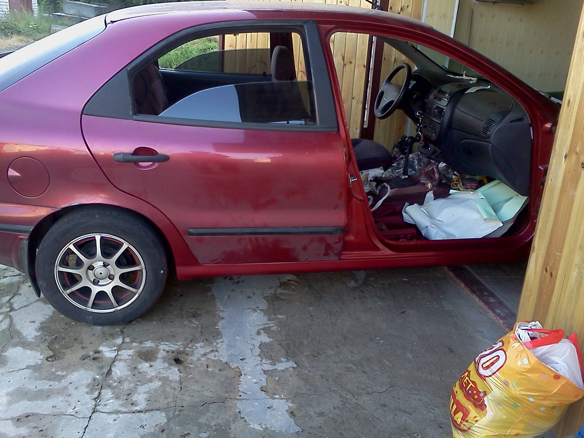

Прошла неделя, настали выходные. Погода в субботу подвела, удалось только пол дня поработать.
Красил в первый раз, не пробовал ни на чем, сразу в бой, набивать шишки.

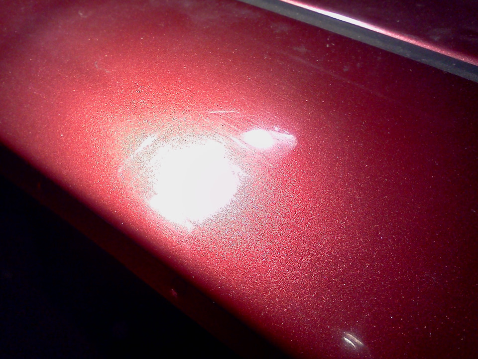

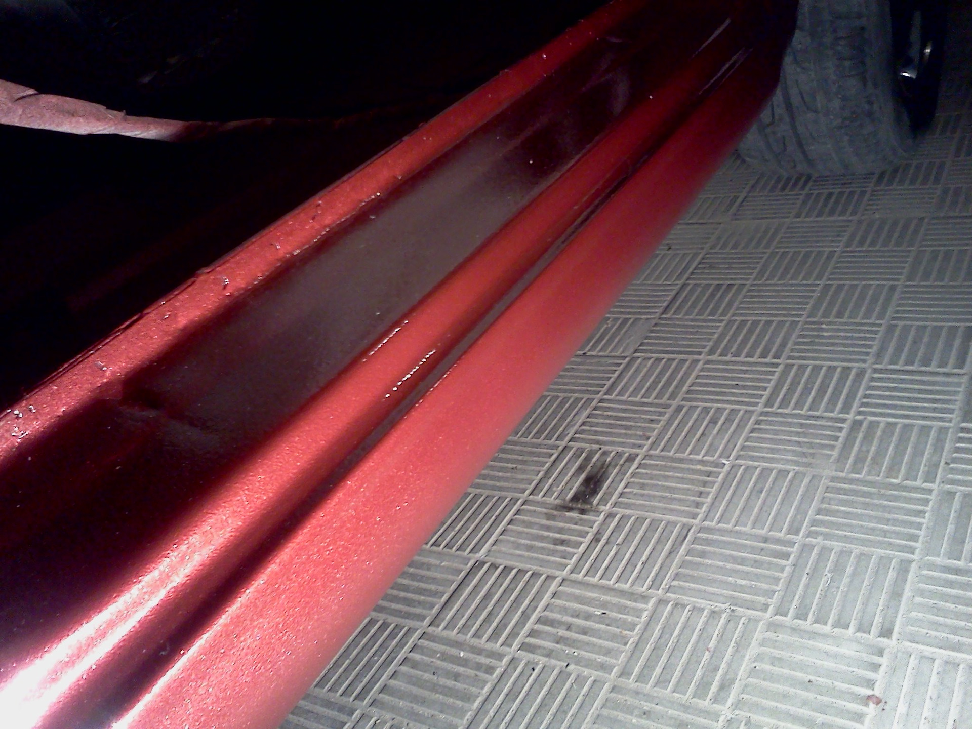

Укрыл днище изнутри краской, тут все просто крась как можешь, после начал красить пороги.

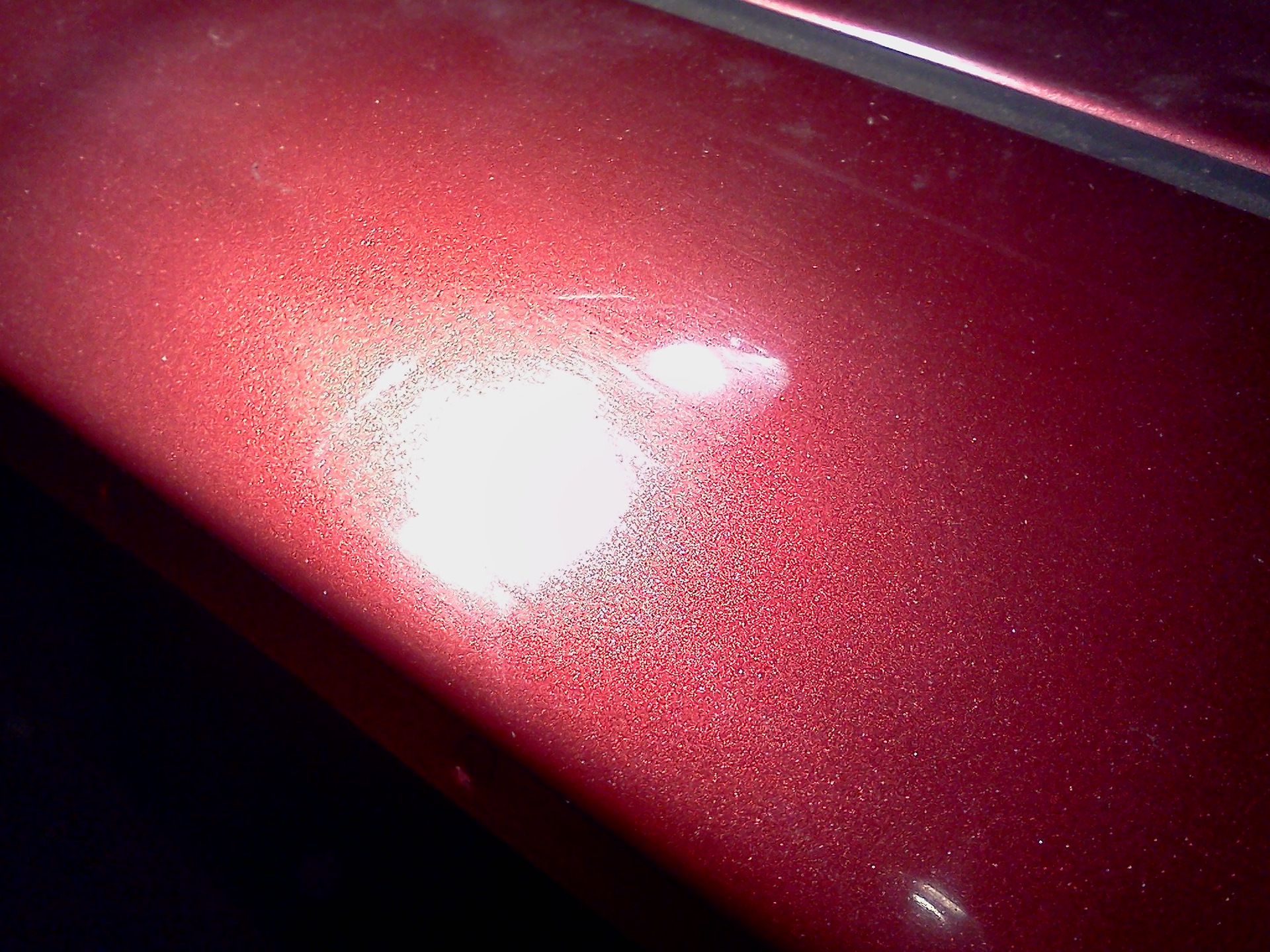

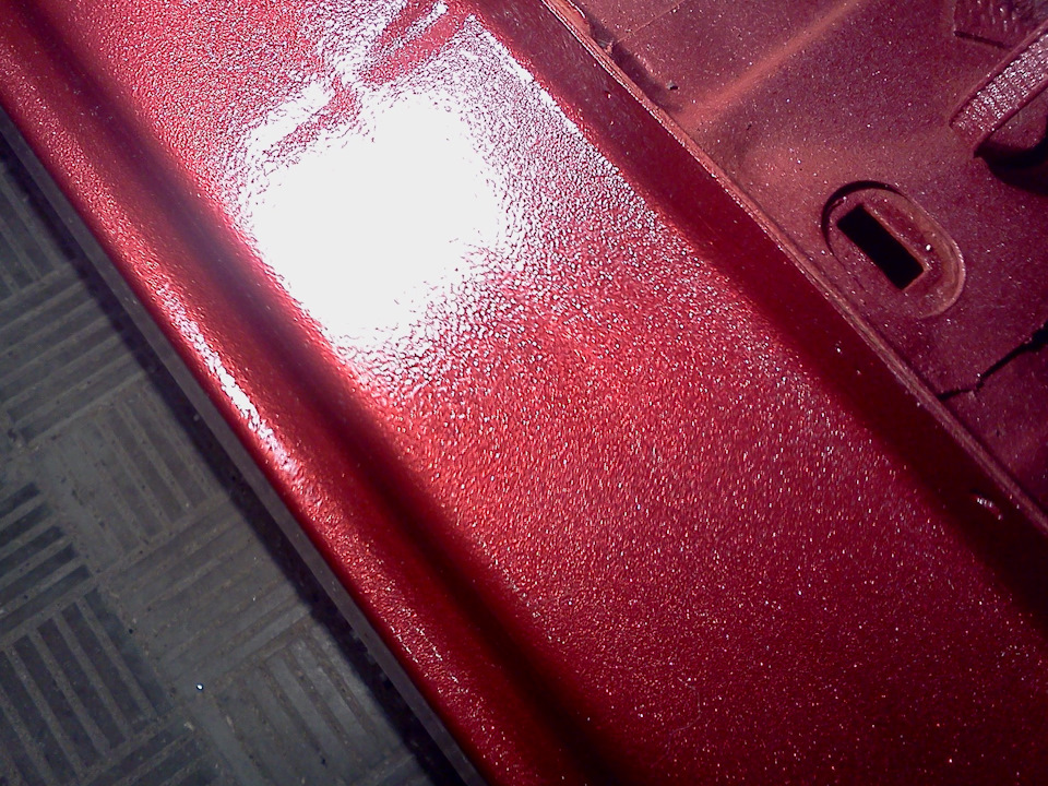

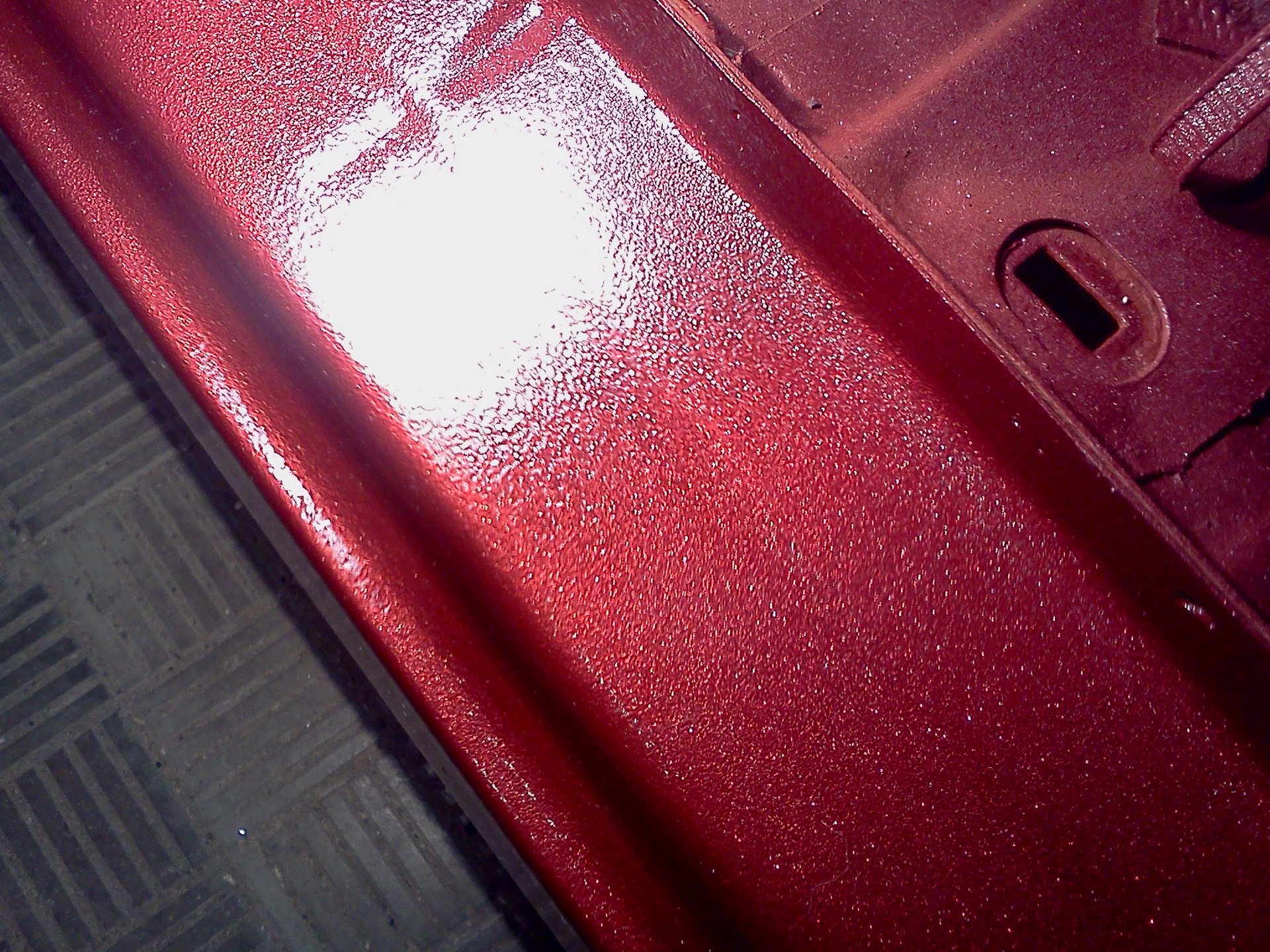

4 слоя краски (металлик) на порогах + 4 слоя лака.
Ничего нигде не потекло, в итоге краска оказалась слишком густая получилась шагрень, но в рамках разумного, после может отшлифую и отполирую.
Для сравнения сфоткал крышу, которая отполирована как стекло.

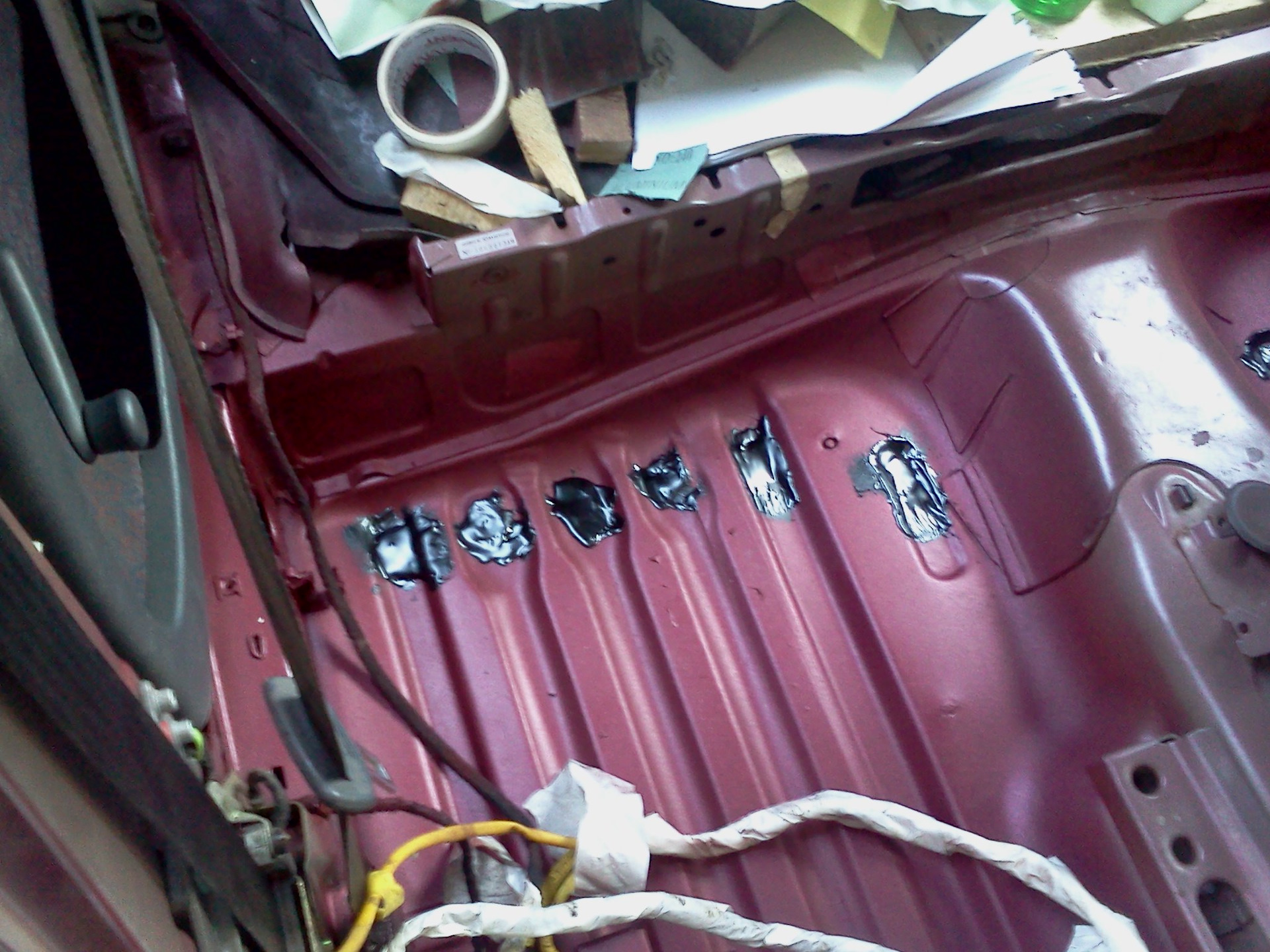

Меня терзал один вопрос, нужно ли заделывать дренажные отверстия (щели) в полу, в конечном итоге решил замазать.

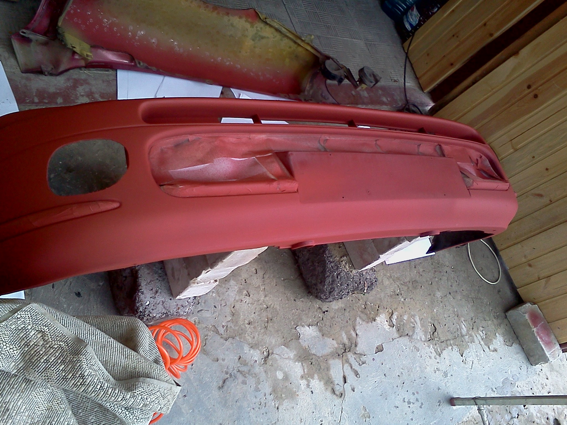

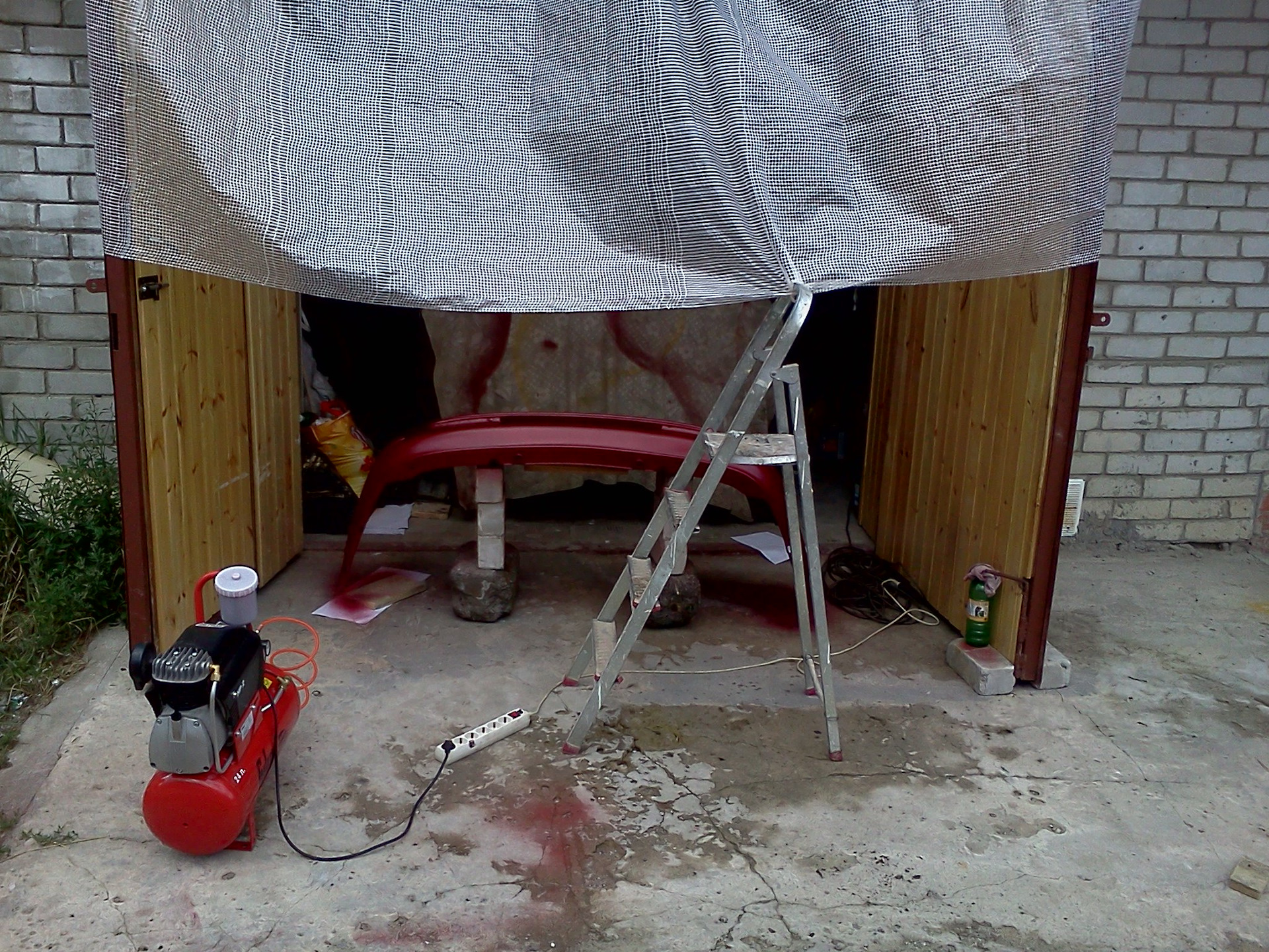

Сначала планировал отдать на покраску профи, бампер, передние крылья, капот, но через некоторое время.
Ездить без бампера или с бампером но зашпаклеванным я не хотел, и решил рискнуть еще разок.

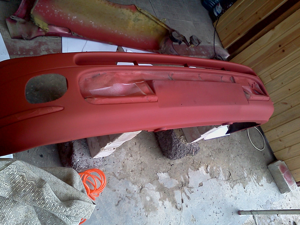

Зашкурил весь бампер, зашпаклевал, вывел поверхность и под грунт, без фанатизма, совсем маленькие коцки не трогал.
В итоге учтя все недочеты, получилось не плохо, соберу машину, сделаю фотку, а пока кусочек.

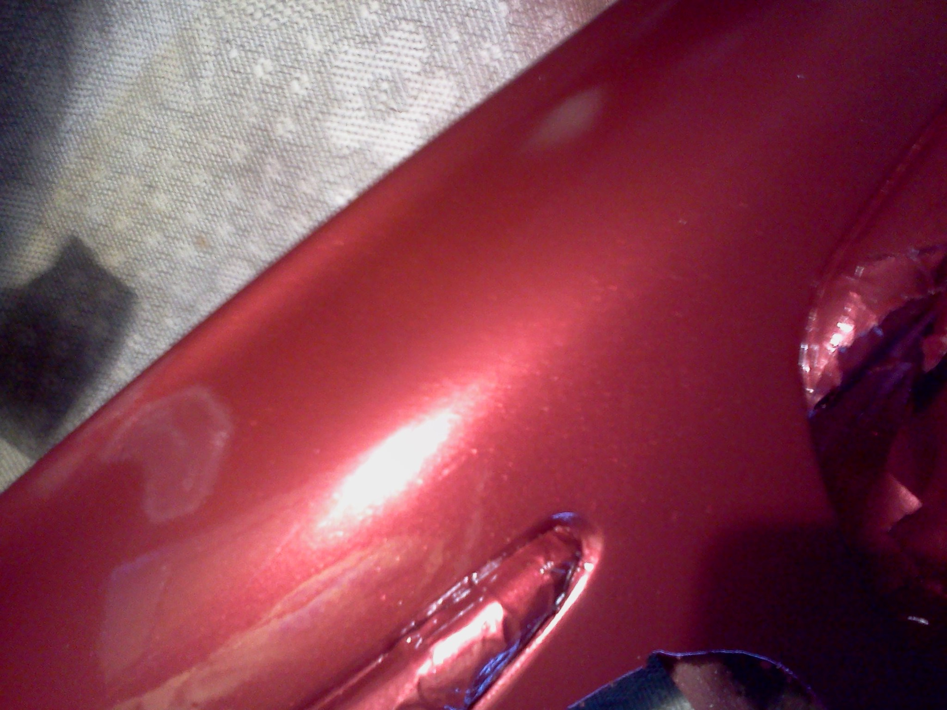

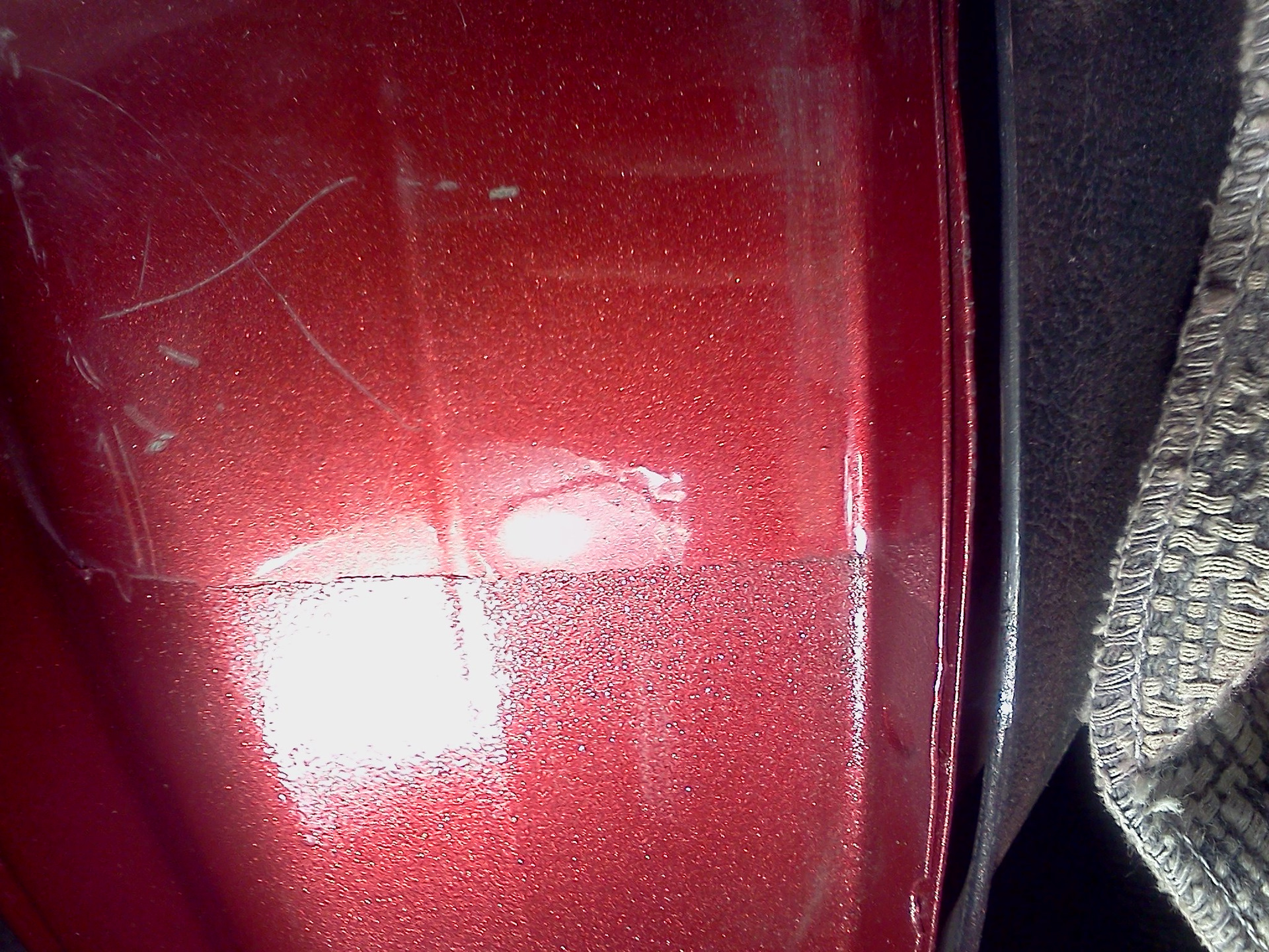

Когда красил пороги, закрасил под скотч. :(
Этот косяк я решил исправить, шкуркой 2000 зачистил место перехода и напылением покрасил и покрыл лаком.
На горизонтальных поверхностях получилось здорово, но сцука потек лак! Трогать не стал, шлифану и полирну потом.

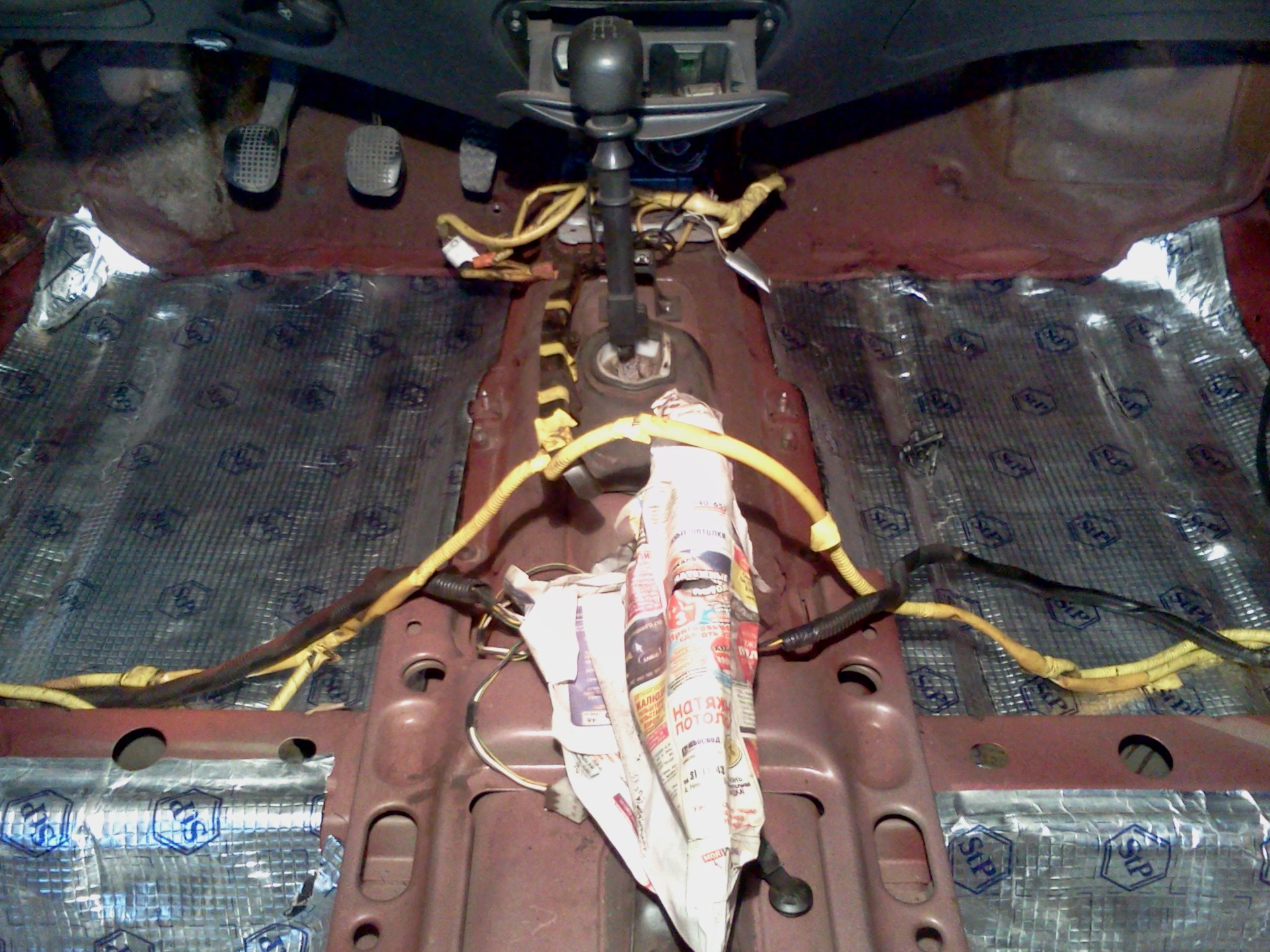

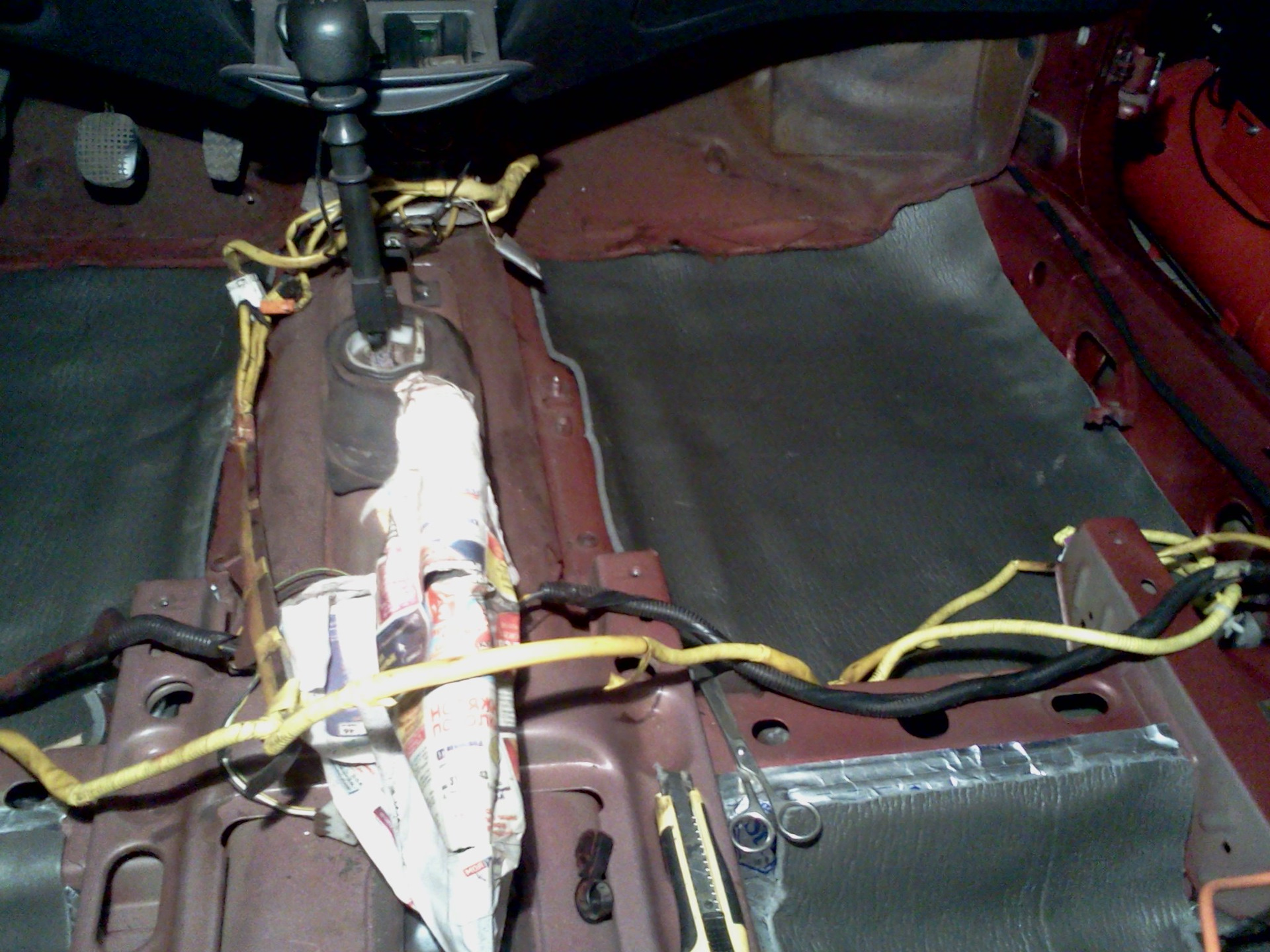

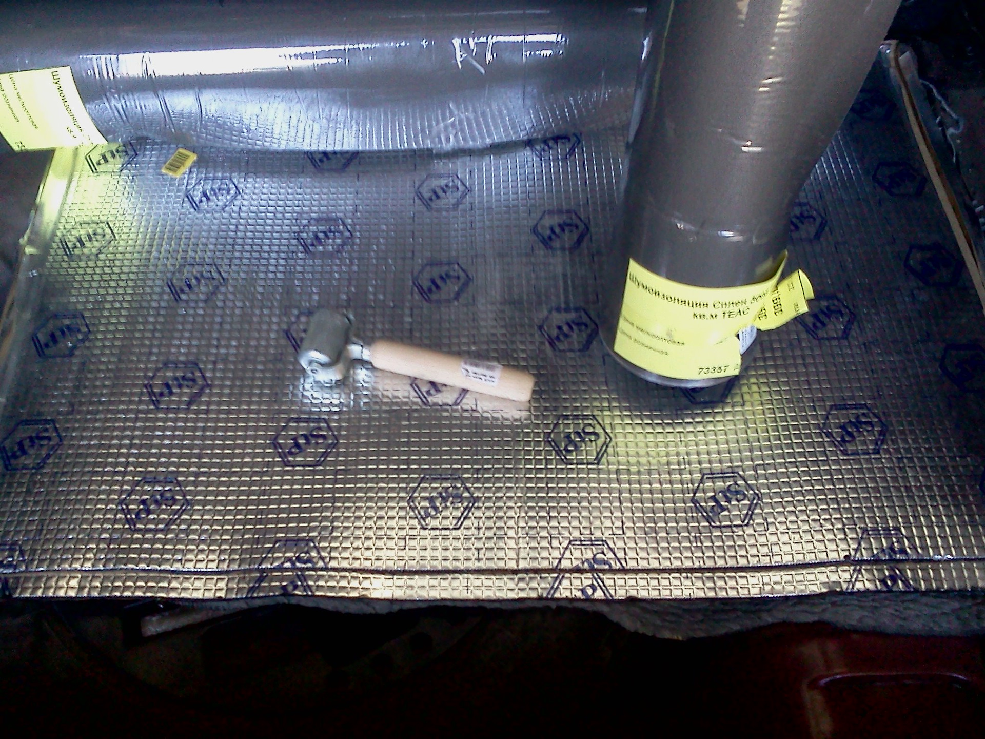

Пока все это сохнет приступим к вибро+шумо изоляции. Цели не ставил обклеить всю машину,
все скромненько, вибро 4мм 4листа 0.4м2 каждый, шумо взял Сплен 8мм 2 рулона по 0.7м2, хватило.

— Краскопульт обычный самый дешевый, дюза 1.5, нет даже настройки воздуха.
— Компрессор 24л самый обычный, хз даже какой.
