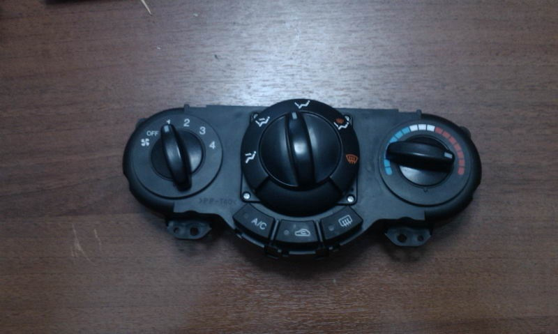

Так получилось, что сгорели все 3 лампочки в блоке отопителя.

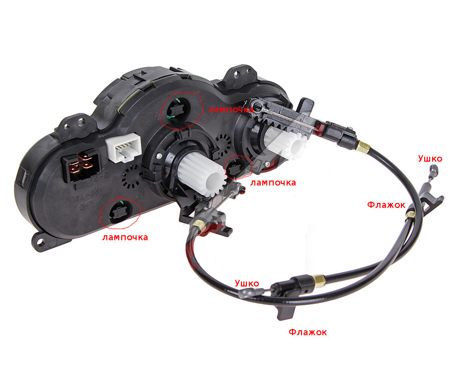

Для того, чтобы эти лампочки поменять, необходимо снять центральную панель и сам блок печки. Чтобы снять блок печки, необходимо отцепить тросики обдува и температуры. Отцепить справа тросик достаточно легко, я использовал плоскогубцы и смекалку — поворачиваем флажок, снимаем ушко с пластикого крепления. А вот с водительской стороны придется работать в позе "лицо под панелью", лежа на спине на водительском коврике. Доступ максимально затруднён ограниченным пространством. На снятие этого тросика у меня ушло минут 40. Также были потрачены драгоценные нервы :).

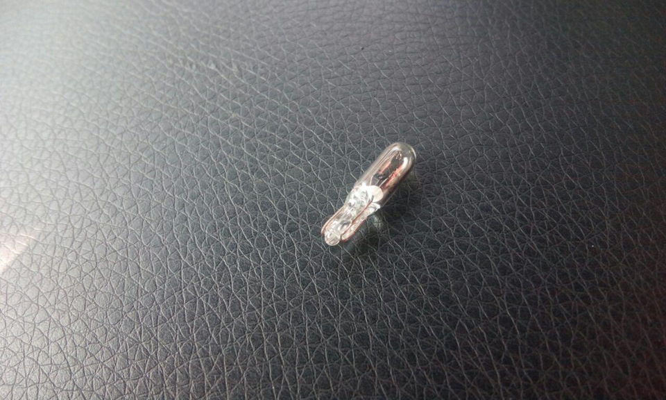

Но суть всего поста на самом деле в том, чтобы показать, какие же там лампочки используются. Сэкономлю вам время, дабы вы могли заранее их купить. А не как я ехать с отключенным блоком :). Вот они:
Всего 3 штуки бесцокольные белого цвета, на которые сверху надеты зеленые колпачки (не выбрасывайте их :) ).
Тип лампочек W1.2W. Сама лампочка вставляется в патрон.

Сиденье бы водительское снял бы
Привет как эта черная хрень с лампочкой вытащить. Нажать или тянуть
Повернуть и тянуть

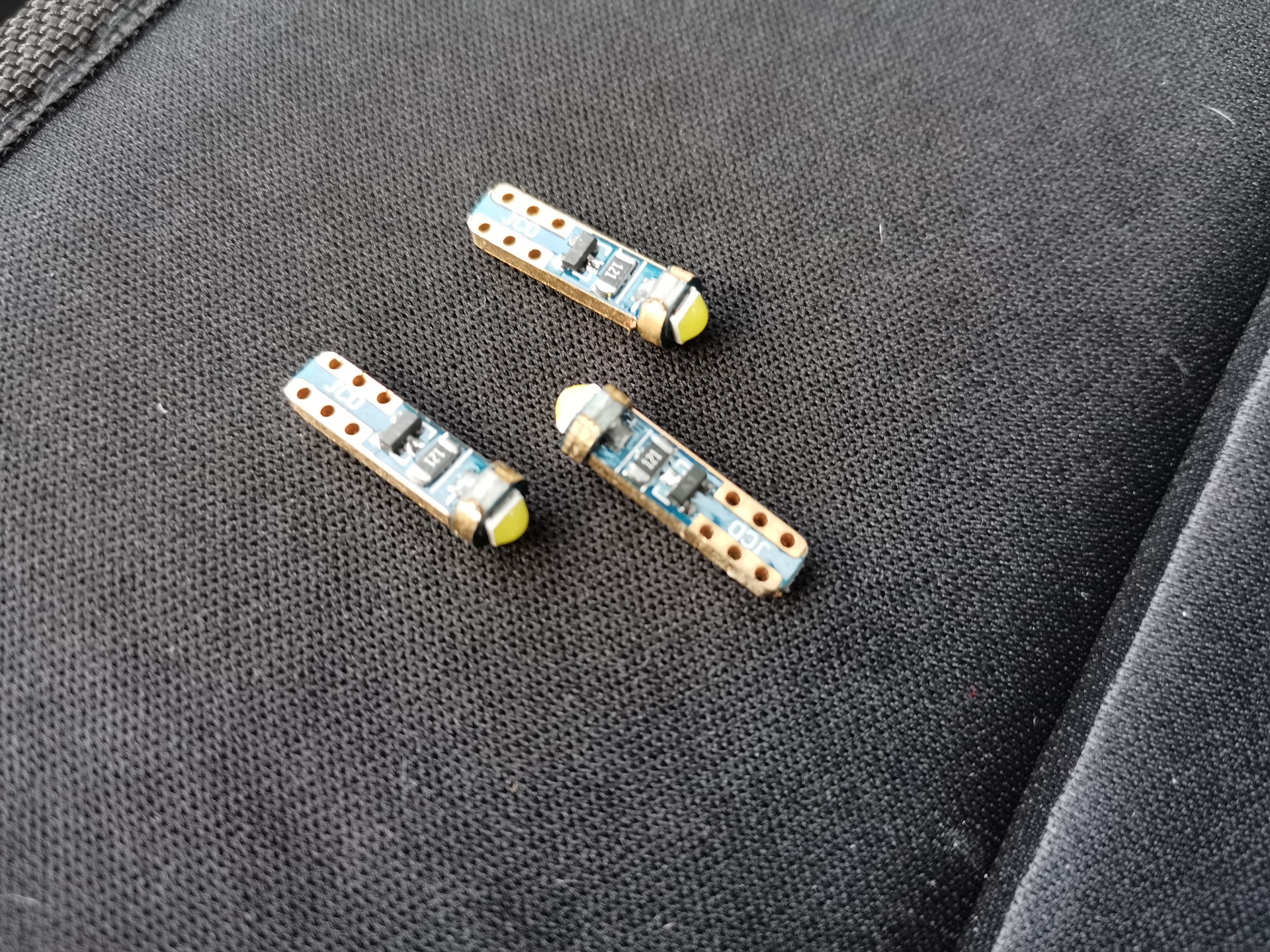

Поменял сейчас все на зеленые диоды, не снимая тросики.
Тоже заменил лампы, не отсоединяя тросики. Отстегнул панель, открутил карман, а дальше наощупь с пинцетом. Но занятие то ещё, я вам скажу… Очень неудобно)
Диоды белые с Али.
И подсветка зелёным осталась?
Это возможно? Как вы это сделали?
97241-25100 я такие ставил 20 р шт.
дык а кто нибудь узнает в них нужную абревиатуру… непонятно ведь какого типа лампочки то.
я думаю, это W1.2W. они на многих авто используются.
Это в первый раз снимать тросики долго и трудно… А потом в слепую на ощупь двумя пальцами)))
