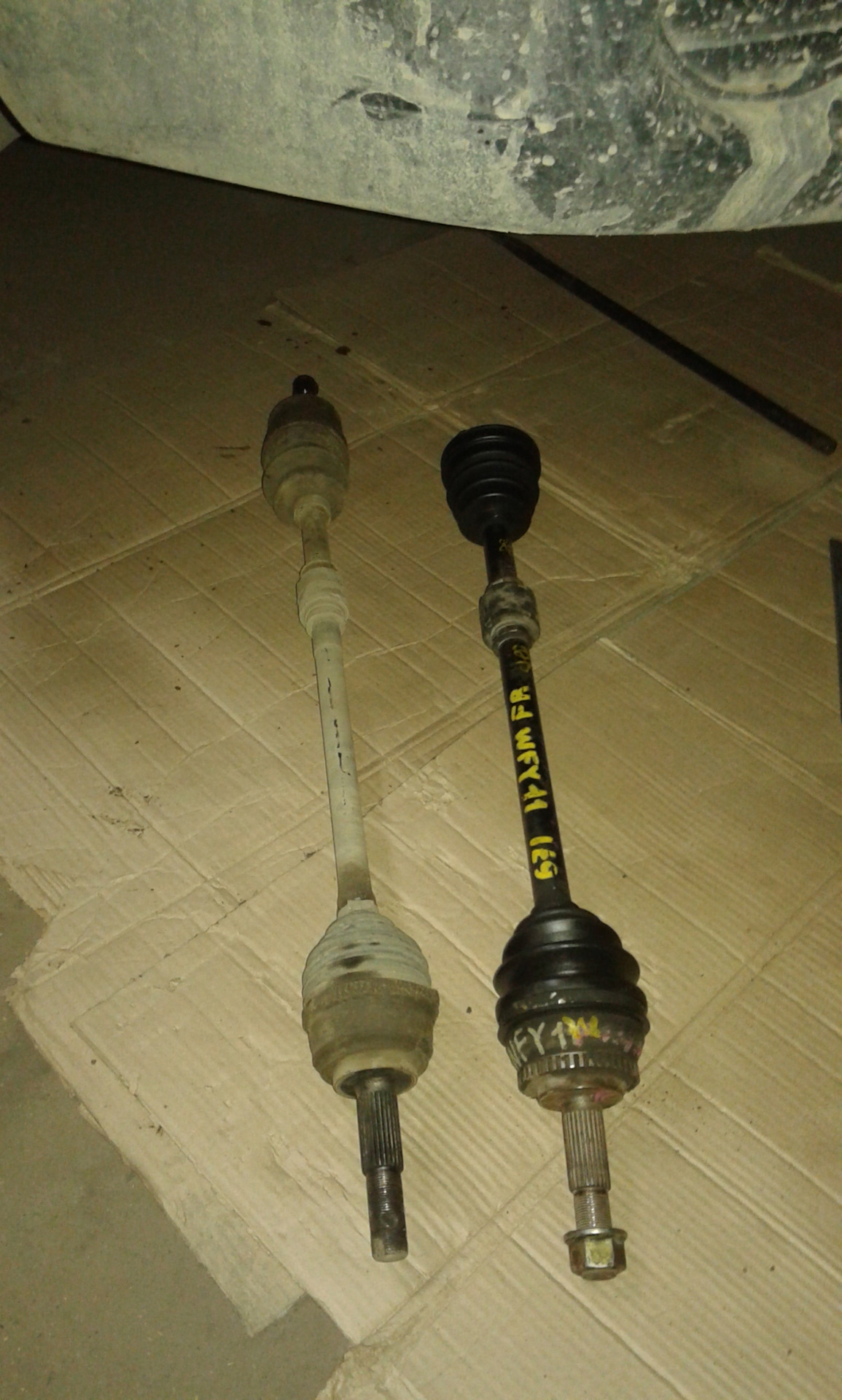

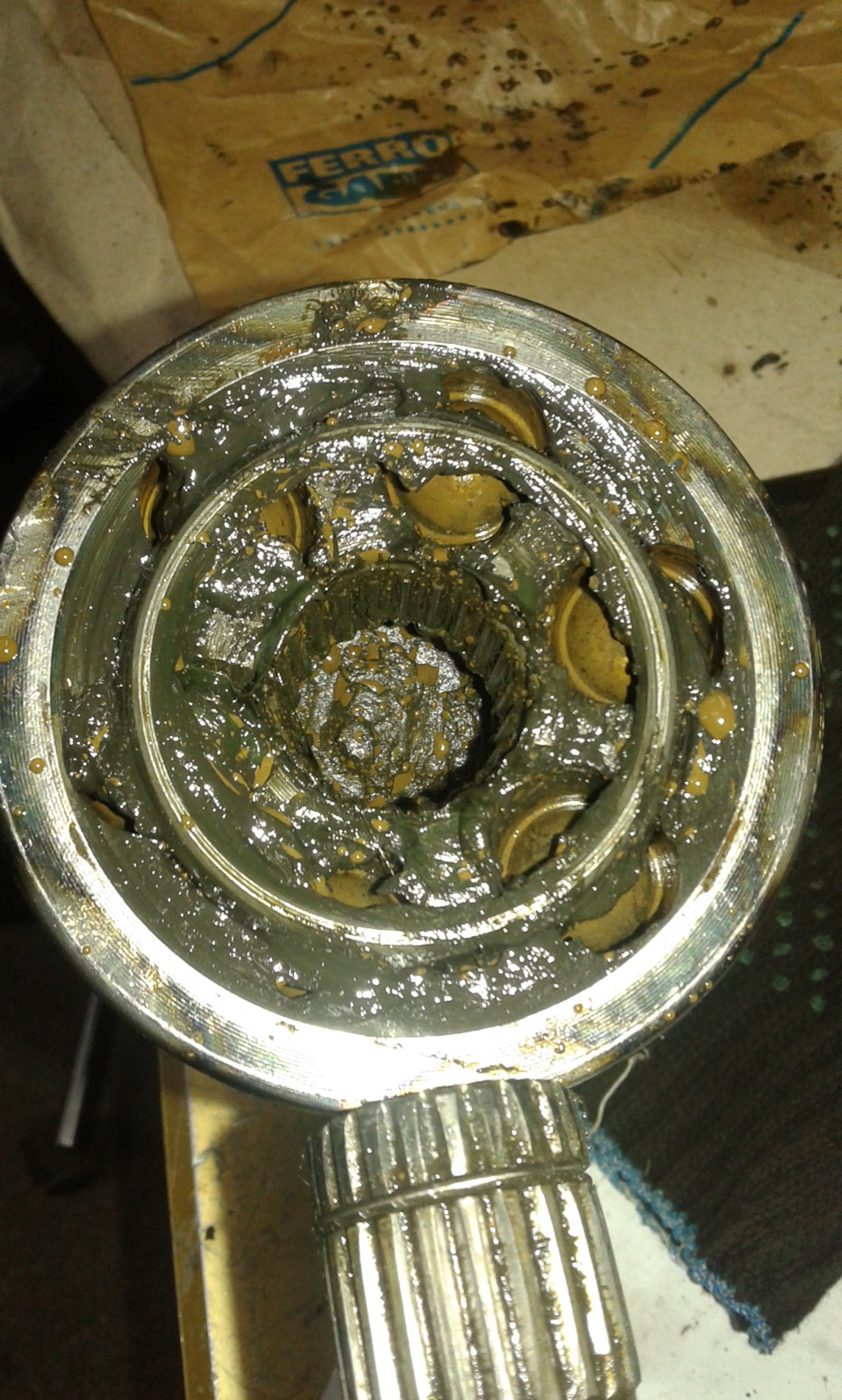

Короче на на одной из рыбалок засели в луже (джипами накатали колею глубокую), а до этого ходом проезжал как то, ну полез опять ходом и на половине сели… в пыльнике привода было маленькая дырочка уже давно, заменой пыльника не озадачивался постоянно смазку добавлял шприцом, хотя привод был уже давно куплен на замену т.к. мой уже хрустеть начал. Ну понятное дело после этой лужи хруст стал невыносимый. решил наконец поменять. Снял свой, а тот не подходит хотя уверяли что подойдет без проблем (с Виногроада). Брал давно возврат не катит пришлось искать еще. Нашел, купил, ставлю, езжу, смотрю а в пыльнике также дырочка (пыльник на адешках наружний пластик) поиски такого же не дали результат. В ниссан центр заежал цену озвучили около 8 рублей и говорят еще не факт что подойдет. методом подбора мне ничего не нашли из резиновых оналогов. Потом сосед по гаражу отдает мне пыльник говорит не знаю от чего на пригодится, решил померить, алелуя мой! По номеру нашел еще один такой же и заодно на внутреннюю гранату взял. Но пока ездил так. На днях менял колеса смотрю внутренний порвался в хлам, завтра хочу заняться заменой пыльников. А пока фотки старого привода…
