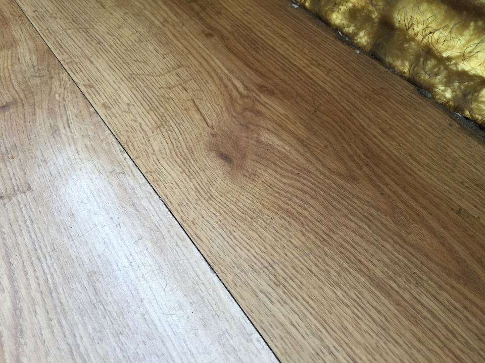

Пол из фанеры может и хорошо, но я решил пойти другим путем — ламинат наше все! =)
Почему именно ламинат? Да потому-что у меня его много осталось, после недавнего ремонта.
Еще с ним проще работать, к тому-же пол в итоге будет сделан из стекла.
Получилась миниквартира. ))
В начале августа, когда появится возможность и помещение, втарюсь смолой, стекломатами и начну клеить.
Толщину буду набирать до 10.12 миллиметров. Ну и какие нибудь ребра жесткости нужно будет забабахать.
И еще, возвращаясь к тому, почему я делал сборку мотоциклетных аккумуляторов, на нижеприведенной фотке это хорошо видно. =)

А у меня там сидение с завода стоит. Ламинат плохо переваривает влагу, как будешь с этим бороться? Если учитывать твои предыдущие посты про лужу воды в багажнике. Может стоит покрыть его защитным покрытием?
Ламинат это всего навсего матрица, по которой буду клеить стекло.
И так, к слову. Года четыре назад, я положил ламинат на кухне и тогда тоже осталось много лишнего. И вот пока я не успел его выкинуть, моя мама положила эти остатки себе на пол балкона. Ламинат конечно немного набух на торцах, и это при том, что балкон у меня не крытый (пятый этаж пятиэтажной хрущевки). Фото прилагается. =)
Так что не так уж и сильно он влаги боится ))
Фальшпол на стойках будет?
Если бы оставлял такой, то нужно было-бы делать стойки или пускать профиль по всей длине, ну а так как буду клеить из стекла, то либо внутрь вклею карбоновые трубки, либо просто снизу наклею ребра жесткости.
