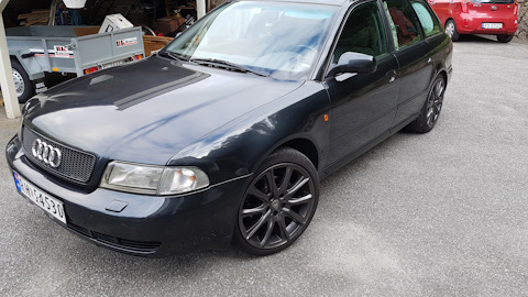

Сегодня я возил машину на техосмотр. Привез отдал, уехал. Через 4 часа звонок, я в полной уверенности что проблем не будет, поднимаю телефон и женский голос мне говорит: -Приезжайте и забирайте свой автомобиль. Все готово. Техосмотр не пройден, есть ошибки… Я, честно говоря, расстроился. Времени на ремонт сейчас нет, через 3 недели длинный переезд, много работы и стресса. Ну да ладно. Приехал в сервис, заплатил и получил лист неисправностей:
