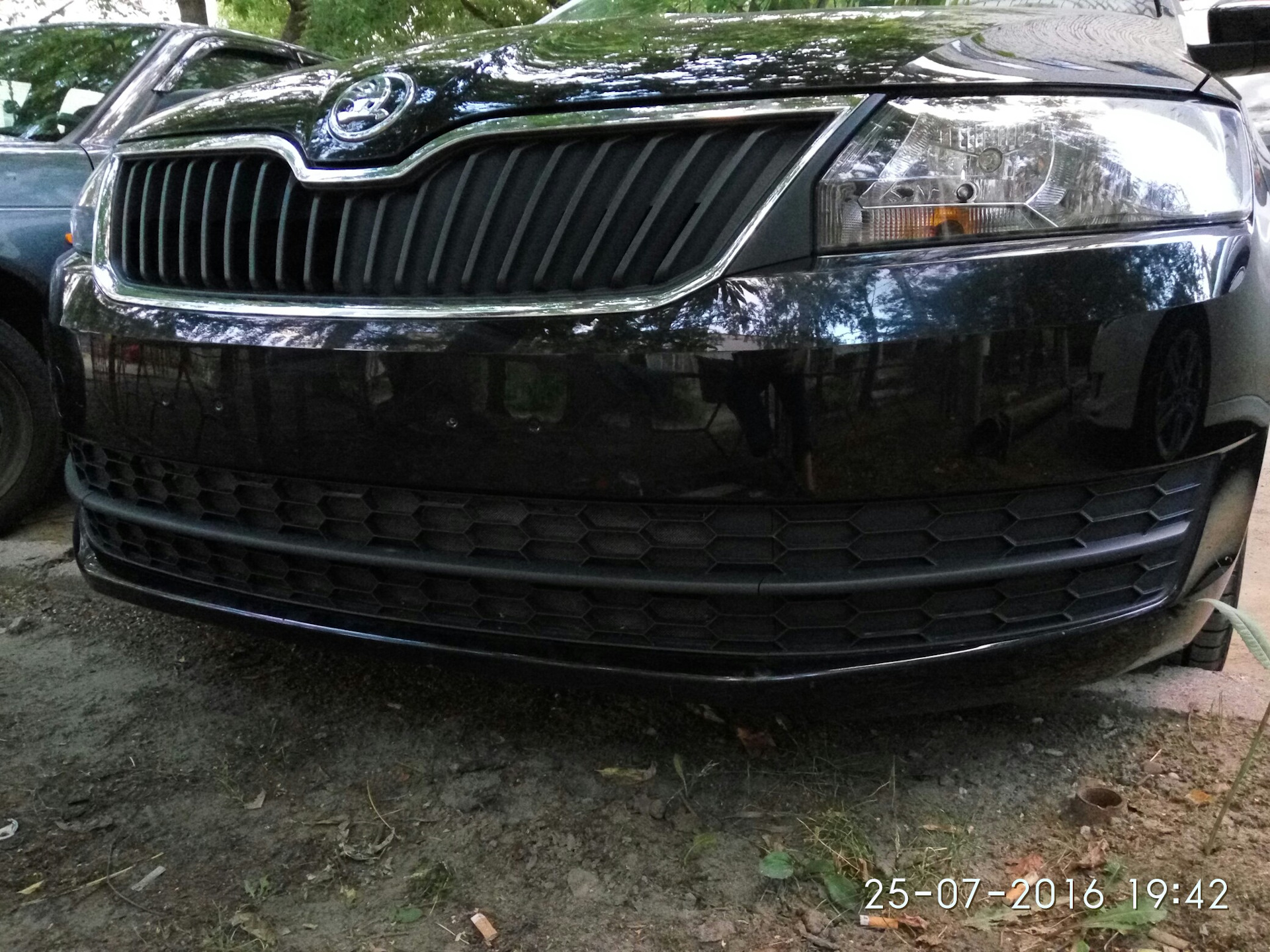

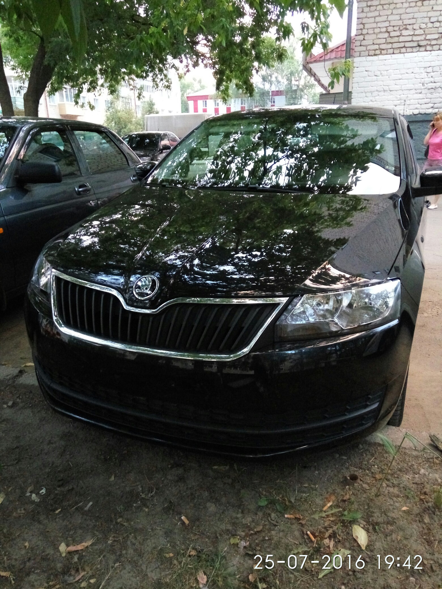

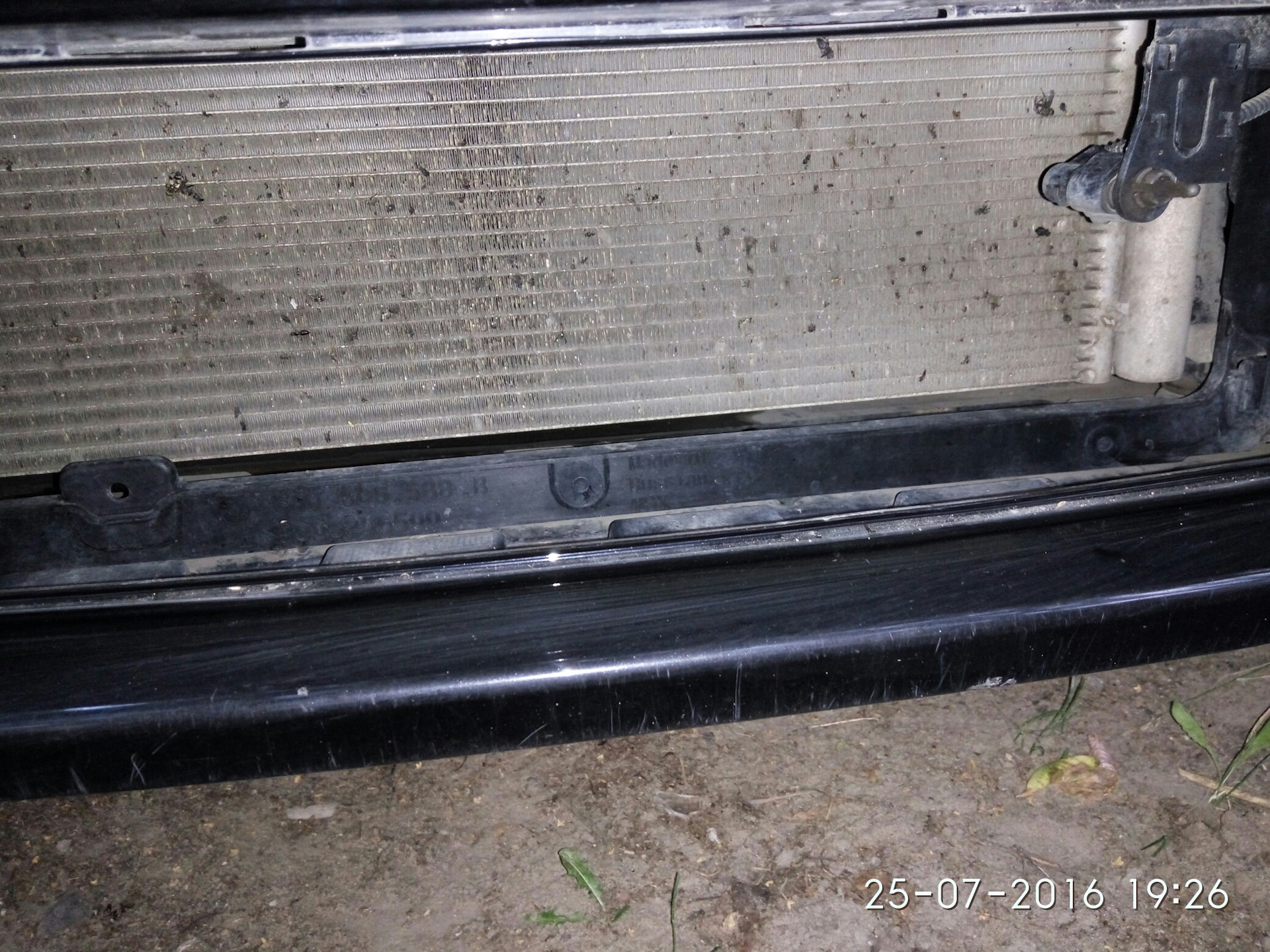

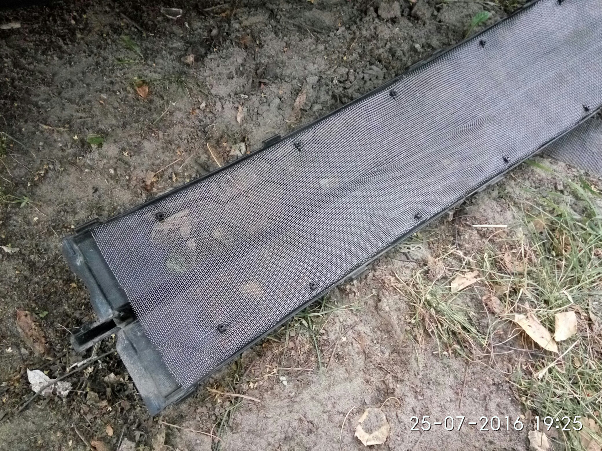

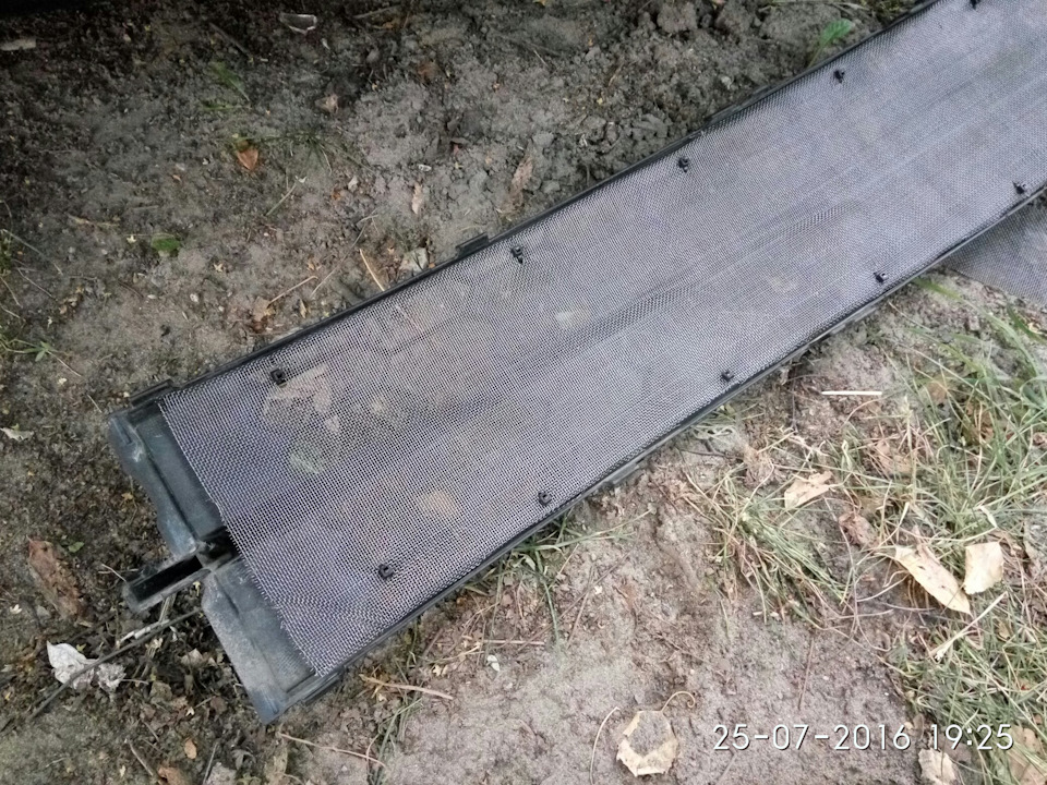

Наконец-то дошли руки и до этого. А сама решетка радиатора уже загадилась. Пока погода жаркая, то и снимать решетку бампера, довольно, безопасно. Пластик мягкий. Не спеша, за 2 часа, с чувством и расстановкой.

у меня у самого стоит конечно сетка, но там ячейка ромбом, миллиметров 6 ребро, мух задерживает на ура
а вот такая мелкая наверное даже песком забиваться будет.
Там ячейки по 1мм наверное

не погорячился ли такую мелко-ячеистую сетку ставить? это ж почти картонка перед радиатором летом :-(
Ветер то будет проходить. Ячейки как в москитной сетке. Собираюсь по трассе километров 300 проехать, там и посмотрю.
