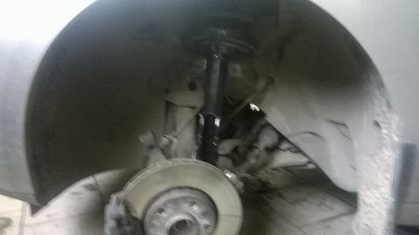

Материалы:
Стойка амортизационная газовая Monroe G8149 3994 р (за две шт.)
Отбойники Monroe PK 190 786 р (за две шт.)
Стойка стабилизатора переднего Sasic 2304019 1 620 р (за две шт.)
Опора амортизатора+оп.подш. SNR KB655. 5 5100 р (за две шт.)
Масло Elf 2 000 р
Фильтр масл. (оригинал, халява) 100 р
Итого материалы: 13600
Работы:
Замена масла 600 р
Замена аморт 1800 р
Замена стоек стаб. (примерно) 1000 р
Итого работы 3400 р
Общий итог: 17000 р
Комментарии:
Амортизаторы вполне достойные, хоть и самые не дорогие. Плотные но не дубовые. Рекомендую.
Остались опора амортизационной стойки с подшипником SKF VKDA 35617- их ставить не стал, внешне не понравились, решил поставить SNR KB655.35, хоть он в 2,5 раза дороже, зато почти как оригинал.
Стойки стабилизатора норм, новые есть новые. Машина приподнилась на сантим, и поехала как положено, а то совсем передок просел и разболтался.

Как отбойники монро, ходят?
Я вот скоро сам полезу, порвался пыльник справа на стойке спереди. Вот думаю что делать, менять пыльник и все, или лезть так сразу менять аммотры и что ещё придется. Думаю менять все сразу, а то поменяю пыльник, а через тысячу порвется с другой стороны, либо стойка потечет где сейчас пыльник порван.
У меня будет выходить вот так. Я за оригинал, только он будет ходить.
Амморты перед оригинал 7200 за две.
Пыльники Сасик 1200 за две.
Опоры если придется менять то оригинал, 2100 одна.
Работа по замене стоек одной стороны 600 рублей, в независимости замена пыльника либо стойки, цена одна.
Короче в 10 можно уложиться.
Вот ещё думаю диски передние со временем махнуть, ставить наверное буду TRW 1800 один диск, колодки скорее всего remsa.
Сразу меняй оп. подшипник и стойки стабилизатора, чтоб 2 раза не лазить.
стойки стаба у меня стоят оригинал, и они живые. А подшипники если в норме, то просто смазки туда и все.
