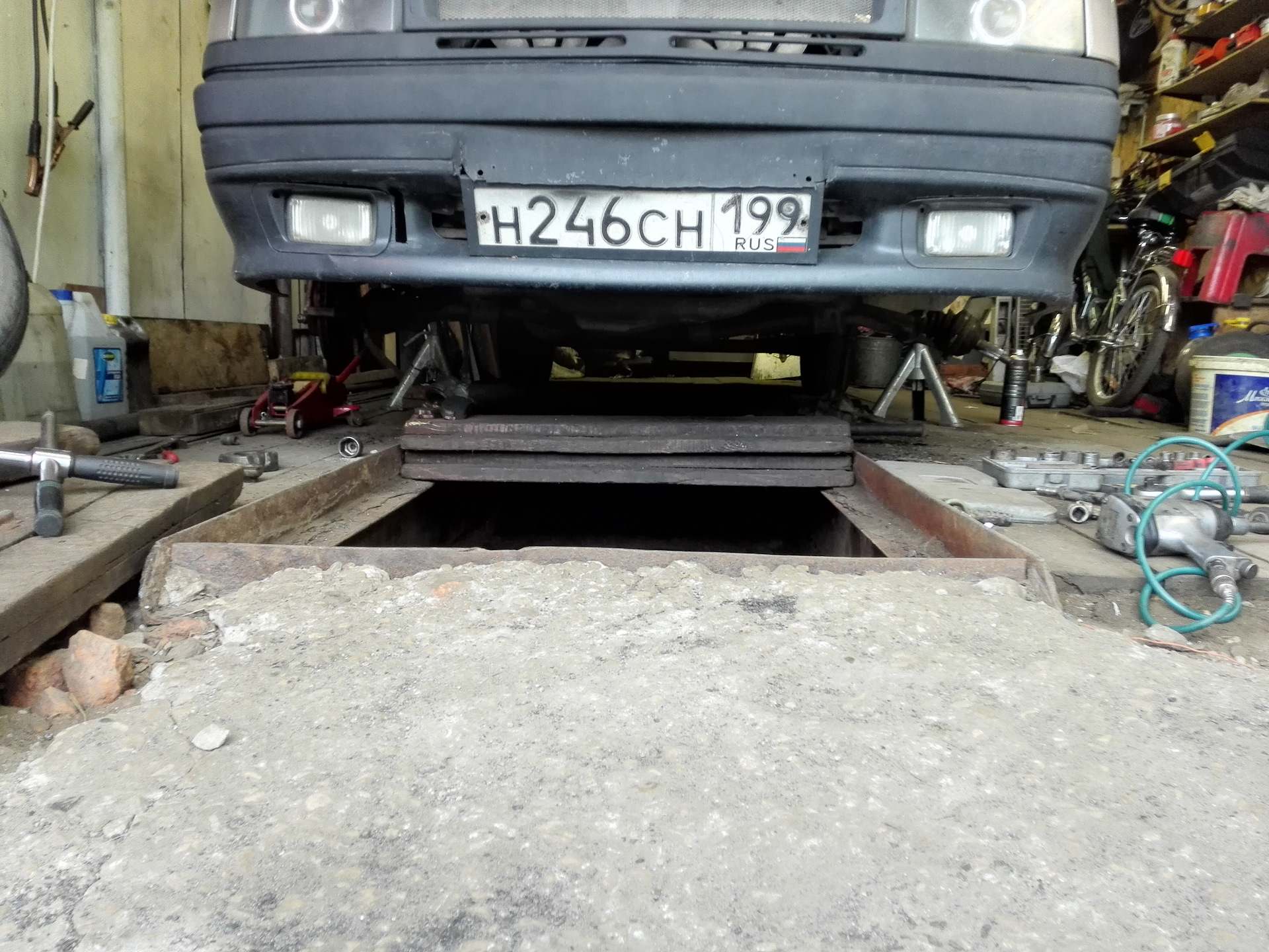

Вчера меня чёрт дернул поехать в гараж и крушить стойки которые на кочках издавали стуки, скрипы и т.д.

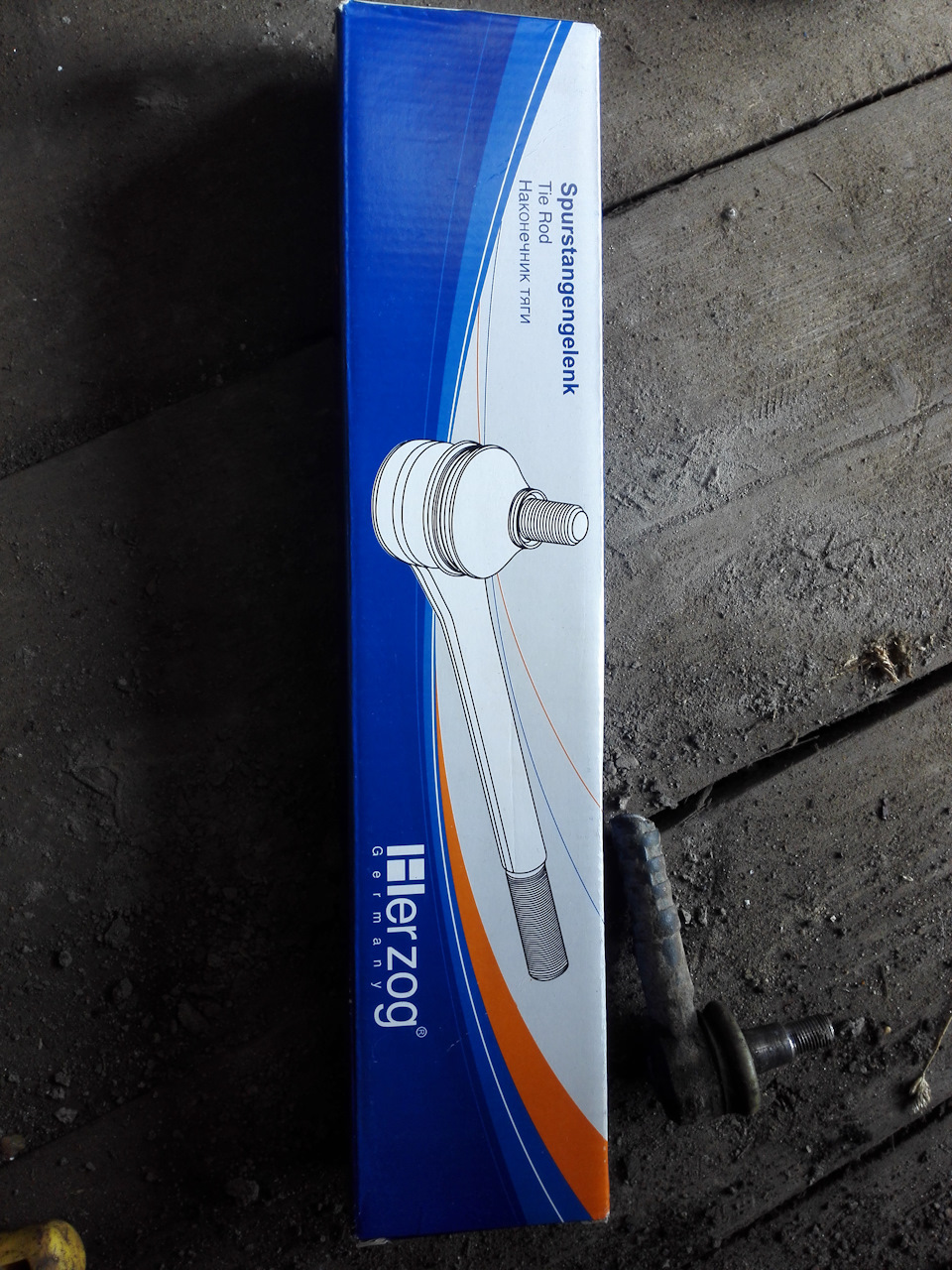

Прилетел утром по раньше, начал разбирать водительскую сторону. До разбирался… Сломал рулевую тягу =))) Вот нахрена AS Metal сделал такую шляпу?
В гараже других не нашел и пришлось ехать в южный порт за новыми. Был выбор купить отечественные либо германские. Руководствовался всеми уже принятыми правилами что отечественные запчасти гуано =)))
Стуки подвески тоже нашел. Ходила ходуном верхняя чашка на соприкосновении с опорным подшипником. Туда внедрил шайбы нужного размера =) Ото у меня амморт от вектры с точенным штоком. И она толком не работает… Да и вообще старую подвеску нужно выкинуть и поставить хотя бы от ВАЗа. Как то при общении с Сергеем Розовым (он сам такую подвеску юзает уже давно) он рассказал какие испытания она проходит на его машине и при этом все в лучшем виде.
Еще плюс ко всему спилил по витку с морды. Теперь машина стала ровнее.

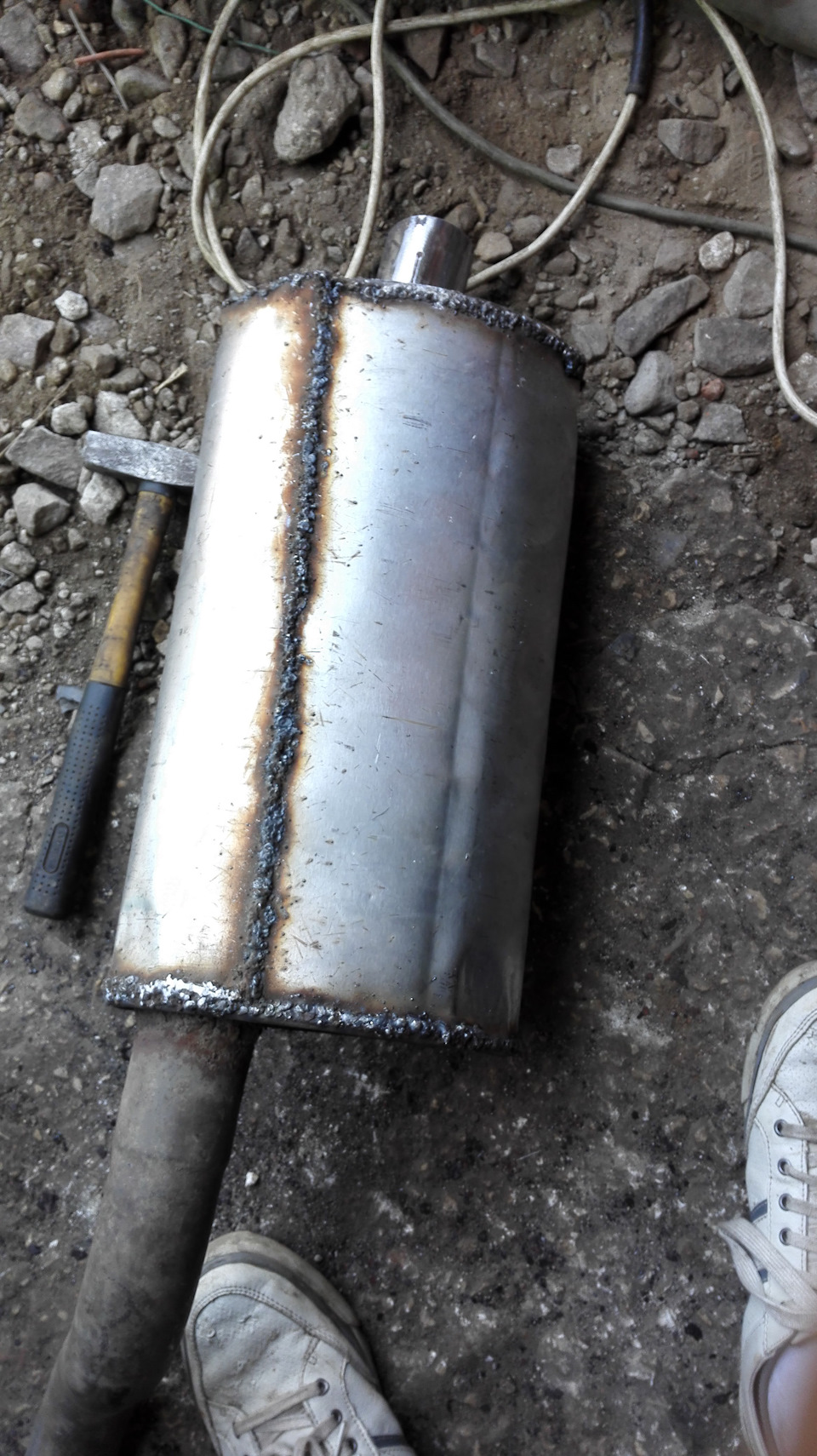

А на прошлой неделе варил глушитель на вольво. Там были сплошные дыры =)))
Над швами конечно же мне еще работать и работать… Зато теперь машина не рычит как спорткар =))

Жесткач. Из чего делают эти наконечники. Я пока выбивал свой ступичный, согнул наконечник. Такое ощущение, что наконечники на 2141 делают специально ватными
У меня сам палец вылетал из корпуса =))) Вот это было весело +))))

Всё ищю золотую середину. И склонность к вазоопорам и аммам всё больше берет верх.
я на такой сейчас и езжу )
Единственное это скрестить нашу чашку с вазовской. Остальное то собиру по любому ))) А опоры у тебя какие? Склоняюсь к сэви или ss20.
обыкновенные сток от десятки. Гуано. Хочу субу. Хотя рассматриваю вариант сэви
Когда 99 отца пилил не успел ухватить переднюю подвеску =)) Там как раз SS20 были. Теперь они красуются на оке =)))
не жирно ли для оки?
Там от Оки не много осталось ))))

Варил глушак слепой, пьяный, сварщик- пенсионер левой ногой?
Нет у меня опыта в сварке Ж)))) Так тут еще и аппарат не настроен был =)))))
это что полуавтоматом насрано?))
Именно!
купил такие же наконечники "асметалл" на запас, тоже смущает полая трубка…
я на оборот морду поднял по заводскому, хотя даже так собираю подрамником все что можно…
Видимо старый вариант изготовление цельных, а теперь обжатые… Хрень короче… А чтобы было если он так на скорости хренакнул?

Хочу написать по рулевым ас металл! Наконечников такой конструкции ас металл я никогда не видел! Я себе ставил и они цельные, а не как у тебя! И пыльник у тебя чёрный а должен быть прозрачным! Мои ходят уже четыре года без нареканий! У тебя может подделка?!
Пыльник с надрывом вот туда грязь и попала. Он тоже прозрачный.
Разницы по фото (упаковка) не увидел.
Сначала они были цельные, потом под тем же кодом пошли эти "сборные".

херасе ты монстр. тягу сломать надо постараться)))))
Она там в этой части пустая… Герцог хоть цельный ))) Хрен сломается )))
Ну и тяга! Тем, кто такое делает-запихать в одно место поглубже.
Раньше было мнение что эти тяги самые лучшие… Теперь их точно ставить не буду =))
Это возможно не ас металл или подделка! Ас металл цельные и пыльник прозрачный! Смотри выше
Покупал в экзисте. Везде выбито асметал. Пыльник прозрачный. Есть вариант что в разные года разные детали делали.
Тут же на драйве давали коды обоих вариантов наконечников — у них разные. сейчас на сайте только цельнометаллические. я покупал себе месяц назад ставил, они не такие как у вас, а такие как у Mihanic

Когда заказывал имел один код. В наличии их не было. Вот и решил полазить по интернету и нашел статью что коды на AS Metal поменялись. Зашел на их сайт, взял код и заказал.
