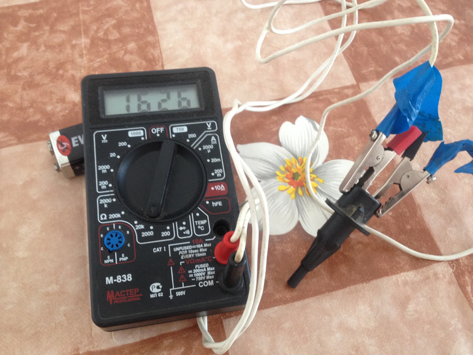

По традиции, после покупки авто, решил заморочиться по диагностике:
Самодиагностика показала ошибку 24. Датчик температуры воздуха.
Видео самой ошибки:
Такой вопрос: если датчик работает и показывает верные сопротивления, тогда почему возникает ошибка? Тоесть не идёт сигнал на мозги?! Где рыть и как искать?
Решено: Всю проводку проверил, датчик рабочий, все вроде нормально. Просто нужно было скинуть клемы аккумулятора и подождать.
Подключил клемы, завел авто, дал поработать 10 мин без электроприборов, просто на холостом ходу. Проверил после на ошибки, ОШИБОК НЕТ! Поехал покатать по лесу, время в пути 30 мин, снова проверка на ошибки. Ошибок нет.
Видимо ошибка была просто в памяти и ее необходимо было скинуть.
Ошибок двигателя НУЛЬ!
Комментарии 5
Сегодня выставлял зажигание, при замыкании клемм ТЕ1 Е1 тоже выдало ошибку 24, не за долго до этого я акб снимал для подзарядки, видимо датчик умер, но это не точно, можно попробовать новый купить, кто знает какой взять новый или контрактный?
ошибка только при разрыве цепи датчика выскакивает, прозванивай провод, если бы датчик просто был не исправный, ошибки не было бы
да спасибо. решение оказалось банальнее, чем казалось. проводка в норме. датчик тоже.
Фишка не до конца защелкнута?
Да нет, проще. ошибки скинуть надо было
