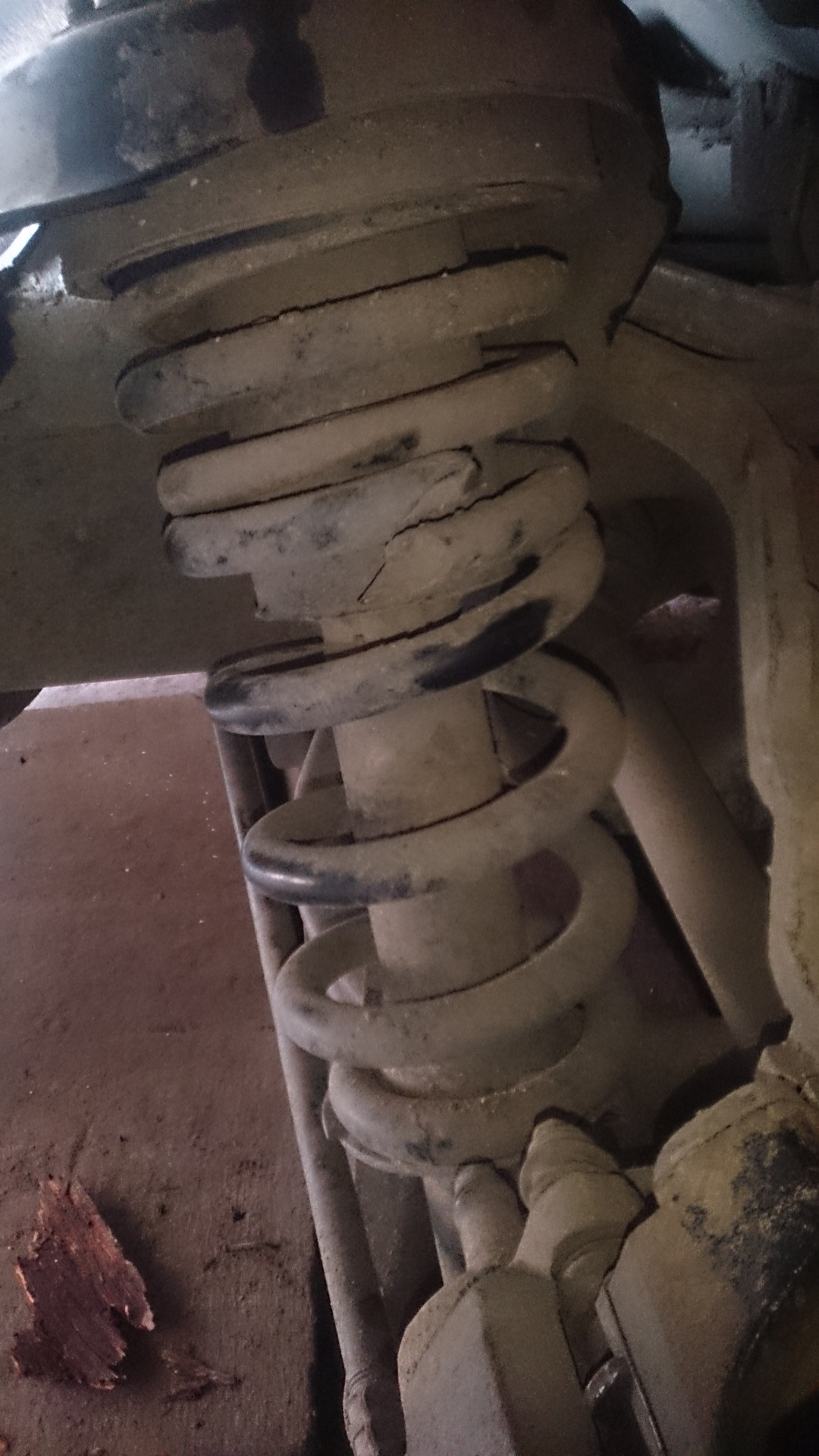

Как уже было сказано в первой части саги "Как я провел отпуск" зад у машины начал вилять (если по честному, то жопу закидывало чуть не на встречку). Особенно ощущалось при сбросе газа и при равномерном движении по ровной дороге, по грунтовке и прочим …ням шел как утюг, в не зависимости от скорости и нажатий газ-тормоз. Диагностика своими руками ничего не рассказала (раскачка из стороны в сторону и вверх вниз), понял два пункта:
1) Небольшой люфт в шаровой верхнего левого заднего (далее не упоминаю что заднее, морда в полном порядке) рычага;
2) К линкам приходит белый пушистый зверек.
Ни одна из причин на искомую причину не подходит…
Ну одна голова хорошо, а две или три еще лучше (но больше уже перебор), звоню консультируюсь (парю парю мозг таким же людям как я, ну т.е. "сделай сам"). Ответ однозначный клин направляек суппорта… Суппорта перебрать дело часа (если без пиваса ;-)), поэтому продолжаю спокойно отдыхать исчо две недели ))) Вот глупость конечно, не зря же поговорка, сделай дело-гуляй смело ))) Ну задним умом мы все гении.
Вообщем пока туды-сюды, а завтра в пт ночью уже в Горный Алтай пора, а на дворе обед среды, смазка для суппортов закуплена (думал что то фееричное, а там упаковочка как от презерватива… ну хот недорого и то ладно…), загоняю кота на яму и начинаю усиленно смотреть как же суппорт снять, случайно подняв глаза выше наблюдаю следующую картину:
Нда… Первый нежданчик… Хотя вроде лопнувшая пружина вроде не должна сильно то влиять на ходовые качества, а с другой стороны если бы суппорт клинил, то диск бы уже синий был у меня… В итоге быстрым кабанчикам лечу на помойку, покупаю стойку в сборе 1400 руб, приезжаю ставлю и надеюсь на чудо… Кстати нашел причину давнишнего скрипа в ходовке:
