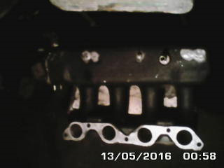

Решил я притулить уже готовый после переделок ресивер к головке с постелью и с крышкой. иштооо?
Однако вышел сюрприз
Ресивер уперся. Наглухо уперся в отливки на постели валов и на крышке!
Самое интересное что сверху этого совсем не было видно. Хорошо что делалось это все на снятой голове, которую можно просмотреть со всех сторон, иначе обтягивая шпильки я бы услышал уверенный "хрусь", который видимо сильно и неоднократно беспокоил предыдущего хозяина. Почему нельзя было проверить из-за чего лопается ресивер? омг. Естесно отливки укоротились в 2 раза и рес нормально встал на свое место.

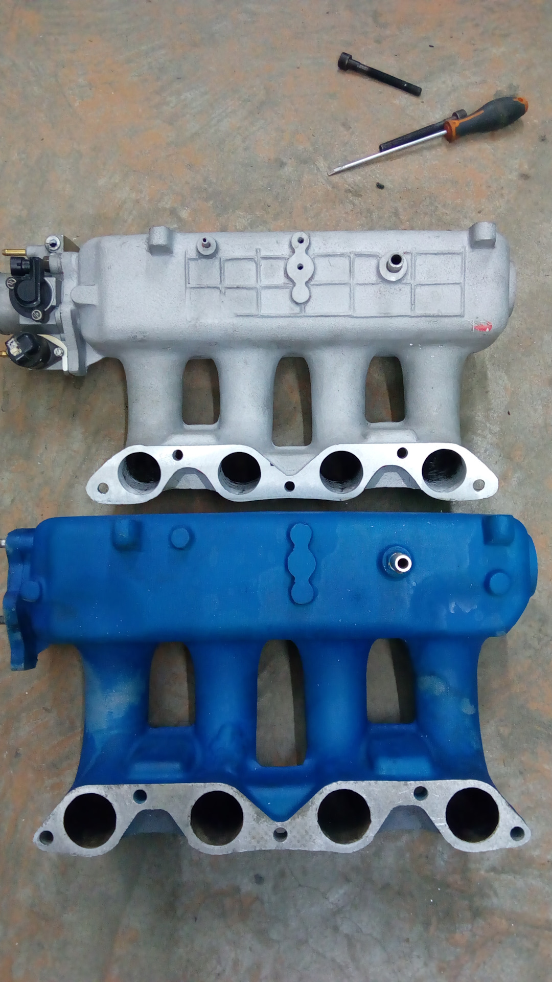

Помимо моего ресивера на руках был клиентский 128й вполне понятного происхождения.
Ниже фоточки наглядного сравнения. Серебристый ресивер — это мой заводской (а не алый он, потому что отпескоструен. Спасибо за это Алексею Сычеву) Синий рес соответственно китайский
Визуально при беглом осмотре разницы особой не заметно, но когда берешь их в руки вместе, она на лицо:
1. Длина рогов по оси у обоих ресиверов порядка 160мм, радиус захода в раннер на китайском ресивере больше, на вазовском радиус более крутой. Вход в раннер внутри банки по окончании мегафона порядка 57мм у обоих, выход из фланца в стоке 35+мм. Толщина отливки больше на рогах у заводского реса.
2. Банка ВАЗовского ресивера ощутимо толще -это заметно на последнем фото (привет отпиливанию отливов на гбц) и не имеет скошенного угла внизу у 1 цилиндра. Соответственно обьем заводского ресивер больше, чем у китайского (разница в толщине банки порядка 15мм на длине 380мм)
3. Самое явное отличие для беглой идентификации — ребра жесткости, — "сетка" на задней стенке ресивера. На китайском 128 ее нет
4. Отлив под щуп более развит на заводском ресивере.
5. Штуцер подключения рдт для рампы старого образца не вкручен, а запрессован. На китайском ресивере он отсутствует как класс.
Подводя итог можно сказать, что это практически 2 разных ресивера, и сходны они только в общей конструкции и в длине коллектора.
Я думаю, что на уменьшение габаритов человек, переделывающий рес для производства скорее всего пошел сознательно из компоновочных соображений. Никто же не хочет пилить, строгать, переносить. Всем надо болтон. а тебе?
