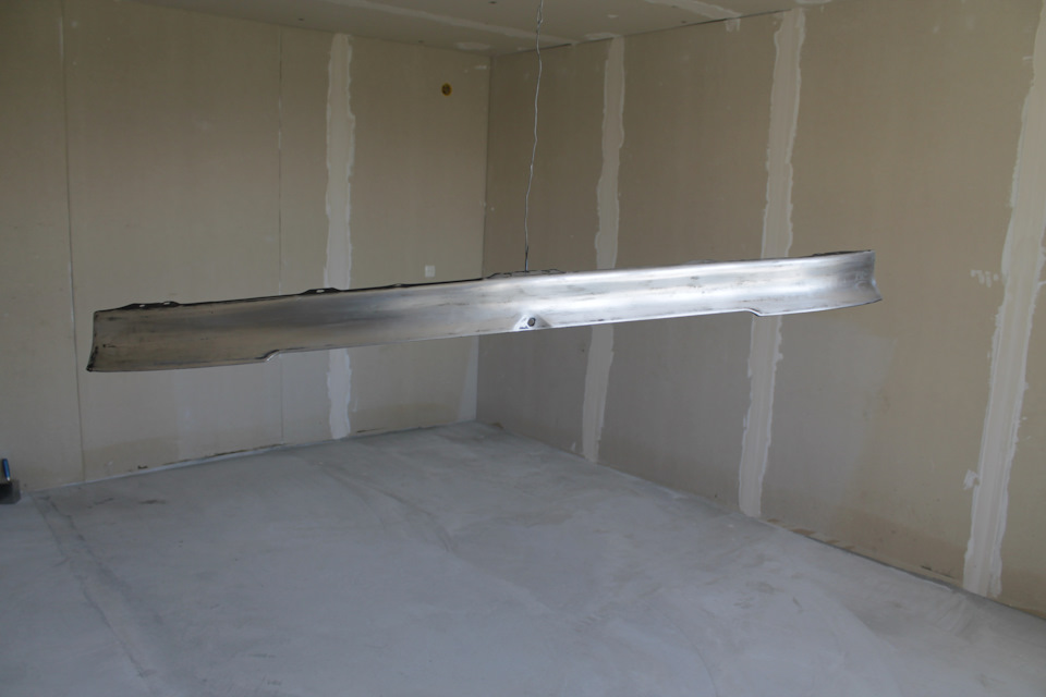

Зачистил, покрыл краской — а она вспучивается, просто лезет хлопьями. ппц приплыли))
В общем после штудирования гугла дошел к такому выводу: лучше заводской грунт снять и по-новому накладывать грунт, краску уже как положено. И все это когда на губе слоя 3-4 краски.
Не обошлось без баллона смывки краски и наждачки, промежуточный результат:
закатал грунтом с баллона в 2 слоя, потом краской в цвет кузова (она уже была, опыт тут Краска в цвет с баллона Soft99)

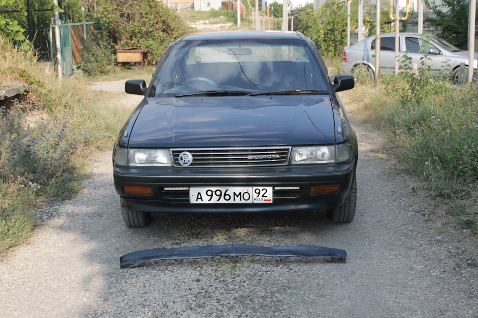

Как обычно любая запчасть должна хорошо полежать и буквально через 2 месяца, а именно сегодня поменял, получилось середнячок, но бюджетно:
результат на лицо:

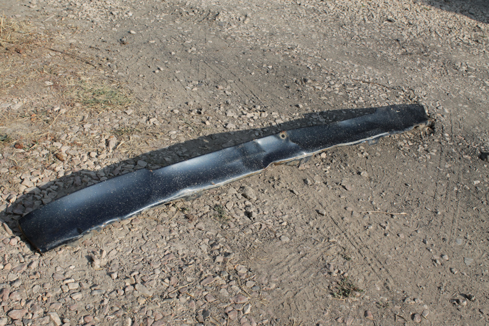

А вот отдельно старая, кстати кому нужна?))
Пока доволен.
