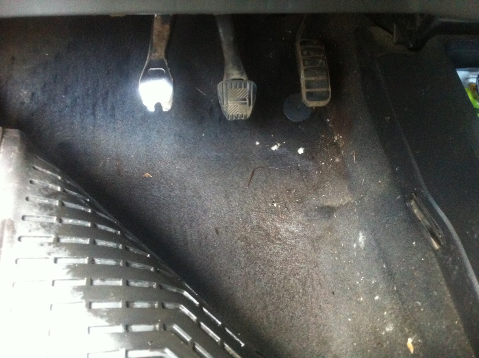

Совсем недавно стал нещадно уходить антифриз. Сколько ни лазал под капотом утечки не нашел. Потом решил заглянуть под коврик и обнаружил лужу рыжего цвета

2) мне повезло меньше и геморрой приключился знатный на 2 часа под солнцепеком. Объяснял выше, что там есть некий пластиковый штырь, который должен войти в торпедо, но об этом я не знал, поэтому пришлось скручивать рулевую ось (2 гайки и 2 болта), она упала вниз и еще больше утяжелила торпедо, но без этого не подлезть к этому штырьку. Короче кинул торпедо на сиденья и увидел картину, которую не могу объяснить себе до сих пор. Там стоит пластиковый штырь, который крепится на кузове полу-поворотом, как крышка маслозаливной горловины. На этот штырь одевается резиновая насадка-уплотнитель. Это в идеале. В моем случае эта насадка оказалась зажатой в креплении пальца к кузову и мешала до конца насадить на него торпедо, отсюда получался прогиб в центре и если залезть туда рукой, под стекло лобовое, я мог пальцами прощупать металлический кузов. На то, чтобы попытаться приподнять середину у меня ушла одна спина и два часа времени. Выкрутил палец, достал из отвертия эту резиновую заглушку, насадил как надо и ввернул его в крепление, после чего торпедо на место вошло как влитое.
