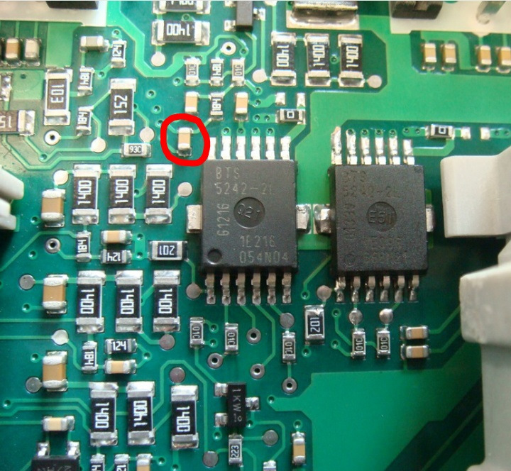

Покупать новый ЦБКЭ не было желания и денег. Решил попробовать его отремонтировать. Как уже многие писали на драйве, что перегорают два переключателя электропитания BTS 5242-2L.
Начал их искать в радиомагазинах, но нигде их не было в наличии. Нашел в одном магазине в наличии 1 штуку за 550 рублей, для заказа второй позвонил хозяину магазина, повезло что он как раз был в Москве. Привез на следующий день.
Теперь новая проблема нужно найти человека, который сможет их перепаять. В трех сервисных центрах отказали, в одном попросили 1000 рублей и ждать 3 дня, я отказался. Хотел уже искать по объявления, но перед этим решил зайти еще в один сервисный центр, там мастер был свободен, попросил 200 рублей и подождать 15 минут. Забрал и быстрей в гараж ставить. Запихал его на место подключил фишки и УРА поворотники заработали, я был очень рад=)))
Повторно снял его т.к. эти BTS 5242-2L очень сильно греются и из за этого перегорают. Установил на них радиатор для отвода тепла. Первый радиатор сделал маленьким, но не понравился он мне. Сделал второй побольше в размерах намазал термопастой, а чтобы он не отлетел сбоку приклеил его на термоклей. Установка ЦБКЭ на место была очень нервная, все руки ободрал. Примерно 4 часа ушло на установку.
В общем, на ремонт потратил 3 дня и 1300 рублей.

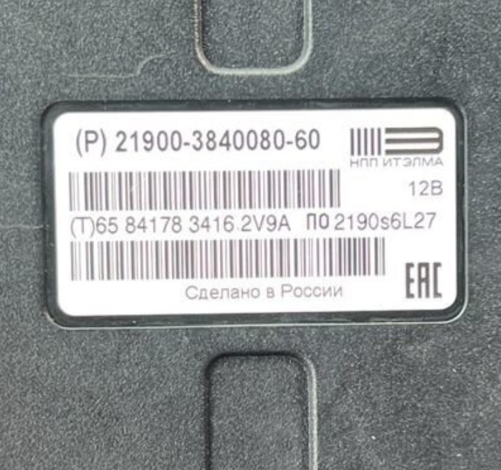

Нашел блок, подойдёт на калину 2 люкс 2014?
Да, 21900-3840080-60 новый блок на смену 21900-3840080-20.
Спасибо!

Проработал точно не помню 1 год или 1,5, потом летом в сильную жару за 30 снова перегорел (была запись в б. ж.). Ключи менять не стал поставил модернизированный блок и забыл про эту проблему.
Спасибо, буду искать на разборках:) обновленный блок. У меня люкс, значит искать обозначение на 60

Товарищи, помогите кто знает. Нигде не могу найти информацию о номинале конденсатора, который отмечен на фото.
