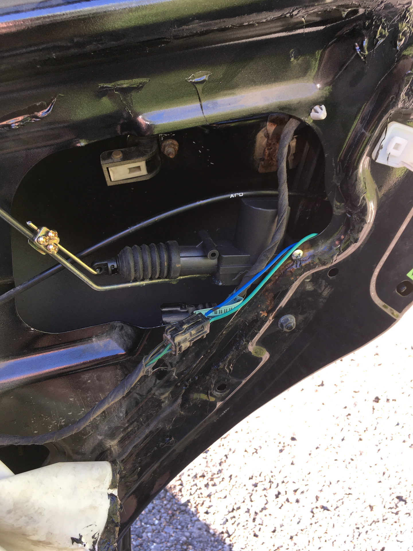

Ох и напугался я, когда в первый раз после поездки, заглушив двигатель, услышал с заднего ряда сидений, где сидели попутчики с BlaBlaCar, звук электрошокера. Быстро обернувшись, по испуганным лицам пассажиров, понял, что дело не в них) А причина громкого треска проста и довольно часто встечается у собратьев на SY — обломилась ось шестерни привода замка двери. Вот, например у 4x4tur есть запись по этой проблеме вместе с решением. (надеюсь на ссылку ругаться не будет))).
Но в моей истории решение совсем иное. Сам ковырять ничего не стал, т.к. сделать нужно было срочно (готовился к свадьбе). А срочно я могу только ломать) Обратился к мастеру, проводившему ранее ремонт ходовой и все решилось за 15 минут.
Вместо оригинального привода был монтирован обычный актуатор от ВАЗ 2110.
Встал отлично, ничего не торчит, дверная карта встала на свои места идеально.
Звук работы замка ничем не отличим от штатного.
Так что есть и такое решение ;)
Всем добра!
P.S: Фото для тех, кому интересно расположение клипс на дверной карте

Подглядел вашу страницу, тоже так смастерил, только крепёж оставил на одном болту и так туго сидит, мне вот не понятно почему у нас 4 провода, и для чего они вообще не пойму, но методом тыка нашёл нужные провода, и всё гуд.
Идея хорошая, но не моя. Осуществлял эту доработку тоже не сам. Так что по вопросам тут пояснить ничего не могу. Поздравляю, что всё получилось! 😉
Спасибо, а то долго был в поисках этих шестеренок да и сам замок уже в продаже пропал, и по деньгам наш стоил 3000 где-то в Кореане.
У тебя то на данный момент работает без нареканий?
Да. Всё работает отлично! И никаких отличий от штатных замков!
