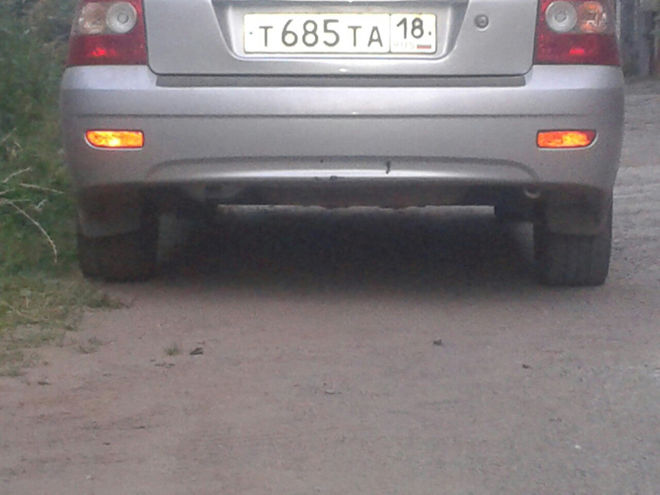

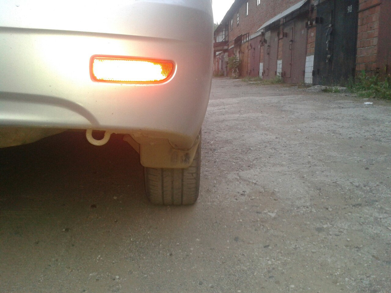

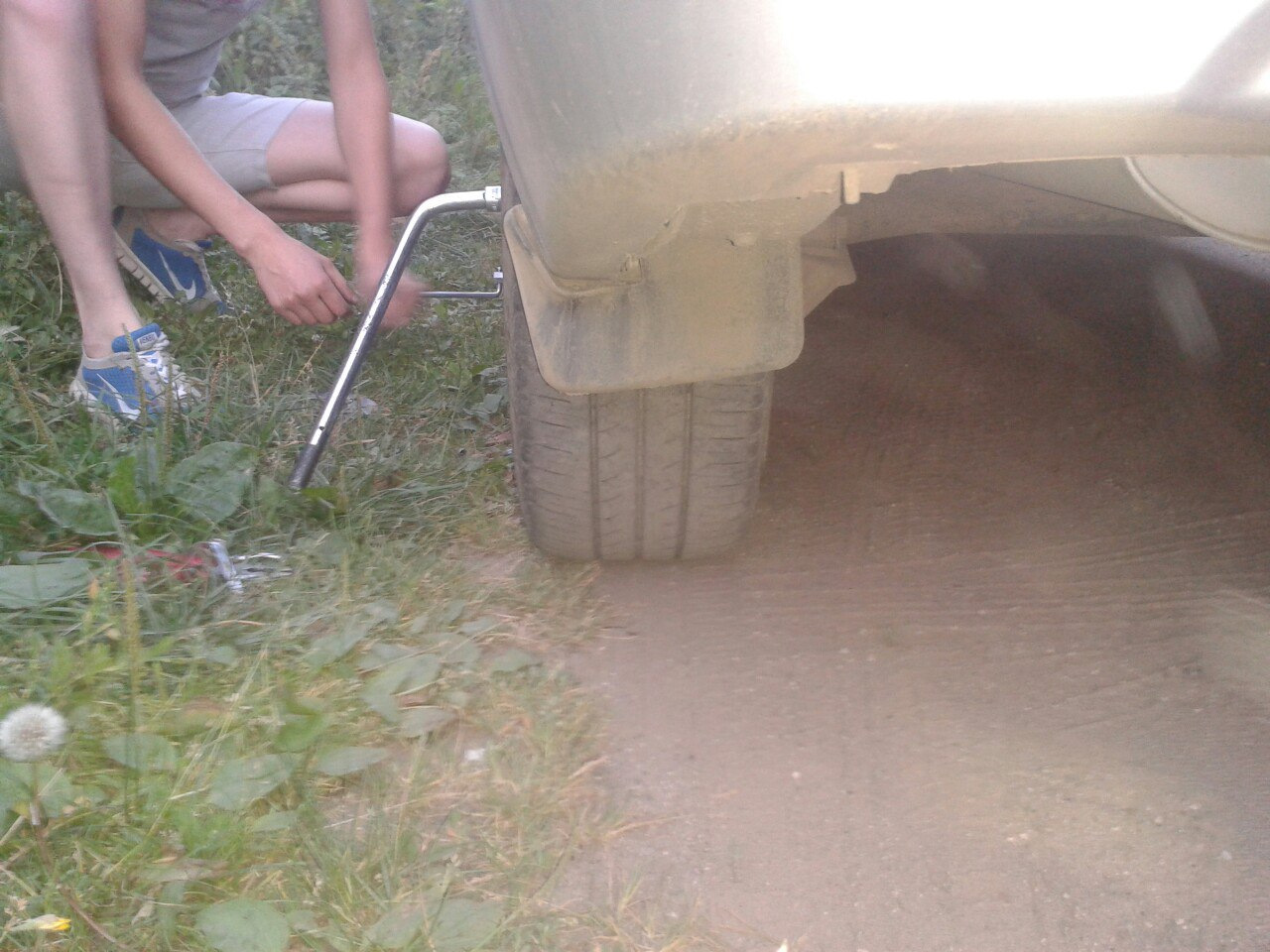

Задние колеса почти задевали заднюю балку. Решил поставить проставки толщиной 5 мм. Визуально разницы почти нет. Ничего нигде не задевает. Размеры колес 195/50 R15
У меня с ВЕГОЙ 16ой стоят проставки +10мм, и ниче нигде не цепляет, даже с полным салоном ) А вот вид намного пижже, нежели на обычной ступице. Вот только пришлой на шпильки перейти, хотя это скорее плюс ;)
Я тоже думал уже на шпильки поставить
Болты колесные родные оставил?
Болты те же. Хотел длинее поставить но в магазине не было где покупал проставки. А так думаю поставить длинее, на всякий случай
А так родные достают
Не откручиваются?
Нет. Ну конечно завист еще от диска. Может с другими дисками не хватит длины
Спасибо за информацию, тоже планировал на проставки поставить, а шпильки обратно не хочу вкручивать
