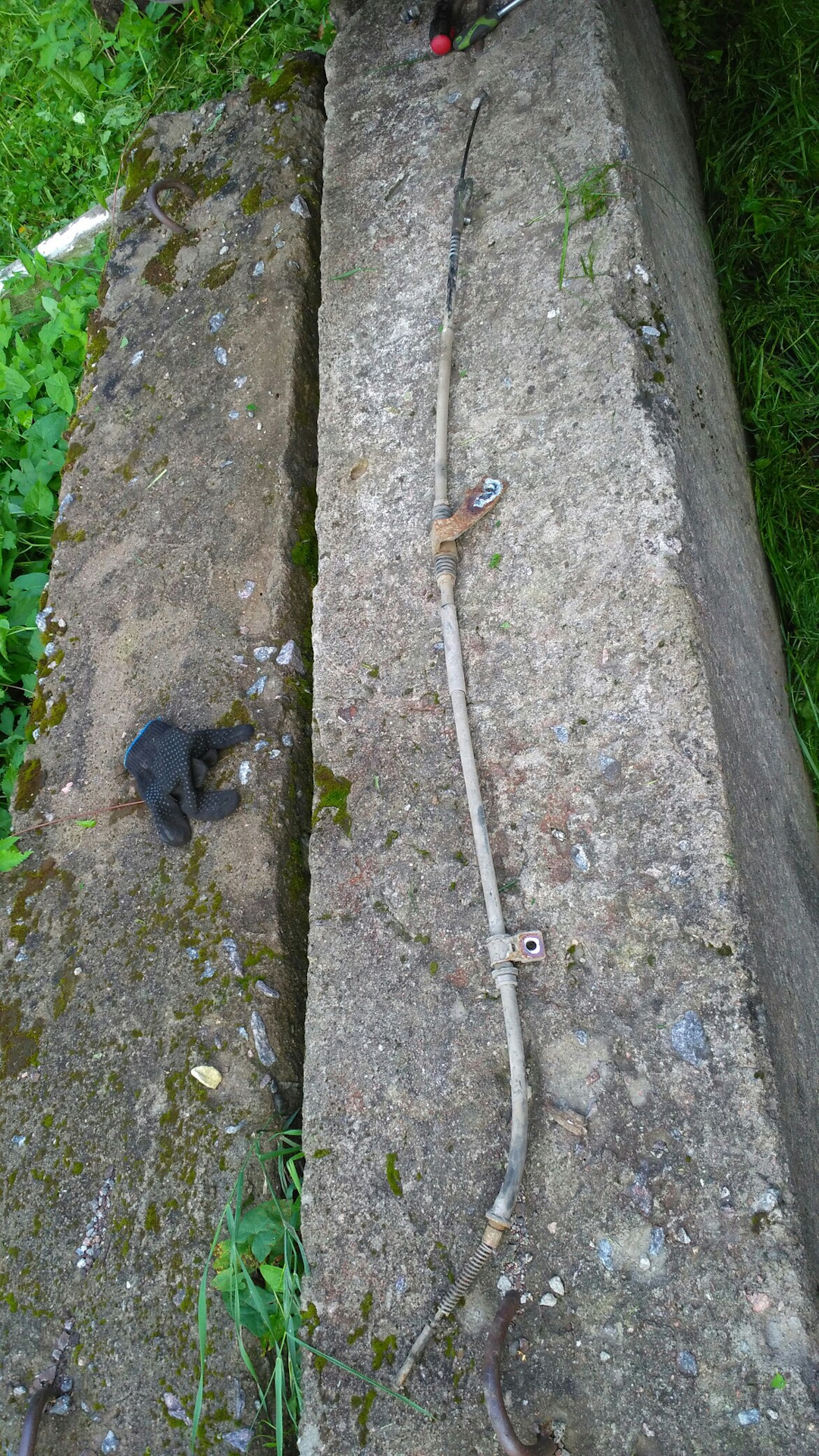

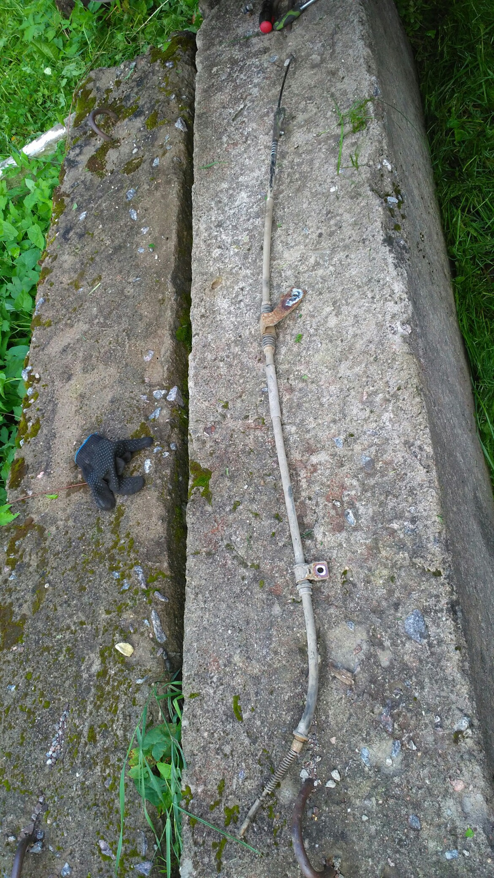

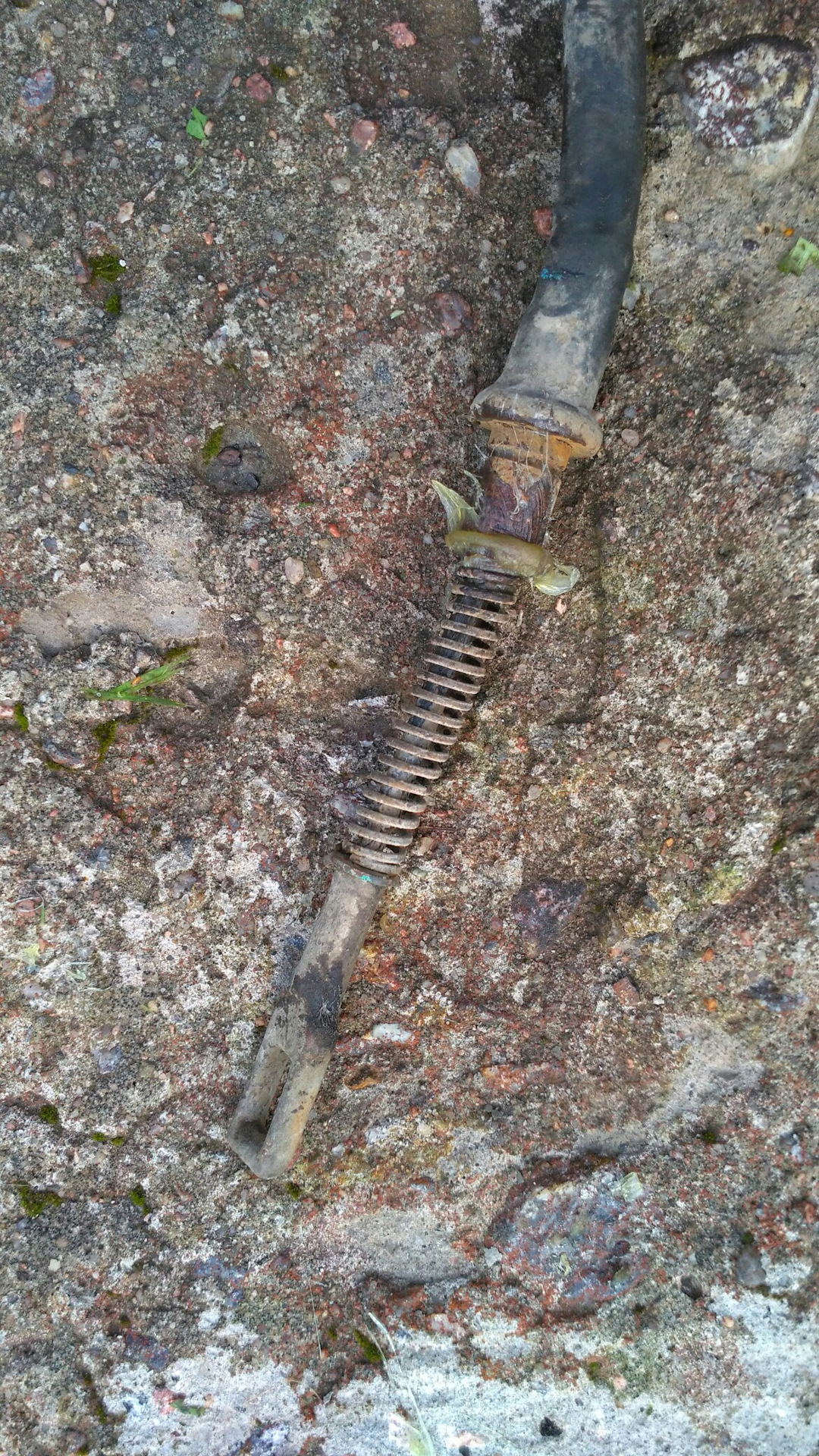

Вчера приехав домой и поставив машину в гараж заметил, что при поднятии рычага ручника стоит какой-то металлический звук будто железо трет о железо, или об пружину и сегодня, приехав с ежегодных для меня занятий по Электробезопасности решил проверить тросики и смазать их т.к.сам трос стоит очень не дёшево.

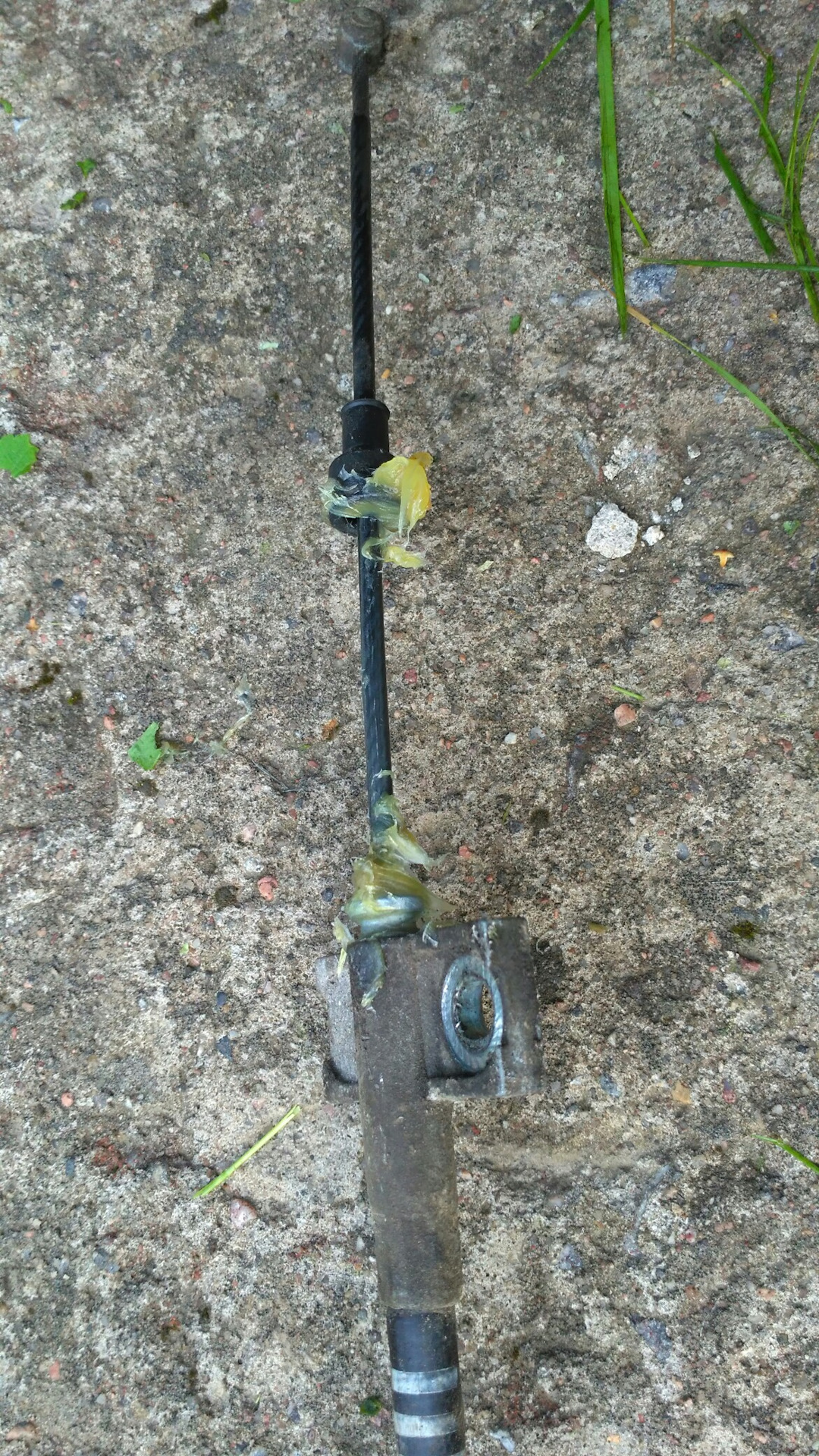

При снятии троса не возникло никаких проблем, в трос залил масло, а края как следует промазал литолом (пусть скажут, что это не правильно, но я сделал так).
Промазал оба троса и поставив всё на место я решил проверить ручник…левое колесо тормозит, а правое нет, но машина уже лучше тормозит.Ну раз начал, то решил копать дальше, к тому же левая пружина троса была не так сильно сжата если её сравнивать с правой, а она была сжата не кисло.

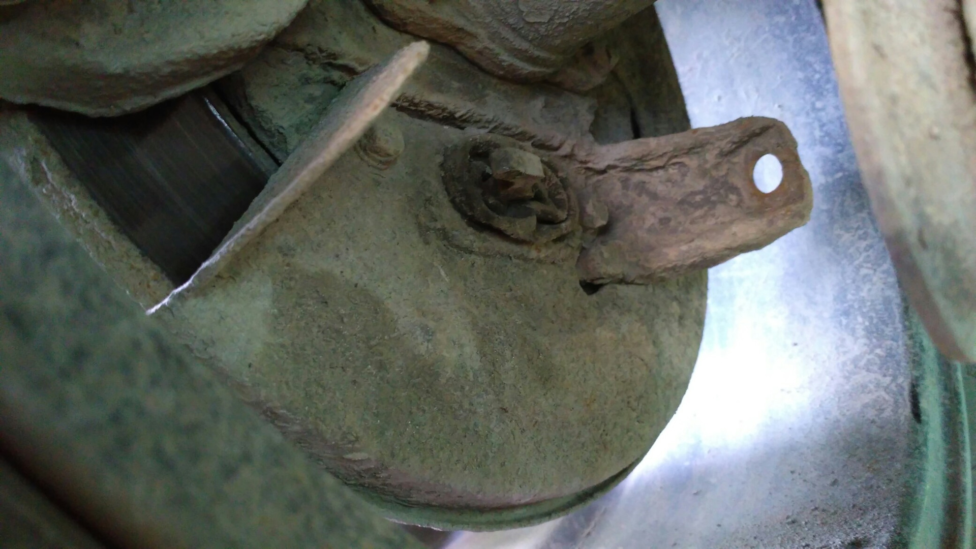

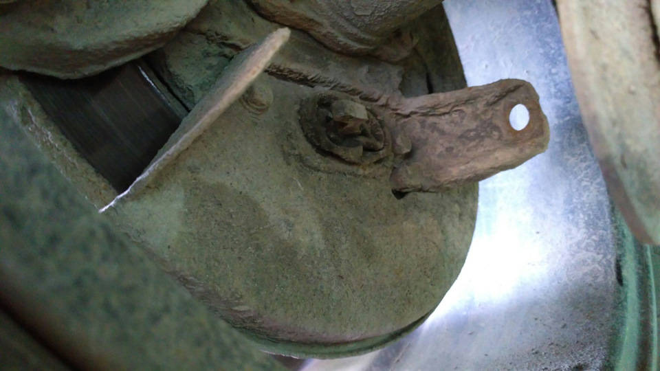

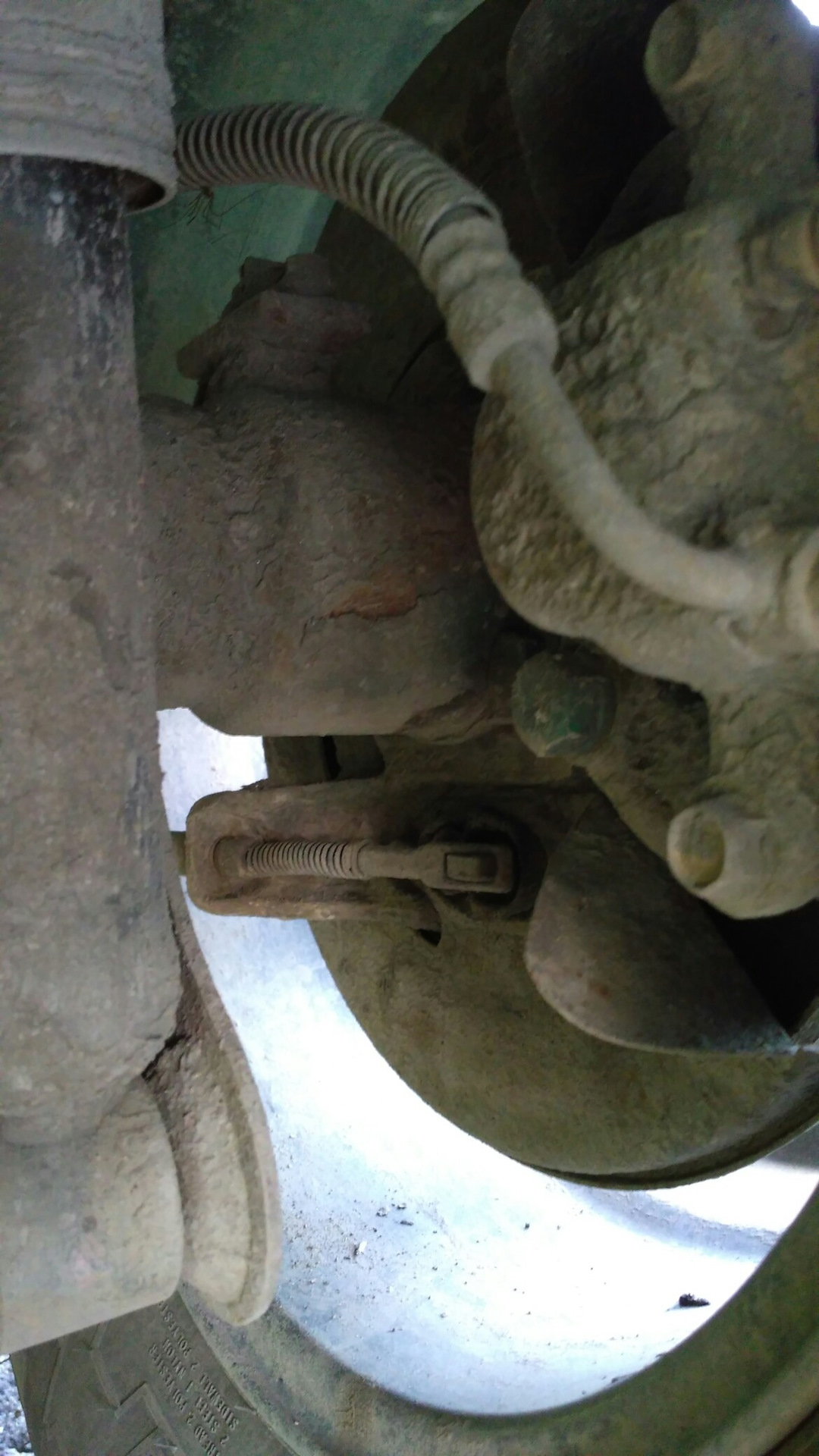

Решил добраться до эксцентрика и регульнуть колодки…

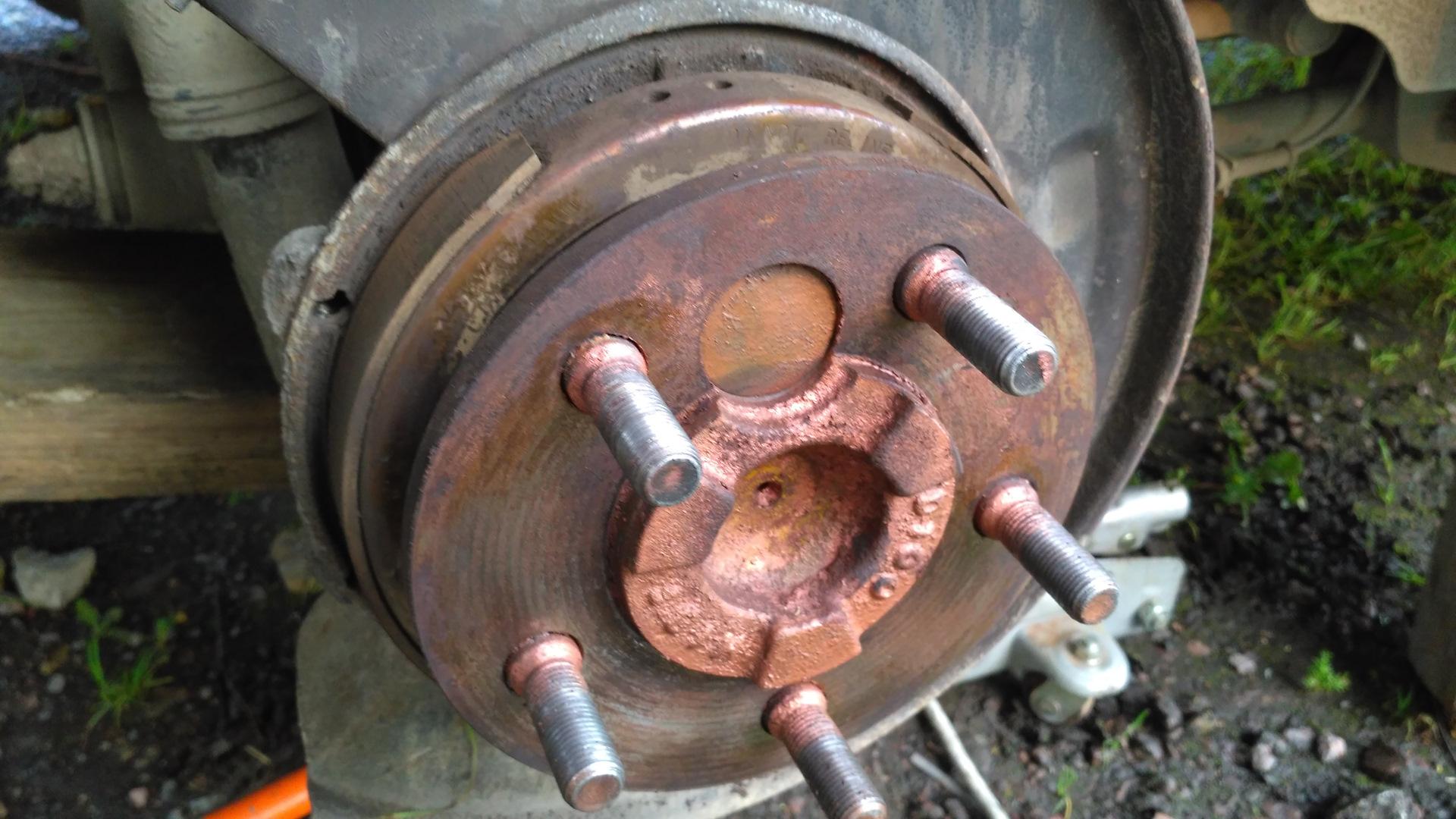

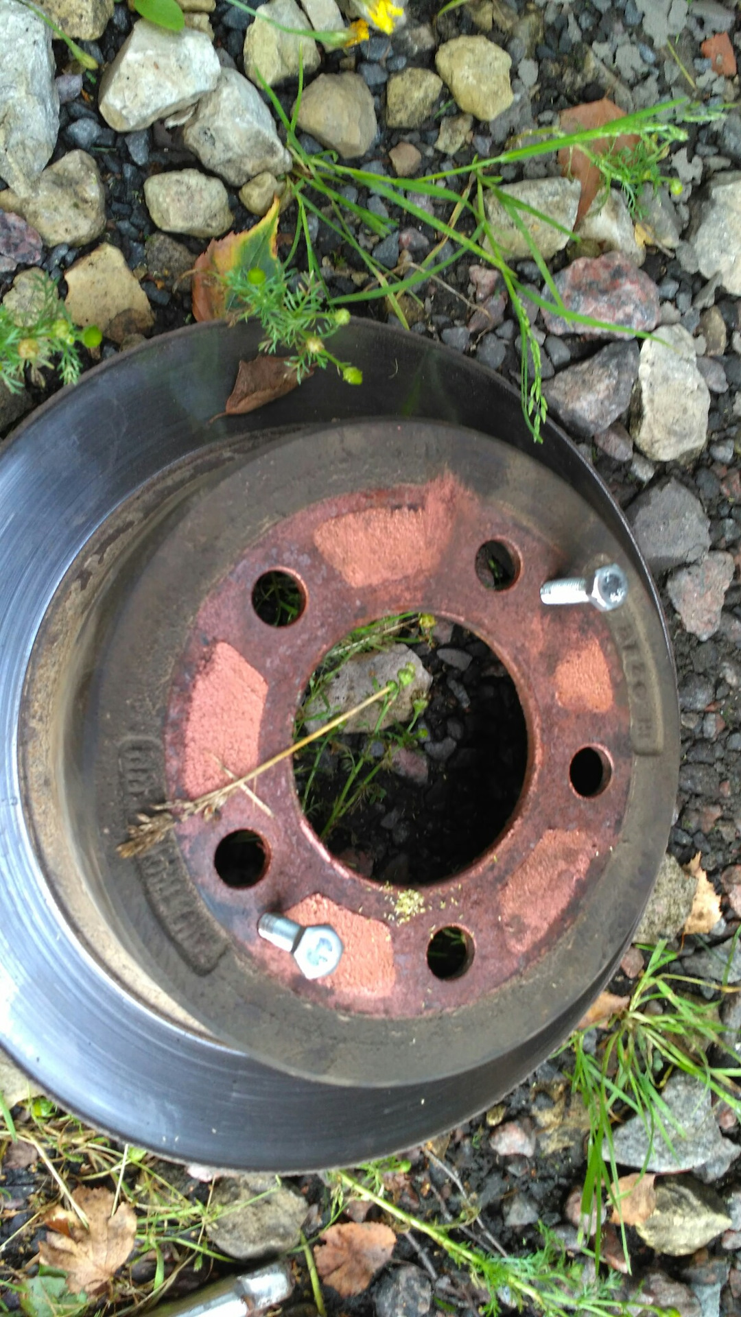

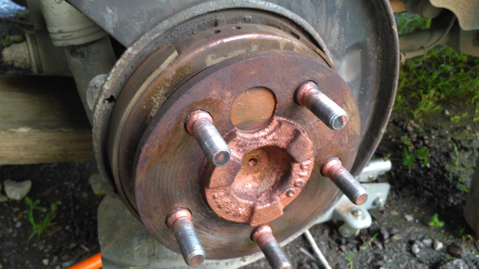

Сняв диск я хотел подтянуть эксцентрик, расширить немного колодки.Но его не сдвинуть с места.В общем отодвинул колодку немного отверткой я выкрутил не эксцентрик, а саму направляющую втулку, благо она повернулась.Прокрутил примерно на оборот.
Всё собрал…теперь ручник тормозит на юз…и это 245-ю резину он стопорит на ура.НО…так толко при движении вперед, а при движении назад он почти не тормозит.Так было и до ремонта и я всегда удивлялся тому, что машина с горки задом в легкую катится.
В общем вопрос…что теперь делать чтоб ручник и в горку держал?колодки почти идеальные.

Надо менять тросики и регулировать колодки стояночного тормоза. Тросики от жигулей подходят, я почти год назад поменял, ручник теперь как в иномарке, одним пальцем затягиваю. Назад груженую машину с груженым прицепом в полтонны легко держит. А греется колесо у вас по той причине, что сломалась оплетка тросика и его закусывает. Я пару месяцев мучился, регулировал, да все без толку, либо не держит, либо держит, но после нескольких затягиваний ручника клинит и колесо греется.
Тросики от десятки стоят рублей по 200 за штуку, плюс надо купить пару соединителей тросов. В итоге по запчастям в 500 р уложитесь. Некоторые еще ставят гофры от электропроводки на пружину возле колеса. Я не ставил, просто густо измазал литолом, сверху налипла грязь и пыль и получился великолепный защитный слой. Из инструментов, кроме набора ключей, желательно болгарку иметь, чтобы тросы резать, а не лохматить их ножовкой по металлу. В общем, звоните, объясню и покажу. Да и на форуме отчетов по замене тросиков на десяточные хватает.

Дело в том, что конструкция оплетки родного троса придумана вредителями. Она и новая будет закусывать в обе стороны, и при затягивании, и при отпускании. Спасает немного только то, что сам тросик в полимерной оболочке.

У меня одно колесо назад держит, второе нет, так вот колодки неравномерно изношены на последнем, хотя откуда там износ непонятно, почти не пользовался, но толщина колодок в пределах одного тормозного кольца разная. Там, где тормозит, одинаковая. Смазка тросов ничего не дала, ходят легко, но достаточно изогнуть и их клинит — внутренний износ оболочки.

Для начала почистил сам механизм, поменял пыльники, промазал и собрал. Разработал троса. Собрал. Вперёд тормозит, назад катится. Сегодня на подъемнике отрегулировали и теперь тормозит и тудак и судак. Подкручивая шестеренку почуть, одевая барабан на место прокручиваешь его рукой тянешь за трос и до того момента пока не будут останавливаться колеса в обе стороны. Вроде как все посто, но вывешивать надо два колеса. Как то так… Цена вопроса 500
блин…позавчера чутка подтянул один трос и стали тормозить оба колеса, НО теперь правое стало греться.Вчера на пол оборота ослабил это колесо, но оно всё-равно немного больше греется.
Надо подтягивать и сразу проверять. А на ходу это делать не вариант. Когда крутится вывешенные колеса будут, там слышно и чувствуется зацеп барабана и колодок.
у меня было так, что правое чуть раньше срабатывало, сантиметров на 10-20, сейчас на столько же позже.А до этого оно вообще не тормозило.Изначально подвернул регулировку на полтора оборота, потом вернул на пол оборота.
