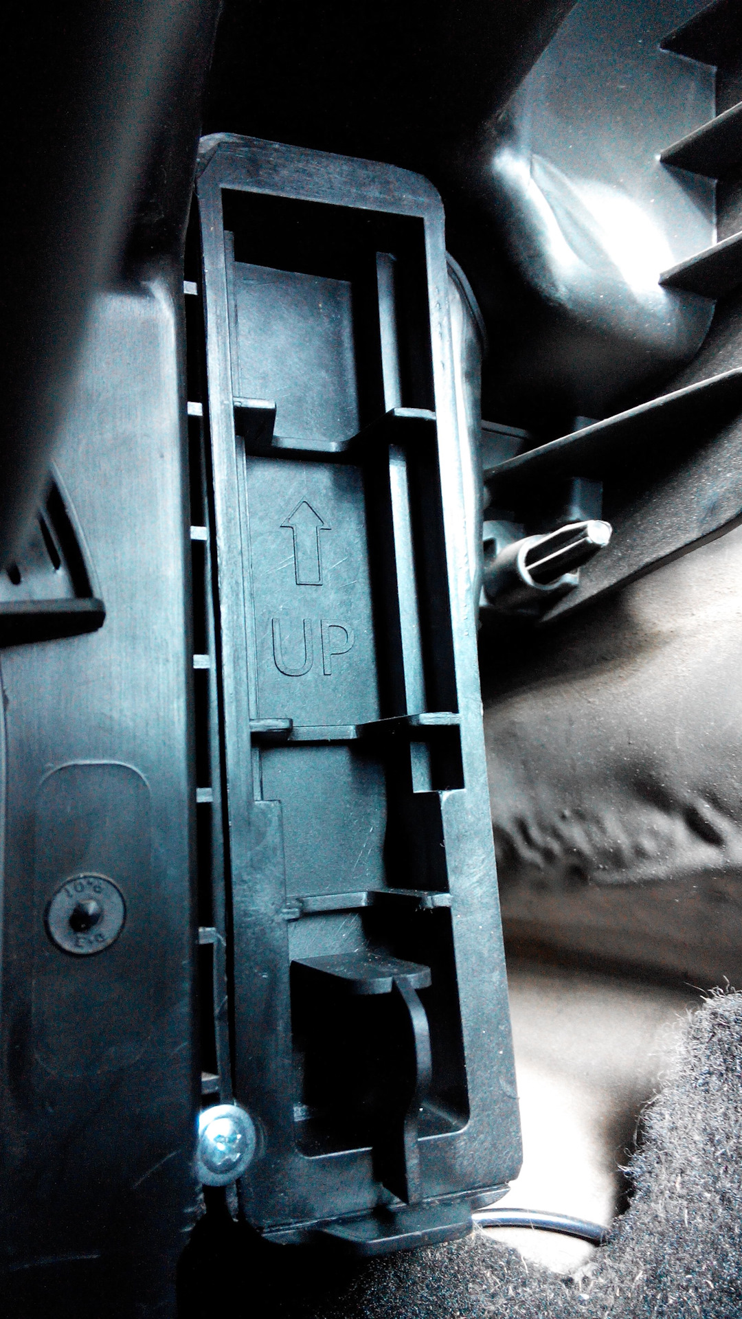

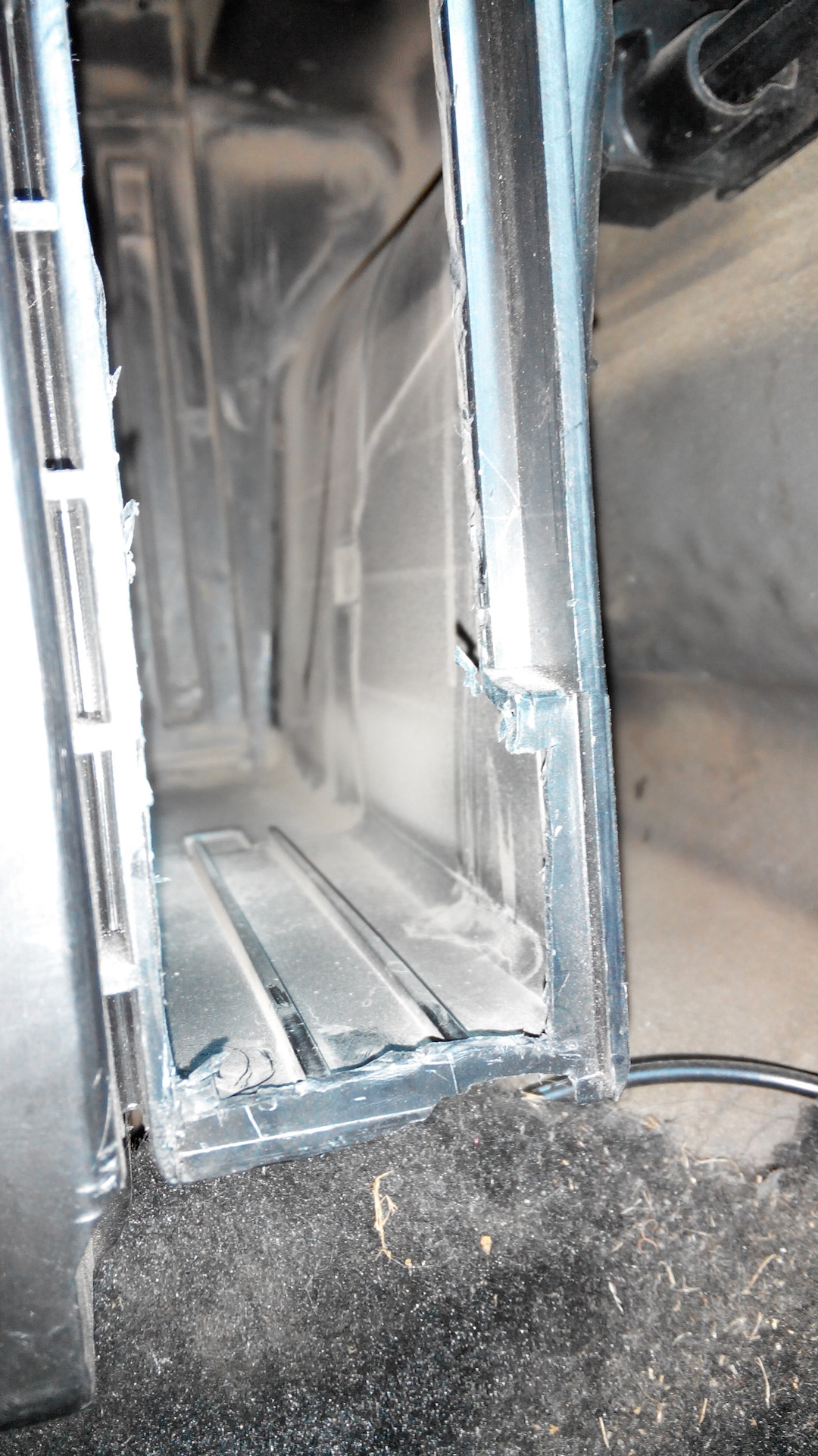

Как делают многие-не стал снимать пассажирское сиденье, а отпустил до конца спинку, ну и подлез так.
На удивление грязи там было не так, чтобы много, Стенки конечно были пылью покрыты, но не так как у некоторых-чуть ли не дохлые воробьи там валялись с листьями.:-)Шутка.
Хоть защелка вроде и нормально защелкнулась, но при включении печки на полные обороты, слегка поддувало.По этому решил для более плотного прилегания закрепить саморезом.Теперь все плотно.
