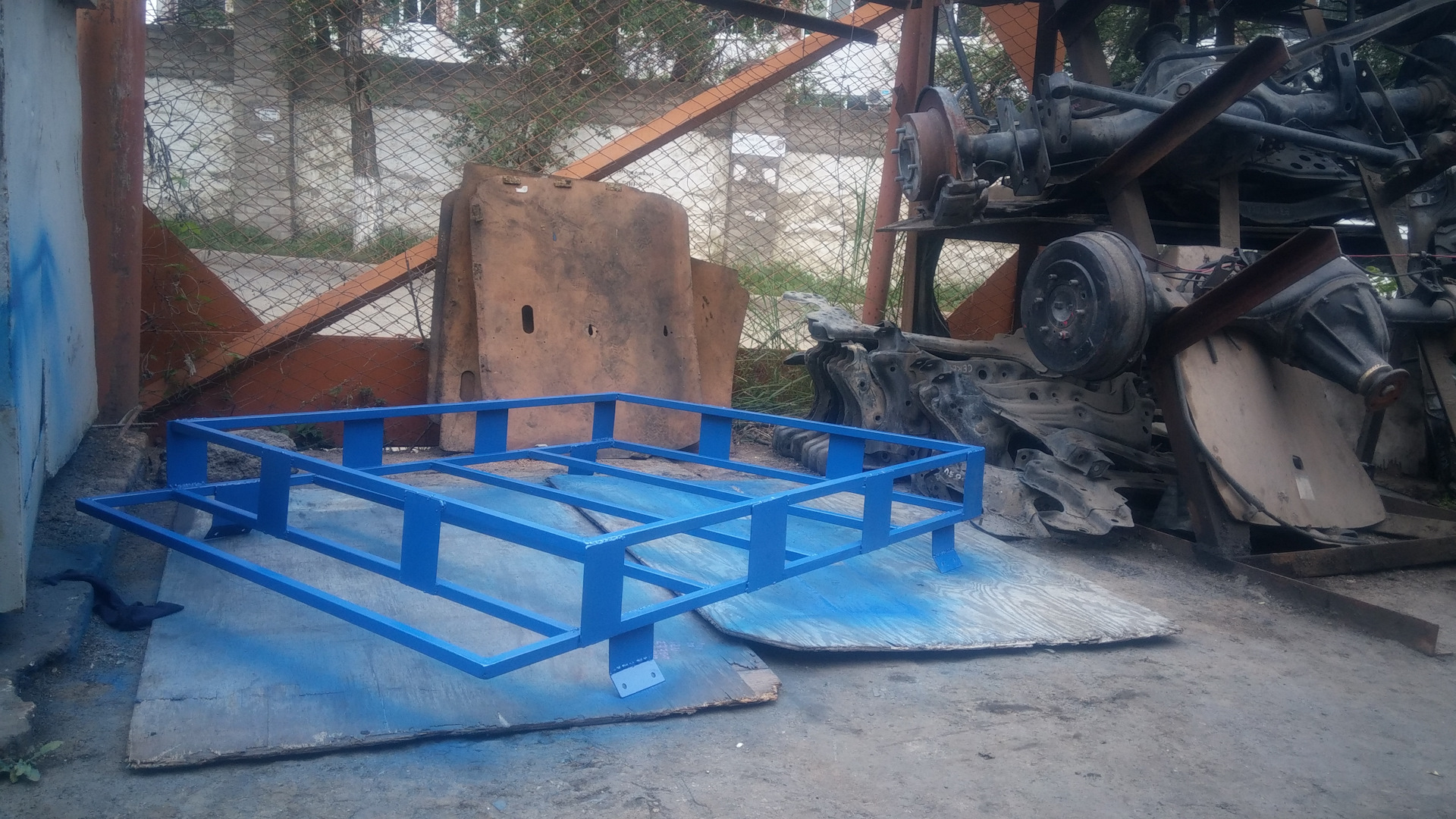

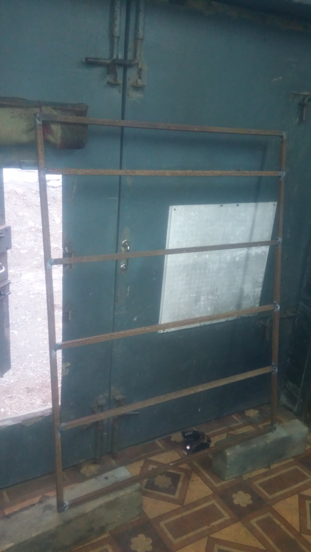

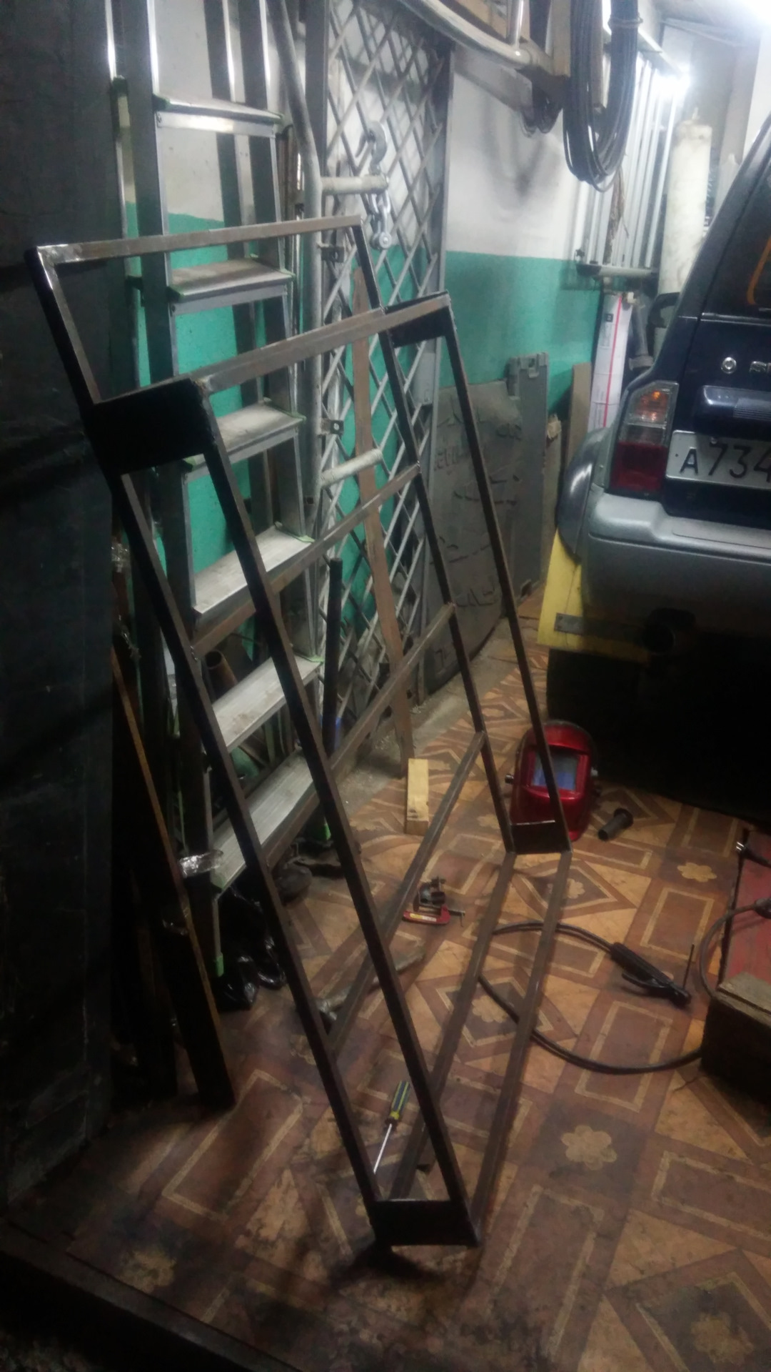

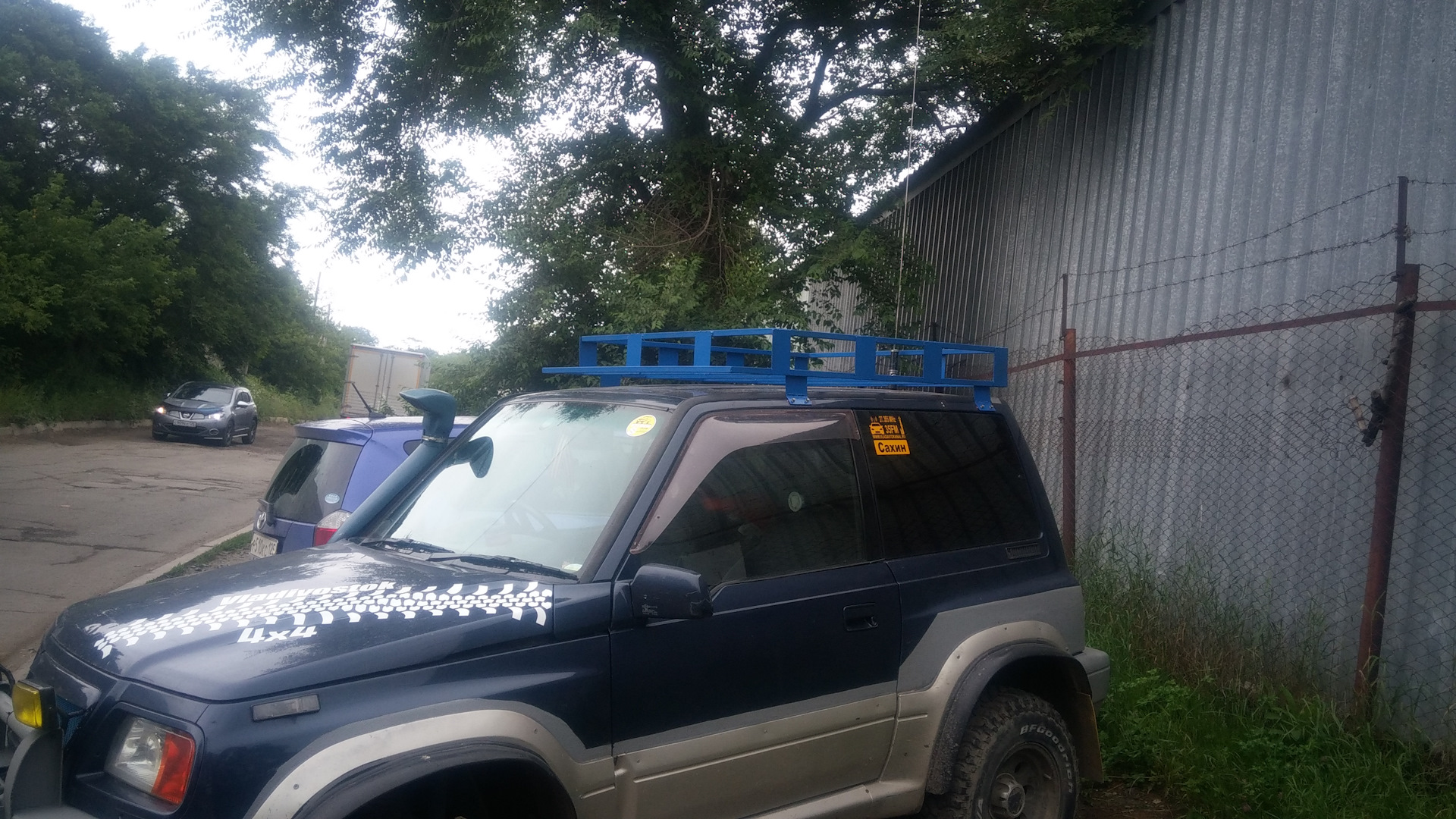

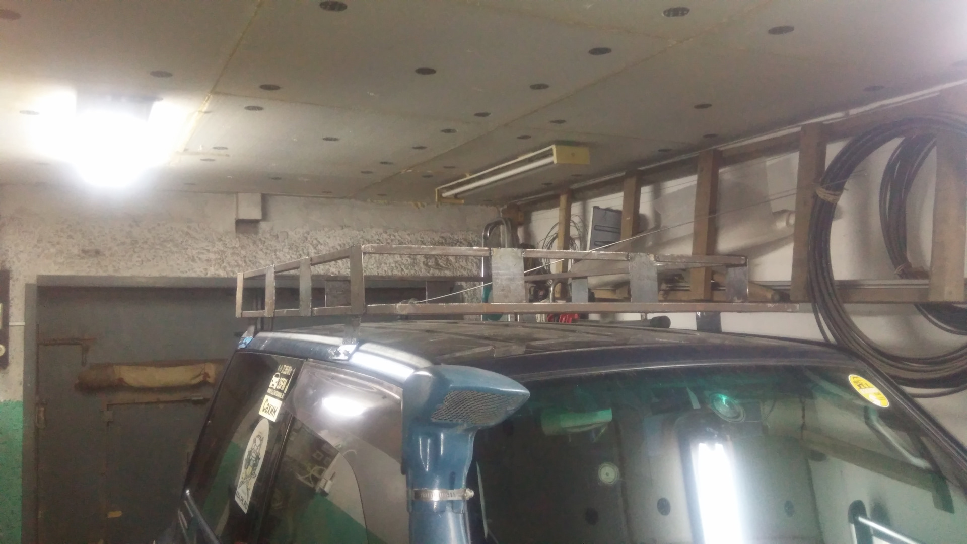

И снова здравствуйте. Возникла необходимость в багажнике. Была у меня корзина фирмы Туле, но сгорела в гараже. Принял решение делать самому, из профиля 20х20мм.
Не стал изголяться с замысловатой формой, будет классическая прямоугольная.
Размер 1200мм х 1100мм, высота 150мм.

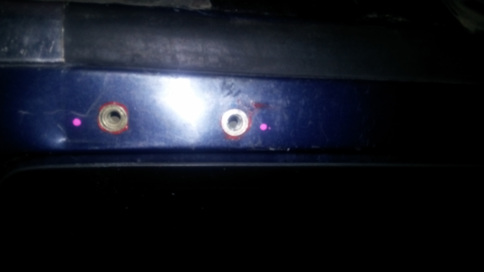

Крепиться к крыше болтами через резьбовые заклепки.
Красрл краской 3в1, по ржавчине которая, на несколько слоёв.

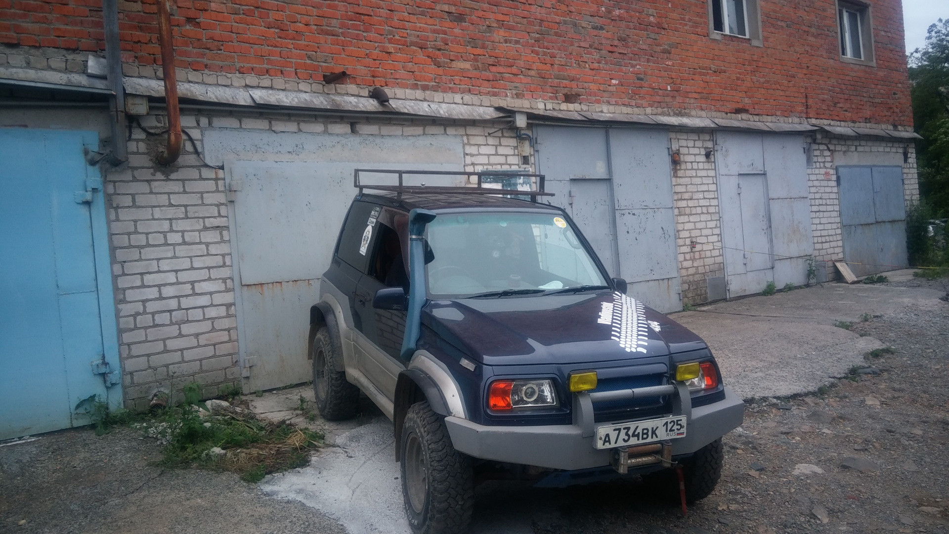

Мега груза возить нежелание ю на крыше, так что думаю крепления выдержат. Всем добра.
