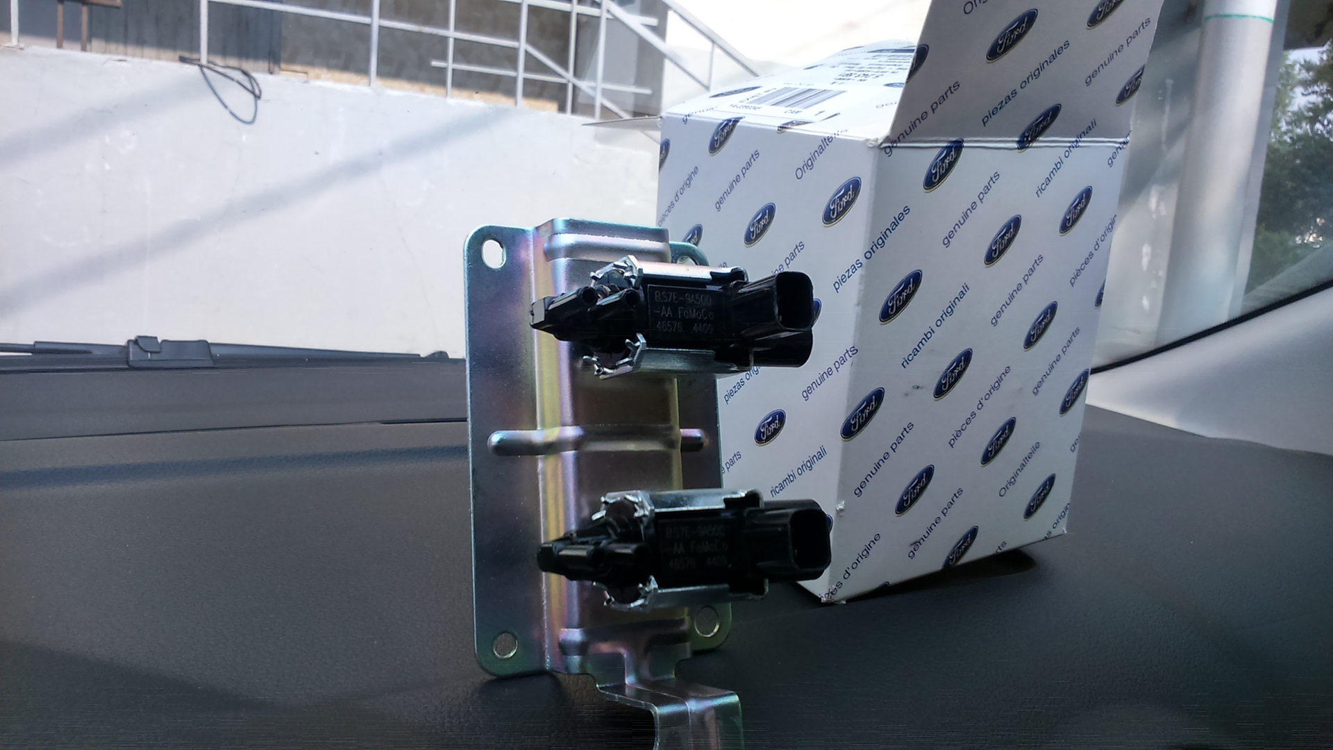

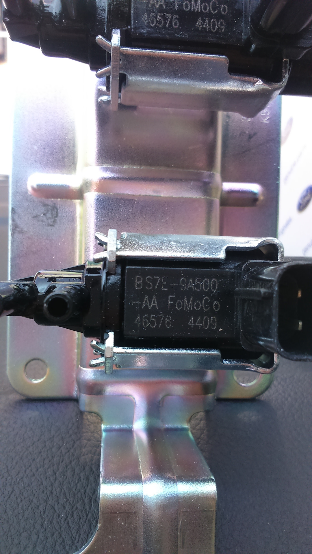

Все просто, проверил тестером сопротивление клапана, один из них помер.
аналог китайский брать не решился (все таки не фильтр беру), взял ориджинал
Ford 5 243 591
Меняется все очень просто открутил 4 болта торкс и меняй ! один хороший совет дам тем кого постигла та же проблемка : обязательно возьмите торкс с намагниченным наконечником так как подлезть сквозь эти все провода крайне не удобно, особенно когда ты уже закручиваешь рукой не подлезть что бы наживить или придержать: только вставить в торкс и опустить в намеченное место!
у меня был обычный ключ торкс без магнита, пришлось болт примотать молярным скотчем к ключу и опускать его вниз !
Успехов!

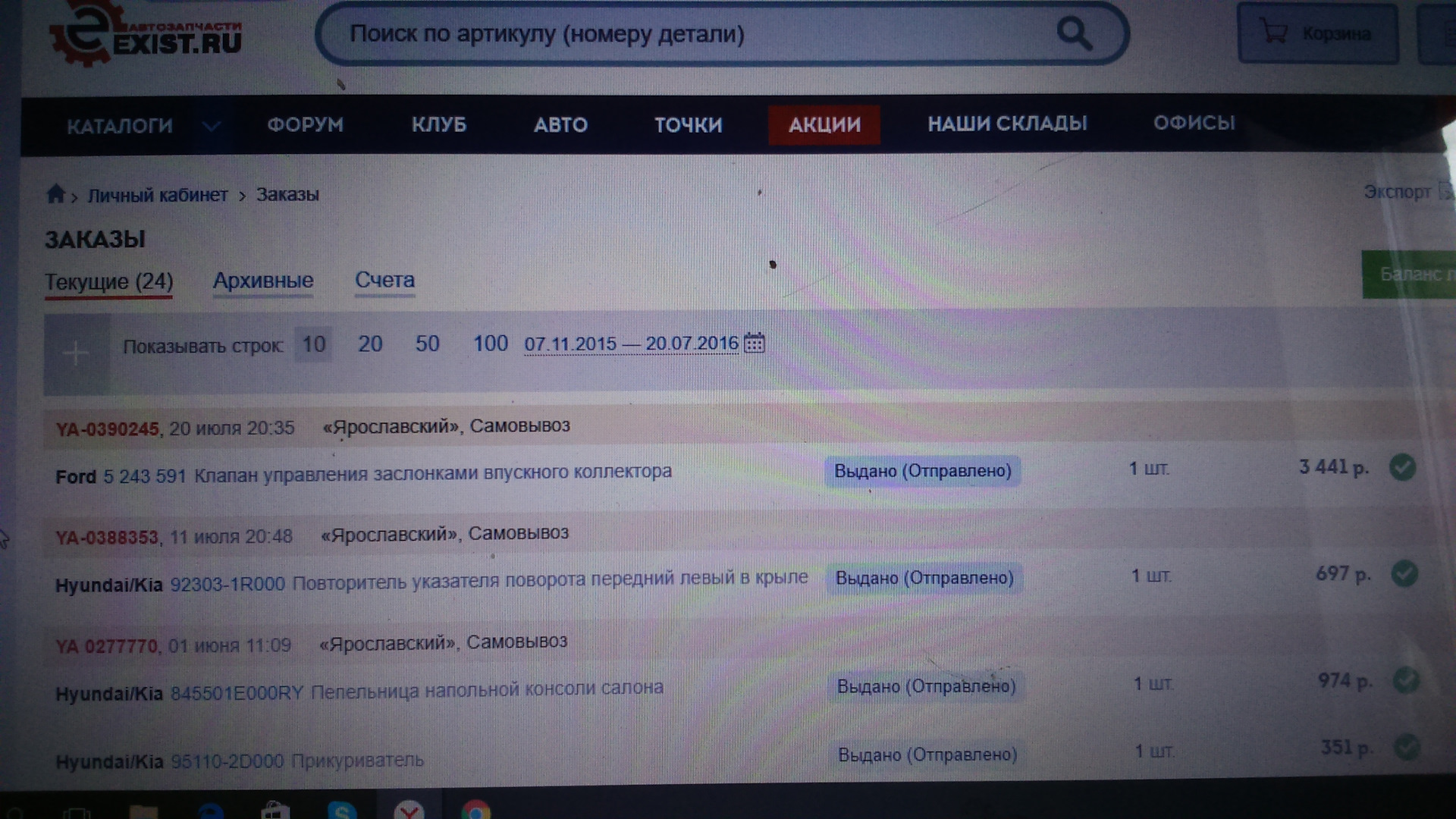

Кстати, где такая цена в Москве?))
На EXISTе: 3501р. www.exist.ru/price.aspx?pid=1A409E25&sr=-4
На EMEXе:3985р. www.emex.ru/f?detailNum=5%20243%20591&packet=-1
Это хорошо что все хорошо! Несколько раз нарывался на "скупой платит дважды" вот и не стал рисковать:) а цена такая на экзисте, просто у меня статус покупателя vip, он и дает скидку.
