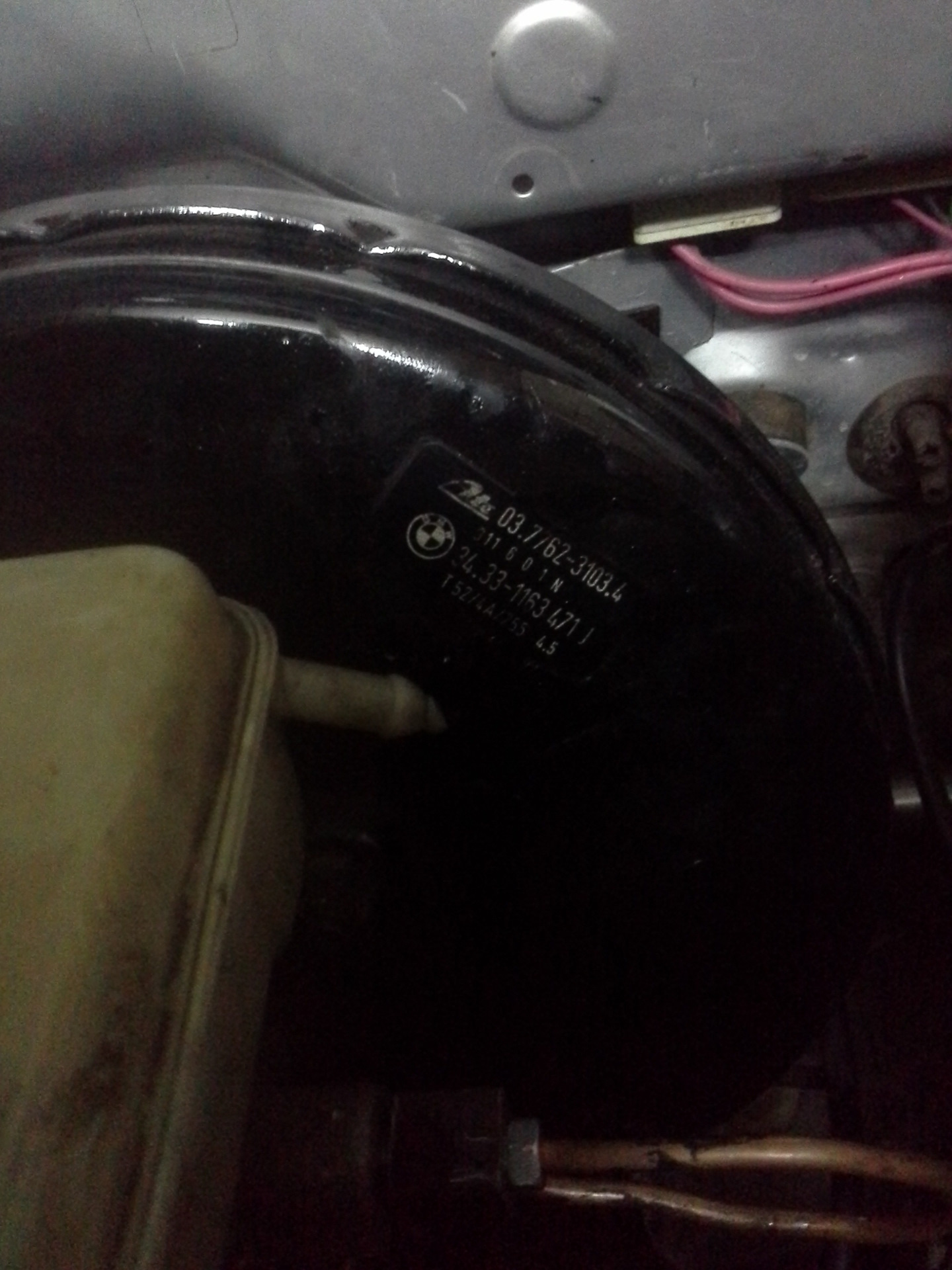

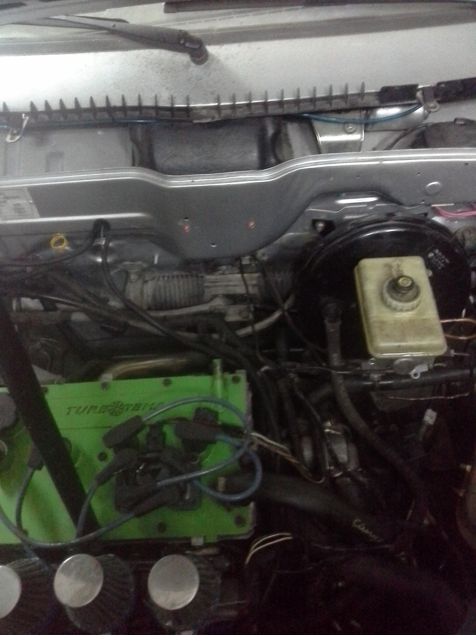

Всем привет) после установки скай суппортов само собой я знал, что надо менять вут и гтц. Вариант шнива или бнв были в приоритете, тюнинговые желтые не хотел. В первую очередь искал от е34 потому как он становится идеально. Но нашёл от е36 вроде как. В принципе тоже стал без особых заморочек, только шток наварили, потому что на е36 он короткий. Ну в принципе ничего сложного, особенно когда друг умеет варить и есть сварочный)
Для установки понадобилось:
Вут+гтц
Переходники на бнв резьбу ( спасибо токарю )
Классические тройники с короткими трубками
Ну и тормозная жидкость (я взял bosh) медные шайбы и нивашланги тормозные на суппорта.
Так вооот. Собственно мне не понятно как быть с контурами и мистером колдуном! Подскажите, как правильно сделать? Сейчас спереди стоят 4 поршневые а сзади барабаны (временно). Лично мне кажется бужет нормально, если убрать колдуна, вместо него тройник и всё. Не будут же барабаны перетормаживать)) в интернете подсмотрел пару схем как люди делали.
Вот интересует ваше мнение. Может еще какие то варианты есть?
Заранее спасибо! Всем удачи и полного бака)
В итоге конфиг тормозов такой:
Перед 4pot skyline 32, нивашланги (будут армированые попозже), колодки brembo.
Зад барабаны ( в планах от них избавиться, здт с тросовым ручником. Скорее всего соляриса суппорта )
Колдун (остается или нет скоро узнаю)

Без колдуна лажа будет, два тройника один на переднюю ось, второй на заднюю…
Хорошо, с этим понятно. А в колдуне глушить что то надо или оставить все как есть? Последовательность прокачки изменится?
Зачем глушить? Оставь как есть, тройники ставь около гтц. Система получится зад- перед, а не крест на крест
Понял, так и сделаю значит!
ВУТ + ГТЦ е31 у меня стоят на перед через тройник на зад по обычной схеме через колдун взади здт о пежо 308 если экстренно в пол тормазить есь небольшой занос
Получается зад подключение ты не менял совсем?
нет не менял
Делай по первой схеме…И неважно что спереди 4pot, в дождь, или снег пофигу на барабаны будет, жопу снесет только так…А вообще не пожалей денег, и поставь АБС.
Да не, ты не понял) я не говорю типа на переди 4пот и задние не нужны. Я говорю что потому как 4пот спереди, то барабаны перетормаживать не должны даже без колдуна!
Да понял я все ))) ну я своё мнение высказал по поводу схемы тормозных контуров.
