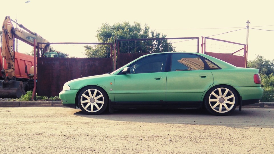

Вот мое www.drive2.ru/l/7490802/
www.drive2.ru/l/6678285/
и даже с католожными номерами
Бери, как у меня, и не парься всякой ерундой ;-)
Уже поздно, заморочился) меня не остановить;-)
В смысле, бери фары, как у меня. Никаких заморочек, вид S4 и цена-качество отличное.

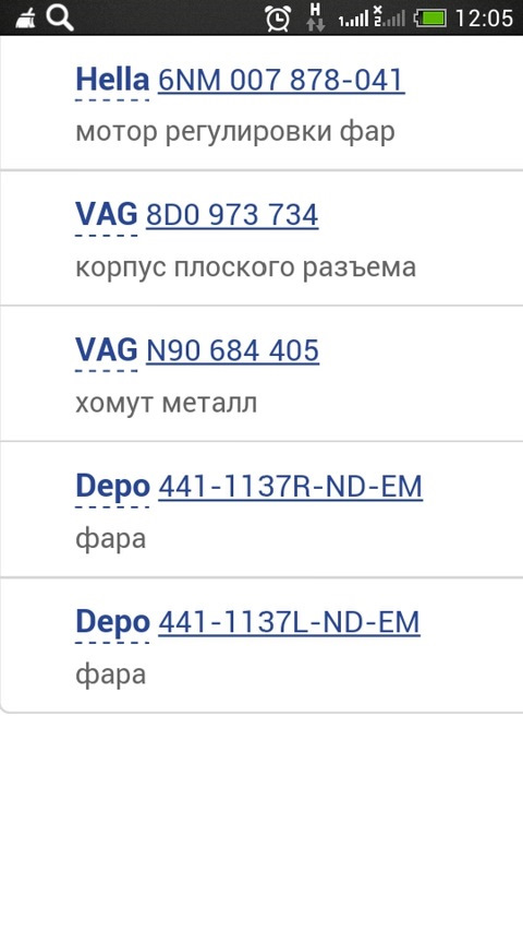

Итак:
1. Крепления совпадают верхние, еще одно нижнее придется колхозить
2. Корректор покупается отдельно, стоит брать Hella. В прошлом году цена была порядка 1100 р/шт
3. Фары выбирать Depo, если нужно дешево и неоригинал
4. Вот полный комплект заказа, включая фишки и пины для новых фар (корректора надо 2, корпуса плоского разъема 2, пинов (там написано хомут) — 14)
