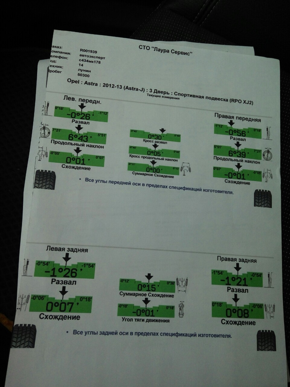

Долго тянул я с этим, но… Еще на ТО-3 в Формуле Опель приговорили правый аморт к замене из-за течи. Помогла во всем запись Игоря. Аморты и демпферы были приобретены через гуру запчастей gonscheg. Место замены выбирал долго, в Формуле той же цены были 3 тыс за одну сторону и без развала. В итоге опять же по совету shahinproject и MrROCKK выбран был СТО Карацупа на Минеральной.
В итоге реально понравилось всё, что там делают, плюс отношение нормальное к людям. И ценник очень такой хороший — вместе с развалом (который никогда и не делал с покупки машины) — оказался меньше, чем в Формуле без развала был бы.
Единственное, просидел я около 5 часов. Ну и развал показал, что с машиной всё в порядке, ничего не выставляли абсолютно, просто проверка.

Подскажи какие стойки брал, а то правая тоже сопливит
13390294 и 13390295. оригинал. Я специально оставил ссылку на запись Игоря, которая мне помогла в этом.
Плюс обязательно менять демпферы на них — 13356026 (нужно два).
