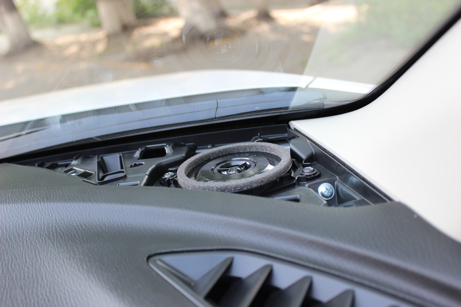

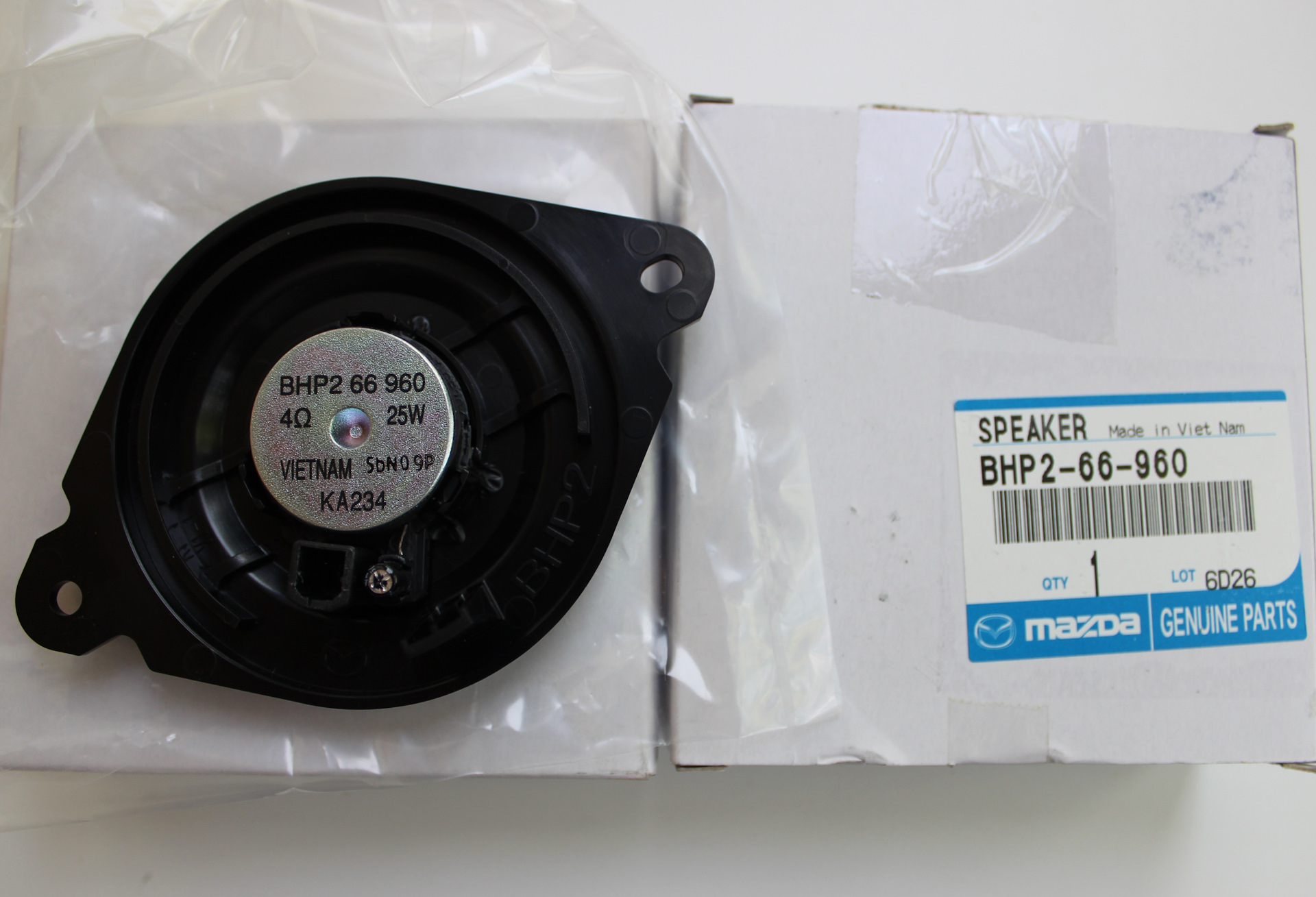

Сегодня речь пойдет про штатные высокочастотные динамики, которые отсутствую в комплектации Active. Звук в авто меня более-менее устраивает, но не устраивает, что он идет снизу, да и вообще все таки 6 динамиков лучше чем 4, тем более есть для этого штатные места и имеются в продаже недорогие оригинальные динамики.

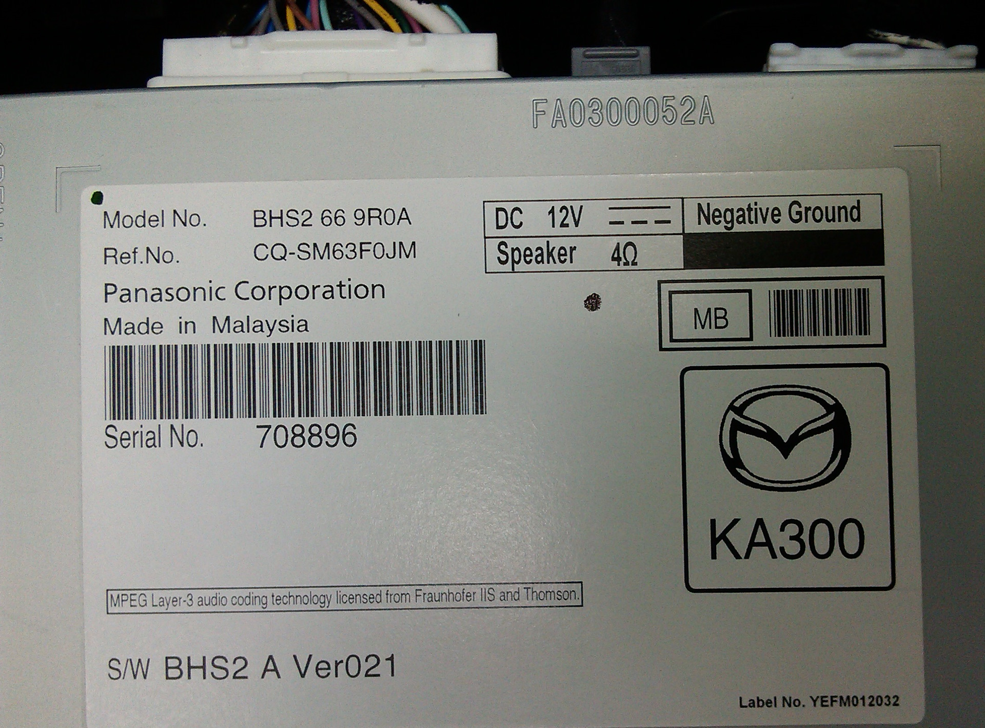

Заказал динамики, артикул BHP2-66-960.

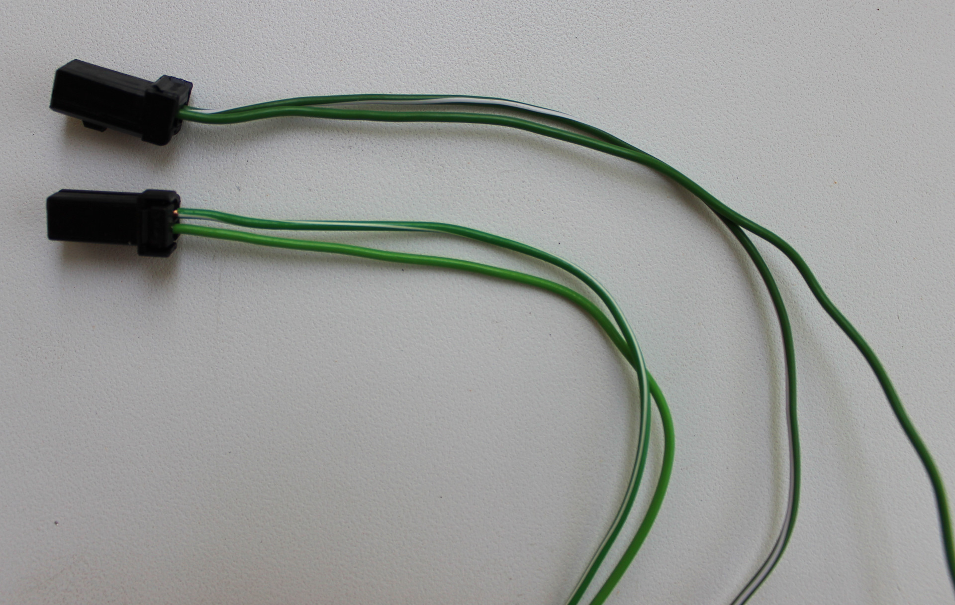

Штатная проводка в для пищалок отсутсвует, поэтому большой проблемой для меня было найти разъемы для подключения пищалок, но огромнеейшее спасибо DenchikTLT у которого каким-то чудесным образом оказались эти разъемы, который так-же чудесным образом оказался в моем городе и передал мне эти разъемы. Денис, еще раз огромное спасибо! (Изначально уже думал немного спилить разъем на пищалке и припаяться непосредственно к контактам динамика).

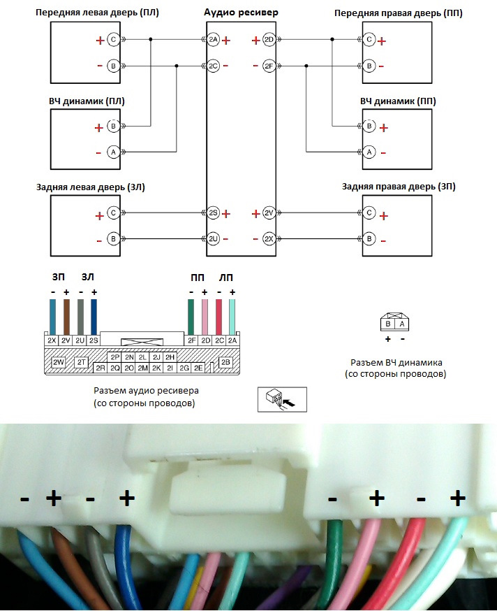

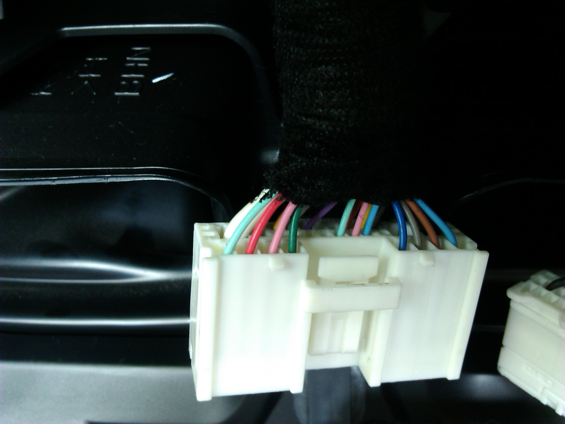

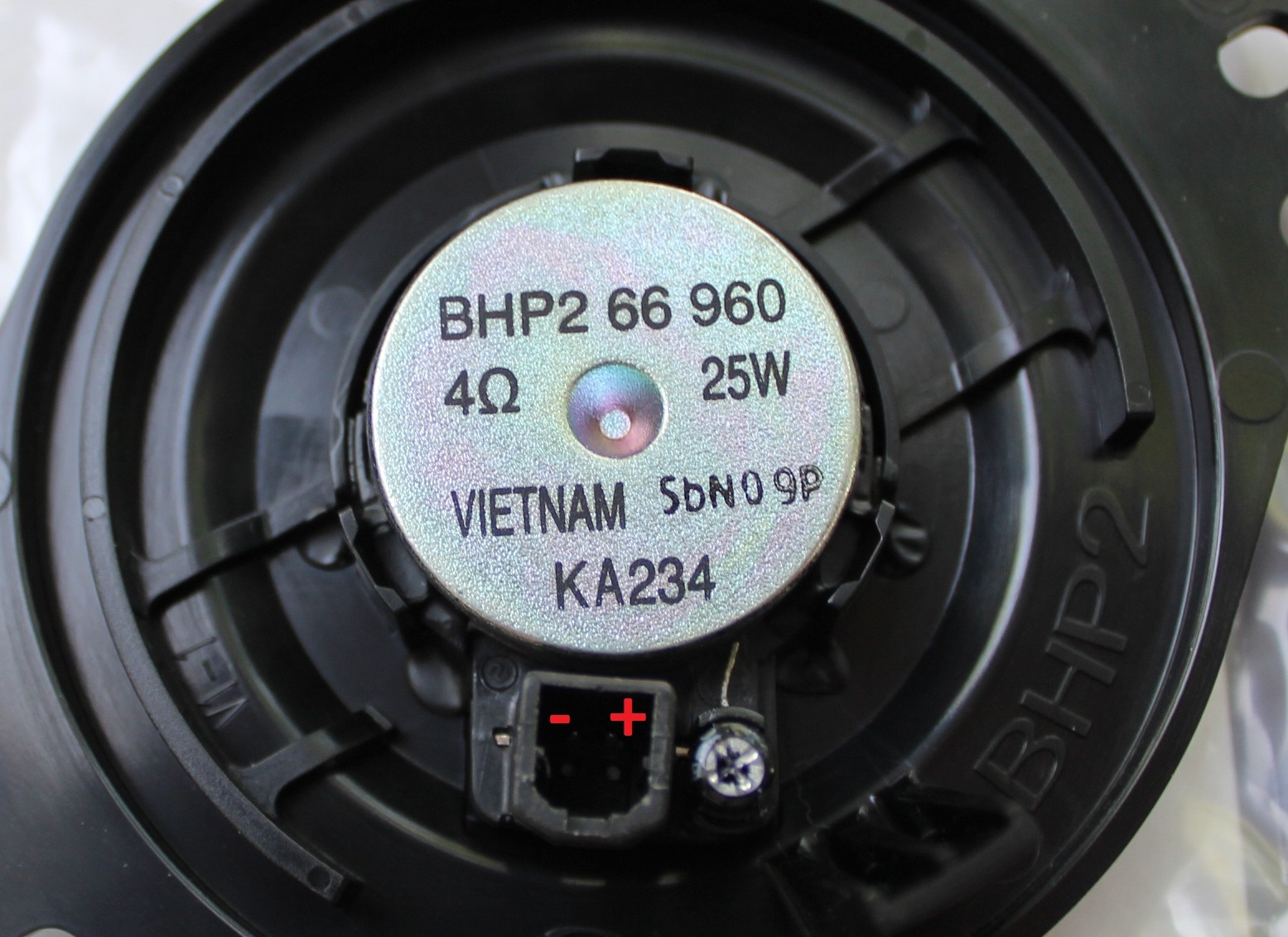

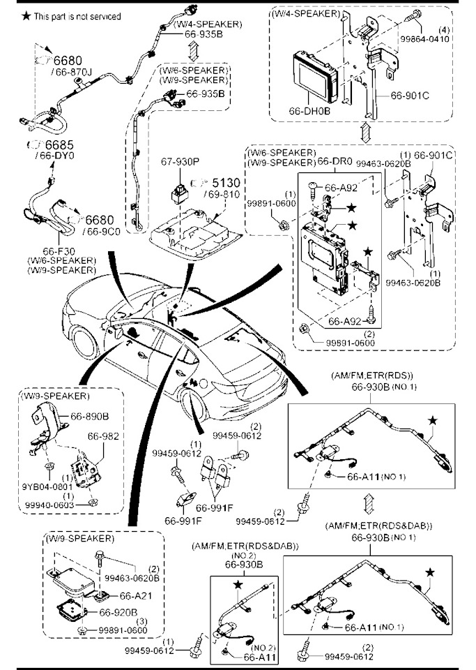

Прошерстив сервис мануал выяснил, что на комплектации с монитором эти дополнительные динамики параллельно запитываются от передних колонок. Важной особенностью подключения для всех динамиков это подключение их не перепутав полярность, т.е. "плюс" к "плюсу", "минус" к "минусу". В принципе так-же разобравшись в схемах из сервис манула это все выясняется, но для последователей моих действий я выкладываю немного дорисованную мной схемку, облегчу вам задачу)).
Так же отличительная особенность на динамике, это расположение "+" будет со стороны конденсатора.

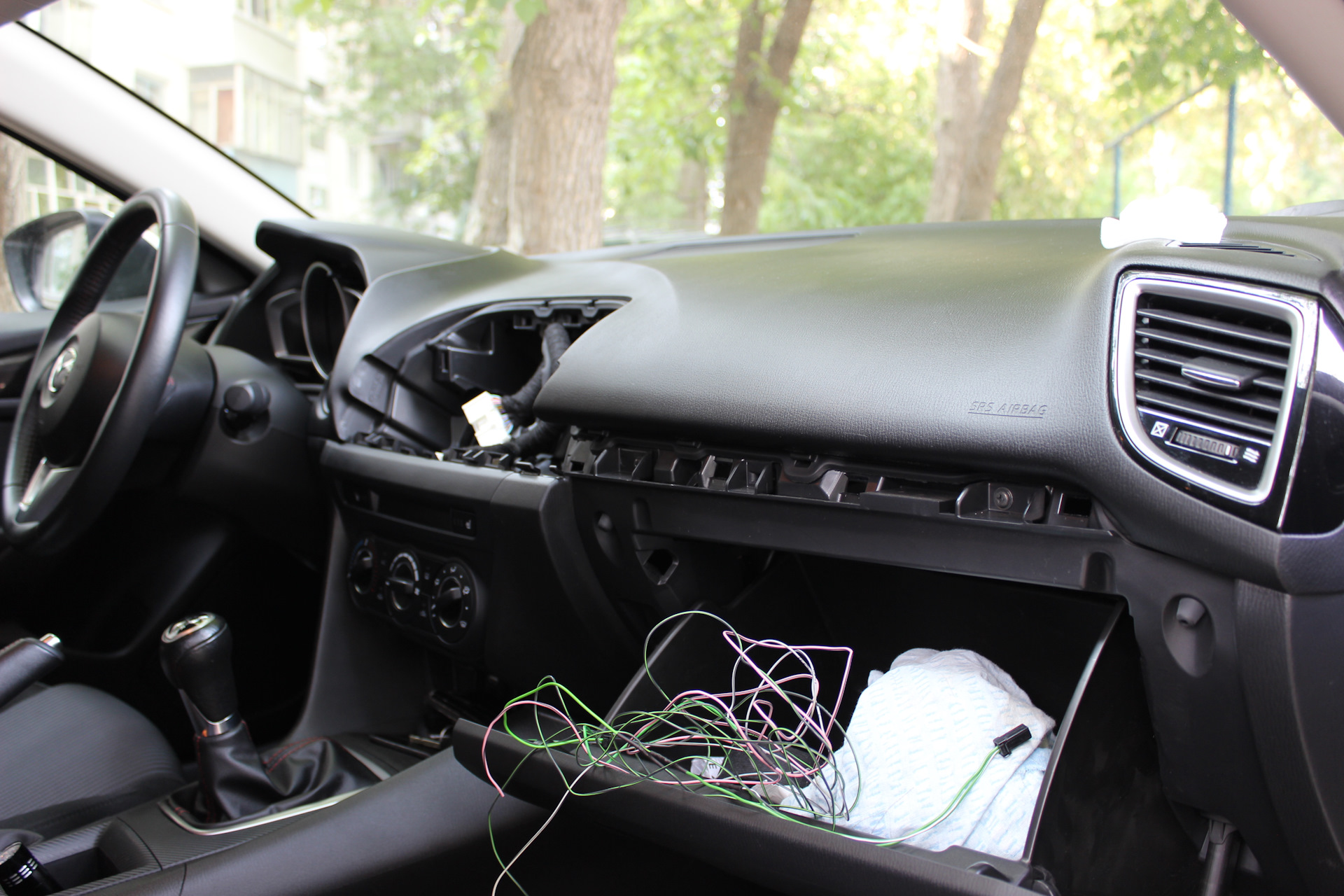

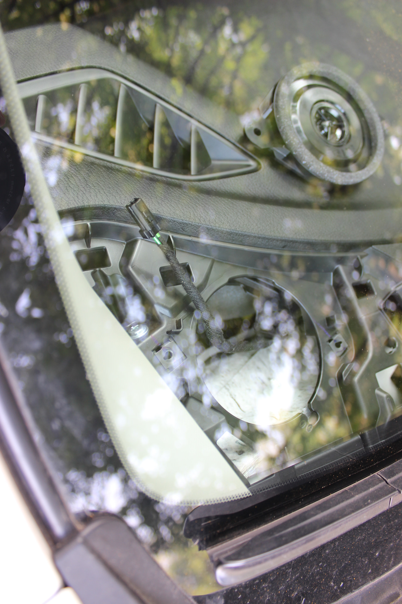

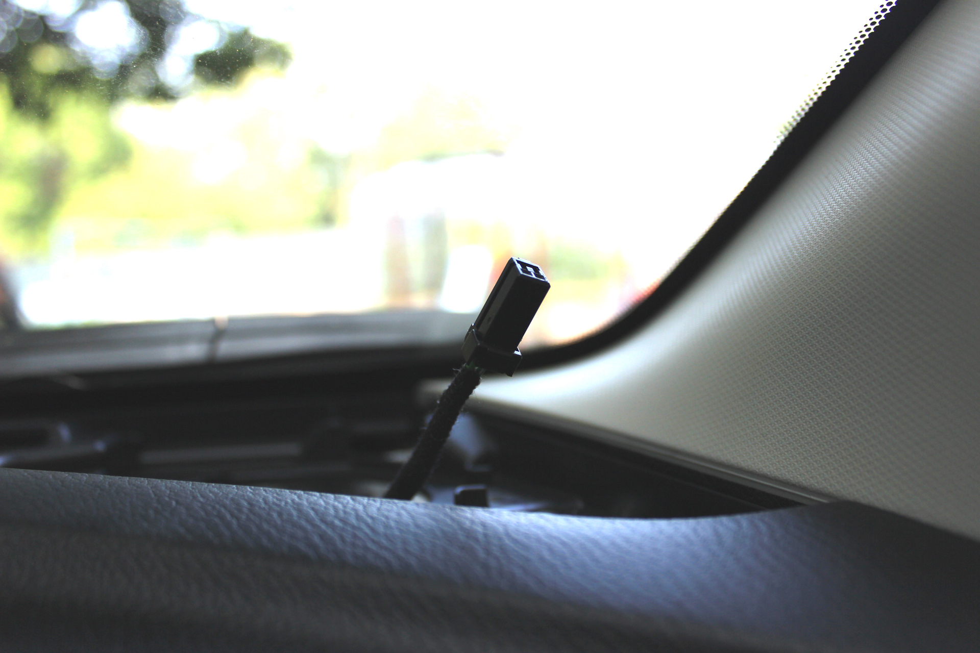

Огромный страх был пред снятием воздуховодов с декоративной планкой, т.к. имеется большой шанс что нить сломать или поцарапать, особенно страшно после того, как перед разборкой посмотрел цены на эти пластмасски. Немного облегчают работу оранжевые лопатки-ковырялки для разборки салона с алиэкспресса, даже эти лопатки оборачивал в тряпку.

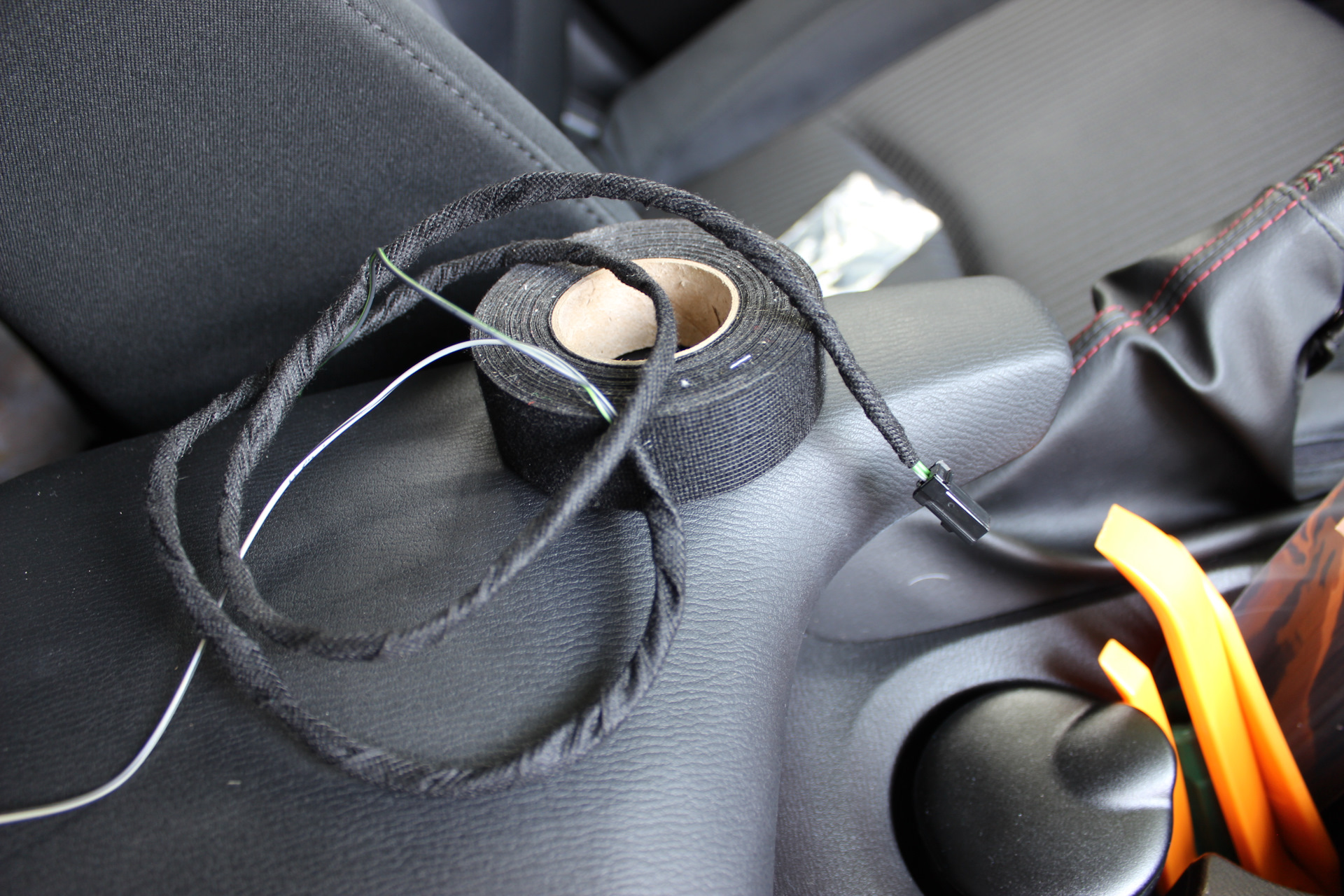

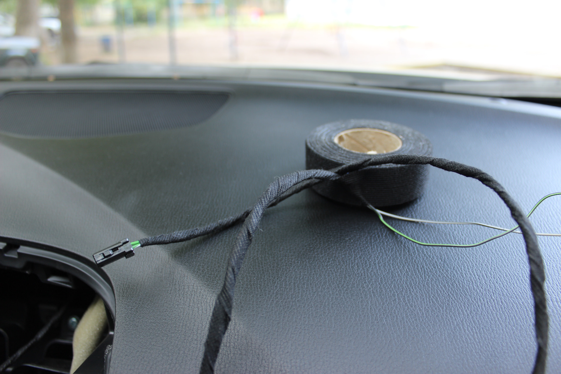

Далее, с помощью китайской чудо-изоленты для изготовления электро жгутов изготавливаем вот такие красивые жгутики.
Очень много времени я затратил на правильное закрепление и протяжку этих жгутов, т.к. тянул их вдоль штатной проводки, чтобы он там не бултыхался и хорошо держался ничего не задевая и не издавая лишних шумов.
Разрезаем бутерброд из намотанной штатной изоленты и подключаемся по выше указанной схеме, после врезки все изолируем обычной изолентой и финишируем обматывая жгут чудо китайской изолентой для жгутов, дабы сделать все как можно более скрыто и штатно.
Теперь все отлично, звуковая сцена поднялась, музыка зазвучала намного приятнее!

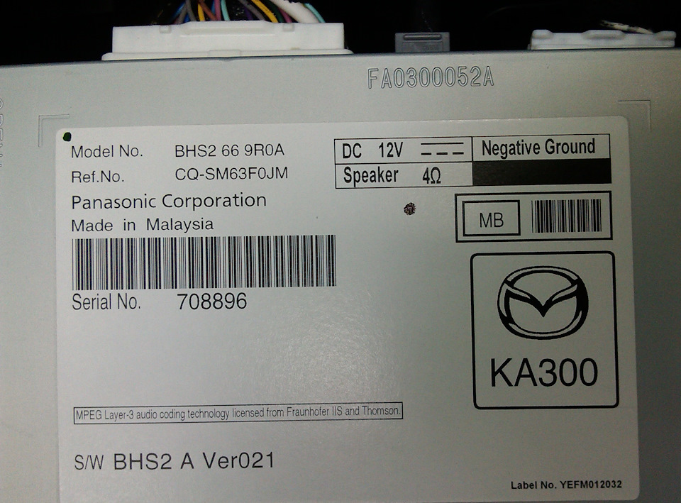

Приветствую! Подскажи пожалуйста где находится аудио-рессивер в BM-ке? Сестре хочу восстановить пищалки в Акселе, после демонтажа лишнего нестокового автозвука в автосервисе перестали работать пищалки.
У меня рессивер прямо под экраном был.
Привет. Хочу поставить рупора, ну либо просто пищалки помощнее. Но не знаю сколько там места под штатной пищалкой? Поместятся или нет, если новые будут больше размером.
Привет! Места под штатными пищалками много.

Привет, а есть номер этих разъемов?
Привет! Номеров у меня нет, такие разъёмы я как то видел на алиэкспрессе.
А ссылки на алик не осталось?
К сожалению нет!
Спасибо и на этом, буду алик тогда штудировать)

кинь сылочку на изоленту китайскую))
ru.aliexpress.com/item/25…ab_test=searchweb201556_7, searchweb201602_1_10048_10047_10049_10046_10045_10017_106_10040_105_104_10060_103_10061_102_412_10039_10057_10056_10037_10055_10059_10033_10058_10032_405_404, searchweb201603_6&btsid=c842e566-43a6-449e-8549-cefebca75a57

А можешь обьяснить как провода подцепил к штатной проводке передних колонок?
Слегка зачистил провод и на скрутку.
