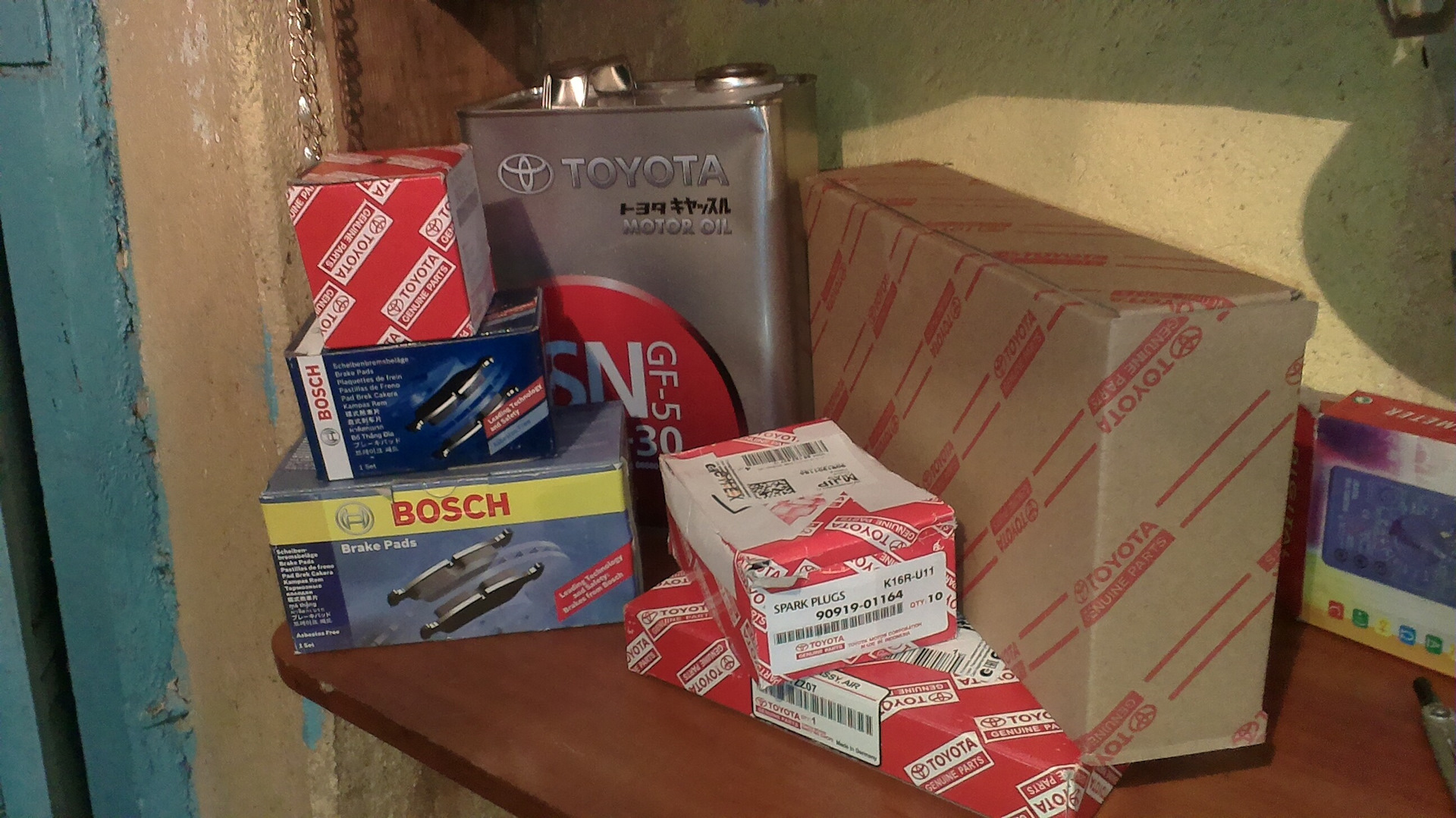

Пришло время очередного ТО, так же были заменены вкруг тормозные колодки. Что было приобретено:
-Масло TOYOTA GF-5 5W-30 08880-10705 (2100р);
-Фильтр масляный TOYOTA 90915-YZZE1 (407p);
-Фильтр солона TOYOTA 87139-YZZ07 (382p);
-Фильтр воздушный Toyota 17801-ODO11 (474p);
-Свечи зажигания TOYOTA 90080-91193 (804p);
-Колодки передние BOSH 0986AB2266 (1541p);
-Колодки задние BOSH 0986AB2267 (1192p);

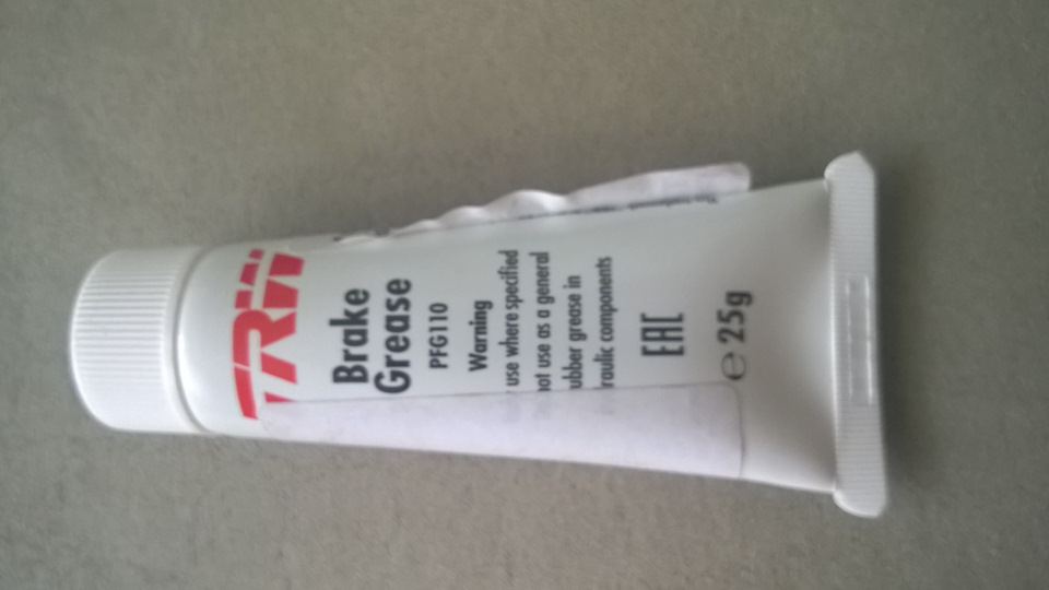

— Универсальная смазка для суппортов МС-1600 (80р).
Комментарии 24
С обновами конечно!Но почему МС-1600!)? Она ж не для этого! Если уж МС то 1630!
в магазине предложили эту смазку, в интернете почитал, тоже ей смазывают.)
Бараны они))-МС-1600 для всего, кроме пыльника ТЦ и направляек- она ж на основе керамики, забьет-хрен выколотишь! Хотя и сайт производителя криво прописан((Но они уже уточнения произвели).В направляйках если такая температура была, резинки б нахрен сгорели.Есть силиконовая МС 1630-специально для направляек. А лучше всего тыц-
я пользаюсь мс-1600 ! уже тысяч 70 ей смазываю направляйки и т.п. проблем нет! она и предназначена для направляек и прочих элементов тормозов! я эту тему подробно изучил!
Я тоже)))www.drive2.ru/o/b/2993139/
Обсуждения умных людей почитайте и вялые ответы производителя)))
ооо)))) так мож вы мне тут за рекламу бонус какой сделаете?)))) Я УЖЕ МНОГИХ С АВЕНСИС КЛАБА ПОДСОДИЛ НА НЕЕ))) КАКРАЗ У МЕНЯ ТЮБИК ЗАКОНЧИЛСЯ ПОЧТИ)
))?На нее-МС1600?
НА МС-1600!--)))
Baks398
Просто повезло. Я просто видел как закисают суппорта на ней.И из тубы, которая год лежала в сервисе-бежит сначала жижа, потом лезет паста разнофракционная .Правильно ж люди говорят-НЕ БЫВАЕТ УНИВЕРСАЛЬНОЙ СМАЗКИ)))www.drive2.ru/o/b/2993139/), в обсуждениях-особенно мне "понравились" ответы сотрудника ВМП-авто)))
Если есть смазка чисто для направляек -нахрена экспериментировать-BOSCH-5000000150 например или ТРВ-ЛУКАС( мною упомянутоя)И стоит недорого и самое ОНО, рекомендованное производителем)))?
ТЫ говоришь полную хрень! я не акцентирую внимание на доводах и прочем! я основываюсь на личном опыте! и у меня все гуд! я пользовался мс-1600 и буду ей пользоваться! и друзья которые ей стали пользоваться, стали уверены в тормозах! и проблем с тормозами нет! хочешь экспериментировать и заниматься хренью — твое право! у меня все работает и я полностью удовлетворен их продукцией! и смазки универсальные бывают! их полно! но хороших и бес проблемных как мс-1600 единицы!
Ну значит поддержим отечественного производителя, Аве! ВМП-авто лучше БОШ!
Я за рулем больше, чем ты живешь лет так на 6)))Так))) что каждый при своем мнении) И не надо людей ПОДСАЖИВАТЬ на всякую херню, которую сам не понимаешь))
дай Бог вам еще столько прокатать! но … а в прочем ладно…
Личный пробег на легковых около 1700000 км и 13 лет стажа работы механиком по автотранспорту))
Ну да ладно…
рад за вас! но бывает цифры и стаж … не влияют на рукожопость и недоразвитость автолюбителя!
Бывает)Но как правило наоборот))
Опыт понимаш)))
НУ тут я думаю не на оборот)
Я ж тебе ссылку почитать, но твердолобость непобедима)) Каждый при своем мнении. Имхо(
