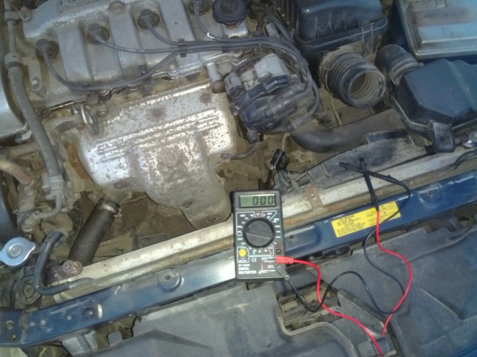

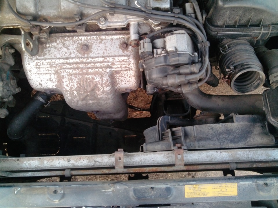

Где находится лямбда я думаю все знают. Для лучшего доступа я открутил воздухозаборник.

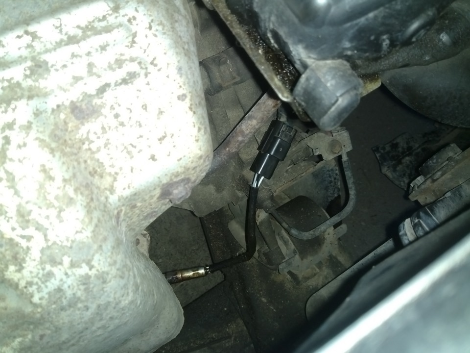

И вот мы видим лямбда зонд. Вытер я провода от масла, а то у меня трамблер подтекает, и увидел я что лямбда с подогревом, т.е. провода серый, черный, и два белых.
Разъединил фишки и коснулся черного и серого проводов лямбды мультиметром. Но перед этим я прогрел машину минут пять. Напряжение у меня не стояло на месте, всё время менялось, при резком увеличении оборотов напряжение подпрыгивало до 1В, а затем при резком закрытии дроссельной заслонки напряжении падало до 0В.
Из этого я сделал вывод что лямбда у меня в РАБОЧЕМ СОСТОЯНИИ!

вот ищу как самостоятельно проверить датчик. наткнулся на статью.спасибо за информ. Подпись. )
Я рад что кому то пригодилось.
можно переспросить — к черному + к серому ? и на мультиметре на какой режим перевести на вольтаж 20 ? спс
Черный -это плюс, серый — минус, ставь на 20
спасибо. не откручивая его ? я все равно недопонимаю поправь пожалуйста. как будет на нем напряжение до 1в если я с него разъединю провода ?
А ты попробуй и сам увидишь на отсойдененном
все понял.завтра выходной будут регулировки. и проверки.
Удачи
спсибо. блин выпал рабочий день. только под конец дня.

В общем жду помощи, полез к лямду и увидел что у меня 4 провода. а значит как ты уже говорил с подогревом, но провода, идут синий (на фишке машины красный) черный рядом. ниже белый, черный рядом.т.е под синим.( какие подключать не знаю) иду пробовать по разному проверять может попаду.

где воздухозаборник потерял?
Я его снял, легче подлазить к зонду! И тебе советую если будешь проверять!
