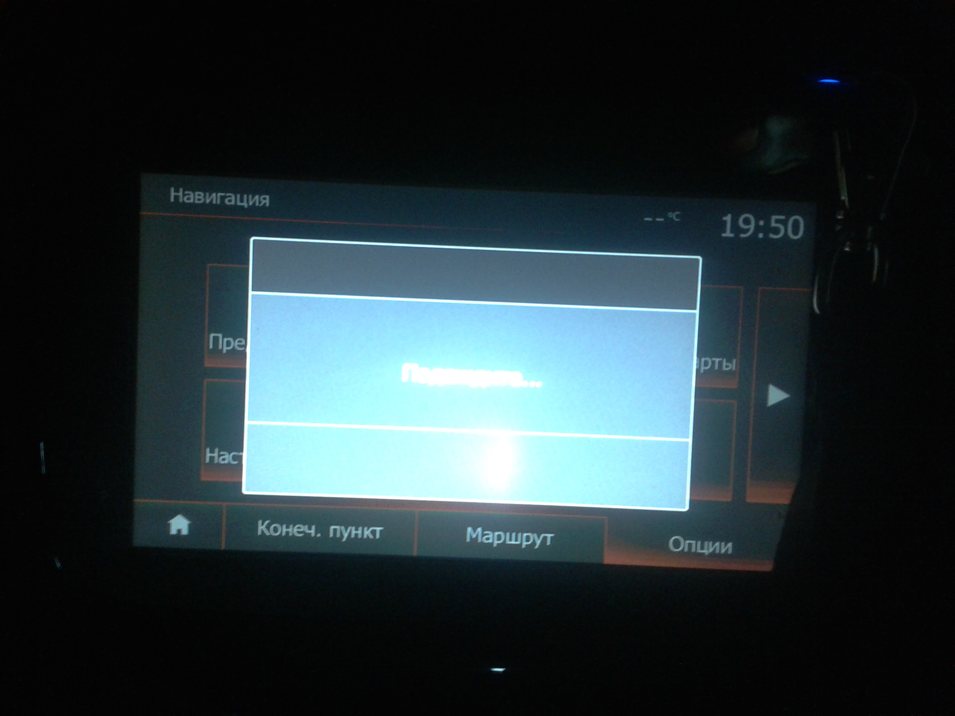

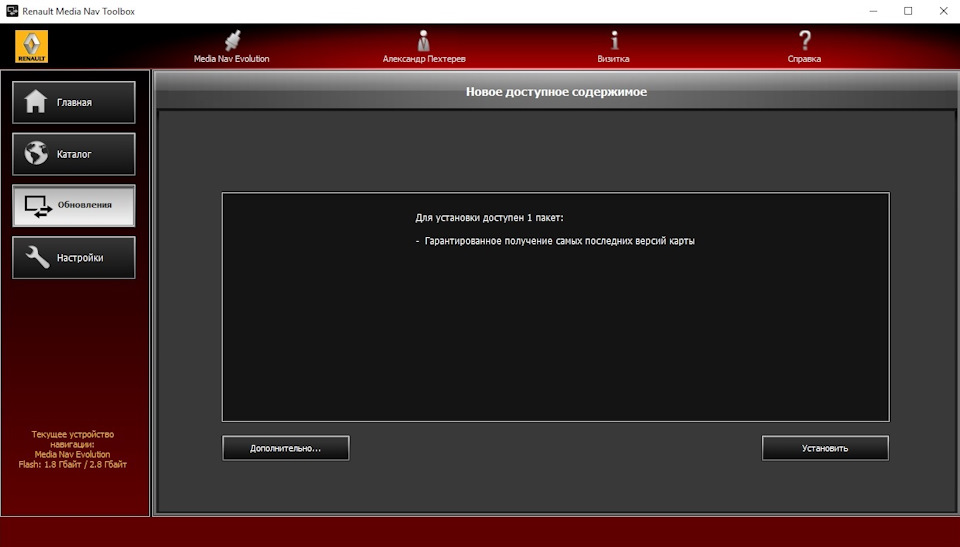

Вставляем чистую флешку в магнитолу (размер 4-32 Гб, файловая система FAT32). Заходим Навигация->Опции->Мои обновления->Опции->Обновления. Мангитола закинет на флешку необходимые ей файлы.

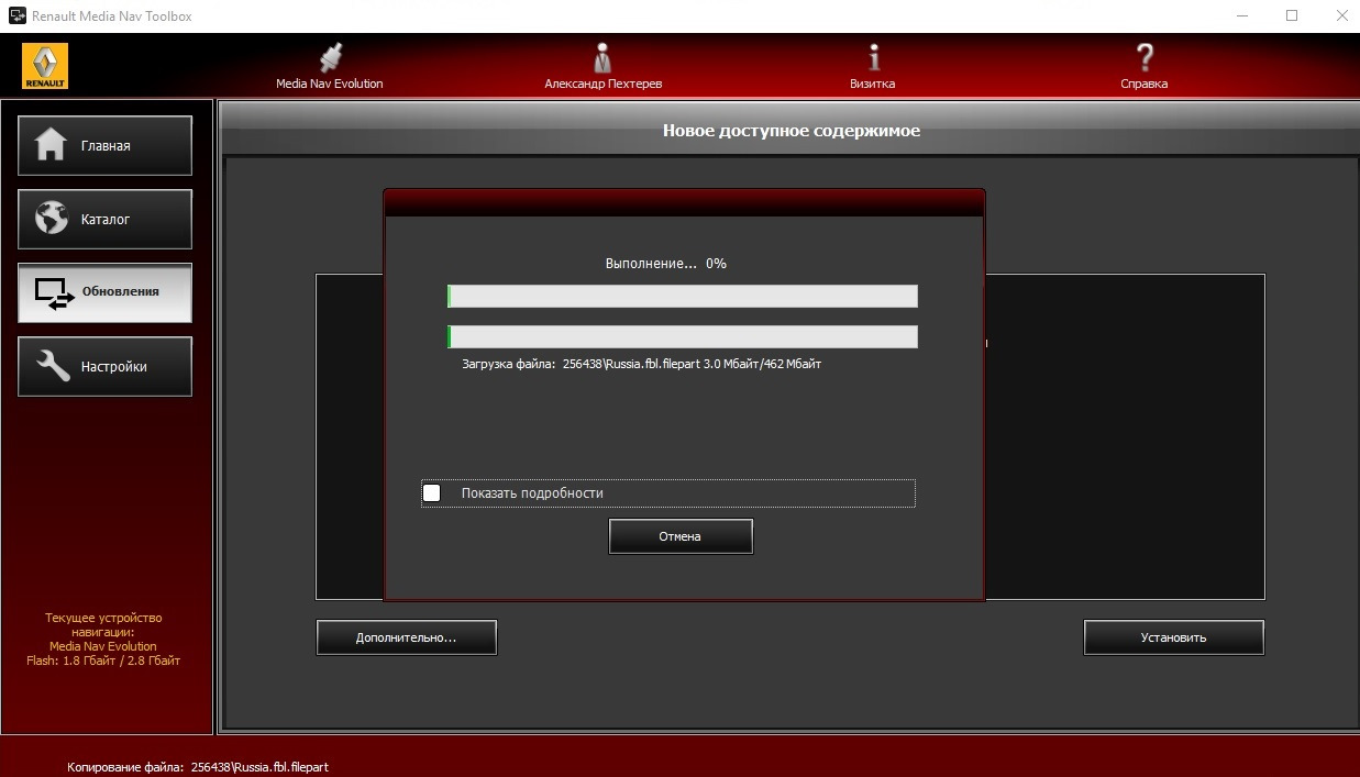

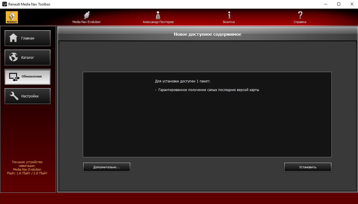

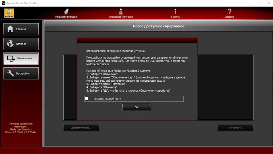

Затем идем к компу. С сайта www.naviextras.com качаем прогу, регистрируемся. Она сама распознаст флешку и файлы на ней.

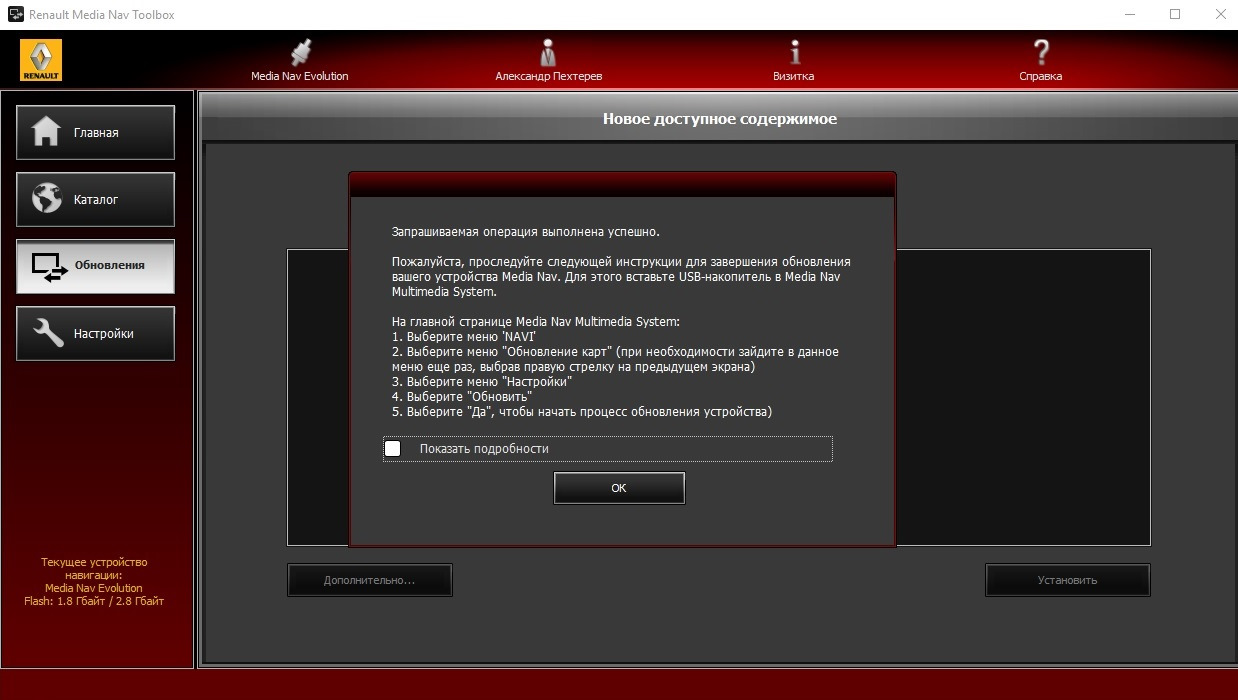

Предложит обновления. Соглашаемся. Ждем.

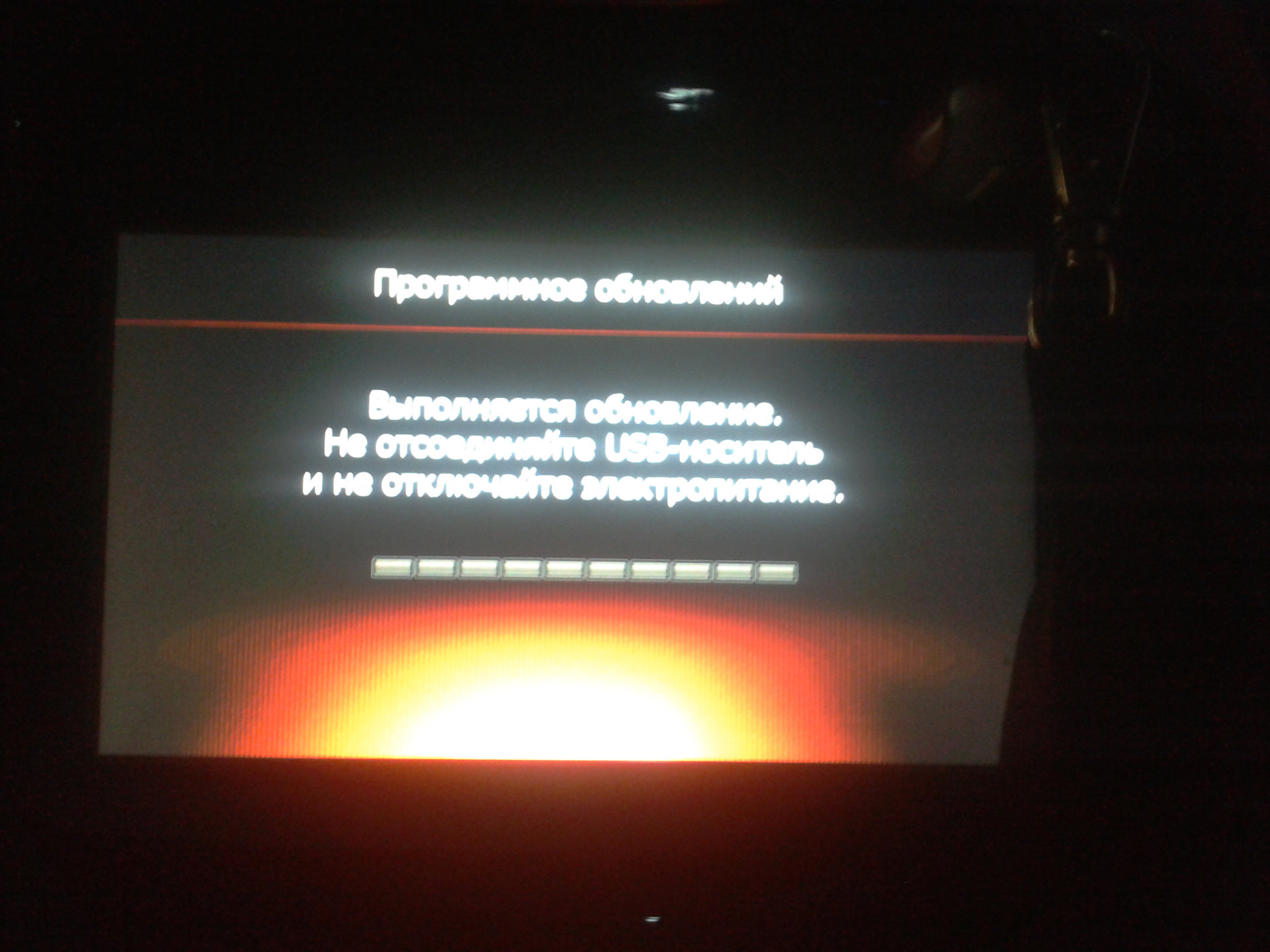

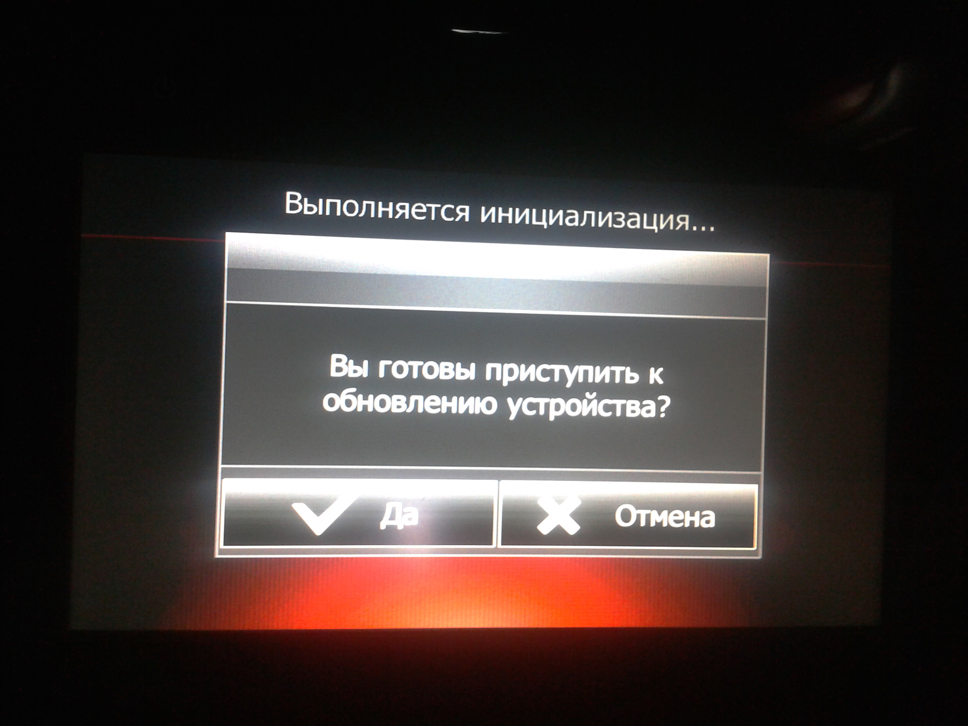

Идем обратно в машину. Вставляем флешку. Заходить уже никуда не надо. Магнитола сама распознает файлы.

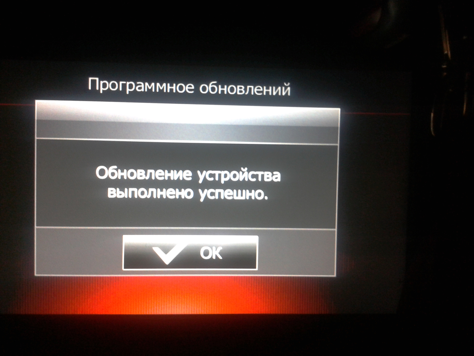

Запросит обновление, соглашаемся, ждем.

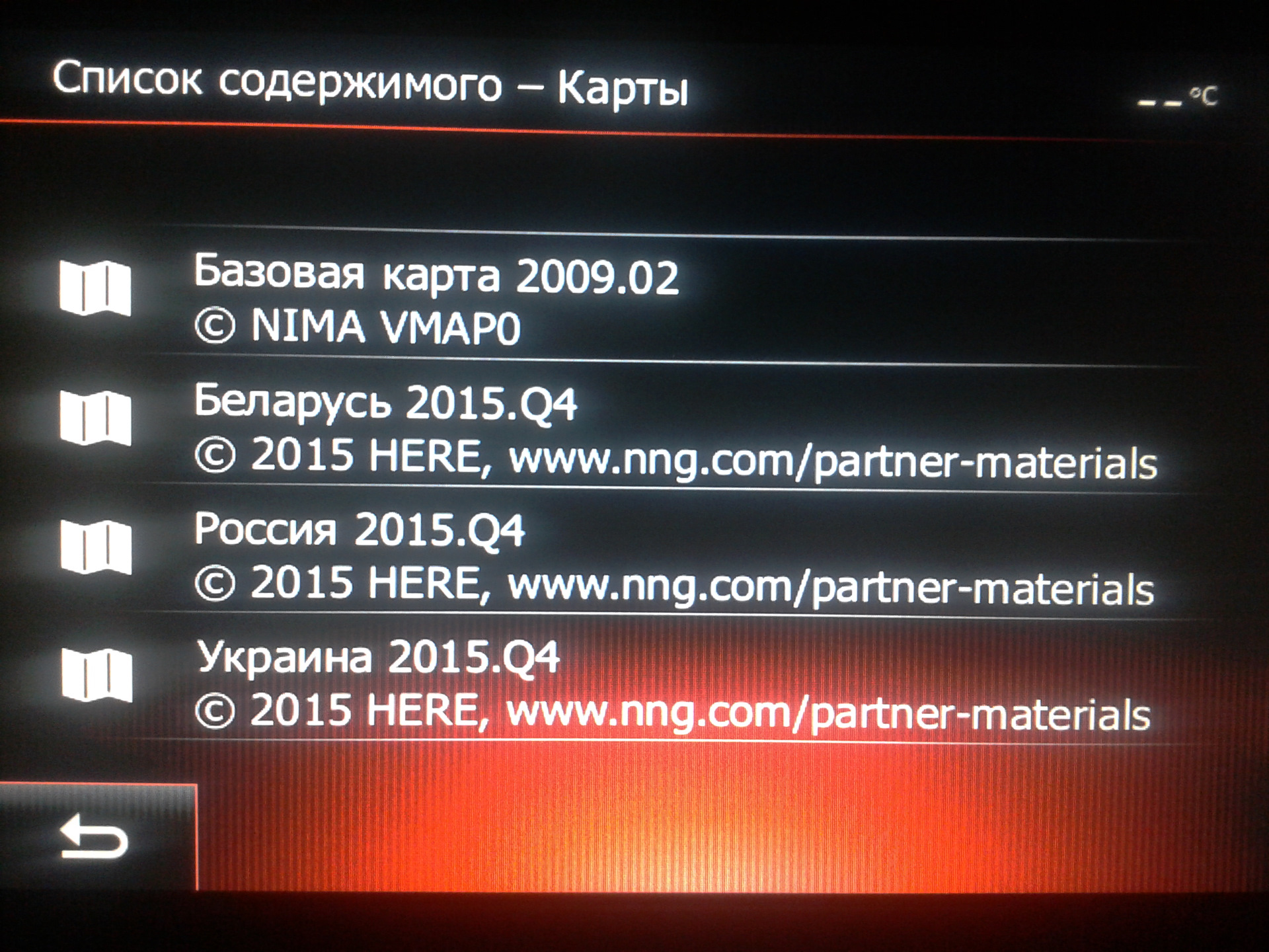

Вуаля. У нас новое ПО и свежие карты (стояли за 14 год, теперь за 4 квартал 15го).

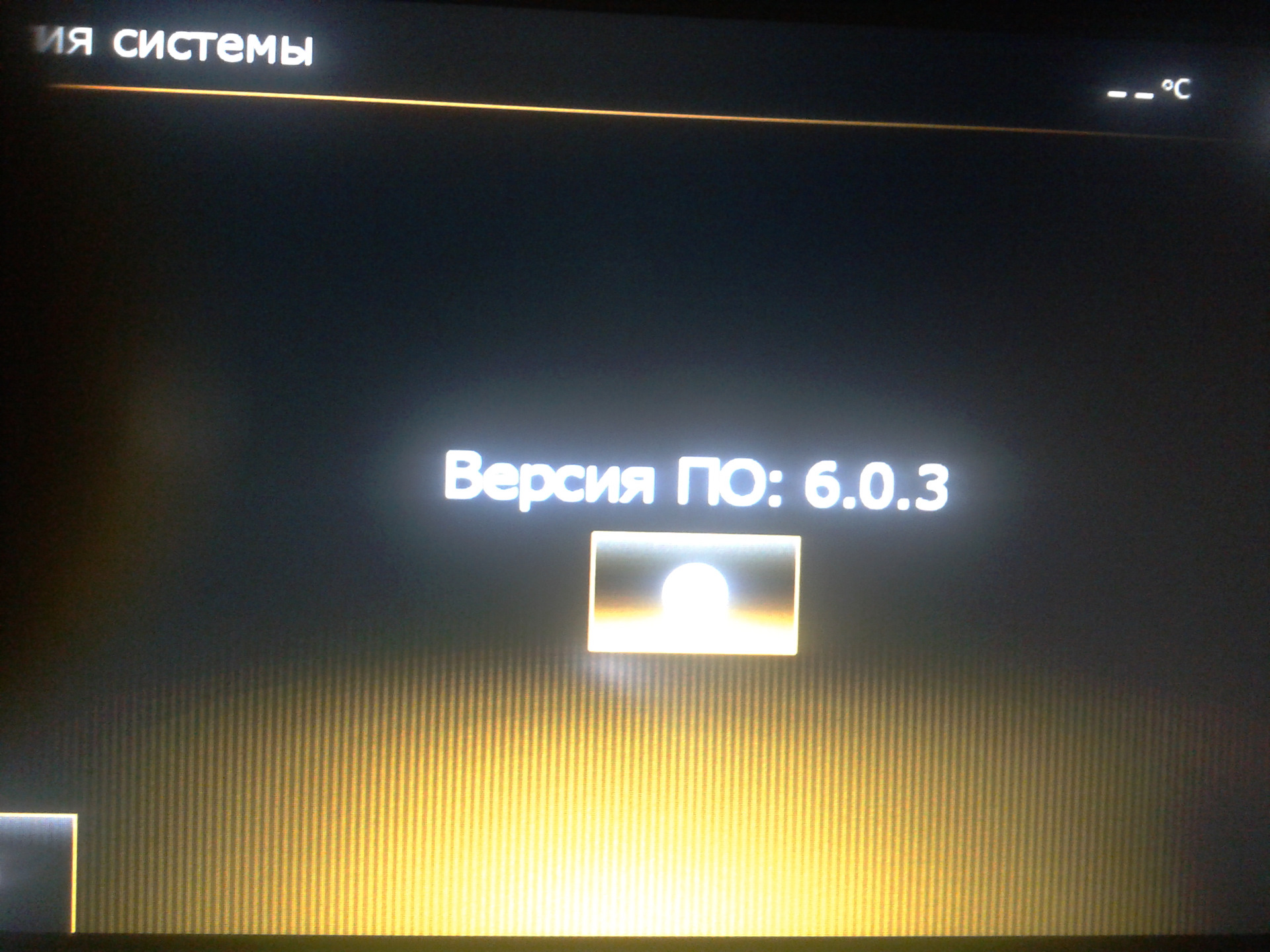

у меня по.6.0.4. а карты стоят IGO

Привет. Я так же обновил. На ютубе видел видео обновление до версии ПО: 6.0.7А, правда все коментарии не на русском языке. После этого у него и видео и фото крутит. Ты не пробовал? Я что то поискал не смог.
Не, не пробовал. Пока что не сильно задавался этим вопросом.

Точно также обновлял недавно, версии карт и оболочка те же самые.
А что же тогда обновилось?
Стали такими же, а были 2013г
Понял. А у меня более подробно появился мой посёлок ИЗЛУЧИНСК ХМАО-Югра
