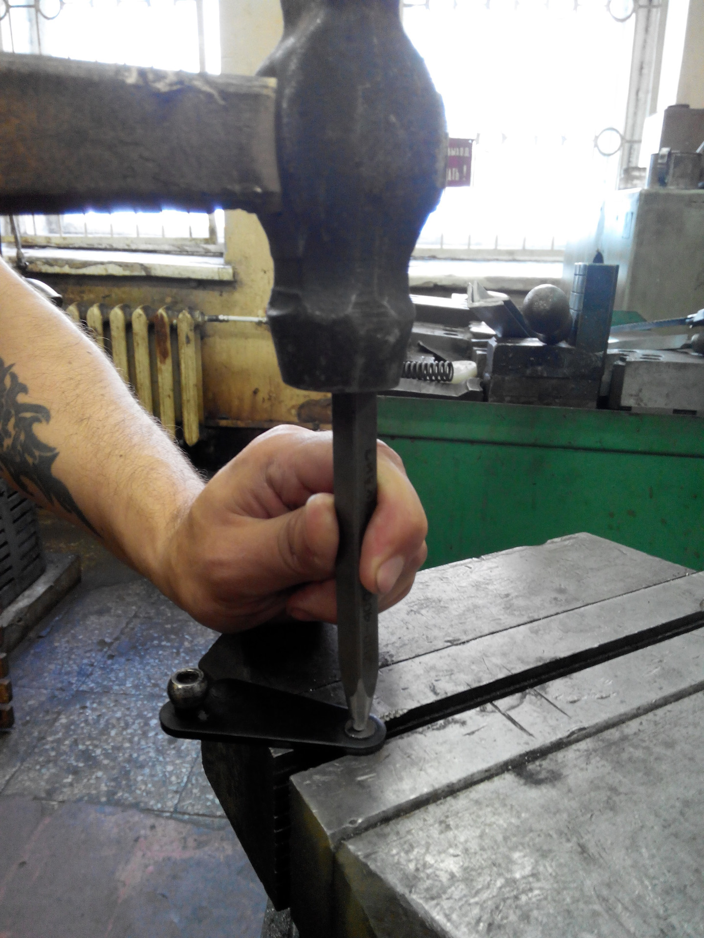

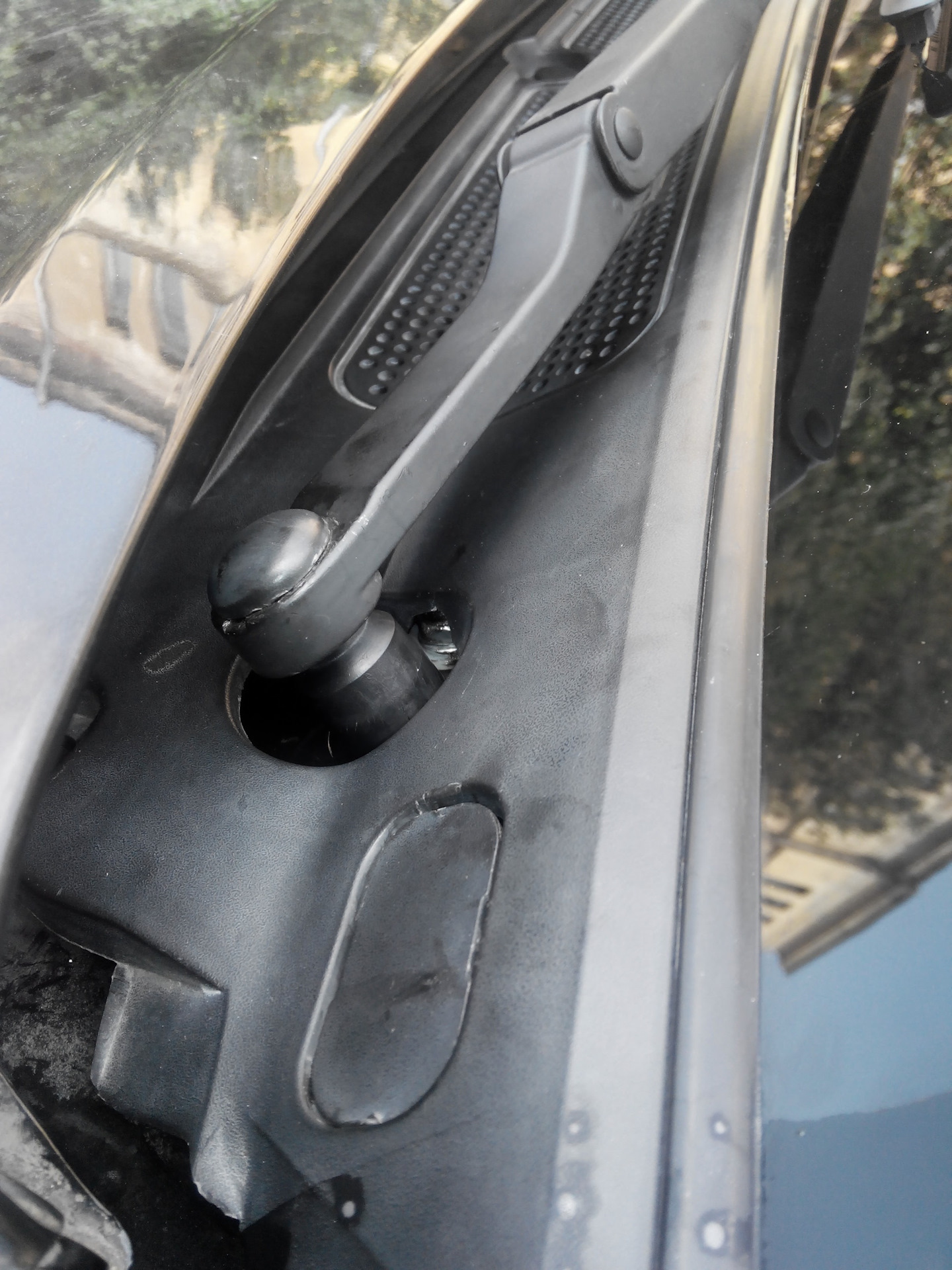

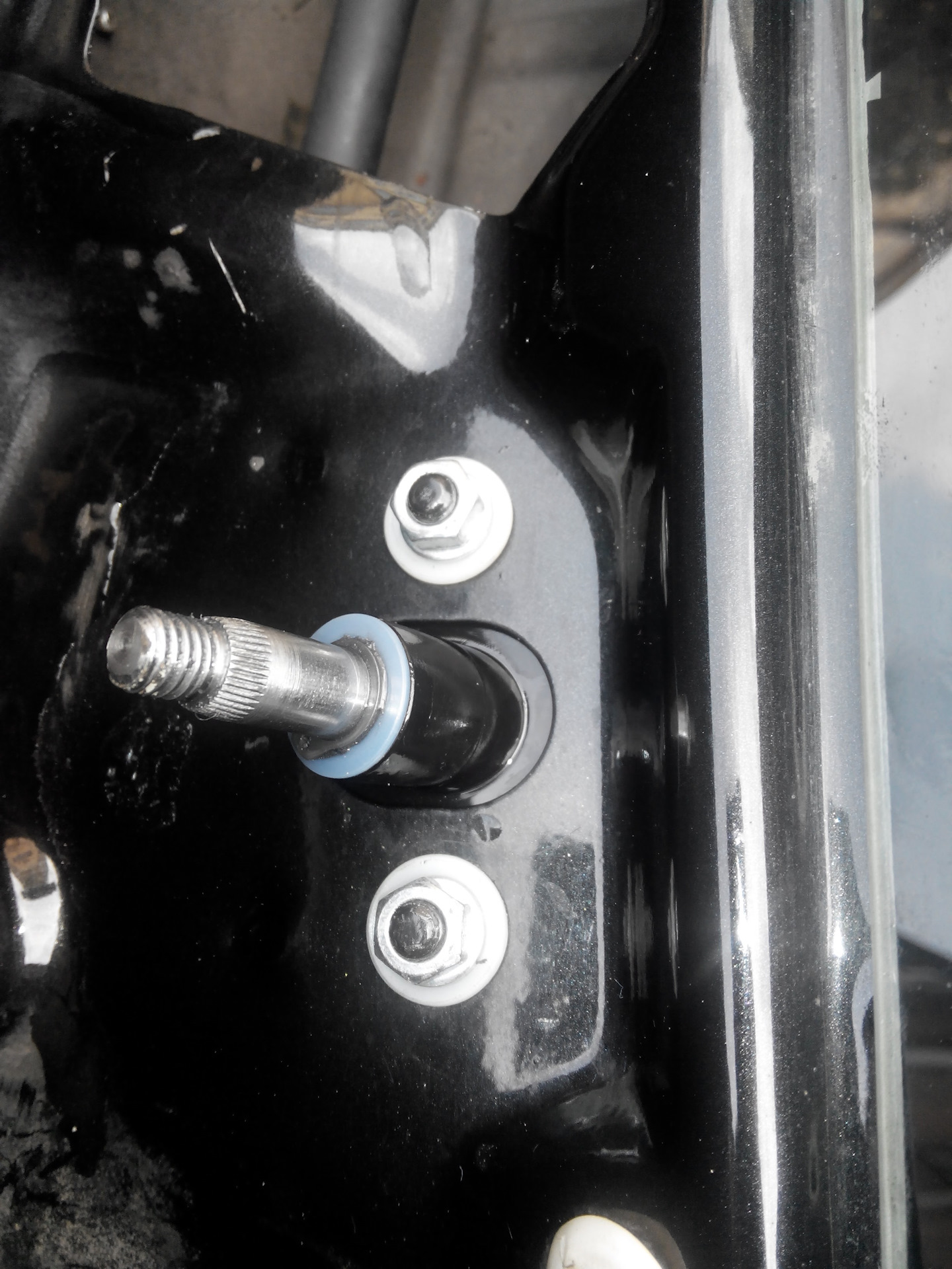

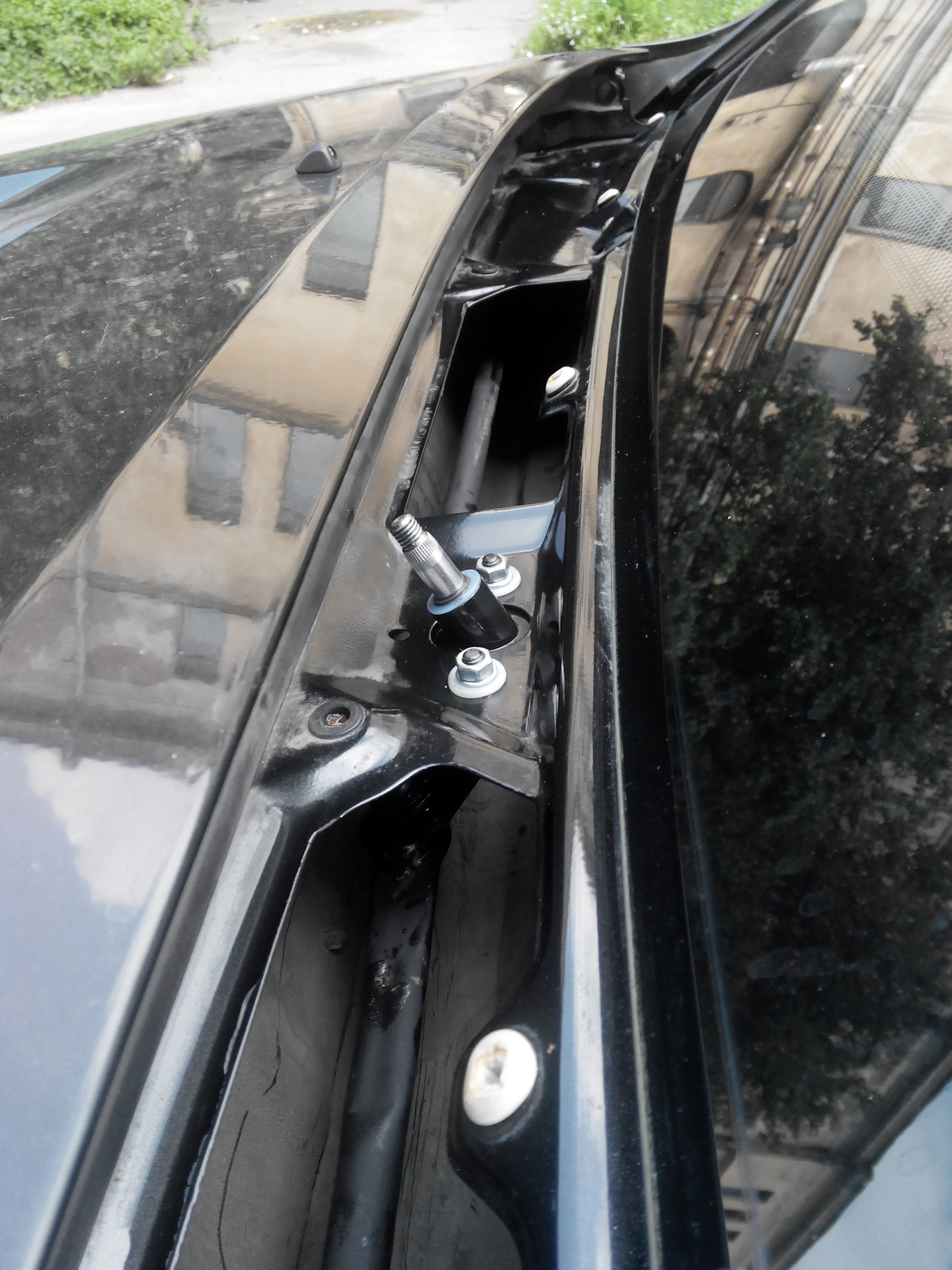

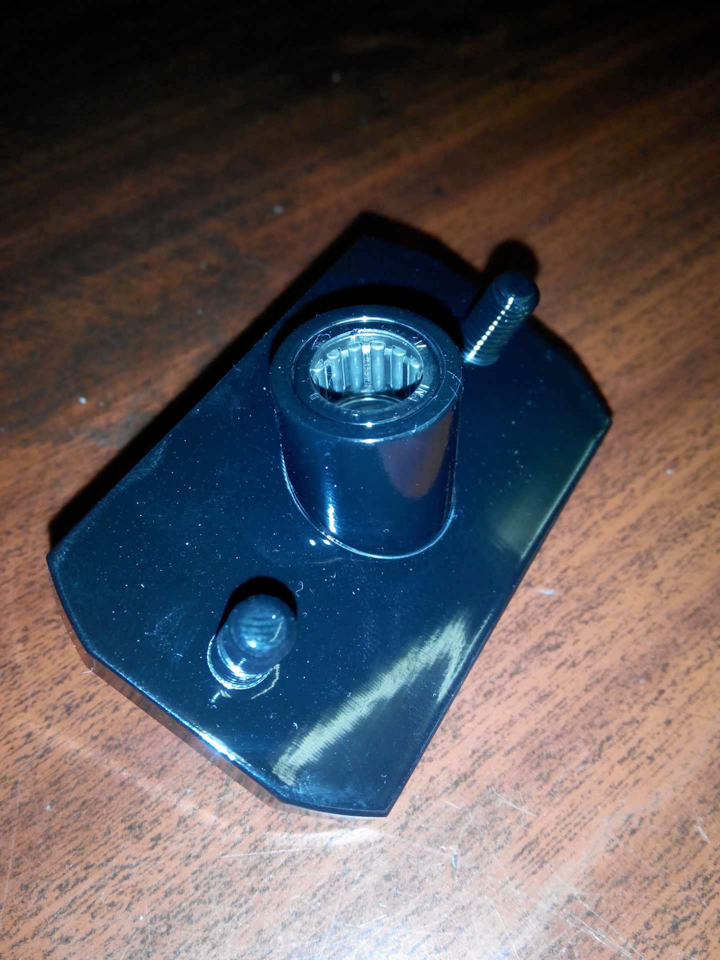

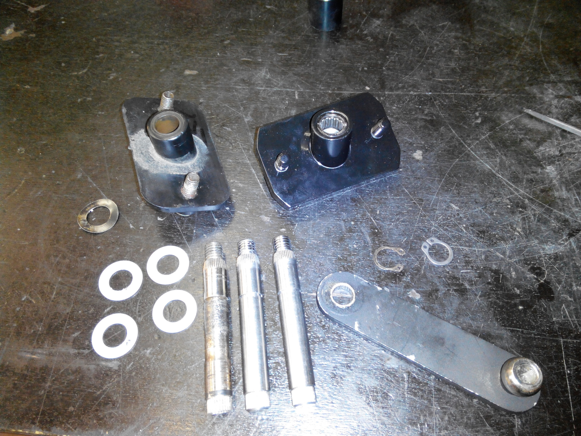

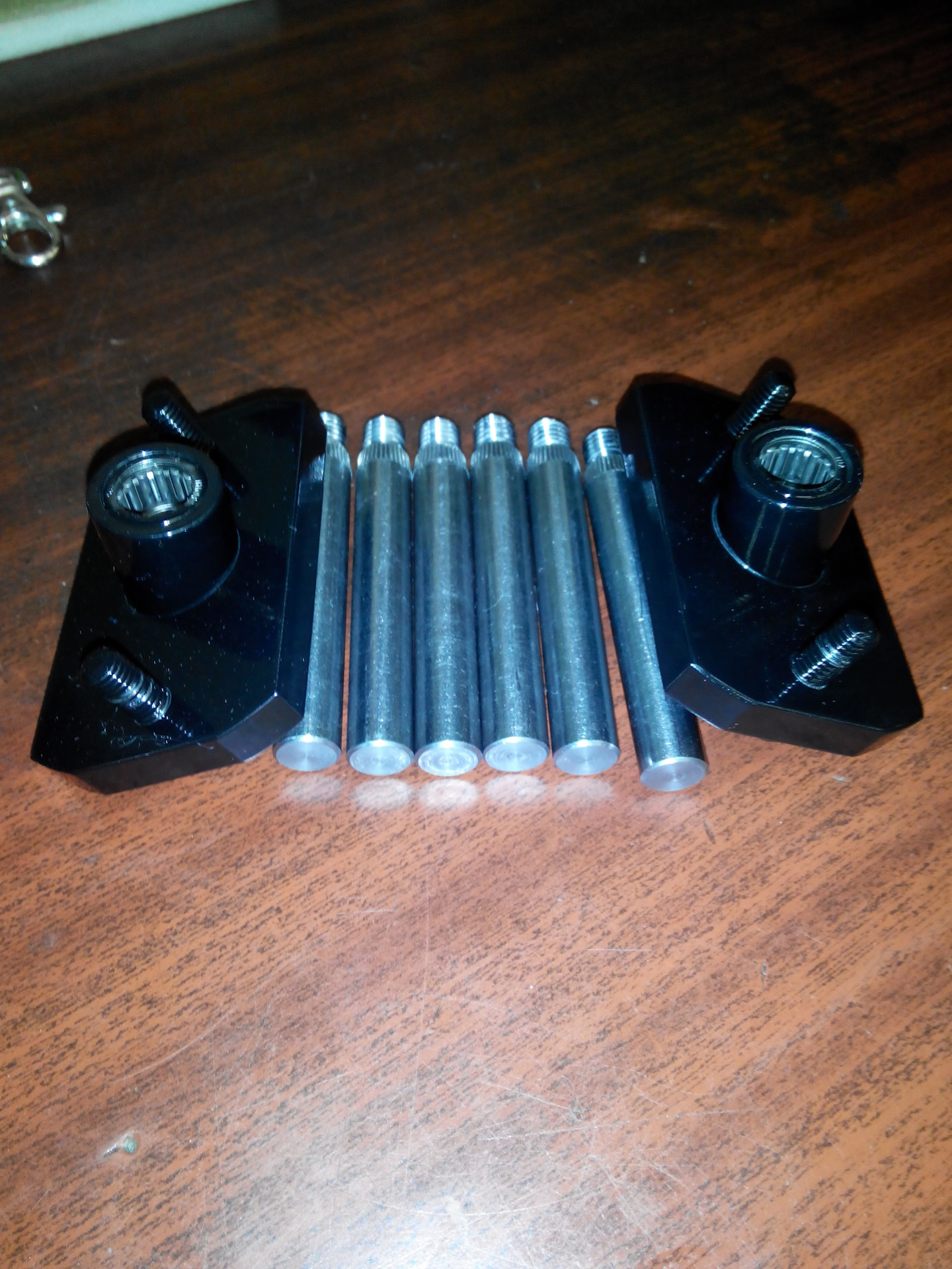

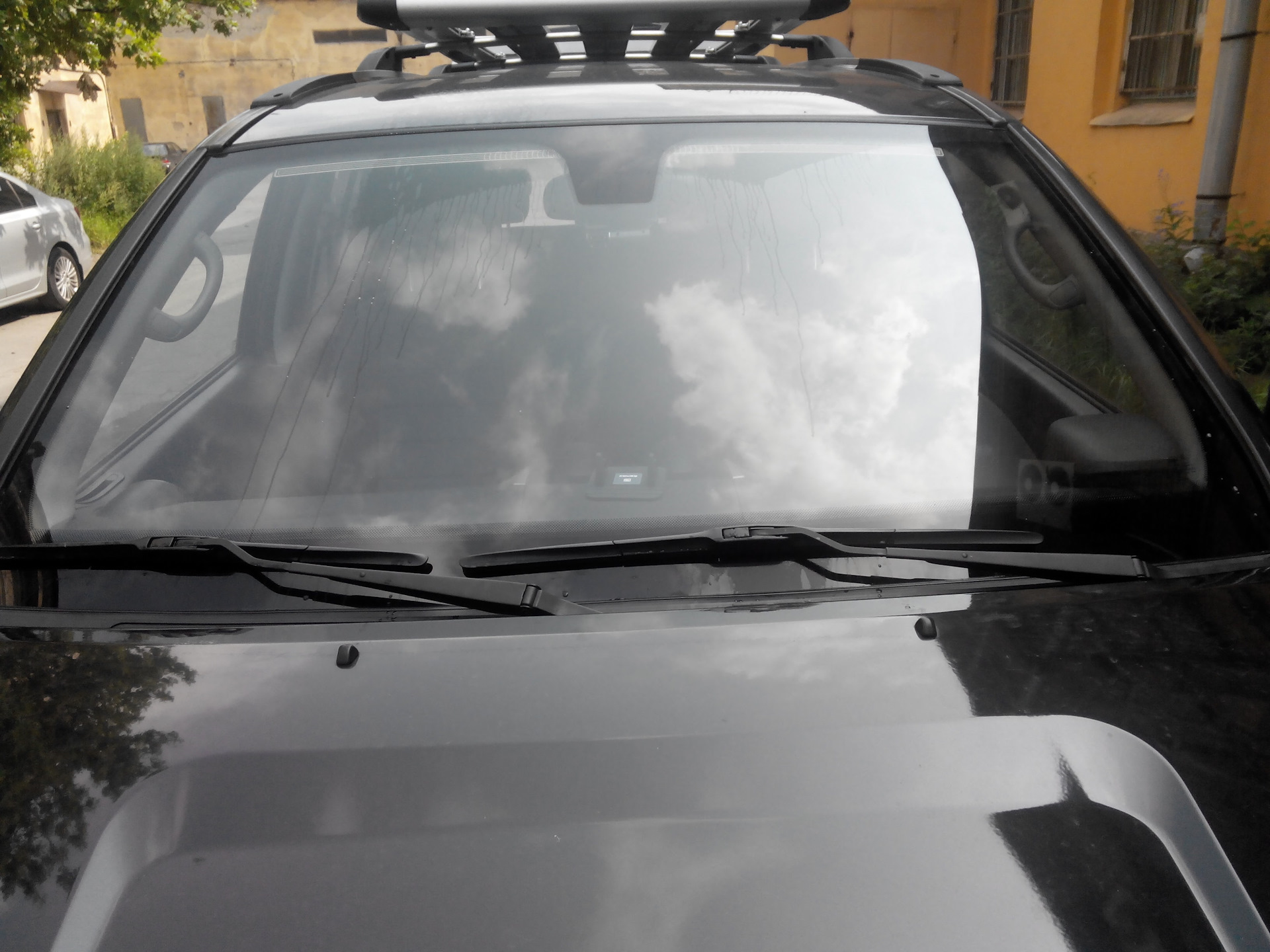

Многие знакомы с износом трапиции дворников, за последние десять лет я переделал их большое количество (от газелей до мерседесов), ставил бронзовые, латунные, капролоновые, хватает на 1-2 года. После покупки hover сразу была снята трапиция и вся промазана смазками (с завода была сухая), но через три года появился скрип и небольшой люфт. Наткнулся в интернете как некоторые внедряют подшипники от стартера (номер для заказа 717002500), размеры идеально подходят под нашу трапецию.

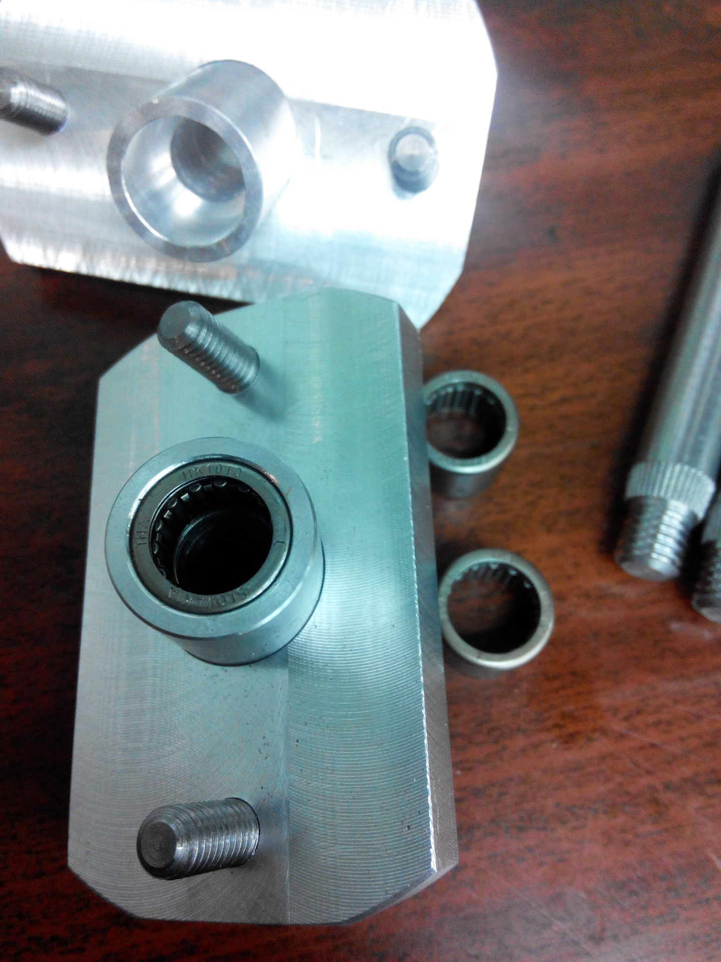

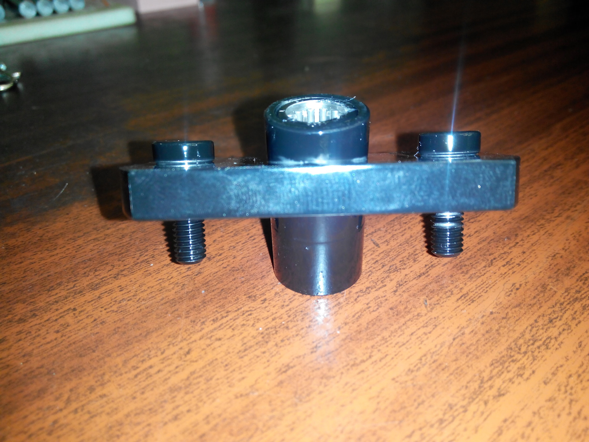

Для тех кто будет переделывать (вот тема) достаточно в пластиковых втулка рассверлить отверстие диаметром 14 мм с двух сторон на глубину подшипника и все.

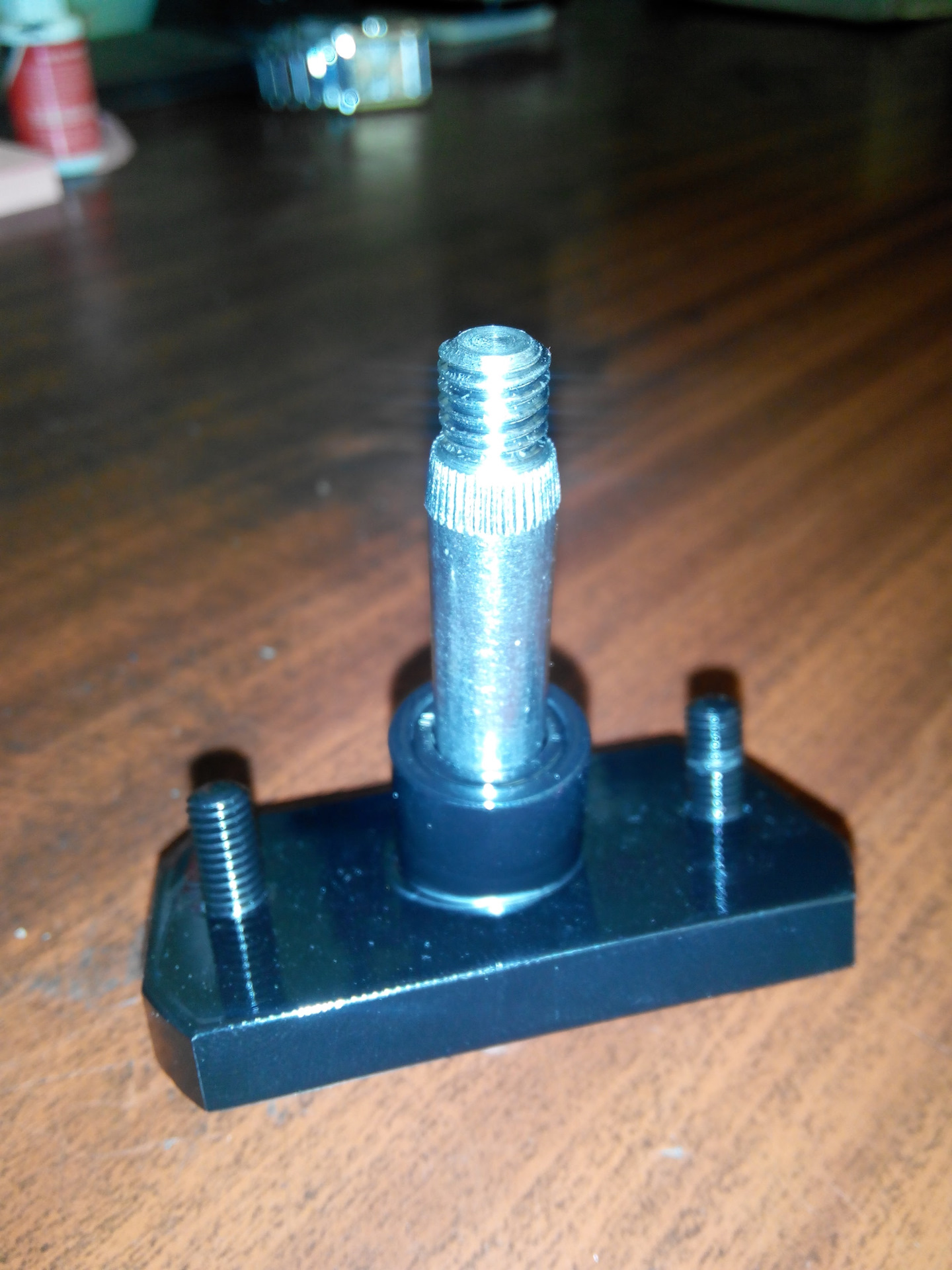

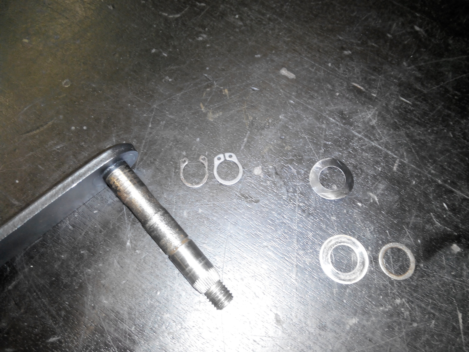

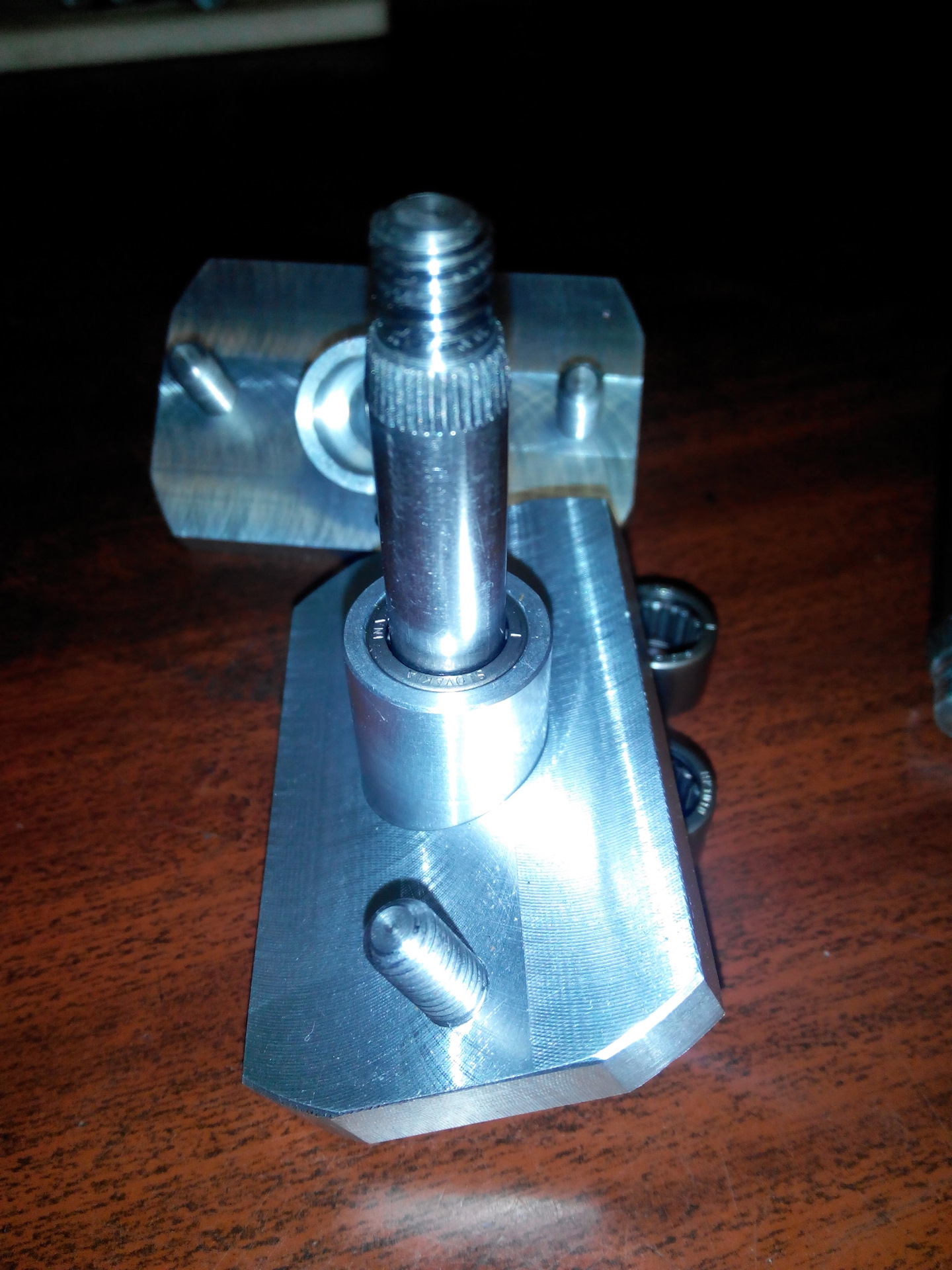

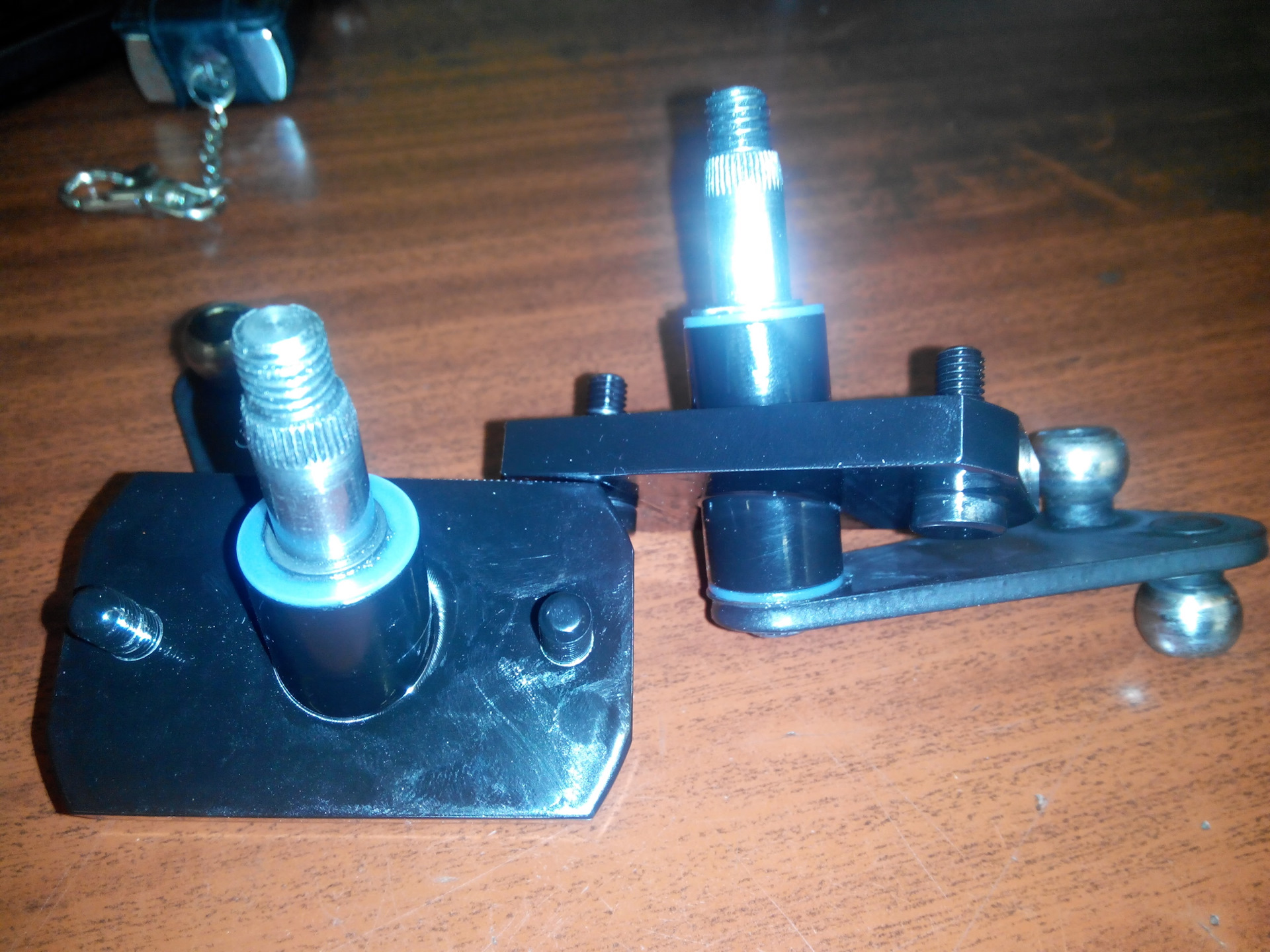

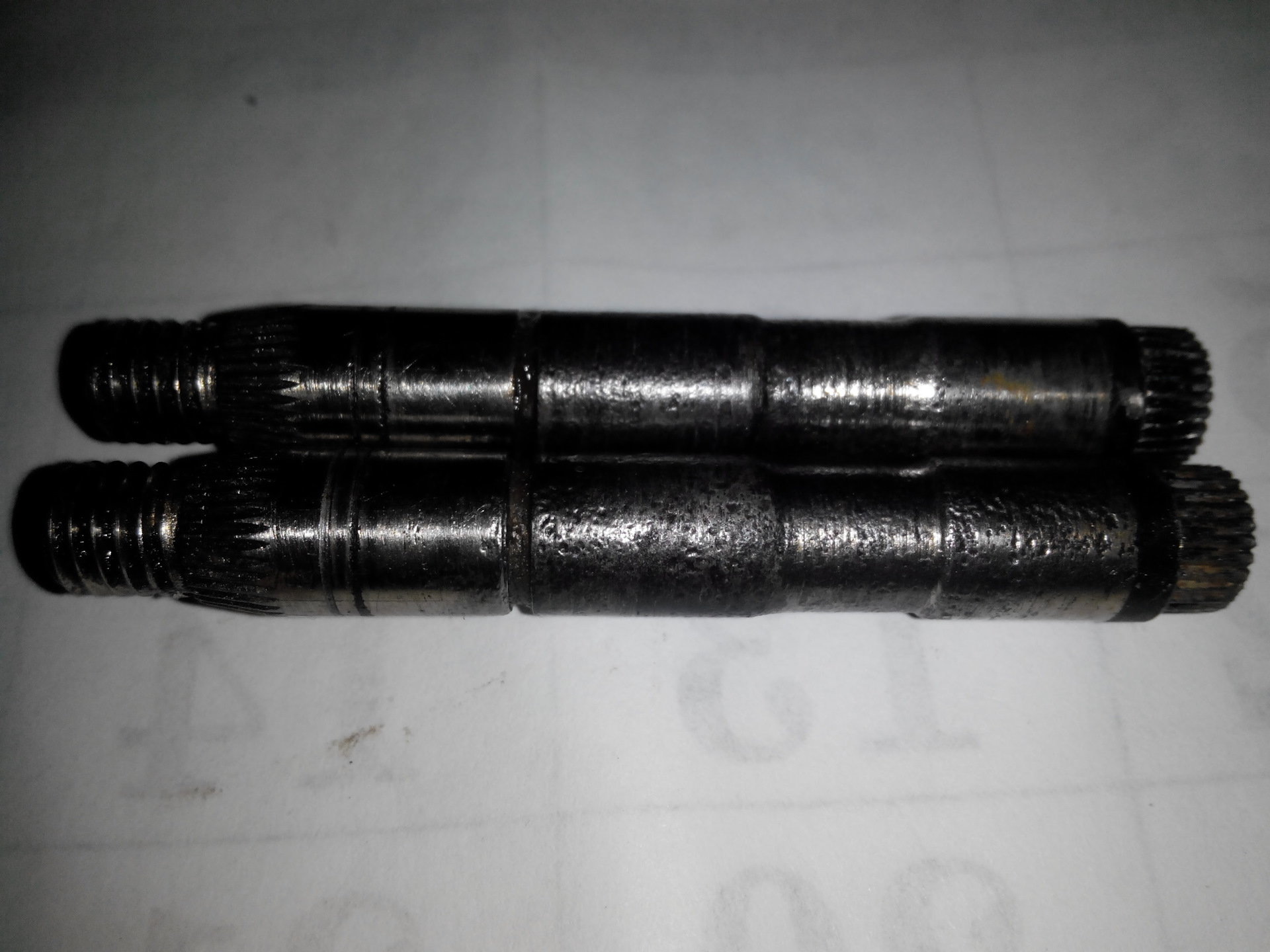

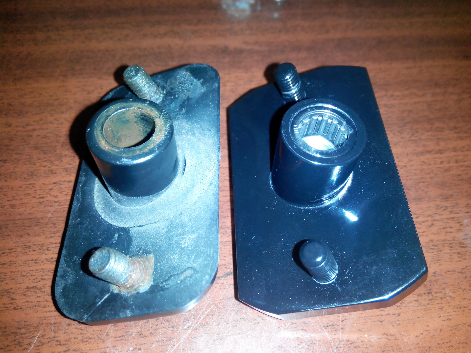

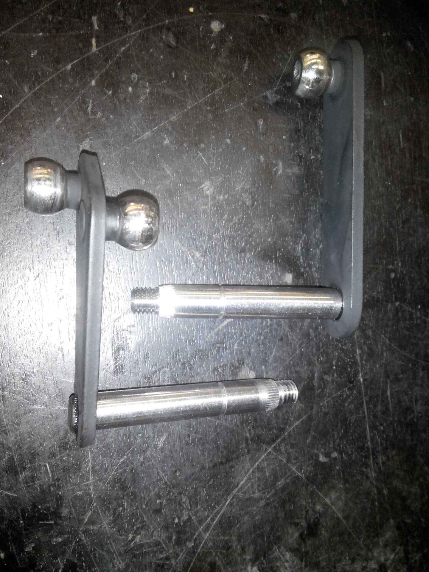

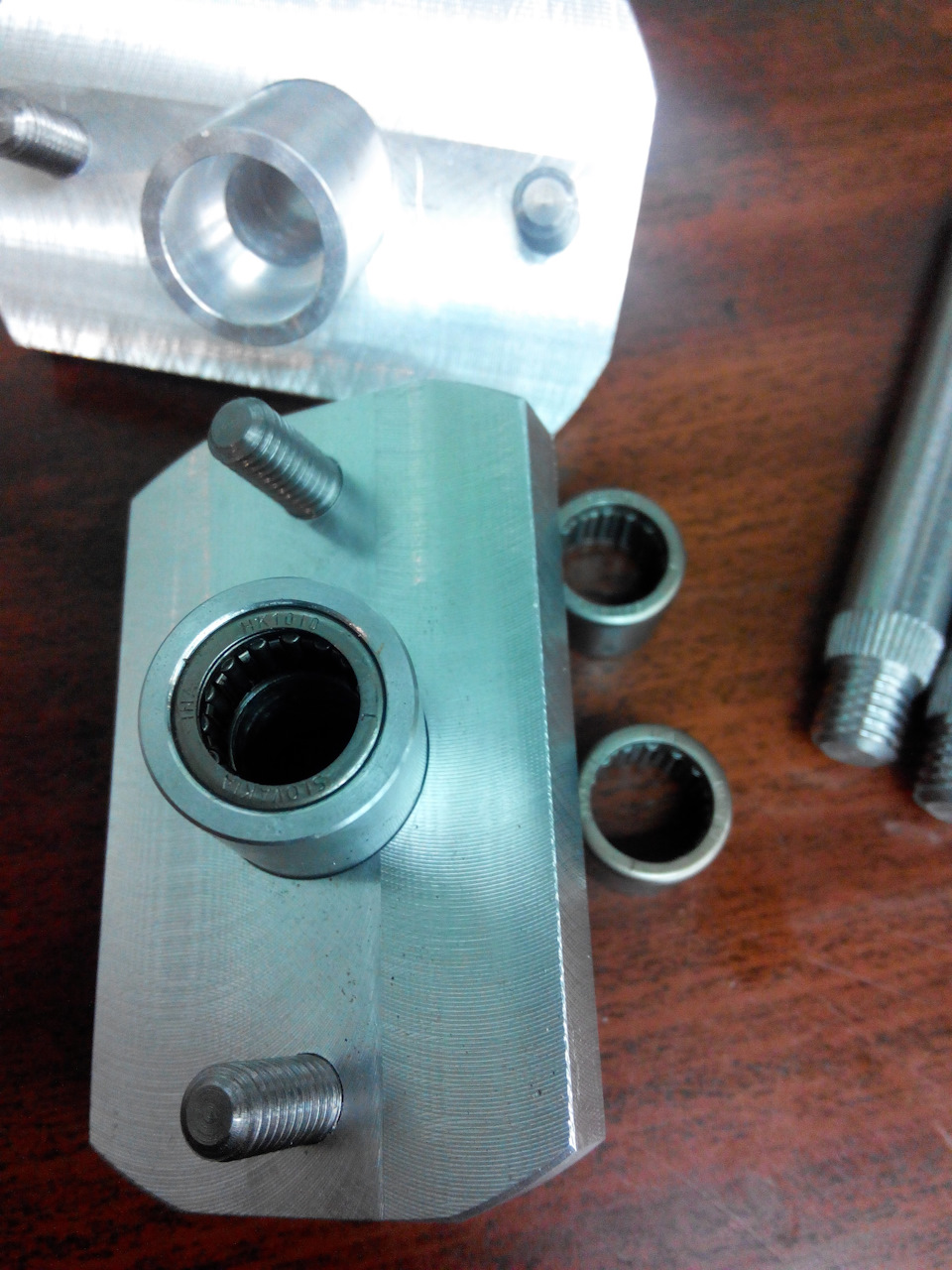

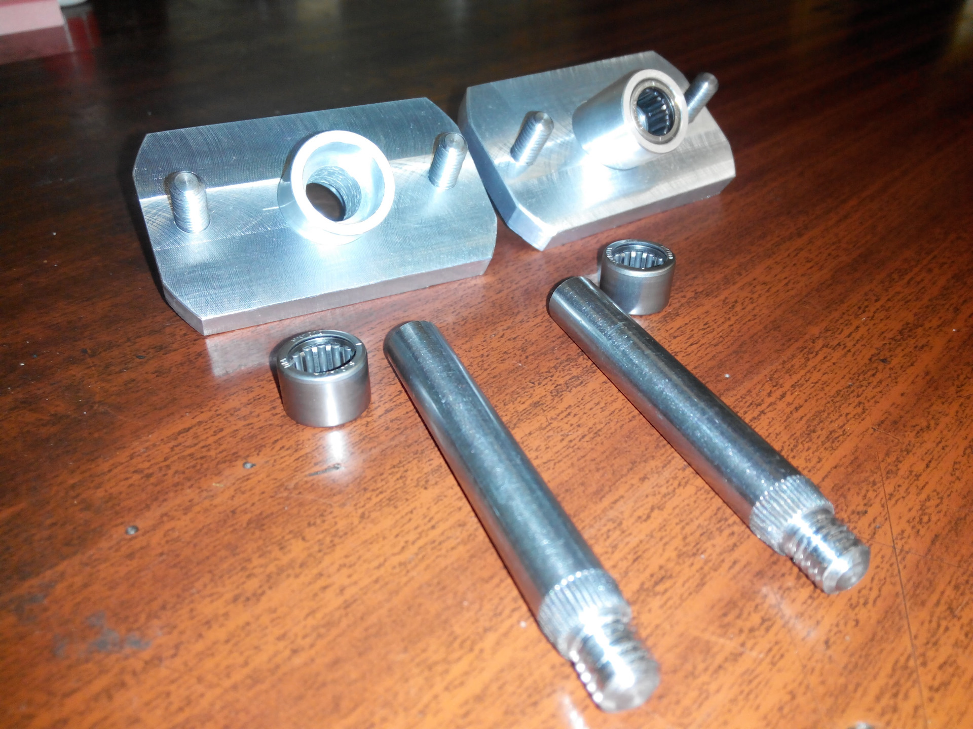

Я пошел немного дальше т.к. пластиковая втулка лопнула возле крепежной шпильки решил изготовить полностью дюралевую деталь с посадочными местами под подшипники, а оси имели сильный износ и раковины от ржавчины тоже были заменены на благородную сталь 20Х13 не подверженную коррозии.
Результат отличный, люфт отсутствует, ход поводков легкий и мягкий. Долговечность засекаем с этого момента.

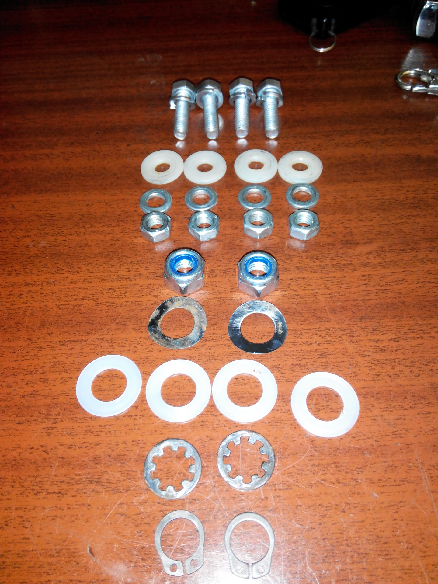

Номер подшипников есть, остальное в метизах без номеров.
Скажи пожалуйста, крепеж отдельно брал или это снятый?
Отдельно покупал.
Номера, пароли, явки подскажешь? Или как найти, от чего он?

а сколько всего подшипников надо? я правильно понял, что с двух сторон стоят в итоге подшипники?
4 подшипника
Ачертежик втулки есть?
Нет, там по пластмассовому образцу делал.

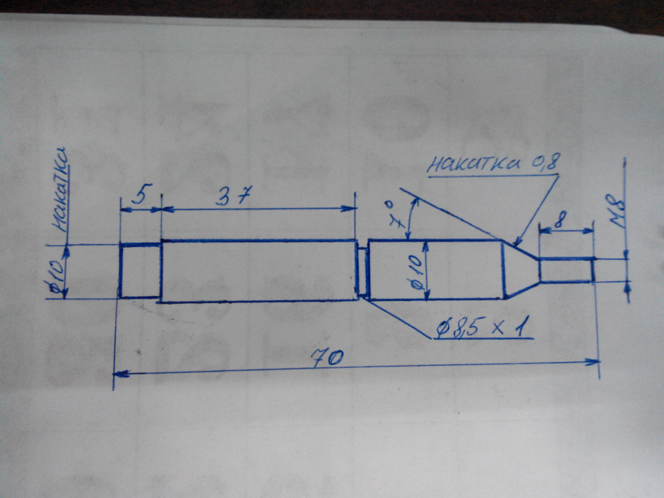

А чертеж оси есть?

Трапеция ховера переделывается в домашних условиях сверлом 14 на глубину подшипника с двух сторон, затраты только на подшипники.

Молоток! Все с умом! А ручки на стойках с какой машины?
Спасибо, ручки от прадо www.drive2.ru/l/8342633/

Штатные втулки пластиковые реанимируются без проблем, главное что бы шпильки не сильно повреждены были, подшипники в магазине.
А код шпилек не подскажите случайно?
Кода нет, я сам делал шпильки.
