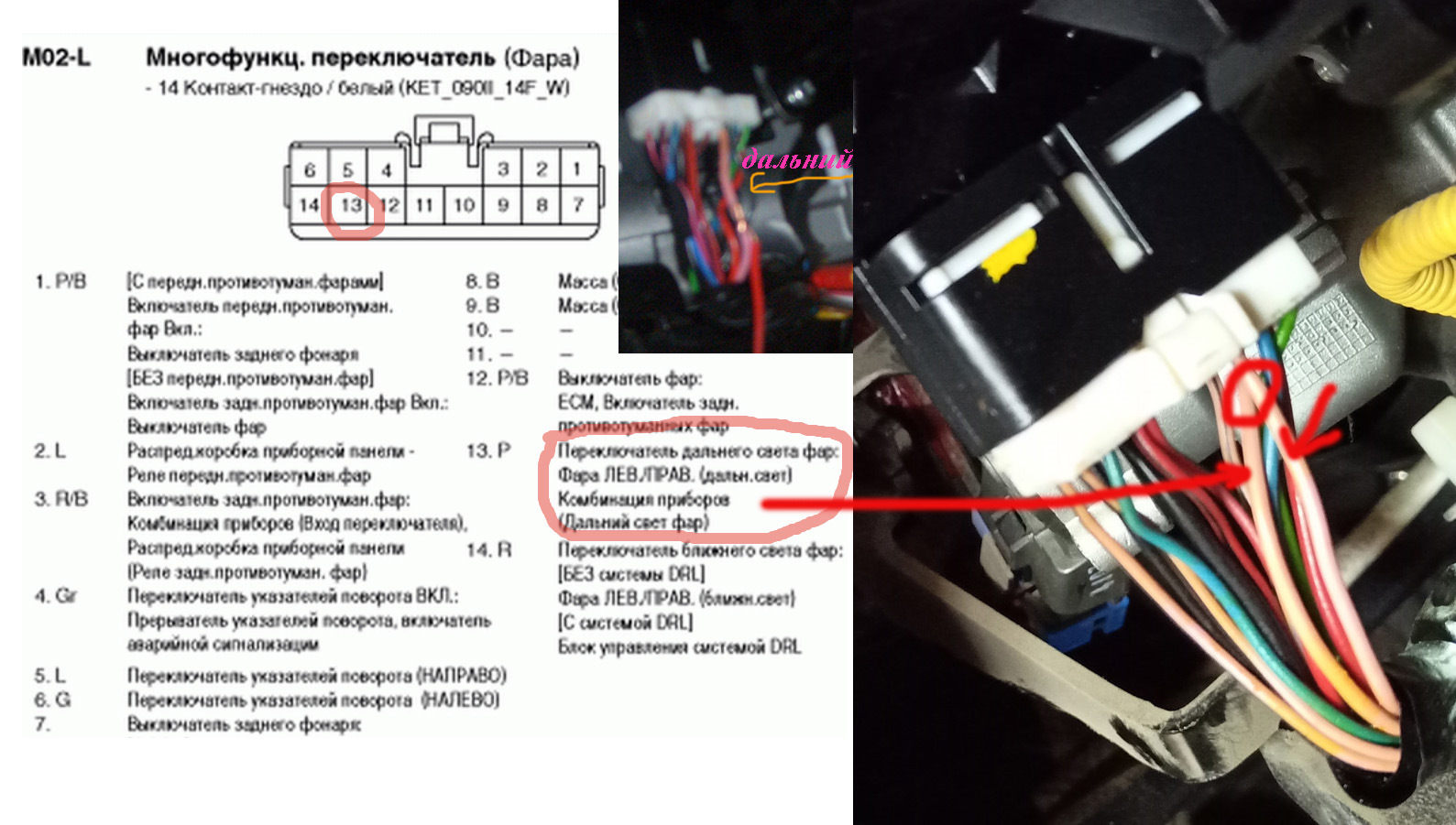

В моем случае желтые провода идущие на дальний подключены к бледно-розовому проводу в подрулевом переключателе

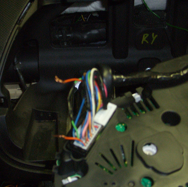

красный провод подключен к индикатору зарядки генератора на панели приборов (15-й пин, синий провод),
а зелено-желтый к ручнику.
На красном проводе у индикатора зарядки после того как двигатель пущен появляется 8 с копейками вольт, чего тоже достаточно.
Недостатком данной схемы является то что на щитке приборов будет гореть вполнакала индикатор дальнего света, чтобы его погасить на сайте приведена схема с реле, но в процессе установки выяснилось что конкретно к солярису она не подошла, т.к. на индикаторе дальнего света напряжение есть постоянно если включить свет подрулевым переключателем. Тут огромное спасибо Ивану-представителю фирмы, оперативно отреагировал и даже нарисовал схему подключения для меня, вот ее кусок
Тут указан вариант с коричневым проводом и подключением 30 контакта реле к дальнему свету. В то же время возможен вариант подключения к темно-оранжевому (12 пин в колодке) проводу и соответственно 30 контакта реле к зажиганию, у меня реализовано именно так (87 контакт к темно-оранжевому идущему в щиток приборов).

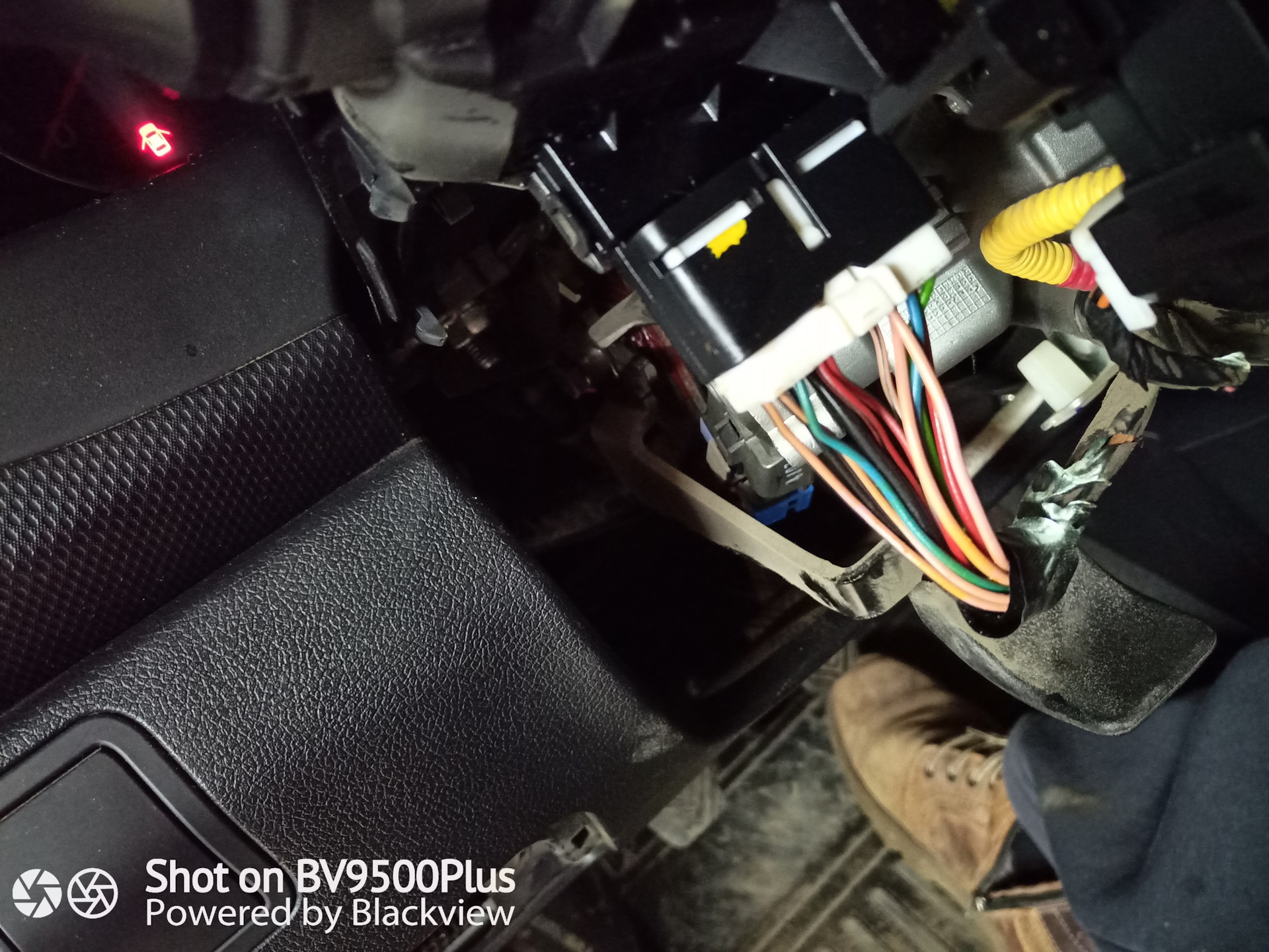

Доброго времени суток Сергей.После подключения реле всё работает.Два жёлтых подключил к розовому проводу под рулевого переключателя.(его я вызвонил контролькой с галогенной лампой.При включении дальнего света она загорается.) Но есть проблема-в режиме дхо зумерит реле дальнего света в блоке предохранителей под капотом.
Масса контроллера хорошо прикручена?
Я езжу на Hyundai Solaris Hatchback 2014г. дорестайлинг.
У меня розовый провод подрулевого переключателя(куда подключаются жёлтые провода дальнего света ДХО) тонкий.Он вкл
ючает реле дальнего света.Мне тянуть силовой провод в блок предохранителей под капотом на контакты реле дальнего света?
Такой же розовый как и у меня.
Если речь о таком же контроллёре.

А у нас получается, что силовые контакты ближних и дальних фар расположены в подрулевом переключателе? Так что ли?
Уже не помню, вроде бы да. Посмотри на электросхемах.
Ну судя по схеме, то так и есть.

А провод от ручника где-нибудь поблизости с подрулевым переключателем проходит? Или ты где цеплялся к нему?
Уже не помню. Посмотри на схемах. Вроде в фишках щитка приборов должен быть.
А, ну да, там же есть лампочка ручника! Точно.
