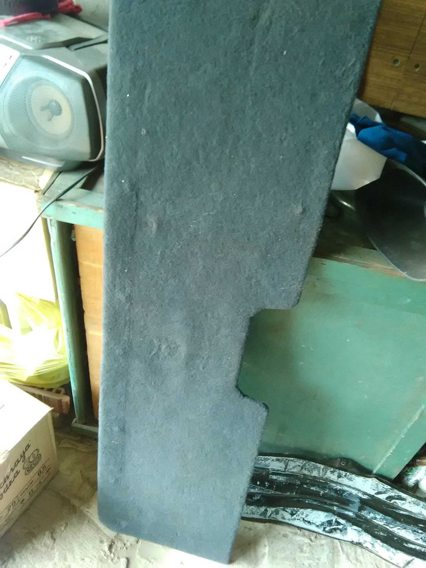

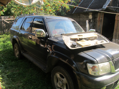

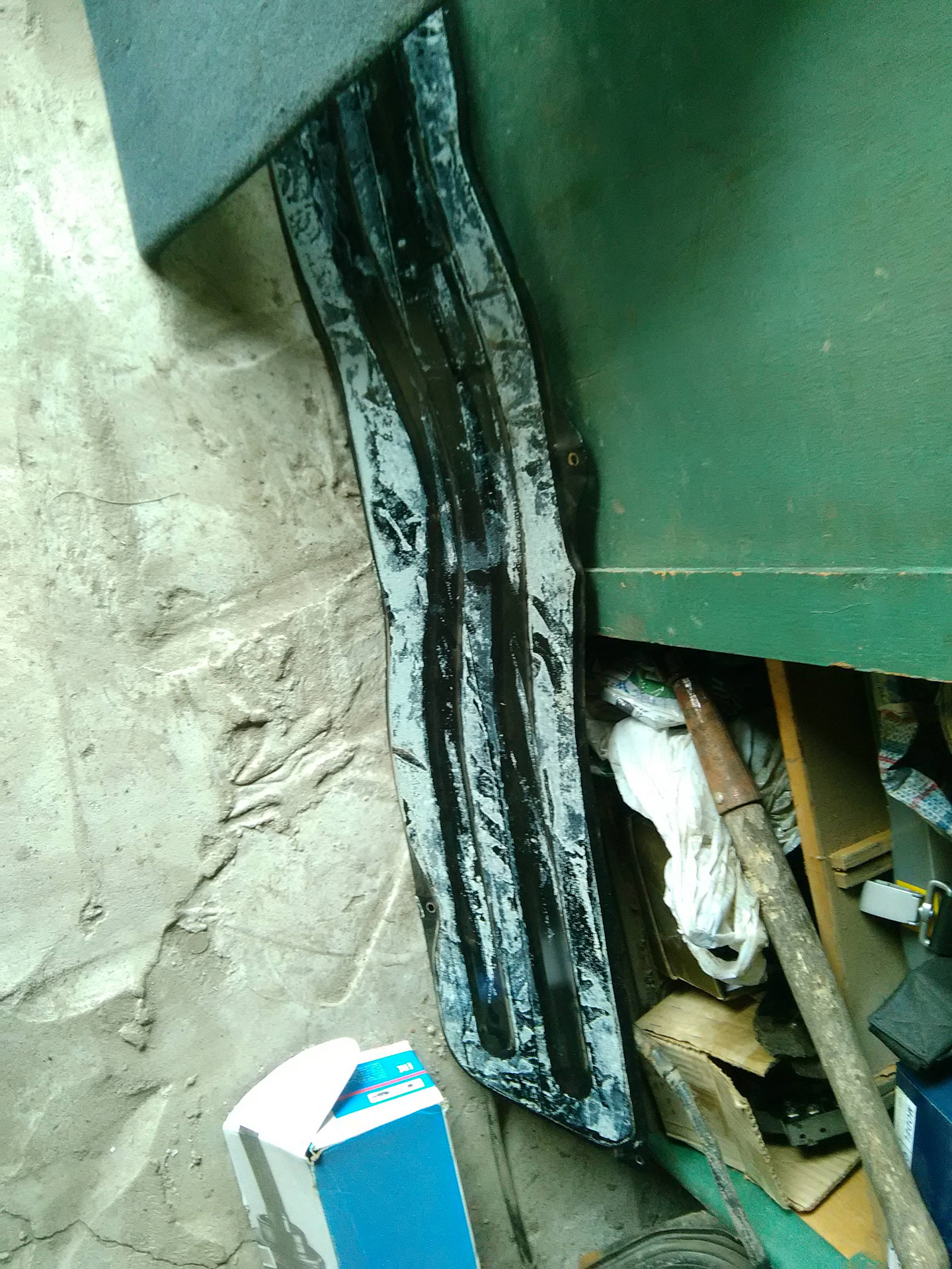

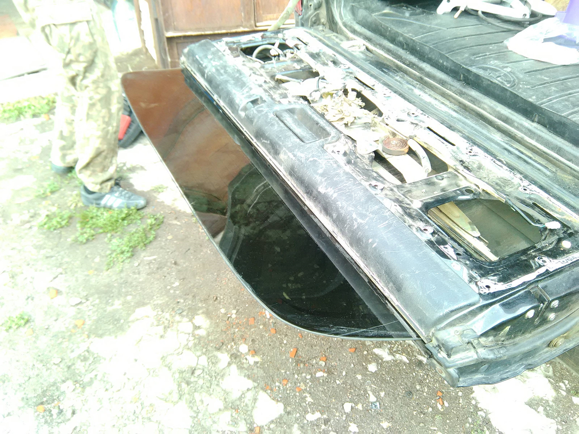

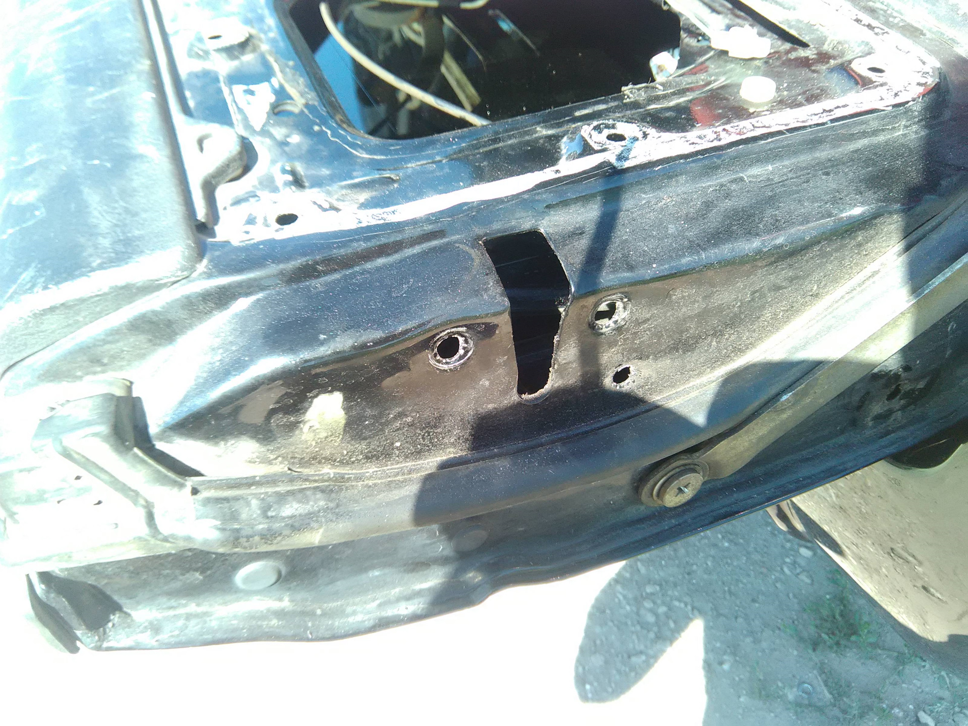

В последнюю поездку в деревню произошла неприятная штука. Захлопываю борт, а пищалка наша пищит и стекло естественно не поднимается. Посмотрел что к чему, вижу — не защелкивается правый замок. Пришлось исправлять. Отцепил обшивку, отлепил пленку, открутил крышку.

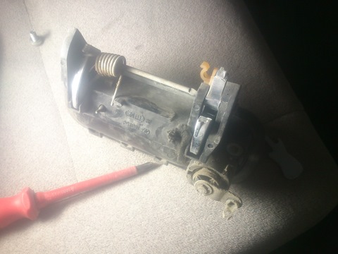

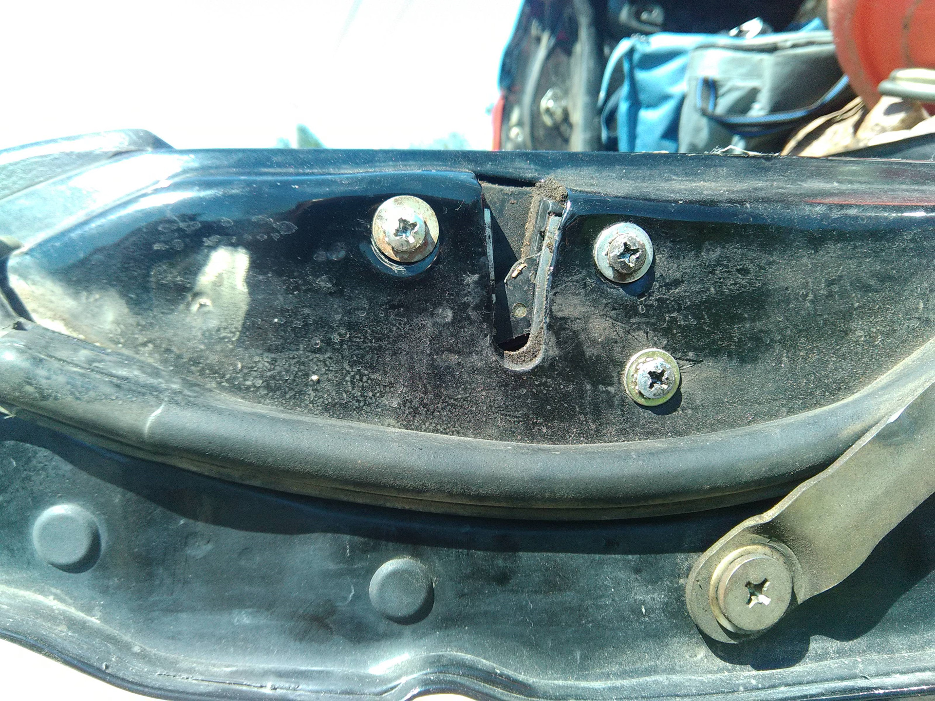

Открутил правый замок и вижу что отверстия под его крепления выработались и приняли форму овала, замок сдвинулся и не доходил до ответной части буквально миллиметр.
В целом проблема невелика оказалась, подточил отверстия круглым напильником и затянул через шайбы

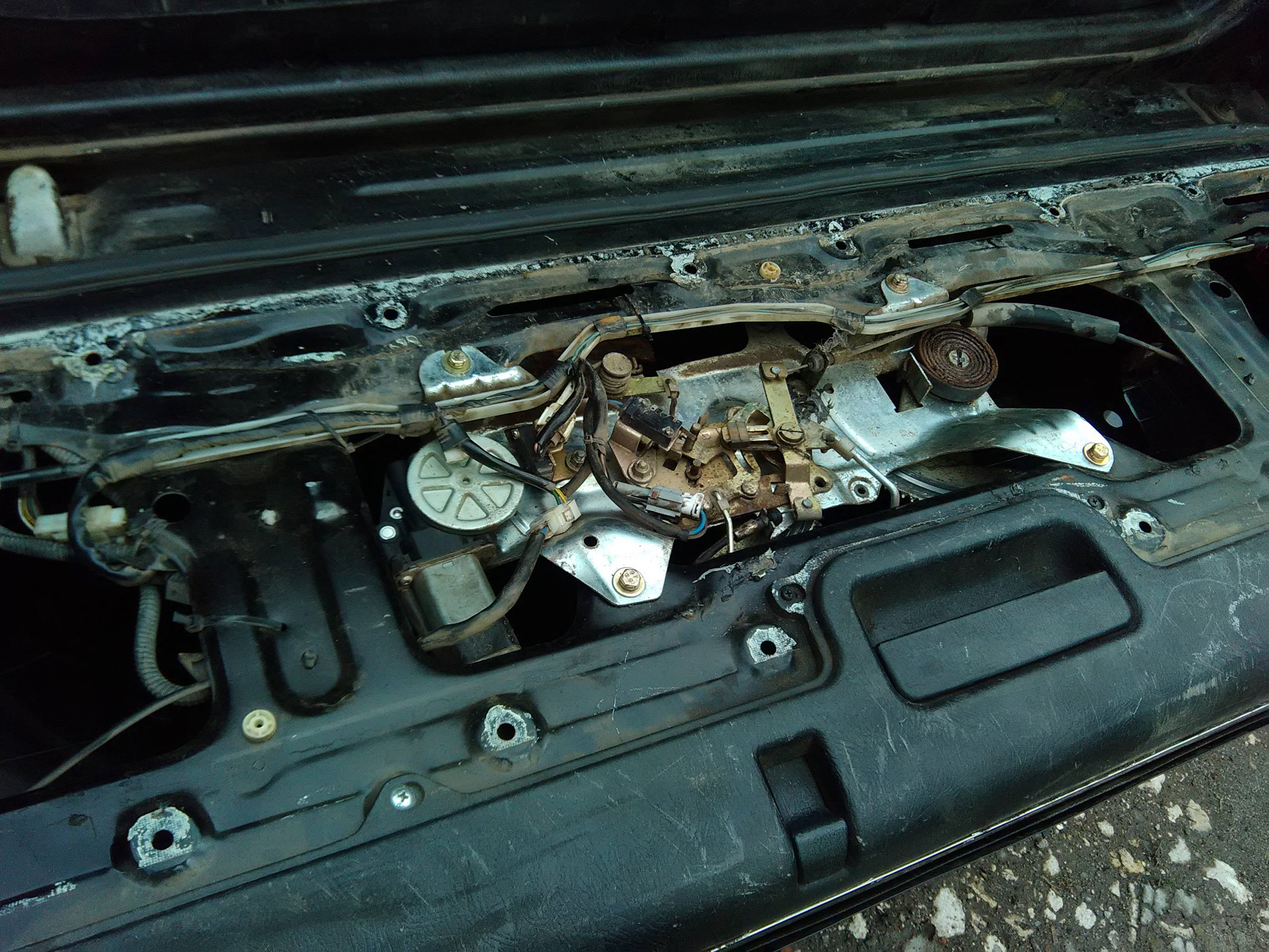

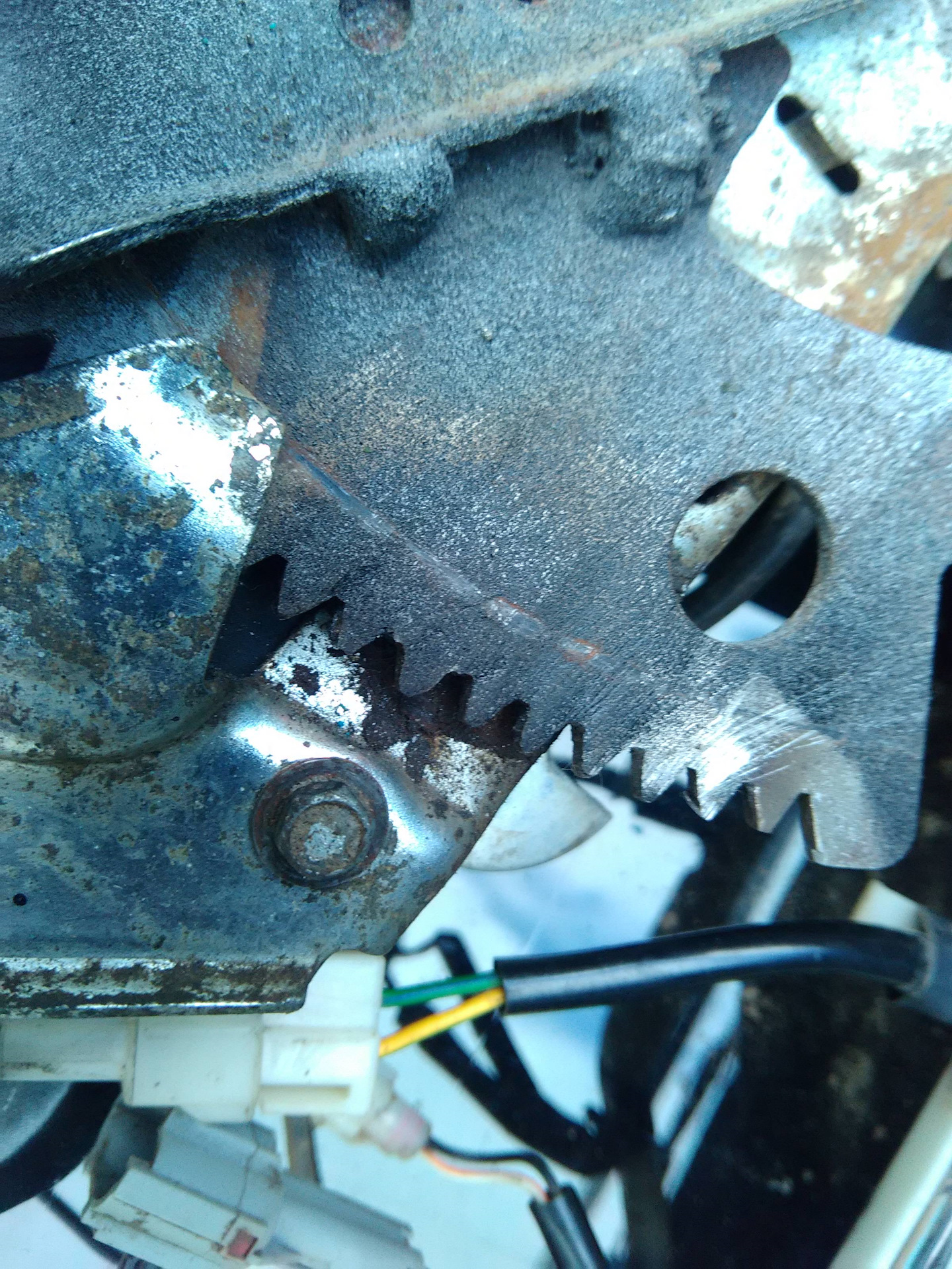

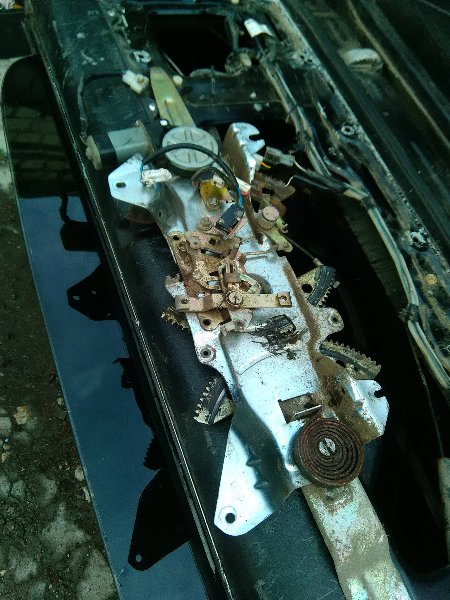

Вся операция заняла минут 15, однако я призадумался о полноценной ревизии двери задка, тем более что вот уже пару месяцев как стеклоподъемник останавливался за 2-3 сантиметра до верхней позиции. Сказано — сделано, принялся за ремонт подъемника.

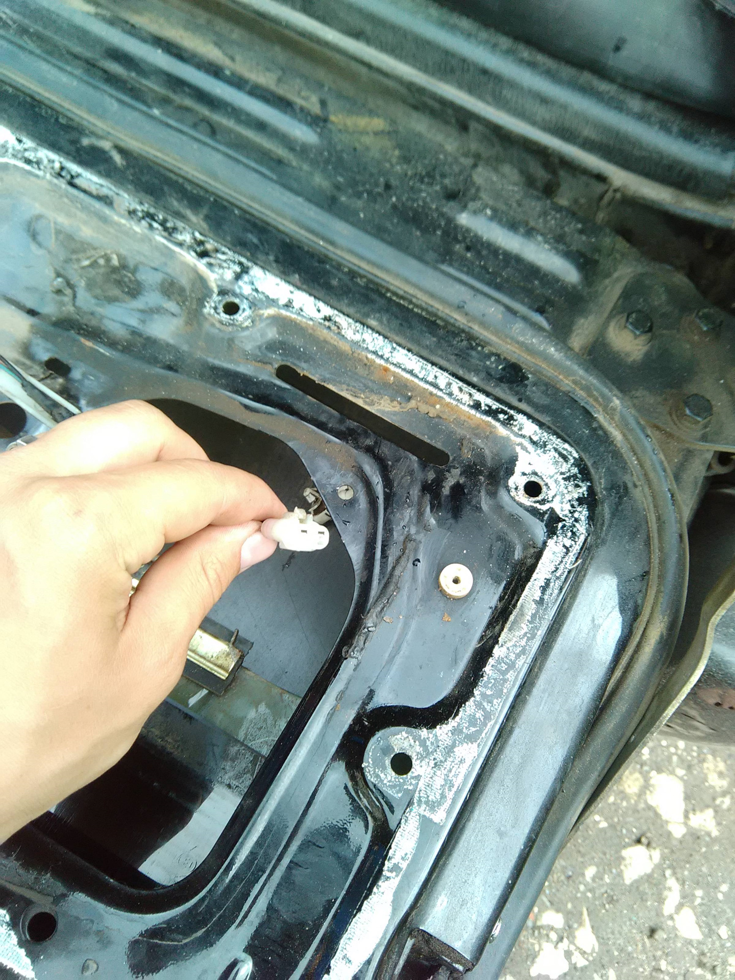

Первым делом необходимо отцепить две клеммы датчиков закрытия двери дабы можно было двигать стекло с открытым бортом.
Далее можно отцеплять остальные клеммы, кроме клеммы питания мотора подъемника.

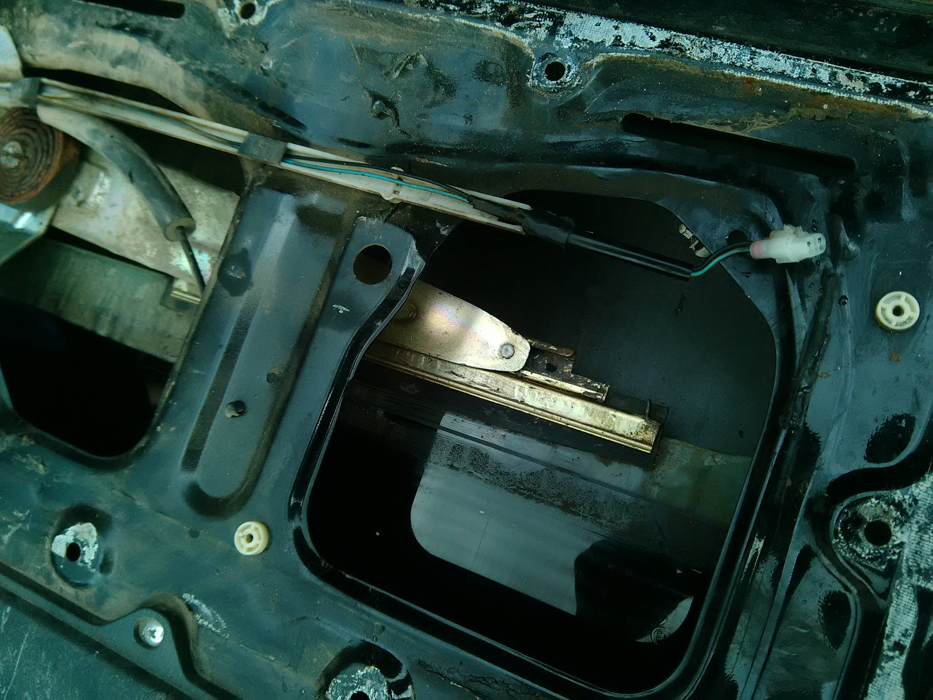

Стекло удобнее всего выдвинуть где то наполовину, дабы были видны полозья на стекле
После чего можно откручивать 4 болта крепления стеклоподъемника и, отцепив тросы замков, можно вытащить механизм стеклоподъемника.

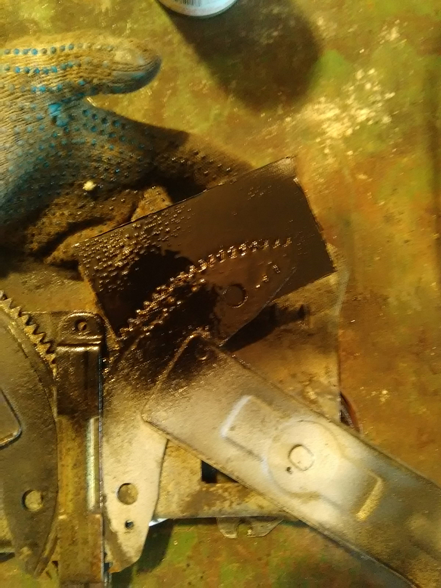

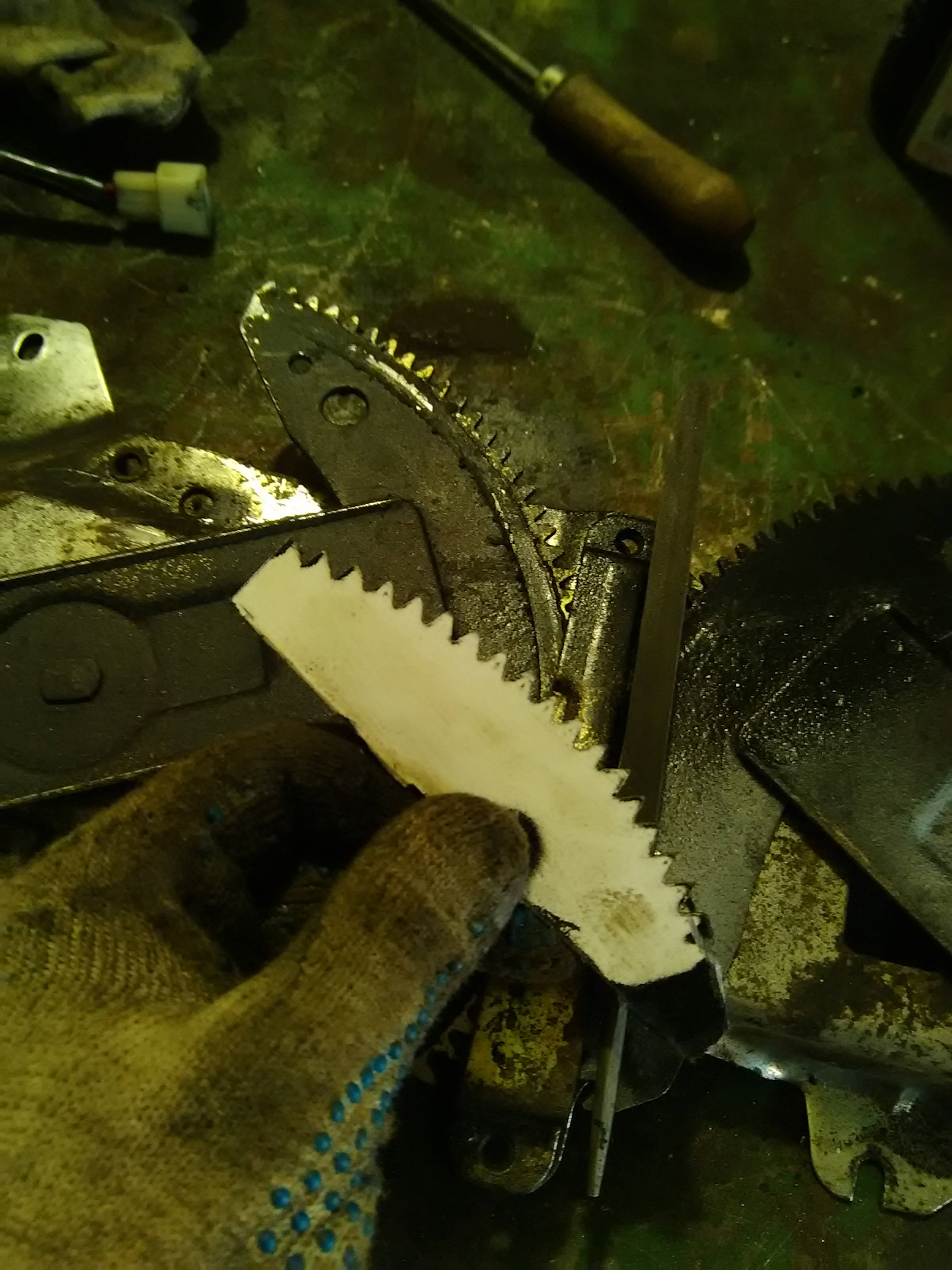

Ну а потом началось самое интересное. По нормальным зубьям снял трафарет.
И вырезал его из металла.

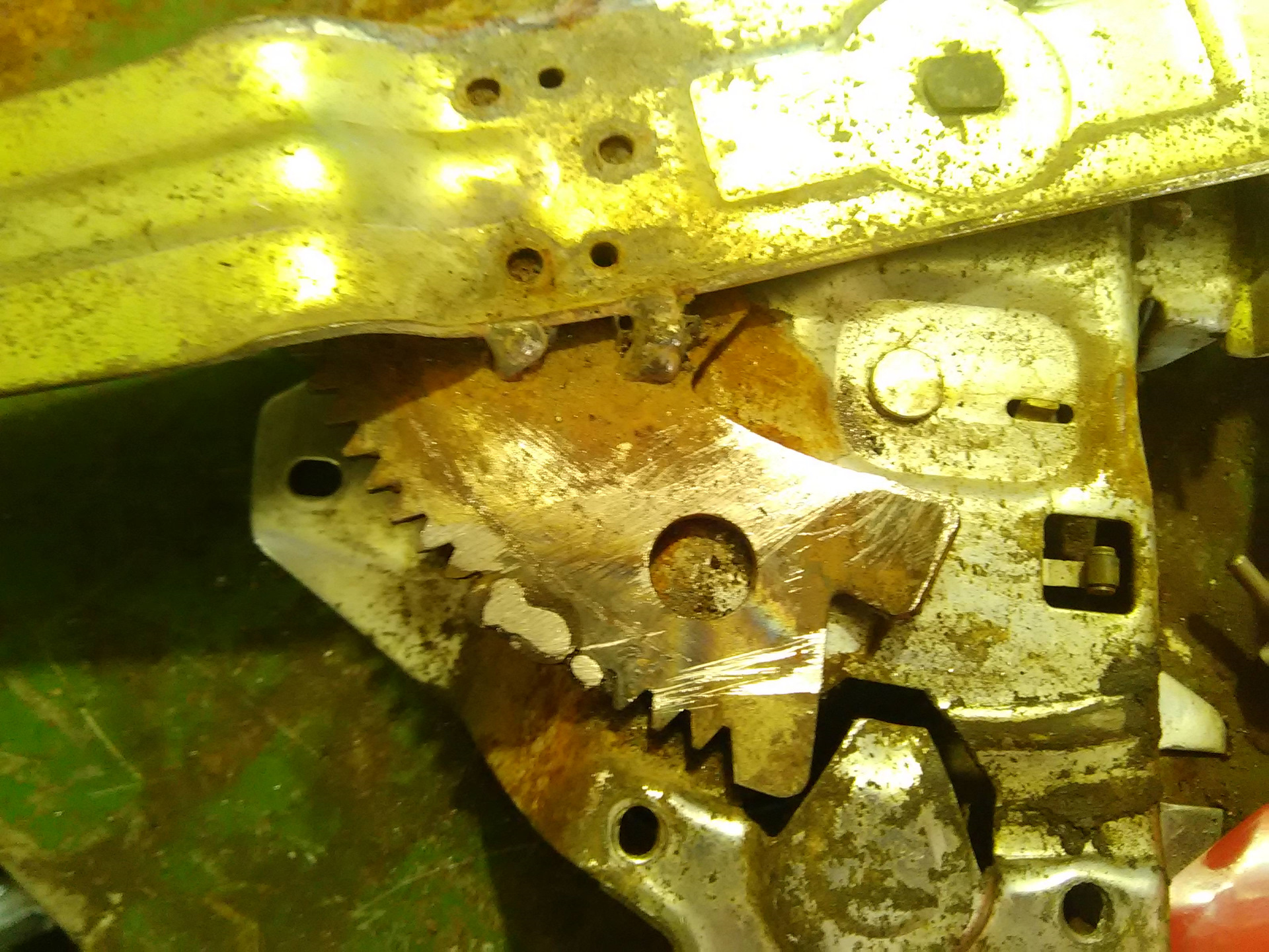

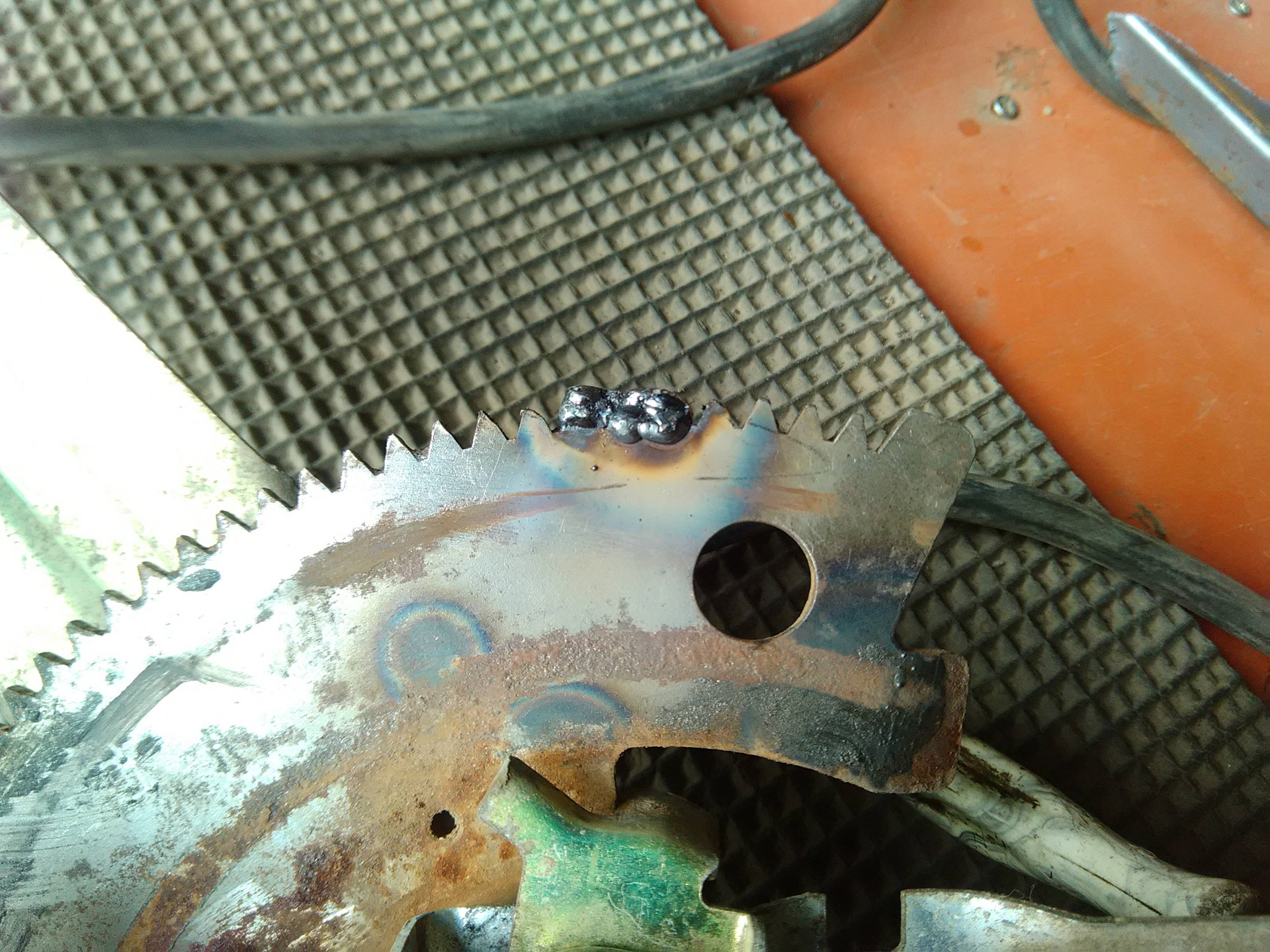

Потом наплавили с другом металл, зашлифовали лишнее и нарезали по трафарету новые зубья.
Жаль вот только, что все в итоге пошло прахом. Либо выработались зубья и на моторе, либо не совсем точно все сделали, но подъемник как положено так и не заработал: продолжал периодически проскакивать под нагрузкой. Помыкавшись еще пару дней было решено поставить новый стеклоподъемник.

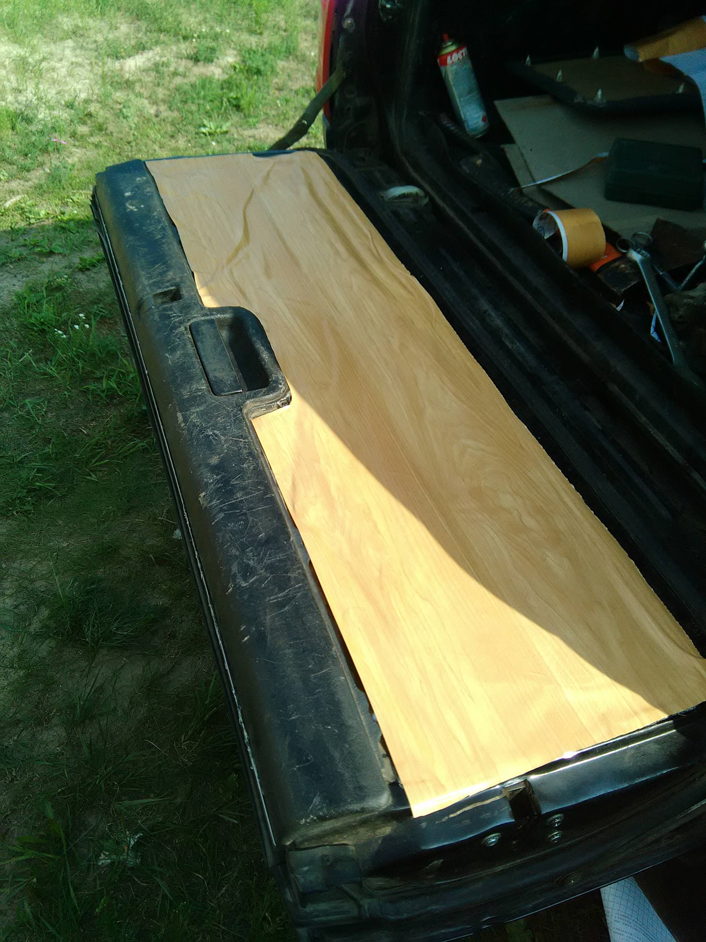

С установкой проблем естественно не возникло, все успешно заработало. После установки крышки наклеил новую пленку.

Такая же проблема со стеклом, наварил, сделал зубья, всё работает но хватило на год. Теперь каждый год снимаю, варю, нарезаю зубья
