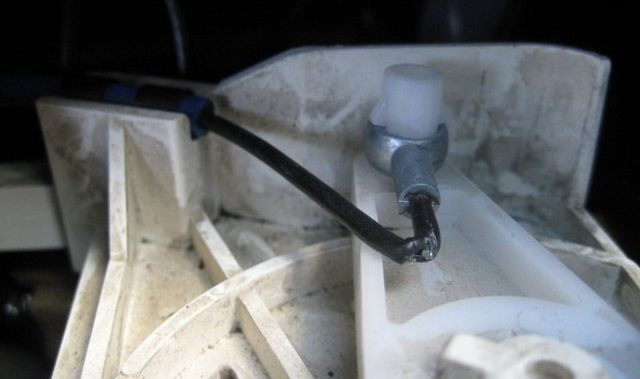

Тут позволю себе украсть фото с интернета, свой тросик я еще не лечил)

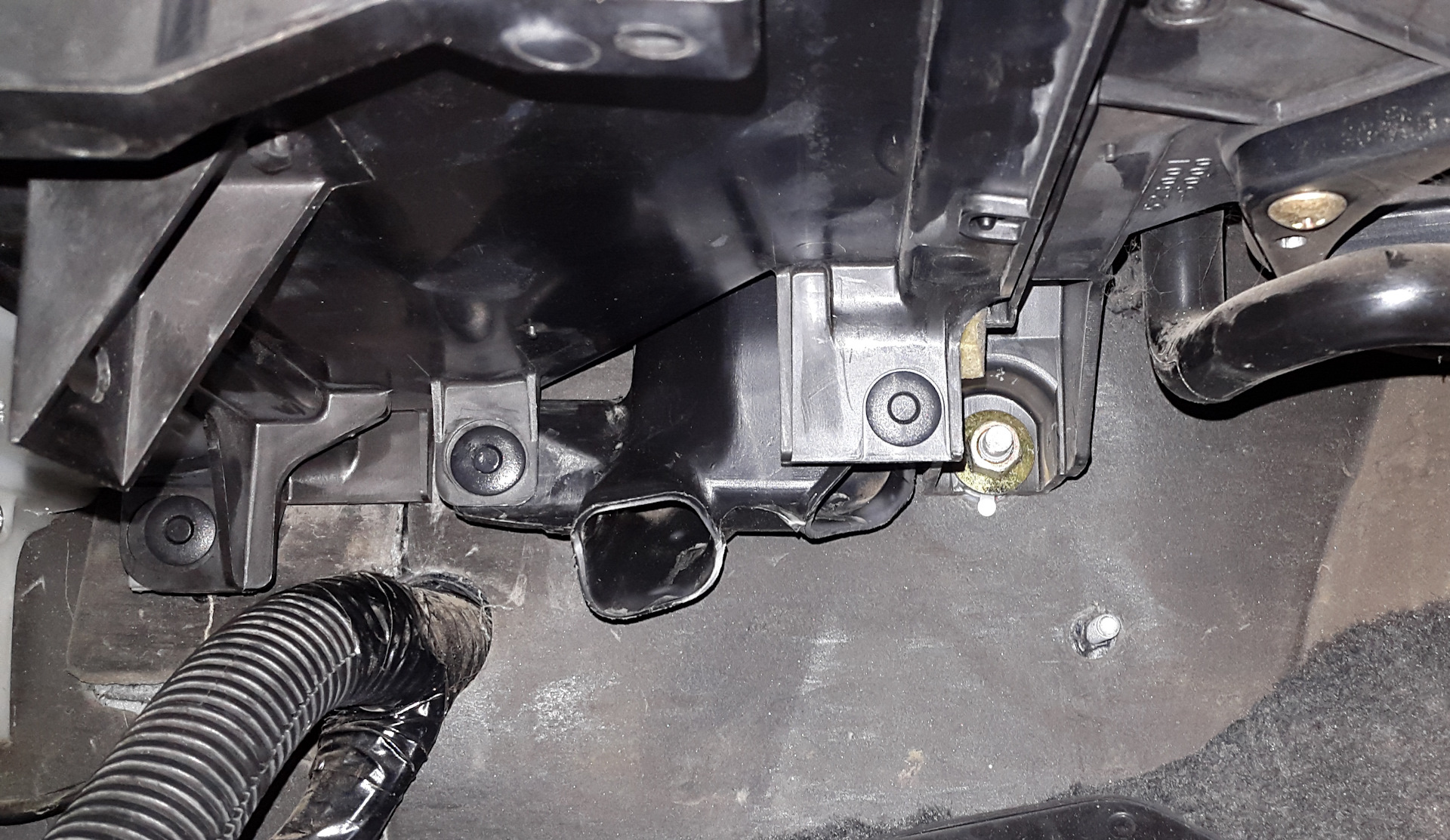

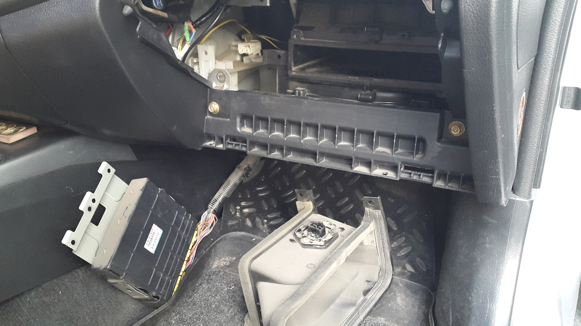

Начинаем с того, что отодвигаем пассажирское сиденье максимально назад (чтоб было удобней возиться), снимаем бардачек и нижнюю панель под бардачком, которая крепится на двух клипсах

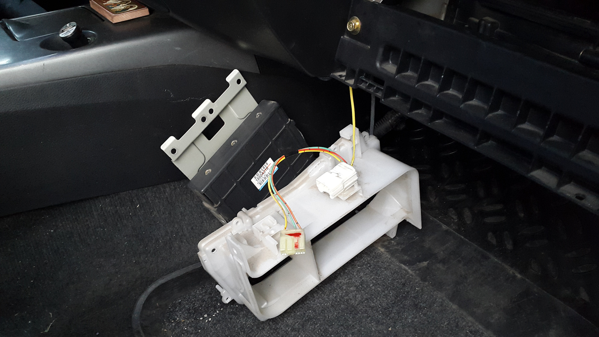

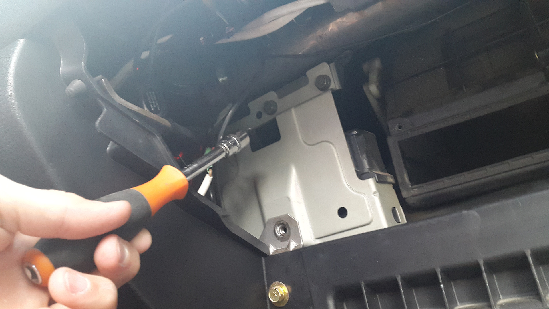

Затем откручиваем три болта на 10, которые крепят контроллер, и вынимаем его вниз. Снизу жгут контроллера еще прикреплен к промежуточному воздуховоду – отщелкиваем защелку и жгут на свободе

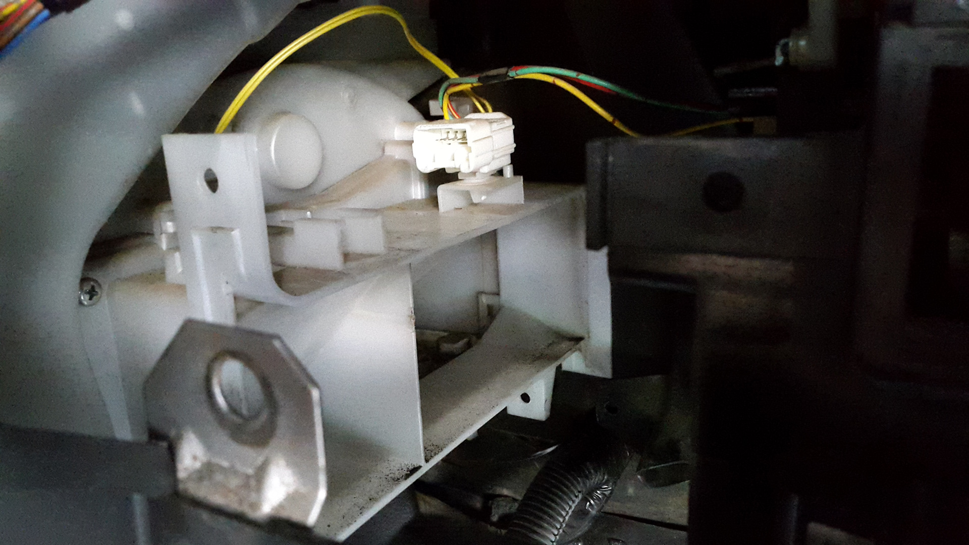

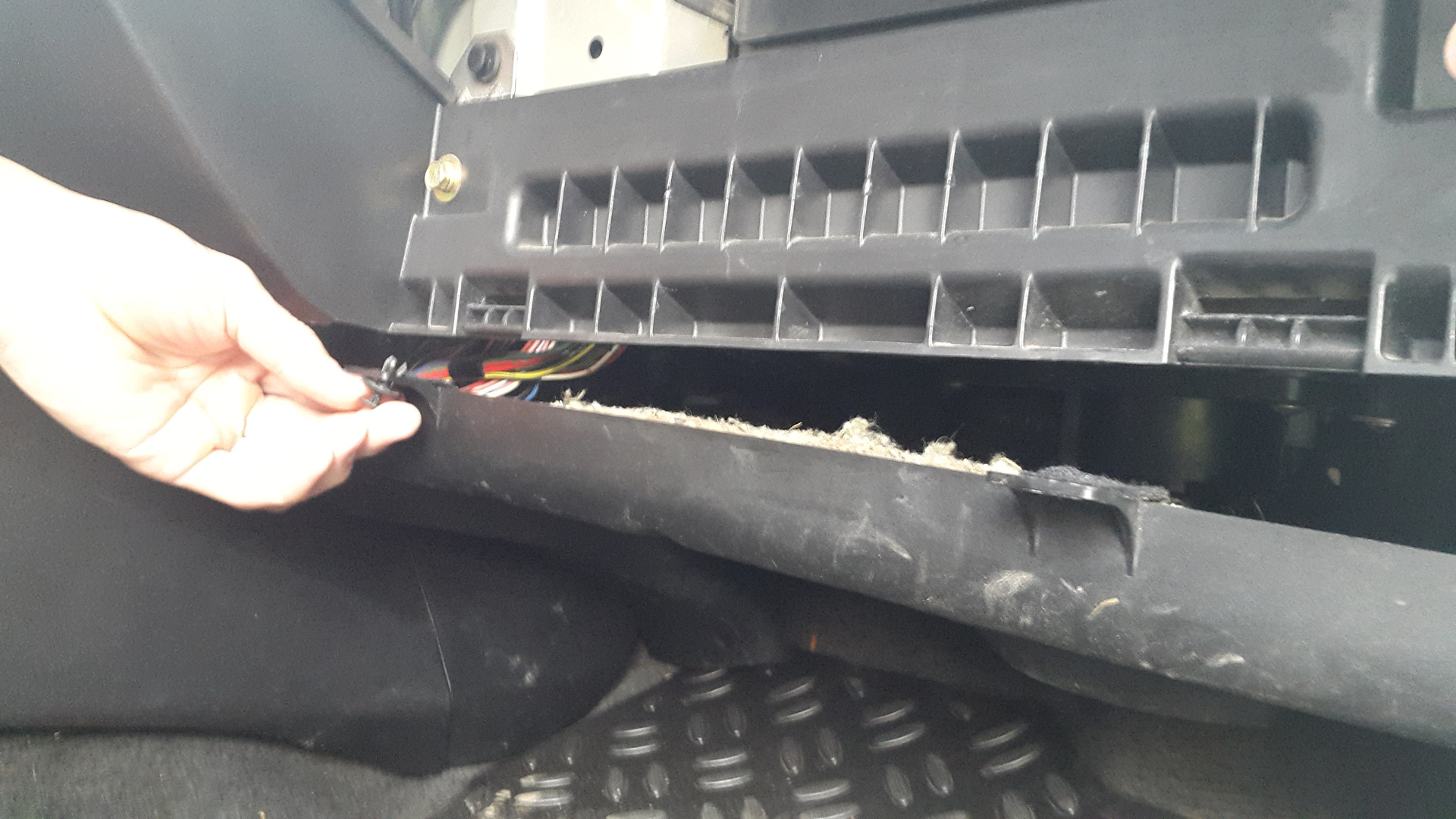

Далее сверху отщелкиваем фишку от черного воздуховода, а так же две верхние клипсы, которые его крепят (отщелкиваются небольшим продавливанием средней части клипсы внутрь)
И снизу еще три такие же клипсы
После чего тянем черный воздуховод вниз и получаем такую картину

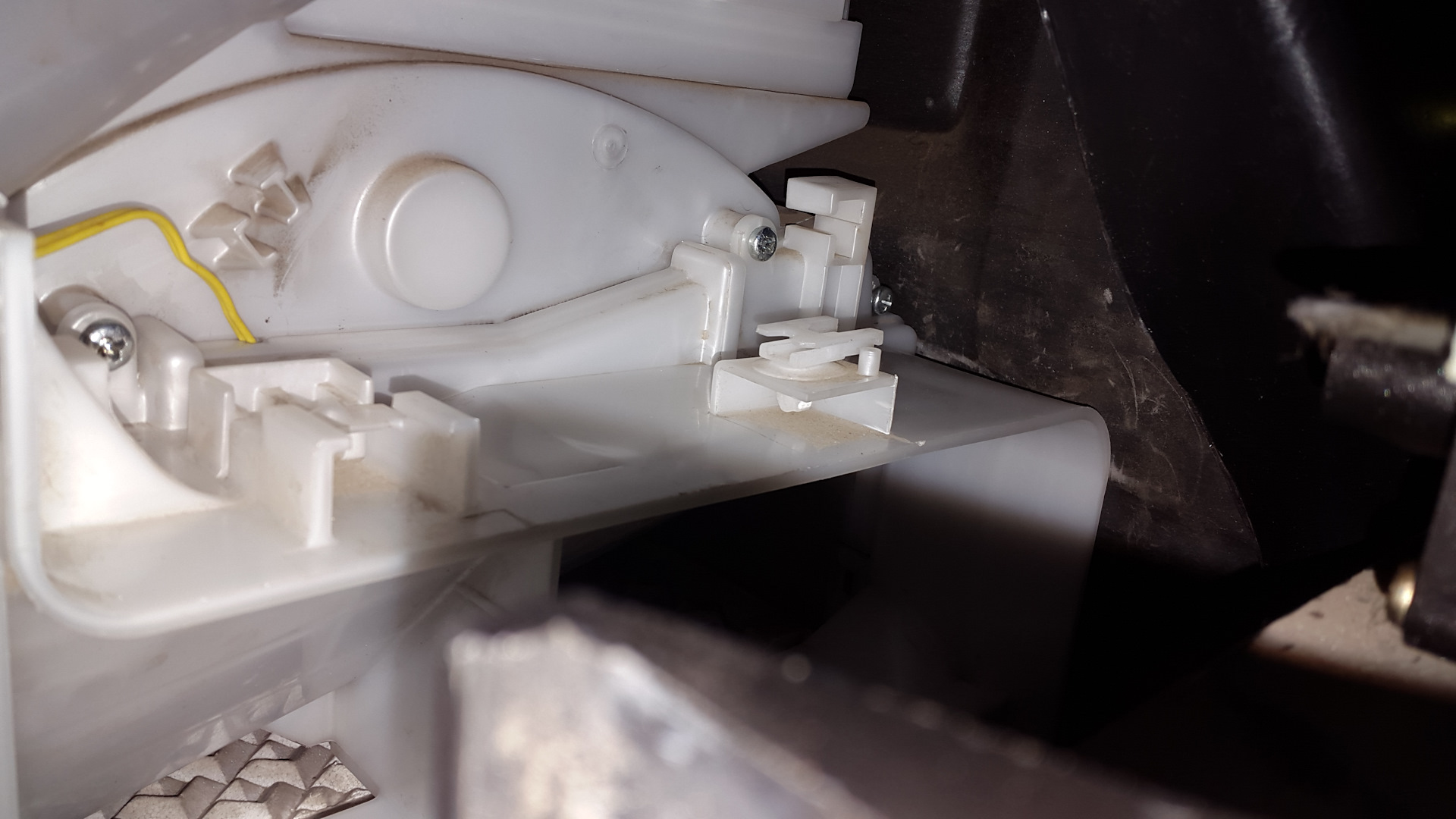

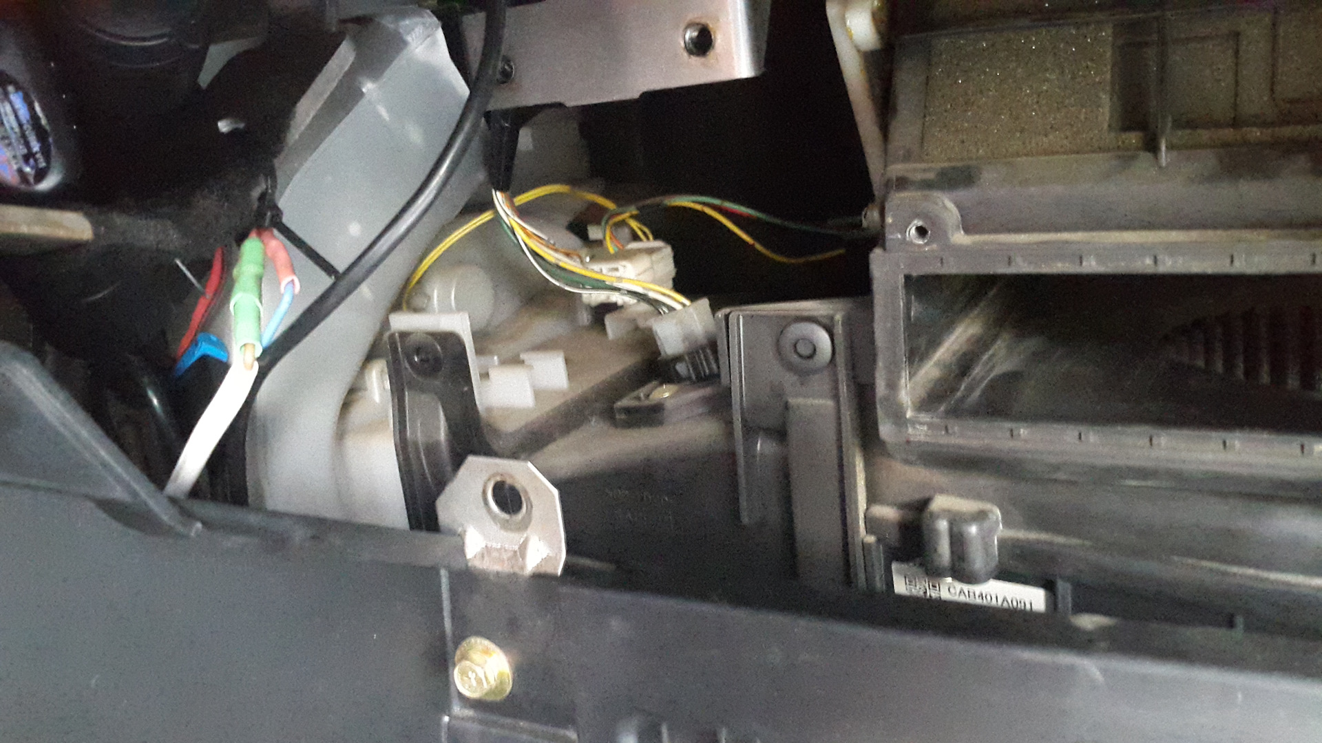

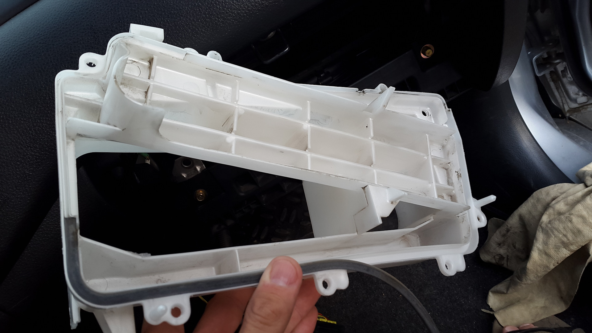

Далее нужно открутить следующий белый воздуховод от корпуса печки. Он крепится на 7 саморезов: 4 сверху, 3 снизу. Верхний дальний естественно самый неудобный, к тому же мешает фишка, закрепленная на воздуховоде. У меня ее снять на этом месте не получилось, и снял я ее только после снятия воздуховода
Прилагаю фото уже с процесса сборки – фишка не мешает обзору и видны дальние саморезы. Короткой отверткой откручиваются без проблем.
Далее тянем белый воздуховод вбок. Осторожно – у него длинные направляющие штырьки, чтобы не сломать их не спешите его наклонять вниз, сначала нужно полностью вытянуть. Получаем такую картину. Именно в этот момент удобнее всего отсоединить крепление фишки от белого воздуховода. От фишки внутрь печки будет тянуться еще один проводок, так что это жгут остается висеть, его снимем когда вынем испаритель
Не теряем уплотнительную резинку воздуховода, она у меня прилипла к печке… Отдираем и укладываем в паз белого воздуховода

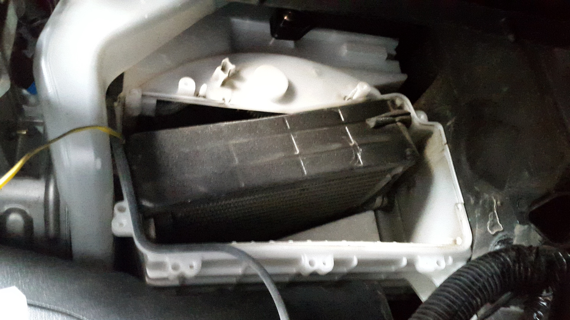

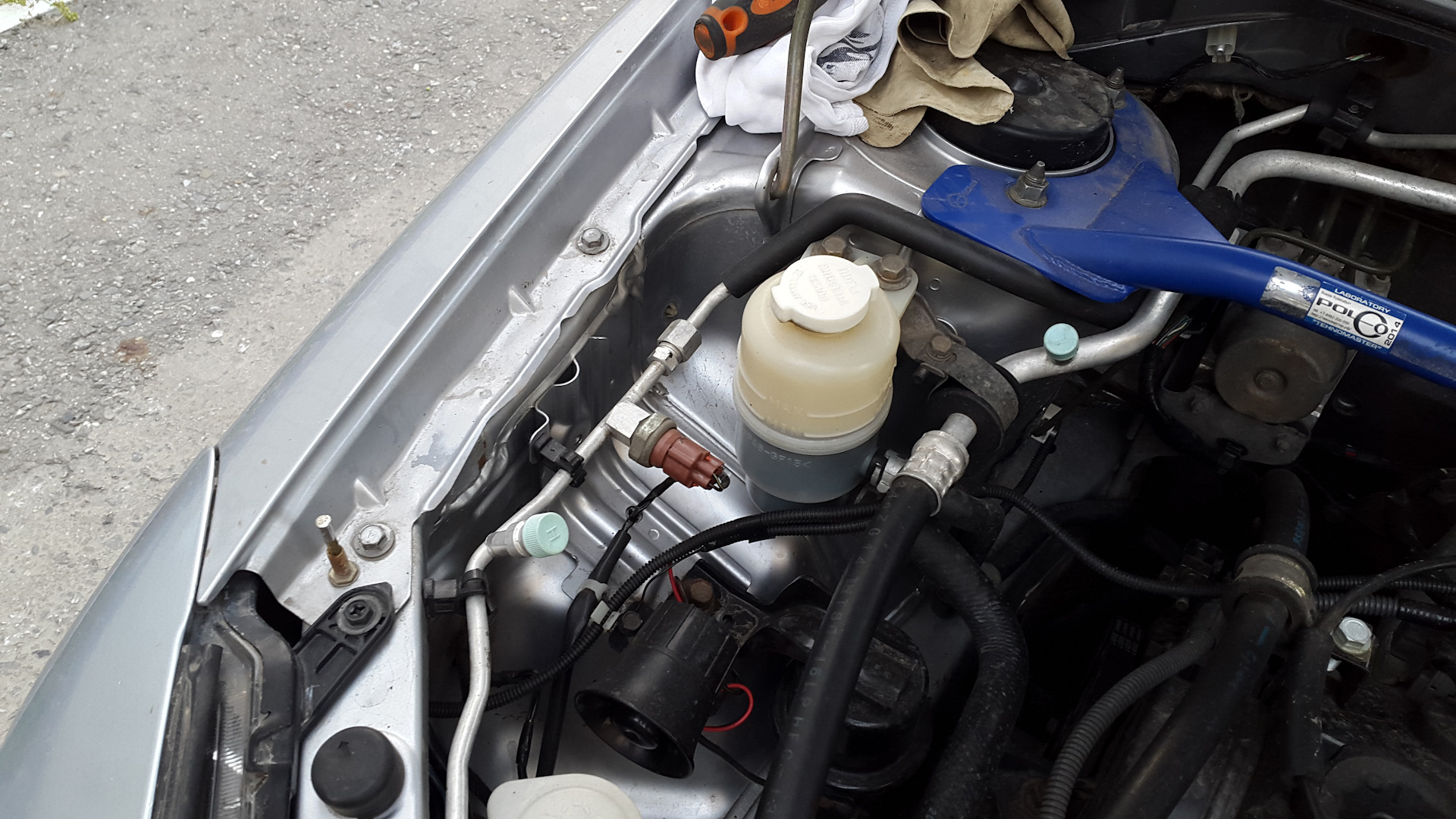

Видим испаритель, но его естественно просто так не снять. Идем ковыряться под капотом

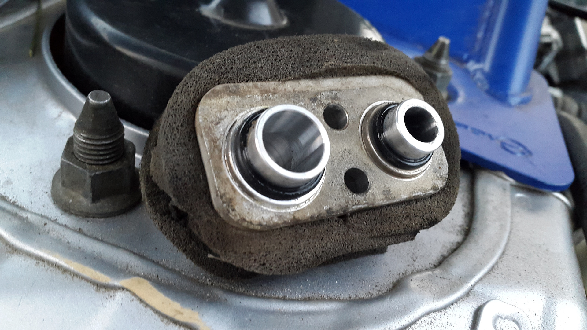

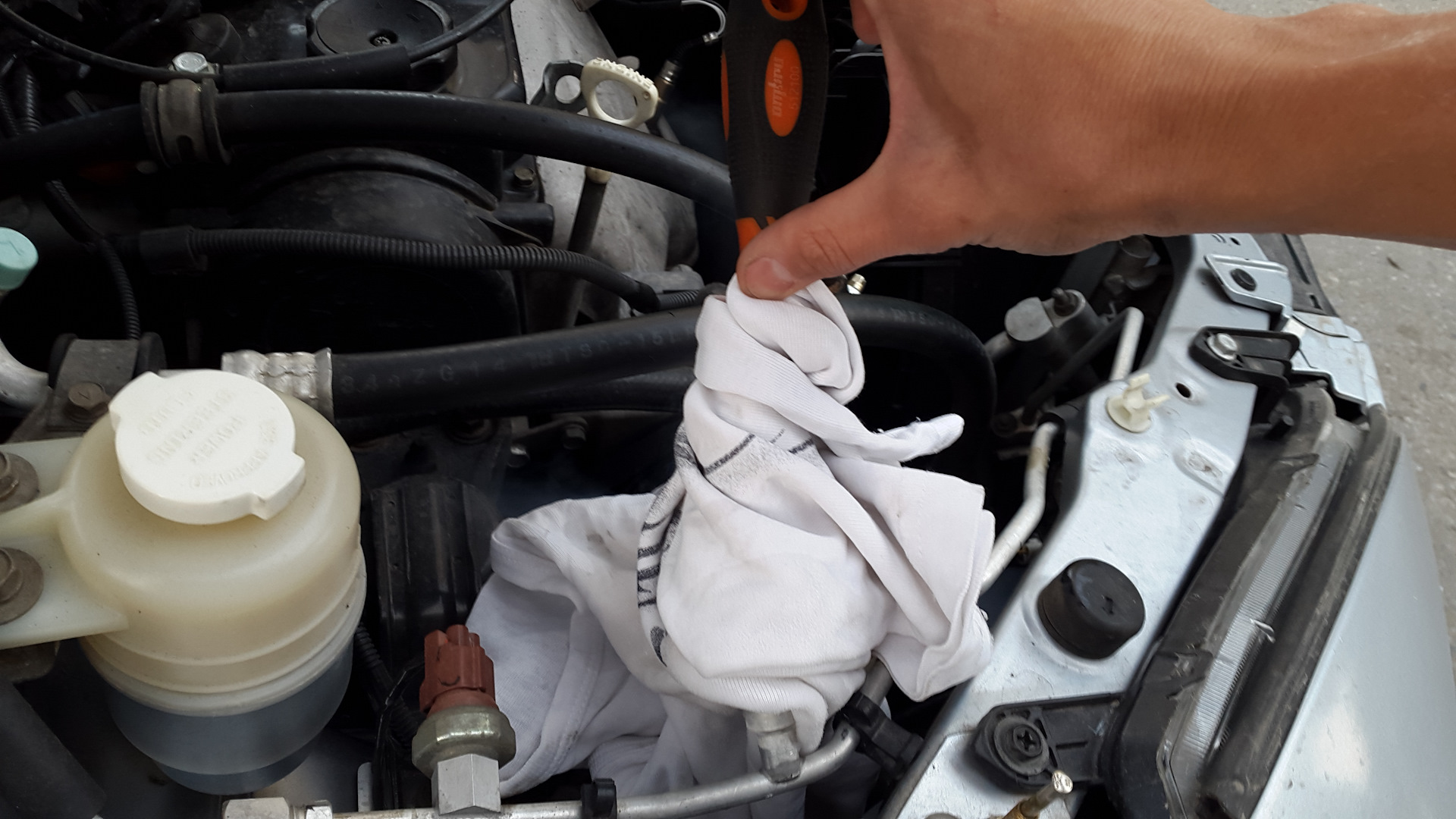

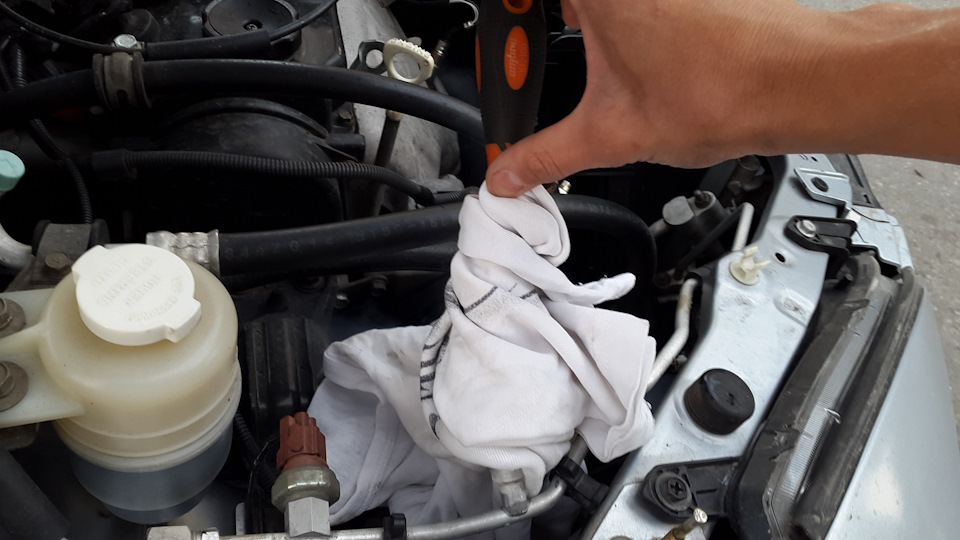

Снимаем колпачки с ниппелей трубок кондиционера и стравливаем фреон

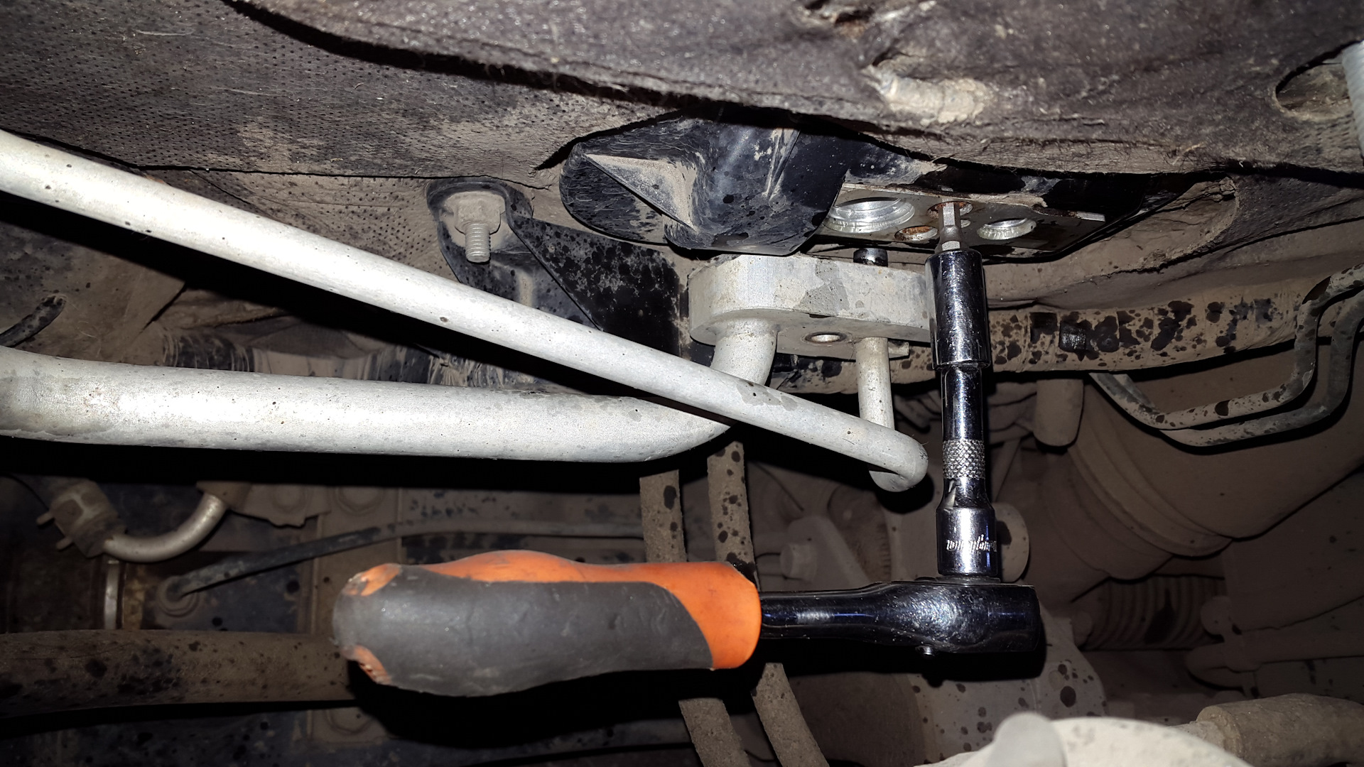

Начинаем с трубки высокого давления. Я делал так: прикладывал тряпку и обматывал ей ниппель и отвертку, и давил отверткой на ниппель. Потом так же до кучи сделал с трубкой низкого давления. Все прошло довольно легко и быстро. Тряпку сразу же выкинул.

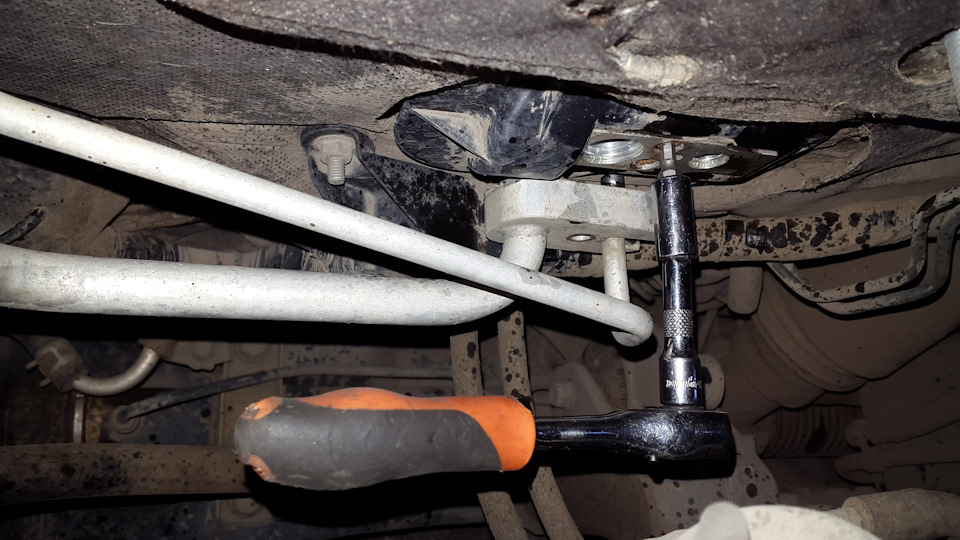

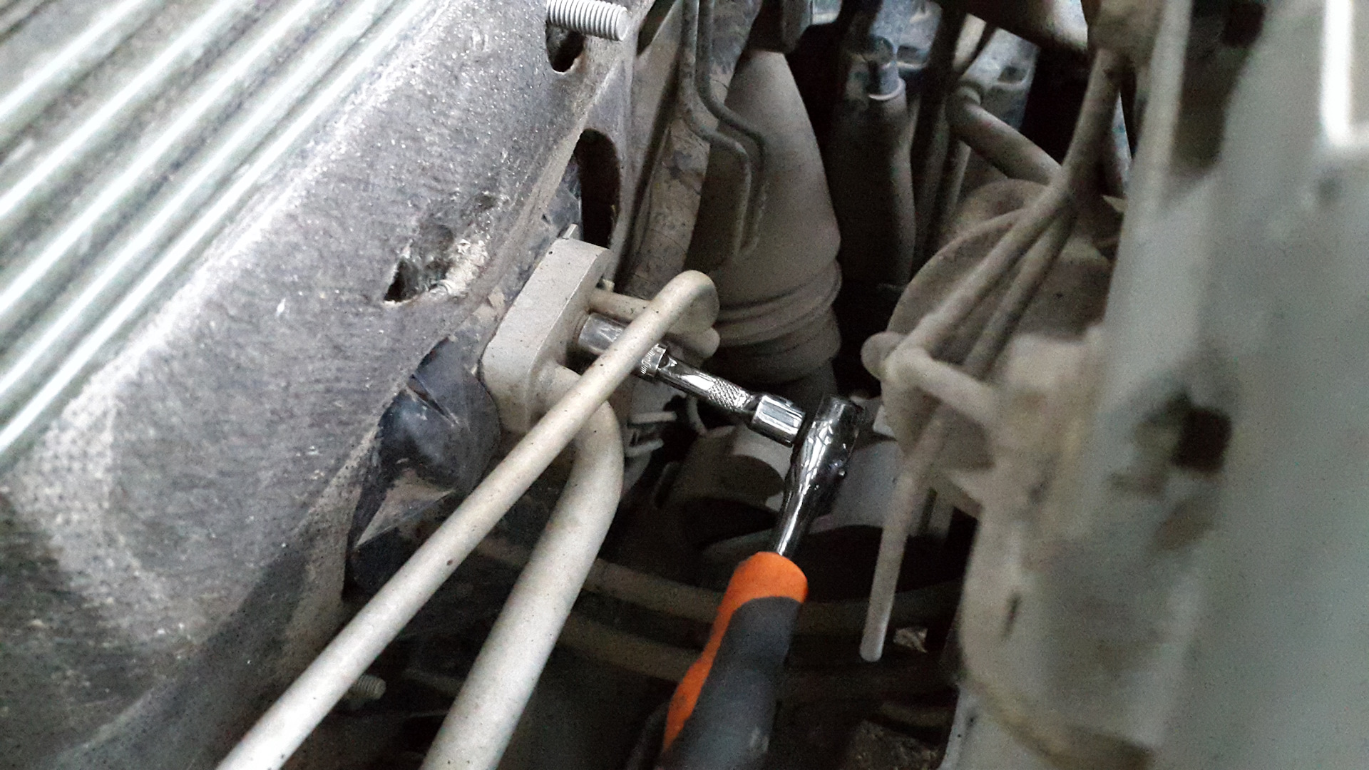

Далее откручиваем головкой на 10 место крепления трубок к радиатору испарителя. После чего аккуратненько пошатывая тянем на себя трубки. в этот момент выйдут остатки давления от фреона

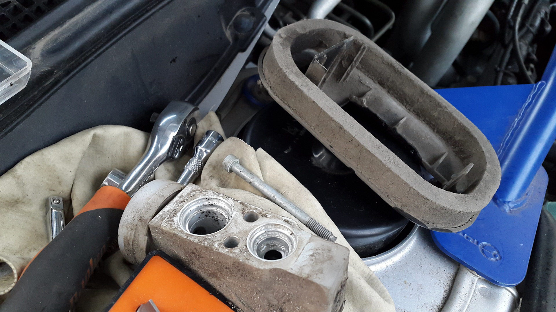

Далее чтобы открутить клапан испарителя, нам нужен шестигранник. Откручиваем два длинных болта
И вынимаем клапан испарителя вместе с его кожухом. Кожух крепится только на клапане, так что он снимется сам собой

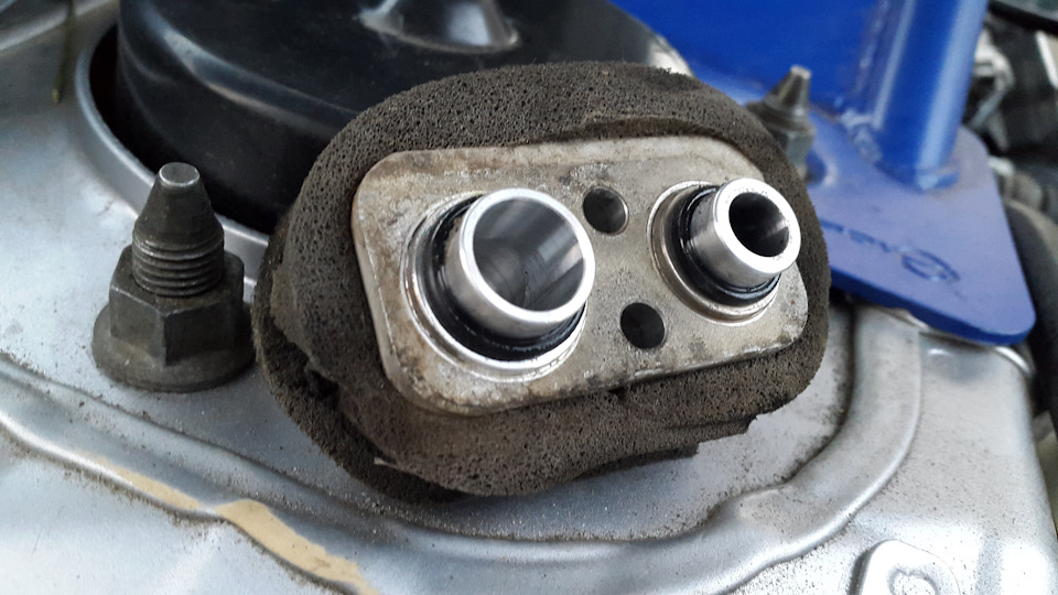

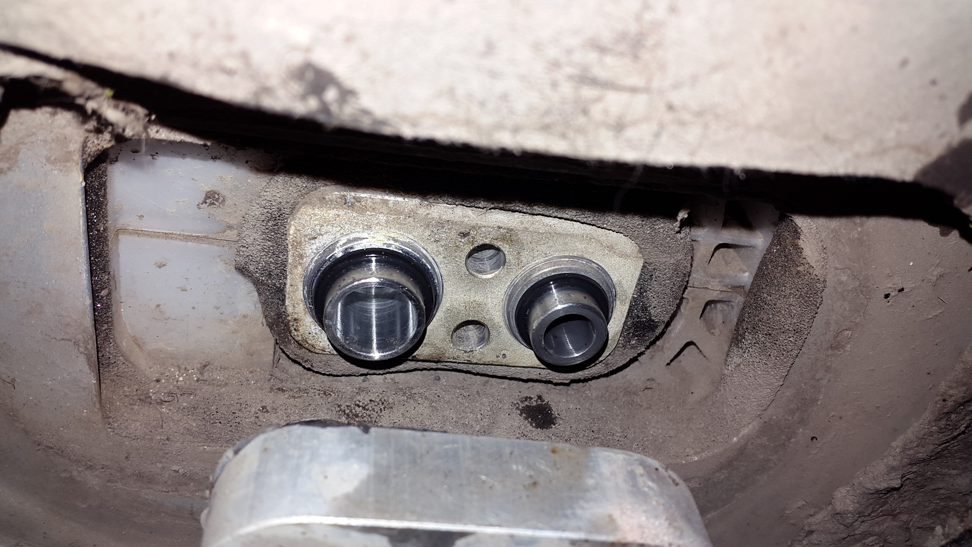

Далее довольно трудная операция – нужно вынуть переходник между испарителем и клапаном, т.к. он тоже мешает снятию испарителя
Хватаемся за что можем и покачивая вытаскиваем и его тоже.

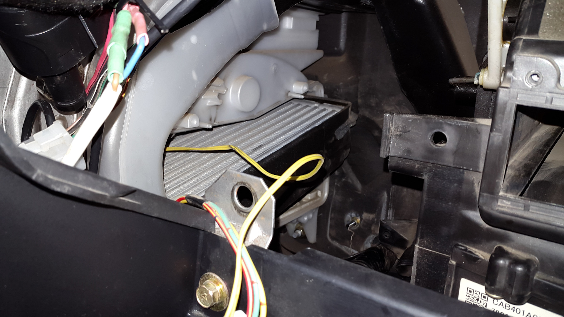

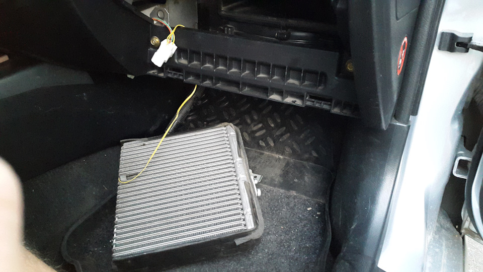

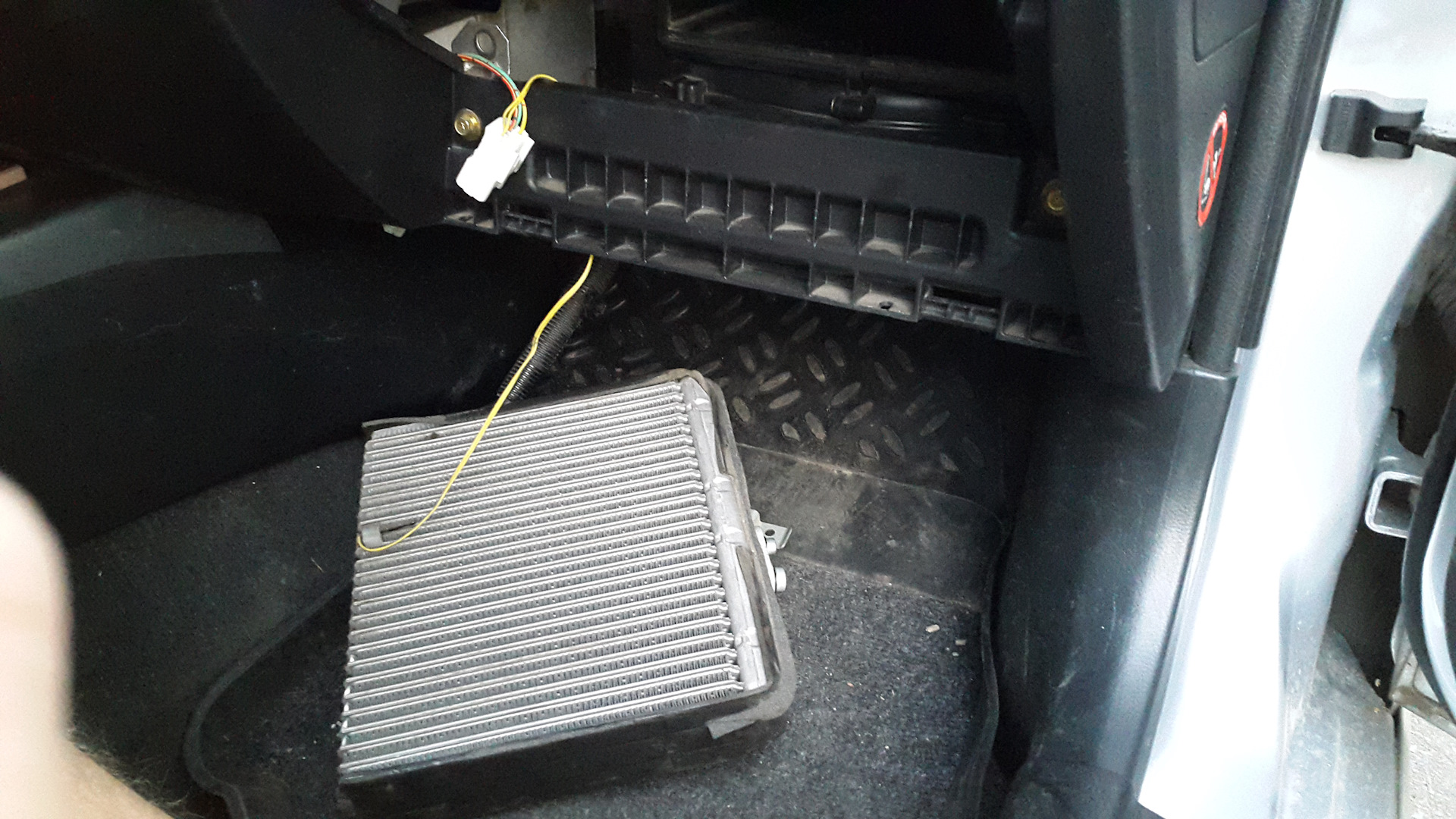

Вот теперь можно вынимать испаритель вбок. Ах да, чуть не забыл, лучше еще снять воздуховод, который дует в ноги пассажиру – черный такой, он просто вставляется в печку чуть выше, тянем вбок и вынимаем. Без него будет больше места

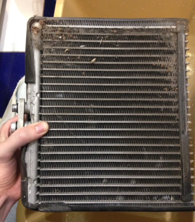

И наконец-то долгожданный испаритель у нас. Снимаем с него датчик (просто вставлен в отверстия испарителя)

и кстати фото с тросиком синего цвета это направление, а на тепло-холод белый )))) Ну суть ясна )))))
Блин, неудачно загуглил фото)))
