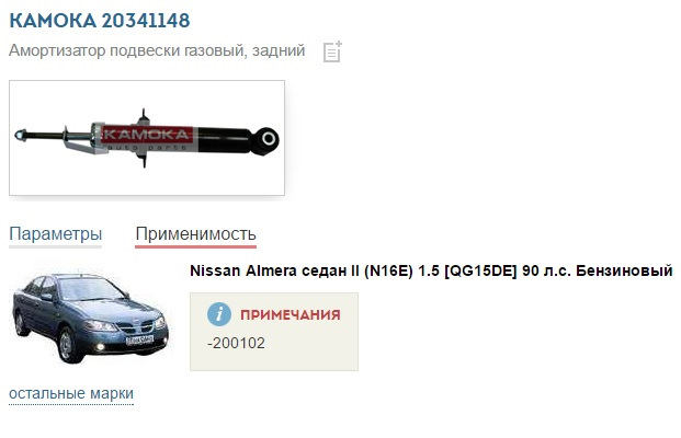

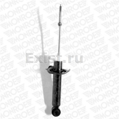

1. Задние амортизаторы подвески — 20341148 KAMOKA (2).

Ху из Камока?
