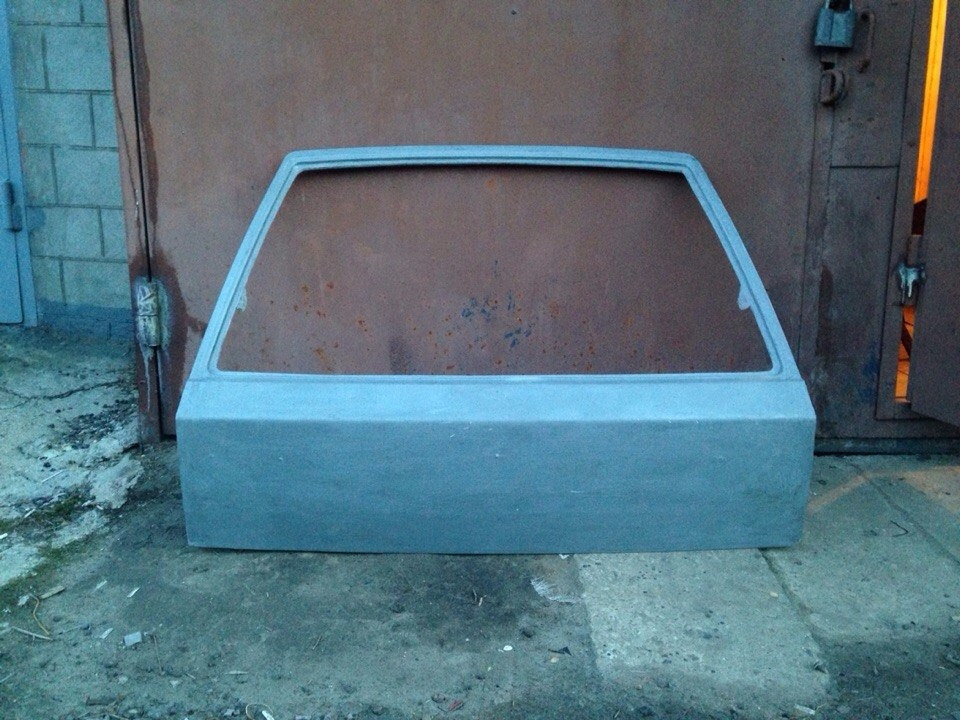

Если кто помнит, ещё прошлым летом вроде прикупил я себе багажник из стекловолокна вот у этих ребят proexpert.

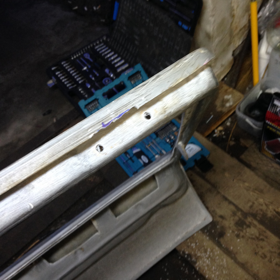

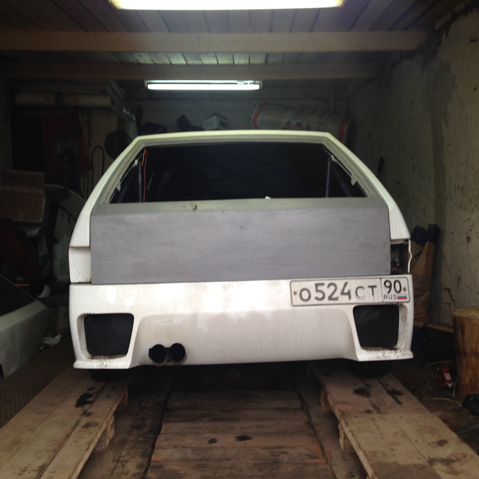

В предверии покраски в пластидип, я таки решил его поставить) сначала снял старый и просто накинул новый, чтобы посмотреть что да как

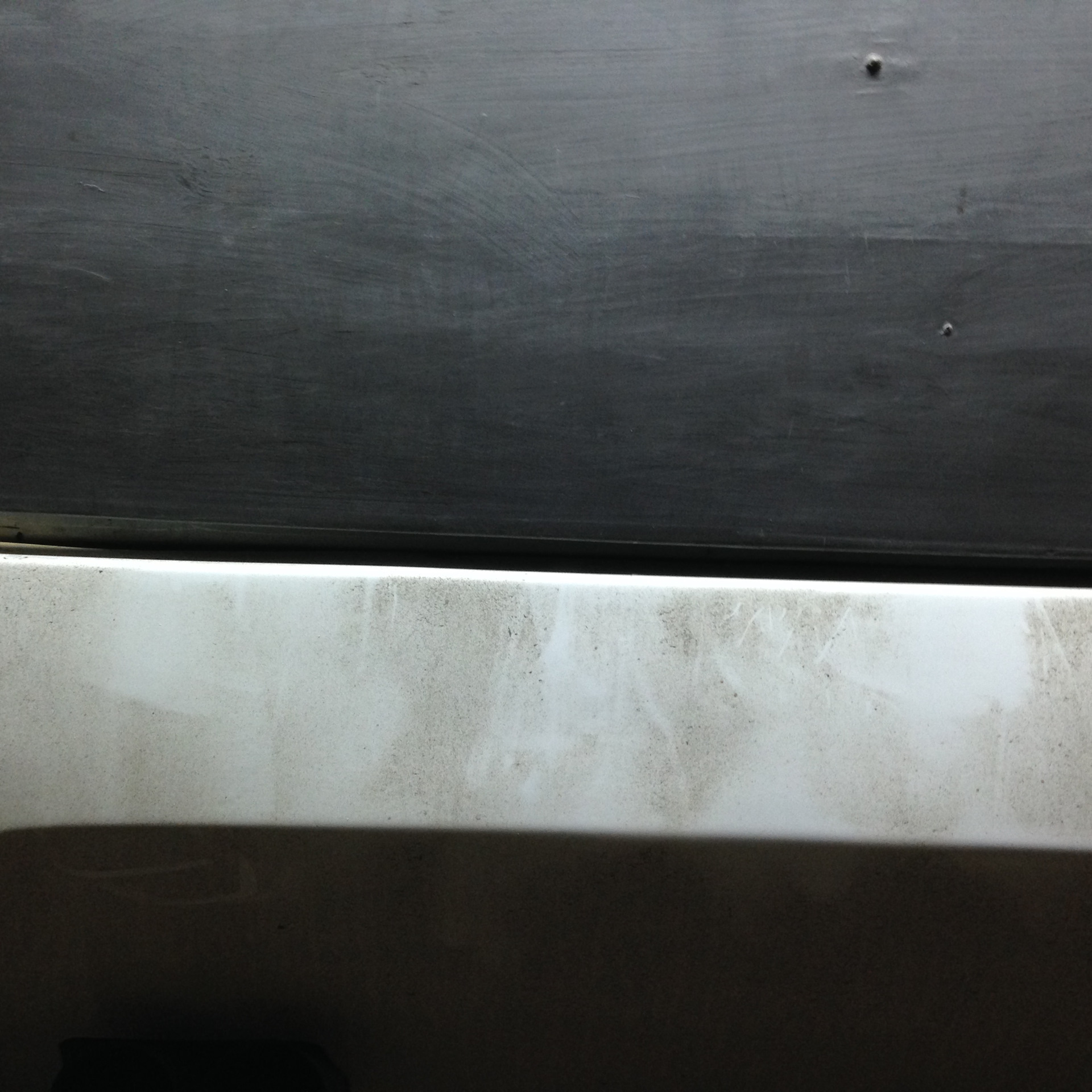

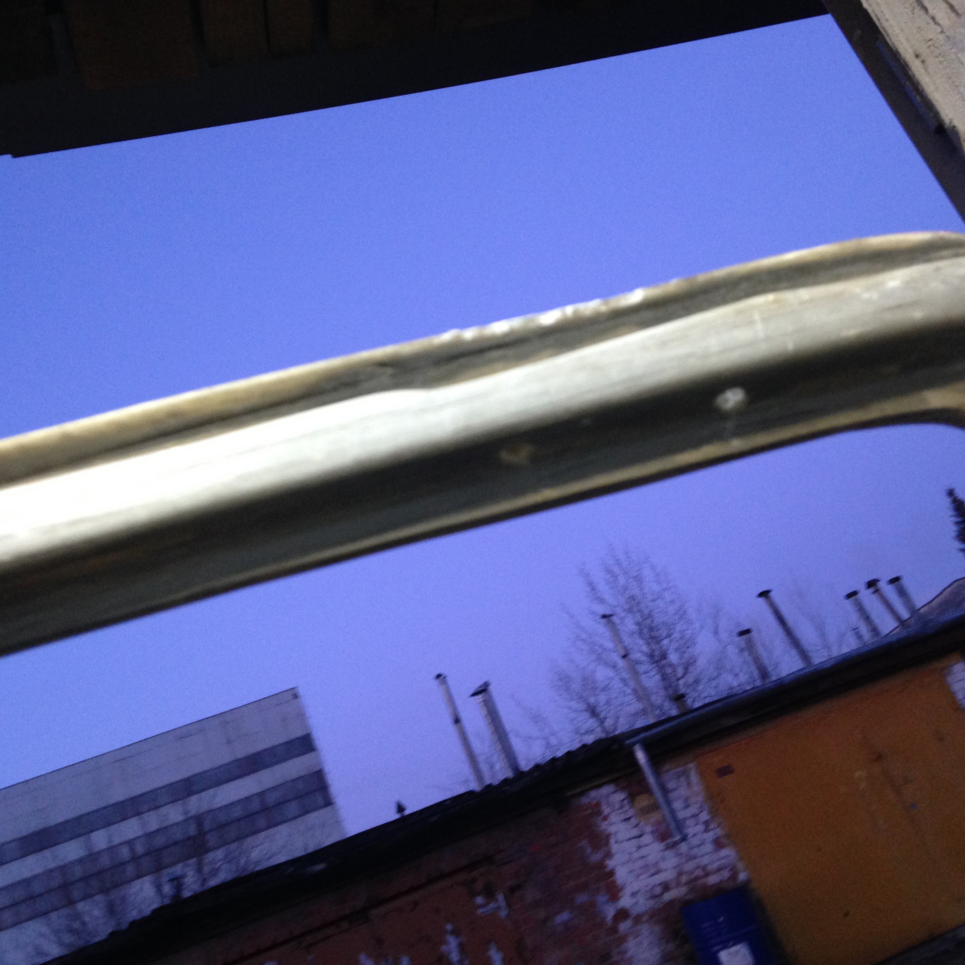

Так особо не понятно, потом долго плясал вокруг машины думая как же его поставить, ибо креплений на крышке багажника не было… Приходило конечно куча гениальных идей, но всё таки остановился на самой простой, отмеряем места крепления по старому багажнику, перемеряем всё по сто раз и в итоге сверлим дырки насквозь в новой дверке

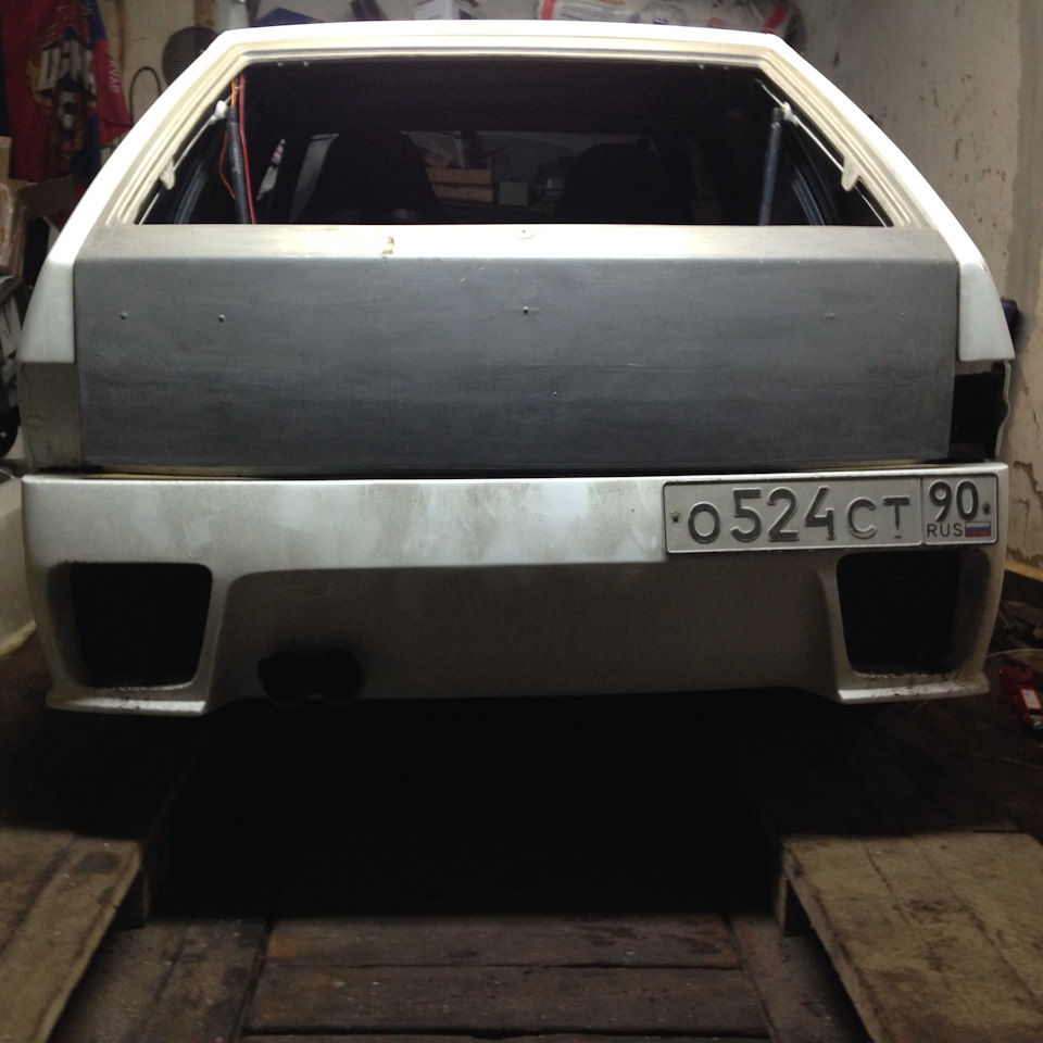

Берём болтики чутка подлиннее вставляем, и прикручиваем снутри гайкой (фото к сожалению нету тел сел и я их не сделал), получилось вполне не дурно, когда открываешь багажник даже внимания на них особо не обращаешь

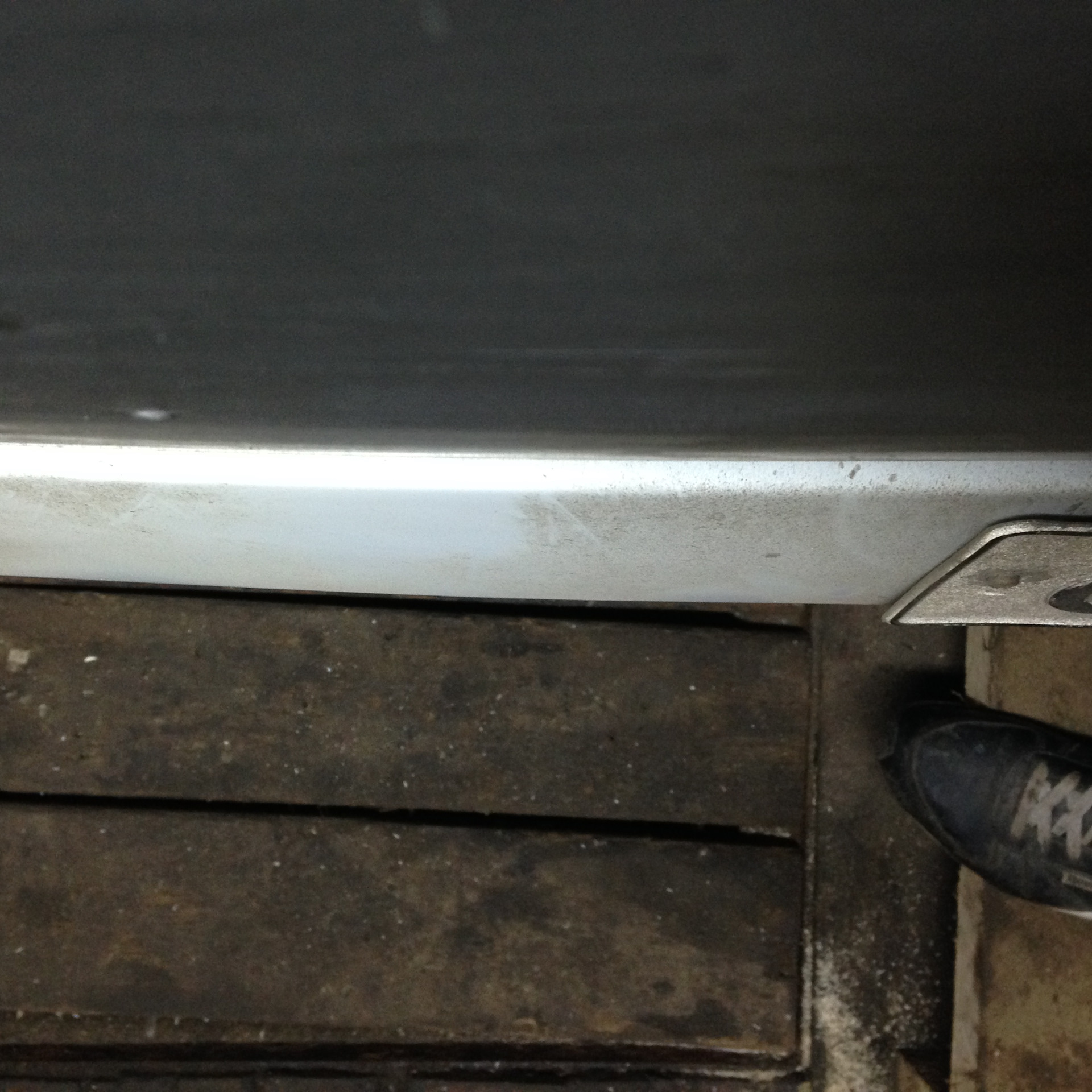

Село всё вполне нормально (без подгонов конечно не обошлось, этож таз) но я в общем доволен) спасибо ребятам за качественную детальку. Далее отрезаем лишнее и едем красится (но это уже другая история)
Ещё конечно пришлось повозиться со вставлением стелка т.к. матрица немного толще и пришлось подпиливать некоторые места, чтобы резинка встала нормально.
Ну пока всё, след. запись будет уже о новом стайле Вазентадора, всем респеки и удачи на дорогах!
