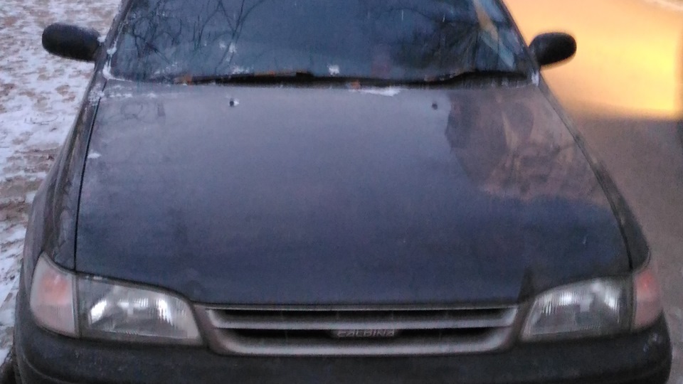

Ребята проблема такая : С зимы не включал кондей тут решил включить а он не включается, кнопи не загораються (ET196 5E-FE до рестаил) Двигатель обороты не повышает. Система Гермитична Газ есть ! Куда копать не знаю!

ВСЕ СПАСИБО В ЧАСНОСТИ 2101gentos1984 Дело было действительно с плюсом Куда-то пропал Я взял его с магнитолы ! Все работает Все супер
газ есть я же писал что заправил почти 800г
"Газ есть ! " — потому что я знаю, что он там есть, или проверял?!
У меня тоже не включается, но потому что нет фреона в системе…
Преды смотрел реле местами менял нечего не помагает
кнопку посмотри, предохранители.
Взять букварь, по нему найти преды на систему климата и проверить их.
скорее всего не приходит + на кнопку, у меня такая же история была
как проверить куда копать
точно не знаю, отдавал разбираться автоэлектрику.так он не заморачивался взял плюс от мотора печки и подцепил на кнопку
