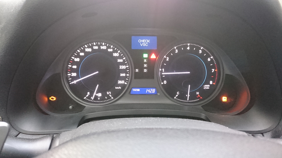

Короче еду-тошню по городу, никого не трогаю и тут на приборке загорается целая гирлянда, Лекс начинает как-то подтупливать
Долго не думая, еду смотреть ошибку…10 минут времени и минус 500 р. и вот она многим известная P2009 Ошибка привода вихревых заслонок на впускном коллекторе
И тут отлегло…фуф ничего страшного)на драйве эта тема давно есть.(спасибо товарищу Fobius и его статье да и прокладки впускного коллектора (17176-31050) 3 шт. и (17177-31021) 2 шт. ( давно уже валялись в бардачке, едем в гараж и тут начинается жара, всё делаем как на картинках из вышепредставленного поста, а именно снимаем пластиковый впуск и ужасаемся.куче говна мусору, накопившемуся за долгие годы

Привет, столкнулся с такой же ошибкой, только у меня пишет другую трактовку p2009 привод системы изменения геометрии впускного коллектора, на дисплее vsc не горит, а чек и стаба горит. Так и не понял какой болт там крутить) саморез?
