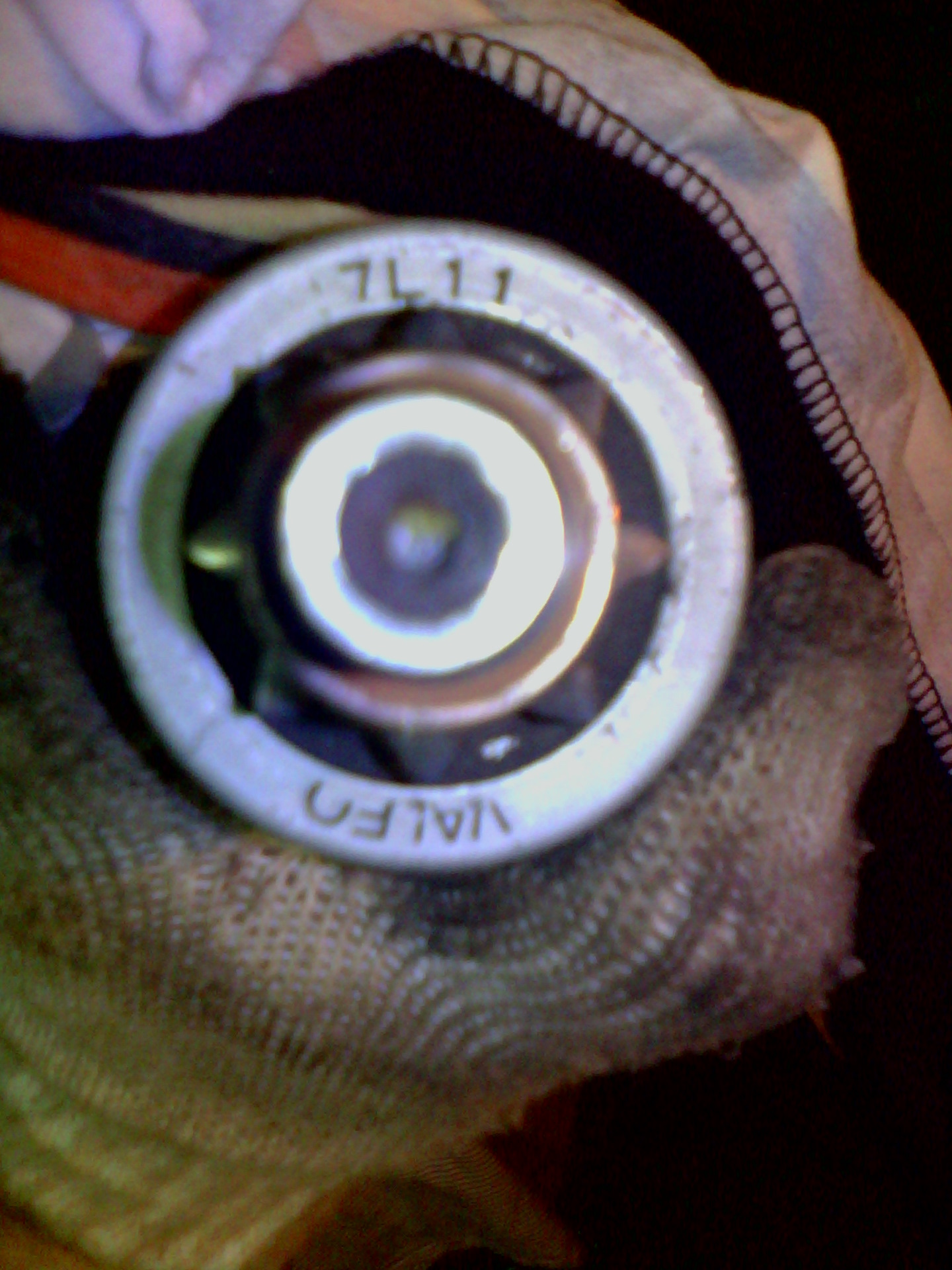

Скоро холода, а в холода у меня машина заводится со 2 или 3 раза. Значит готовим сани летом, пока ремонтировал коробку провел ревизию стартеру, щетки как новые, втулки идеал. Под замену только бендикс поставил оригинал Hyundai / KIA 36139 11140 бендикс стартера.

Там еще тоненький проводок туго может сидеть чего вдшкой брызнул и снизу широкой отверткой поддевал там разъем мамка в пластике
Ага, Благодарю!
Былоб за что, забыл сказать стартер вниз вынимал
А питающиий провод, гайка на сколько. Блин, я сегодня хотел было снять стартер, под замену бендикс, так я охринел даже стартер не увидел где стоит, там так всё наварочено, вообщем даже побоялся туда лезть.Кто то писал что не на до снимать кулису на кпп, ну вообщем засада. Как там на самом деле отпишись, заранее спасибо, если что завтра решусь на подвиг.
Питающий на 12 вроде, аккуратно гайка и шпилька медная. Я делал все с ямы снимал только защиту. Там два болта. Я старый ключ изогнул как смог в букву С. Им удобней откручивать таким кривым

Забей в гугл стартерные ключи чтобы примерно понять о чем я.

Можно с верху если снять акум то места хватит для трешетки с длинной головкой. Нагетце откручивал сверху вот там нету места, а в матриксе поматеришься но открутишь. Когда ставить будешь лучше чтобы кто подержит стартер пока нажевишь болты. Я сам делал тряпок набил под стартер чтобы держался.
Сам снимал стартер?
Да ключ на 14
Повезло что подошёл оригинальный_
У меня с завода стоял стартер 1.2 а не 0.9 в итоге подбирал бендикс (к слову то же не схватывал год назад) пробег был 137
