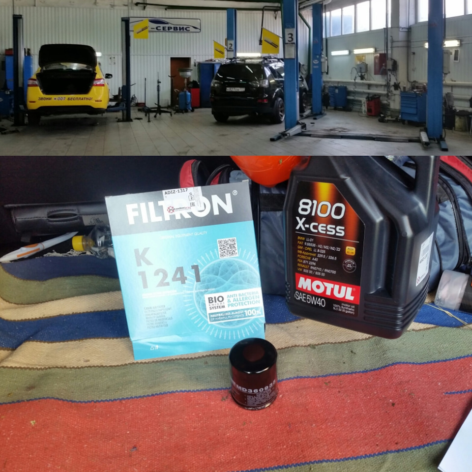

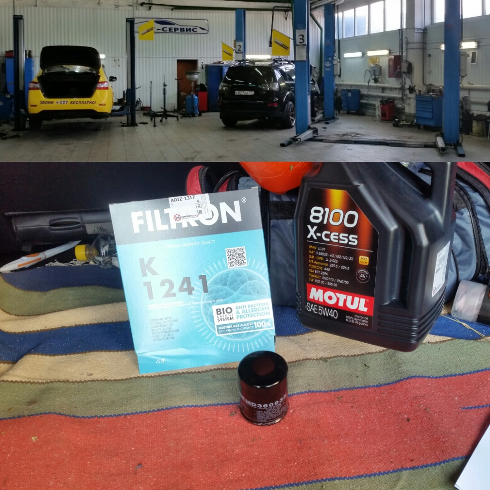

Итак…как любой порядочный человек владеющий автомобилем знает, что перед дальней дорогой лучше "потрясти" своего железного коня. А у меня тем более подходит пробег к 150 тысячам (147 с хвостом), да и масло(предыдущий владелец с самого начала лил Motul 5w40 синтетика и мне советовал) поменять бы неплохо бы в моторчике — 9300 с последней замены масла я уже проскакал, а заодно
Поменять фильтра
-воздушный
-салонный
-масляный
-проверить целостность тормозной, выхлопной системы
-перебрать почистить сами тормоза
-почистить радиаторы охлаждения двигателя и коробки
-проверить натяжку и износ ремней навесного оборудования
-сделать сход /развал для профилактики (тем более что попадал в ямы, да и по легкому бездорожью успел покататься)
-сбросить межсервисный интервал
Это то что обязательно, а еще
Пройти диагностику
ходовой
двигателя
трансмиссии.
Снять поперечины на рейлингах и соответственно крепления велосипедов
Скомплектовать "нормальную" аптечку в дорогу и попылесосить и вытереть пыль в салоне, но это уже совсем перед поездкой.

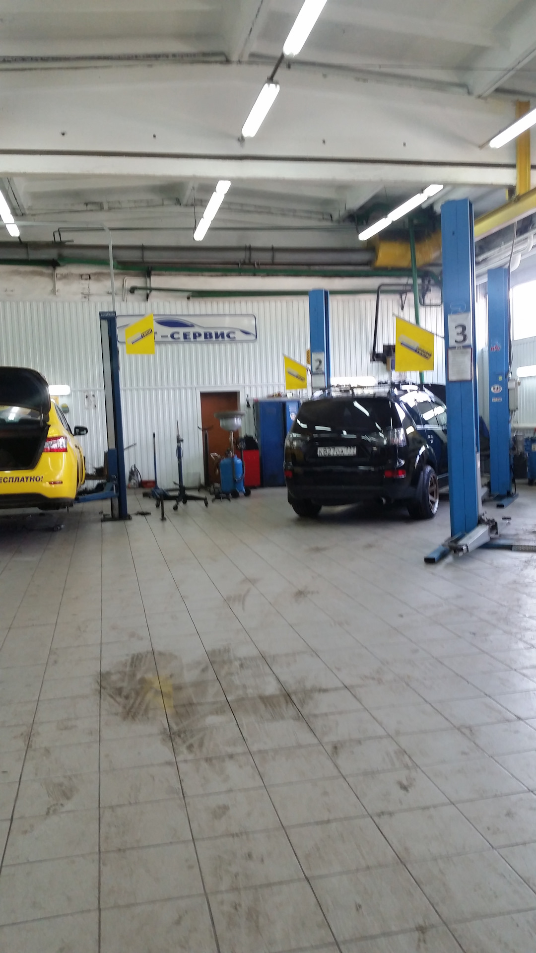

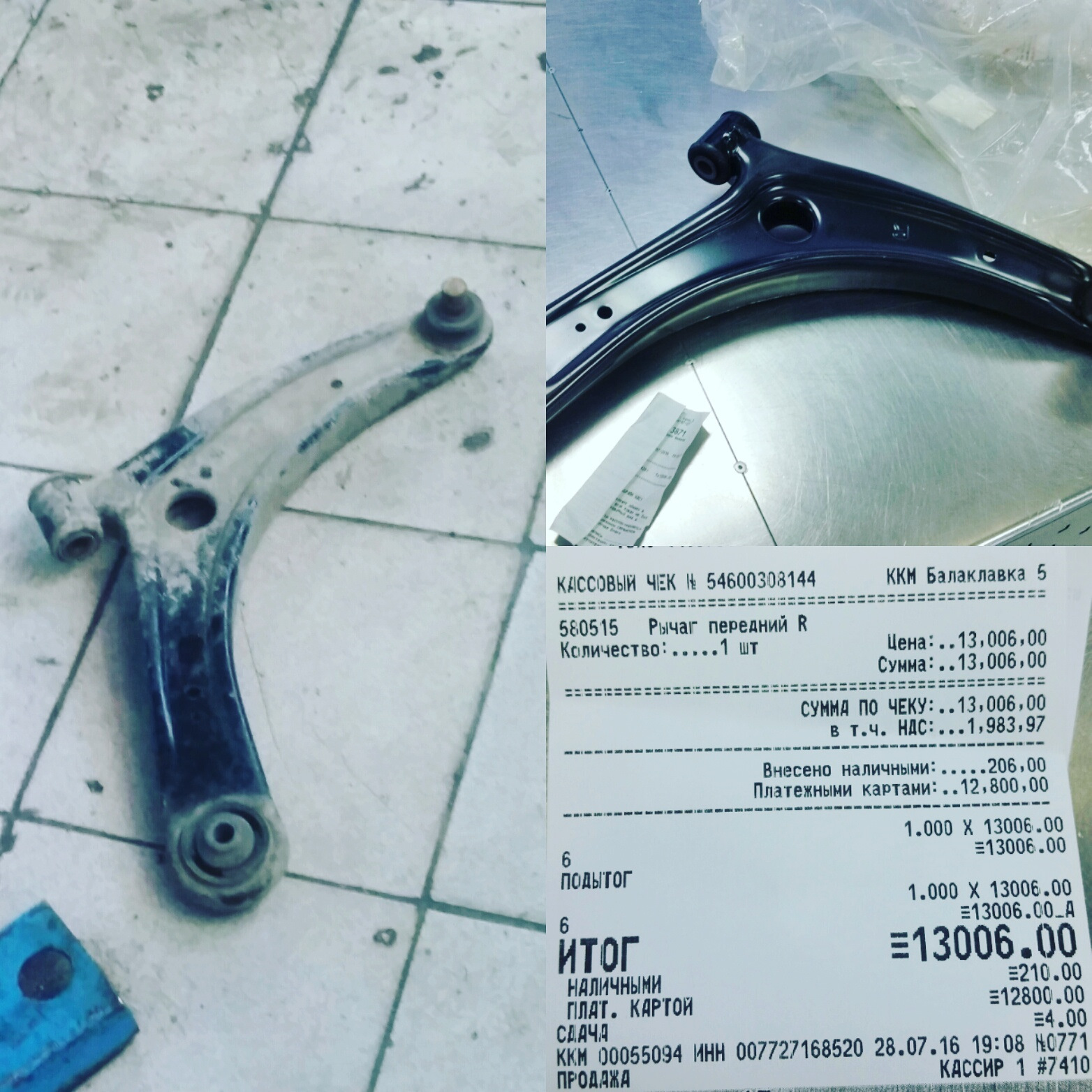

В итоге приехал в сервис машинку помыли перегнали сразу же на подъемник. 2 человека взялись за нее, а я пока погулял.Спустя почти 2 часа меня позвали и сказали что хорошо бы заменить правый рычаг а то тот, который стоит уже сильно устал да и люфты появились приличные. А больше пока срочных проблем нет.
Менять так менять. … мужики подсказали где недалеко купить.Посоветовали брать оригинал.А я тоже всегда за оригинал (был уже опыт )позвонил забронировал рычаг сьездил купил приехал и спустя еще полчаса мне его поменяли. Спасибо ребятам! !Теперь со спокойной душой двинем в отпуск.

Наверняка можно было обойтись малой кровью, перепресовать сайленты новые, менять рычаг накладно как-то.
Можно. Но что посоветовали я и сделал тем более навара им все равно никакого я же сам все покупал. А экономить на своем коне это не ко мне
omatik
Отзывы разные по перепресовке. У кого-то 5 тыс ходят у кого-то 40. Как повезет. А оригинал стабильно 80+
Поддерживаю. Тем более оригинал и стоял и проходил 147 тыщ или 8 лет думаю что то объяснять лишнее
Борь, не ленись, пользуйся ZZap'ом;) Наверняка дешевле и недалеко рычаг можно было найти
Спасибо буду знать 🙄
"Ребятам" доверяешь? А, то, как-то смущает фраза: "…хорошо бы заменить правый рычаг, а то тот, который стоит уже сильно устал да и люфты появились приличные."
Да полностью 😊главный мастер там мой товарищ по ПТУ. Абы куда самурая не отдам!
