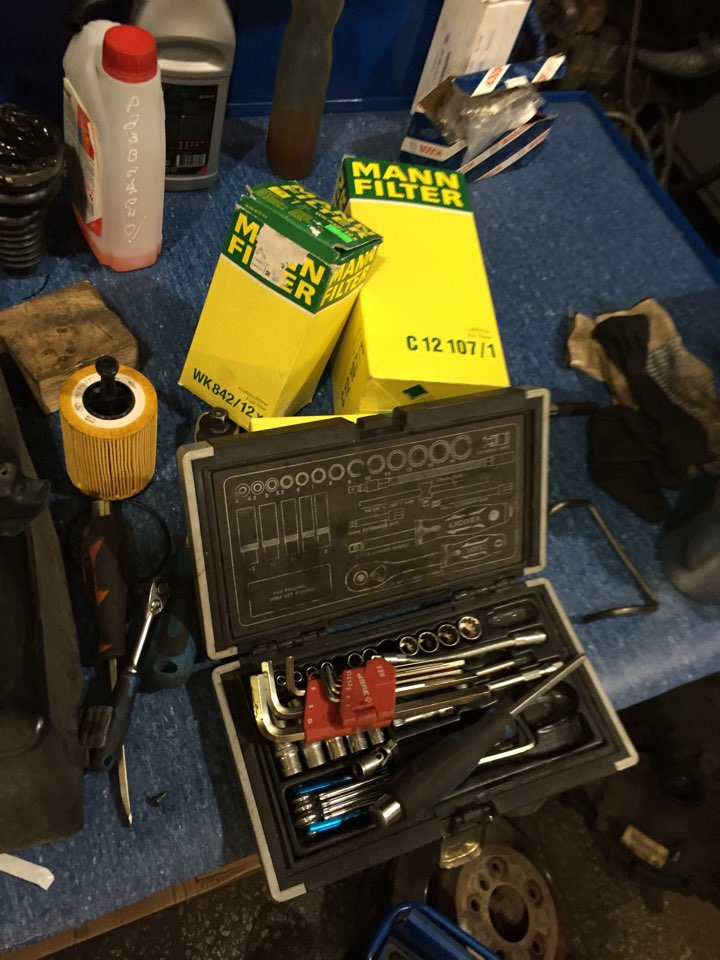

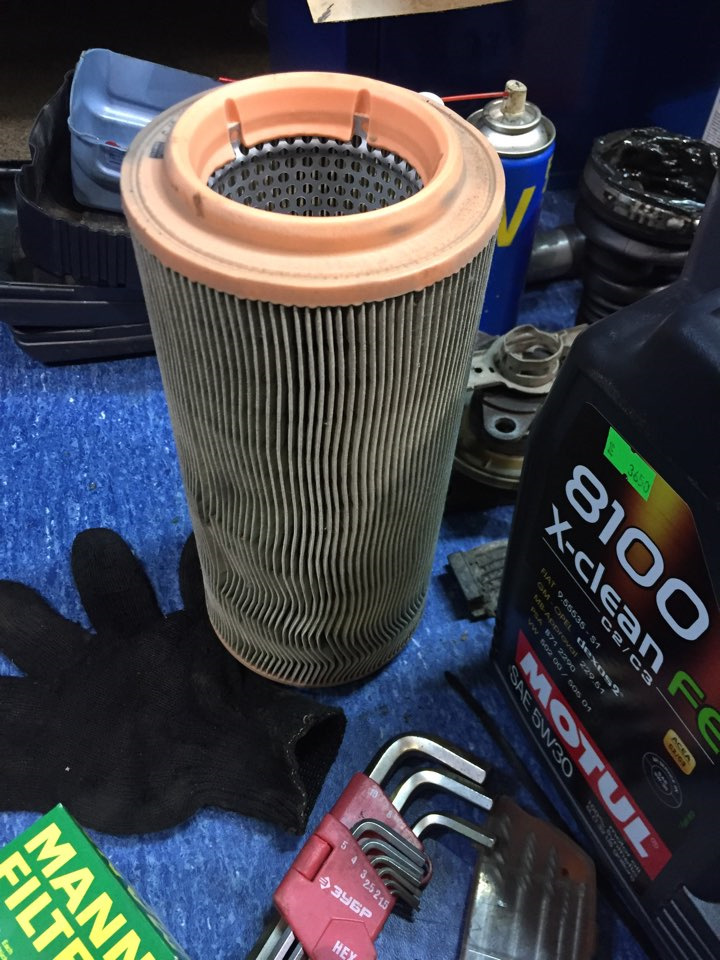

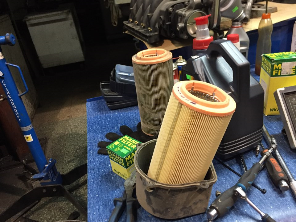

Запчасти на фото: 200253
Неделю назад перепрыгнул порог 200 000.

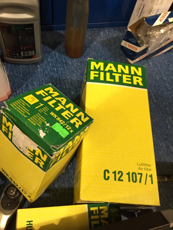

Поменял фильтра
Масляный HU719/7
Воздушный C12107/1

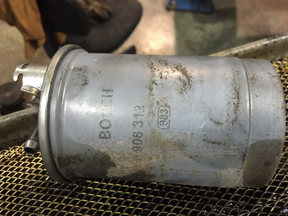

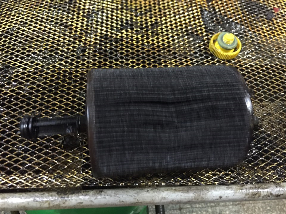

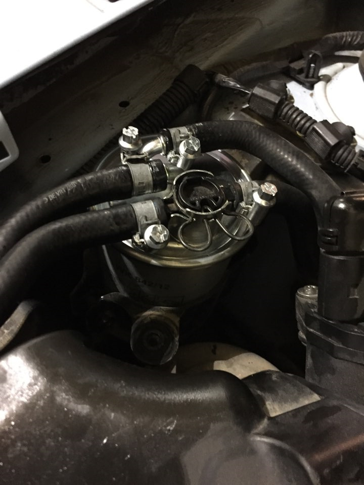

Топливный WK842/12X
Все фильтра MANN

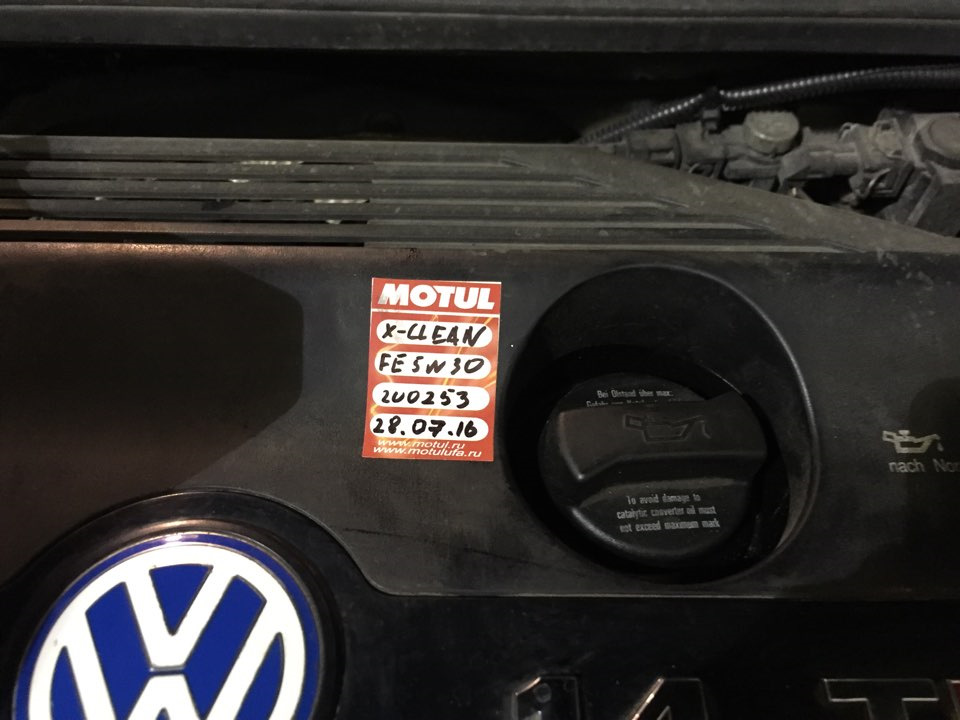

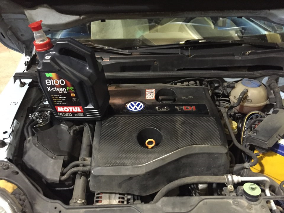

Масло Motul X-Clean FE 5W30
По показателям меняю масло, масляный и воздушный фильтра, каждые 7000-7500км.
Из текущих проблем:
Щелкает передняя подвеска(не могу определить откуда звук)
Странный шум стартера, как только завелась(как-будто свинью режут)
При наличии 1/4 бака после работы на ХХ проезжаю 2км и машина встает, как будто закончилось топливо. Заводишь, заводишь, заводишь, заводишь. Раза с 10ого заводится…

Запчасти на фото: 906312

стучит спереди вероятно стоечка стаба. Тоже такое было.
Нет. Стойки стаба новые… Думаю подушка КПП…
Шум стартера когда завелась это бендикс стартера. Стоит копейки, менять, ну лучше в сервисе) Это частая проблема дизелей. У нас у каждого 3 слышится этот звук)
А так по факту можно ездить, ничего не случиться)
Уже 3 года так жужит))) спасибо! Буду знать, что менять…
у меня тоже около года)
Причем зимой нет, только летом))
Функция старт-стопт имеется?
)) нет… авто 2000 года, откуда?
У меня имеется, тоже 2000 год. Видимо только на 3л ставилось.
