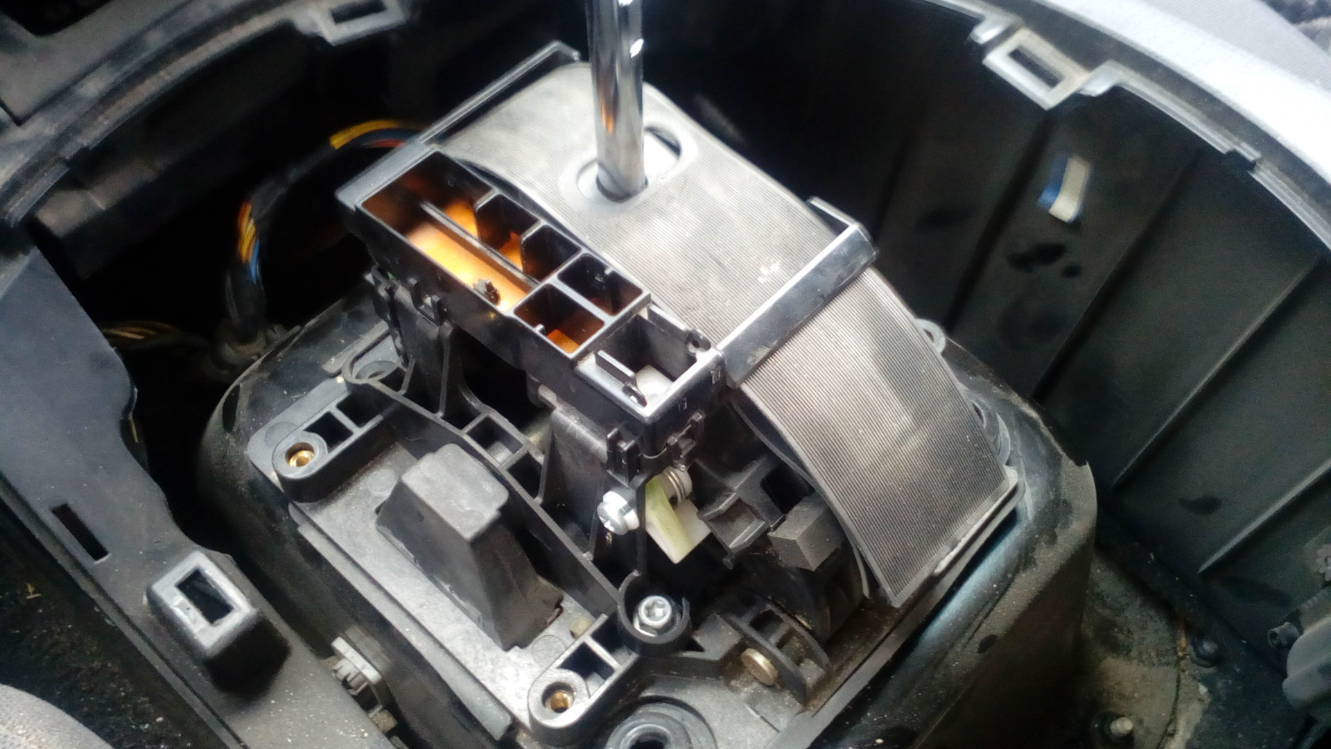

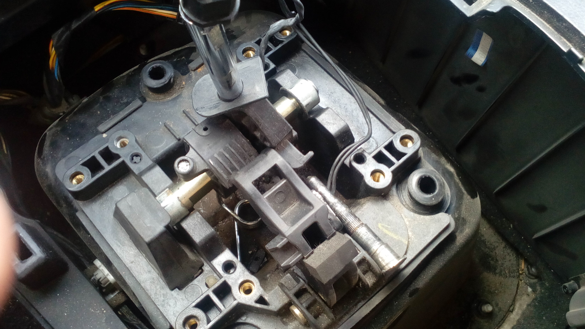

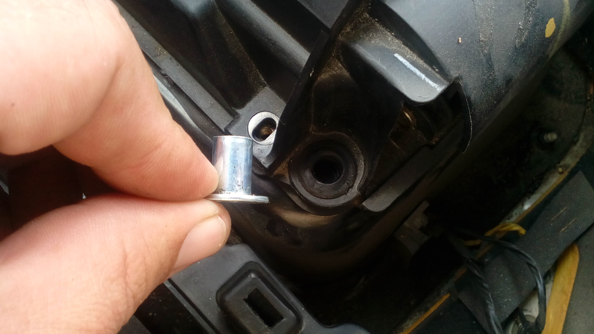

Случилась тут как-то беда… приехал с семьей к детской поликлиннике, ставлю на "паркинг" и… рычаг АКПП начинает свободно перемещаться, в коробке остается включенным задний ход… Приехали…
Глянул под машину — тяга на месте, ничего не отпало. Значит причина зарыта где-то в центральном тоннеле.

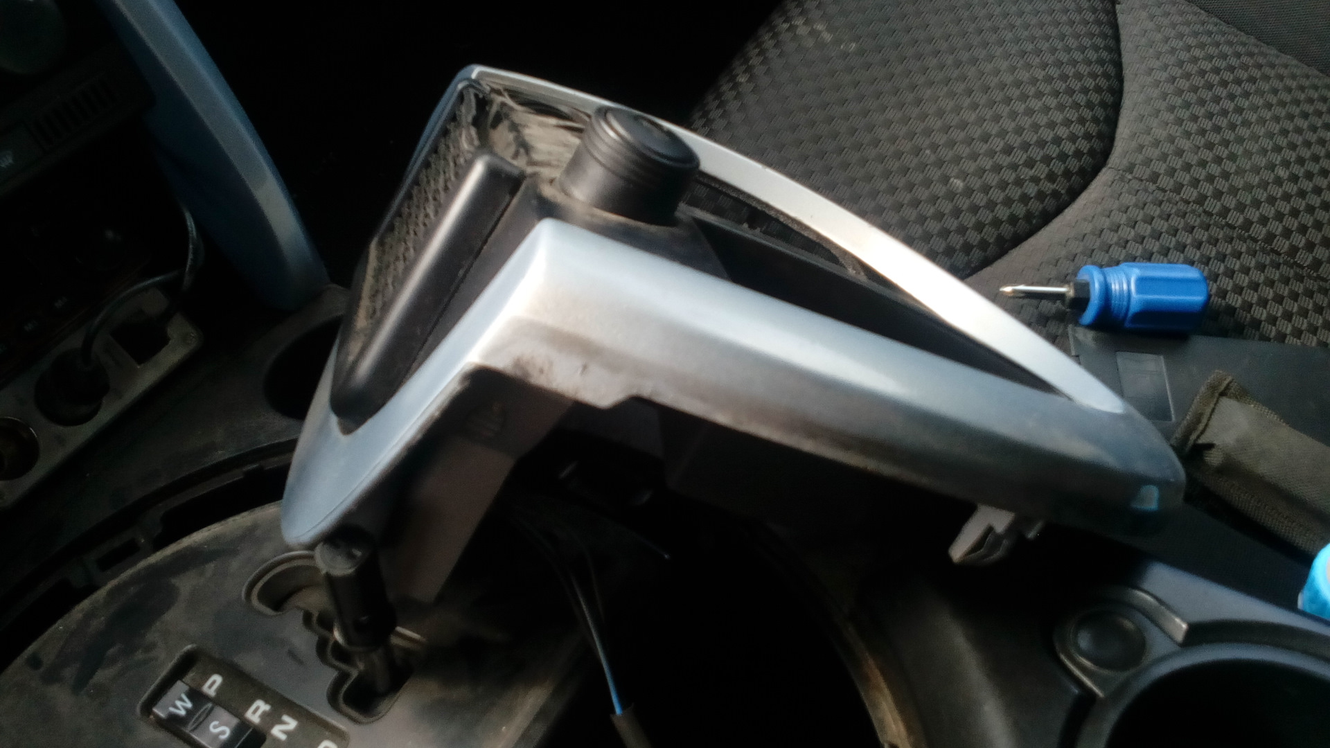

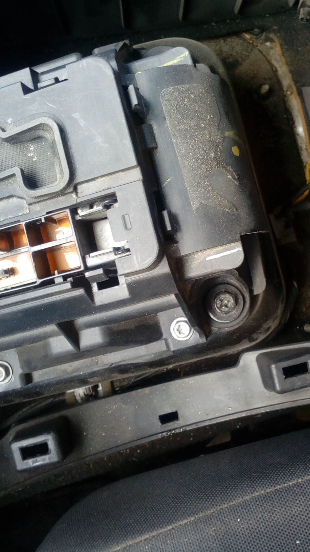

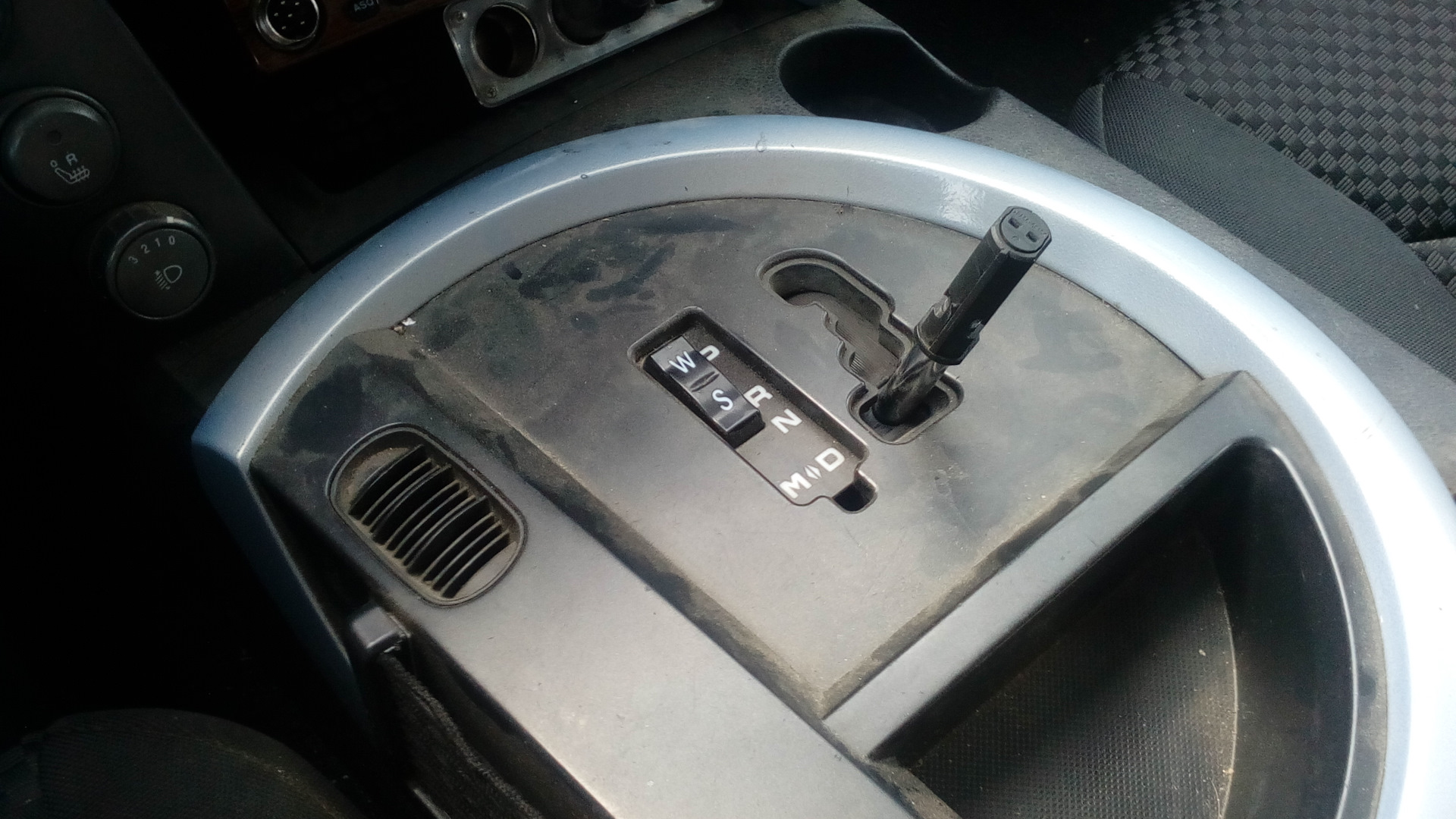

Откручиваем крестовой отверткой болт крепления ручки АКПП, он находится под резиновой заглушкой со стороны передней панели, и снимаем ручку.

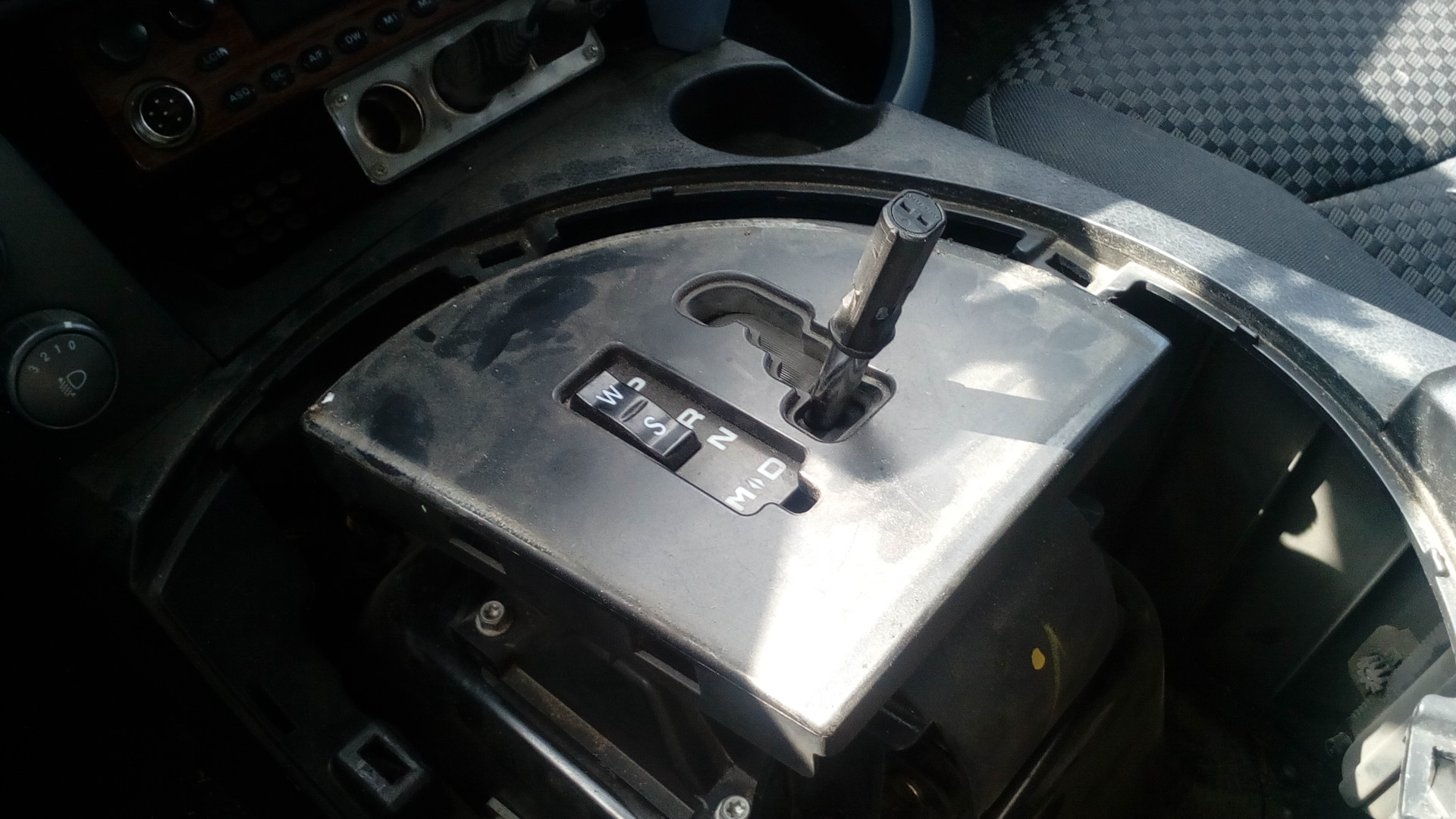

Затем аккуратно поддеваем ножиком накладку и сдергиваем ее с защелок вверх

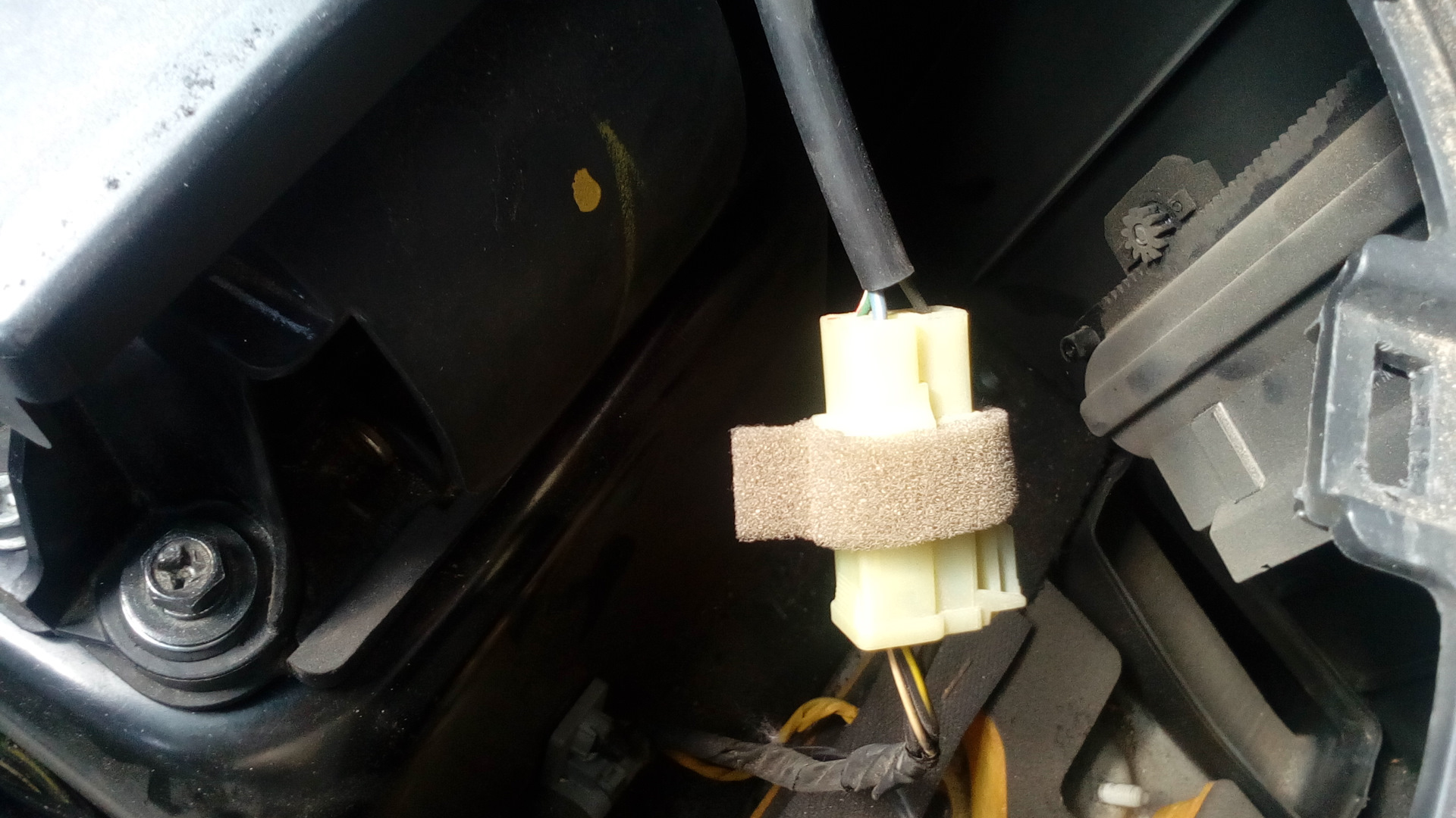

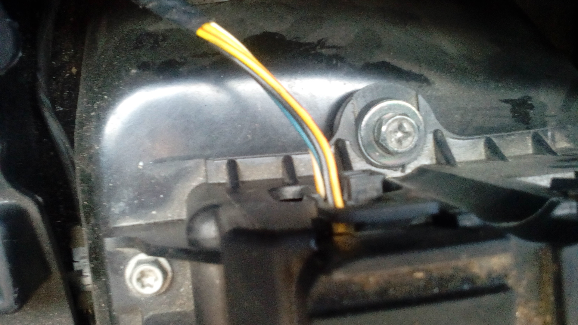

отсоединяем штекер прикуривателя

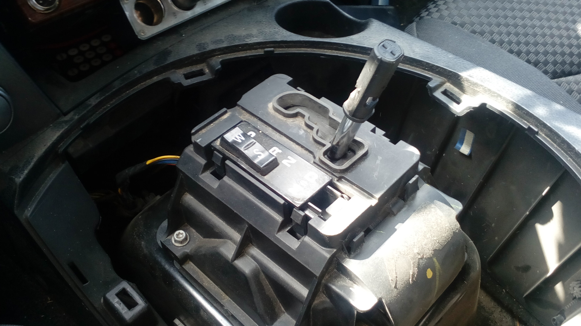

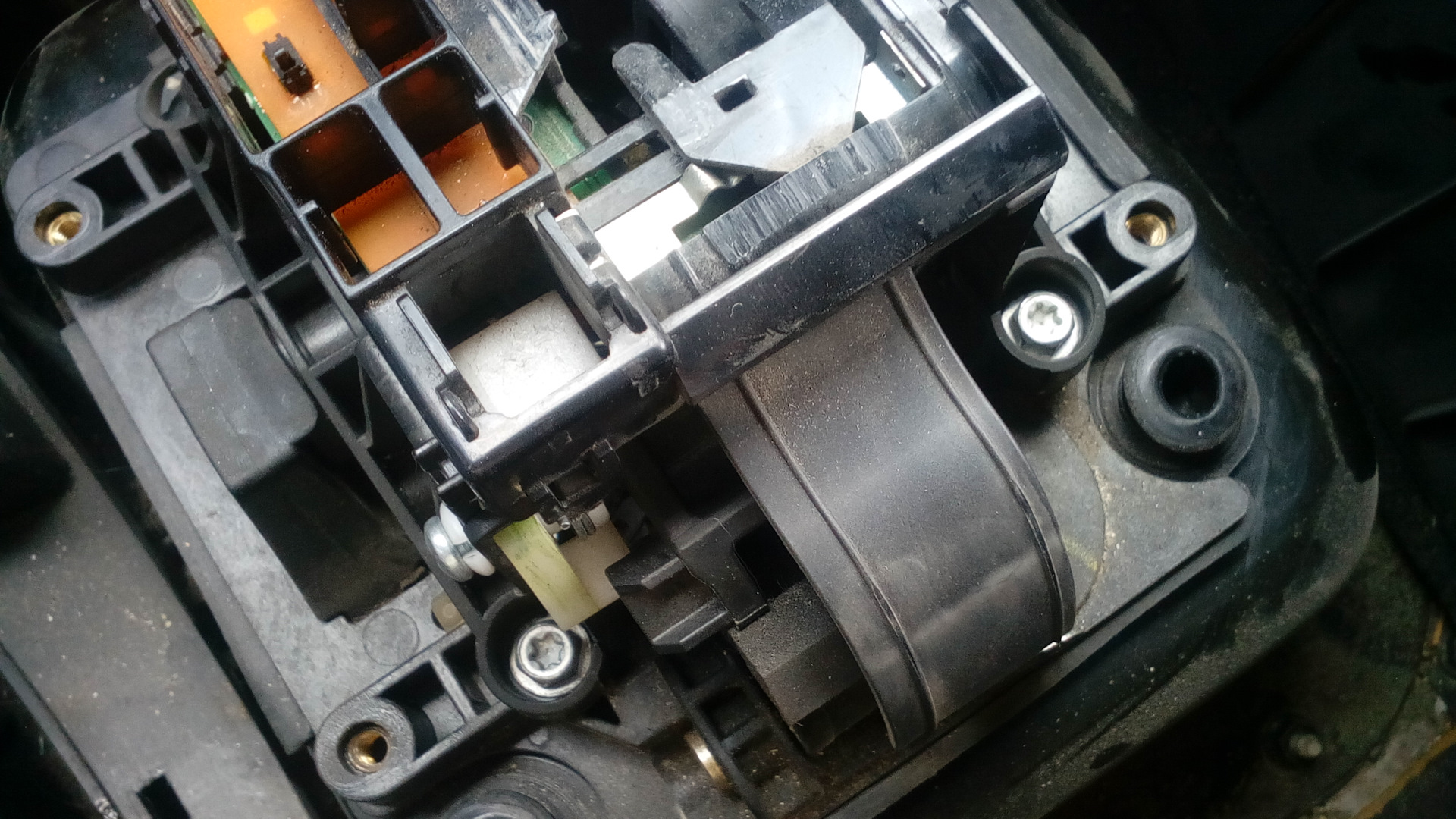

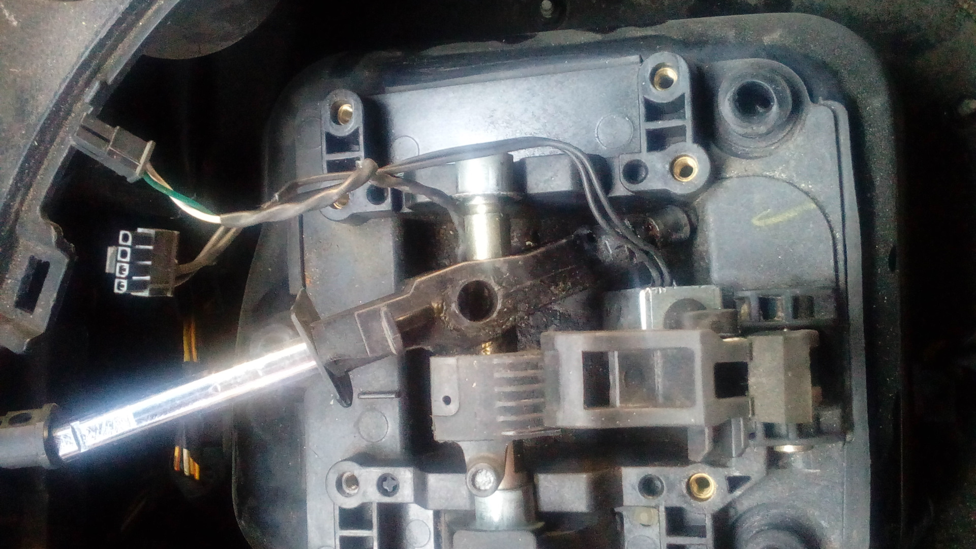

снимаем пластик вокруг рычага — он тоже на защелках
Собираем все в обратной последовательности, болтики на 8 затягиваем аккуратно, а то под ними пластмассовые уши очень хлипкие.
И будет вам счастье!
