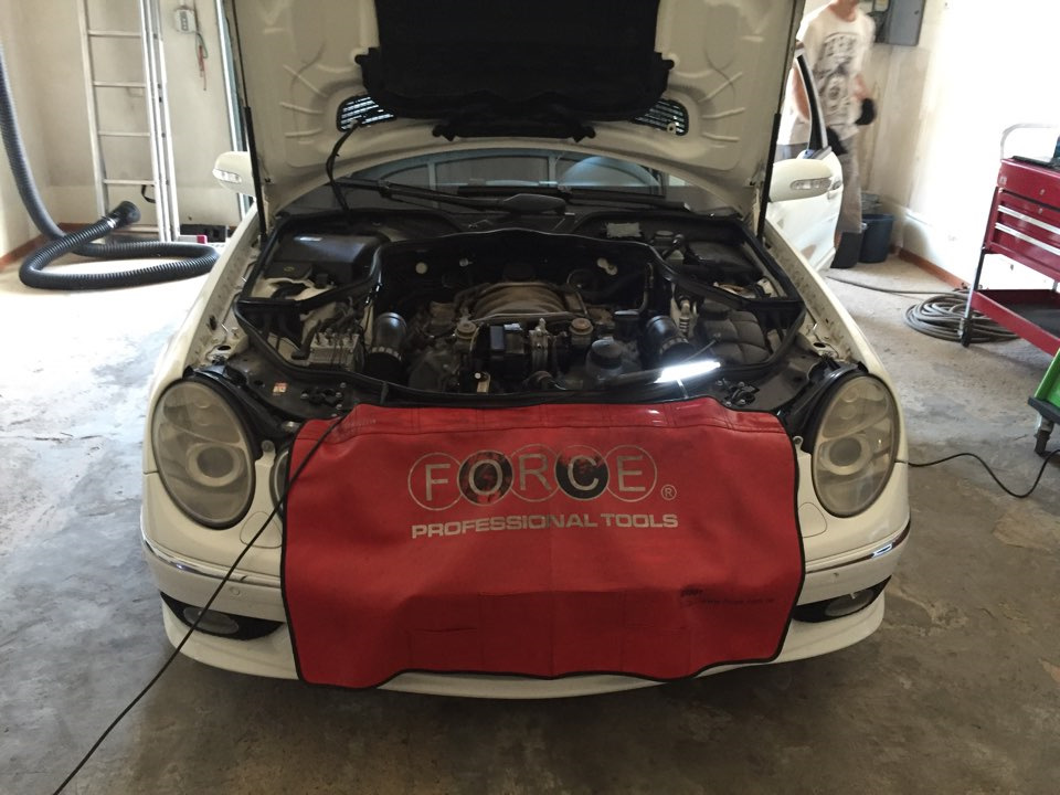

После покупки решил сделать компьютерную диагностику на Star Diagnostics.
Заехал к мастеру по совету народом, проверенный грамотный, честный, опытный — что главное и важное для наших коней. Ошибок никаких не было, но было выявлено промывка форсунок, а после и проверка валюметра.

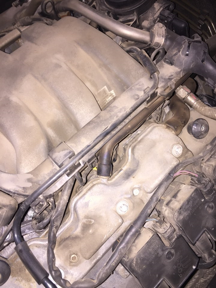

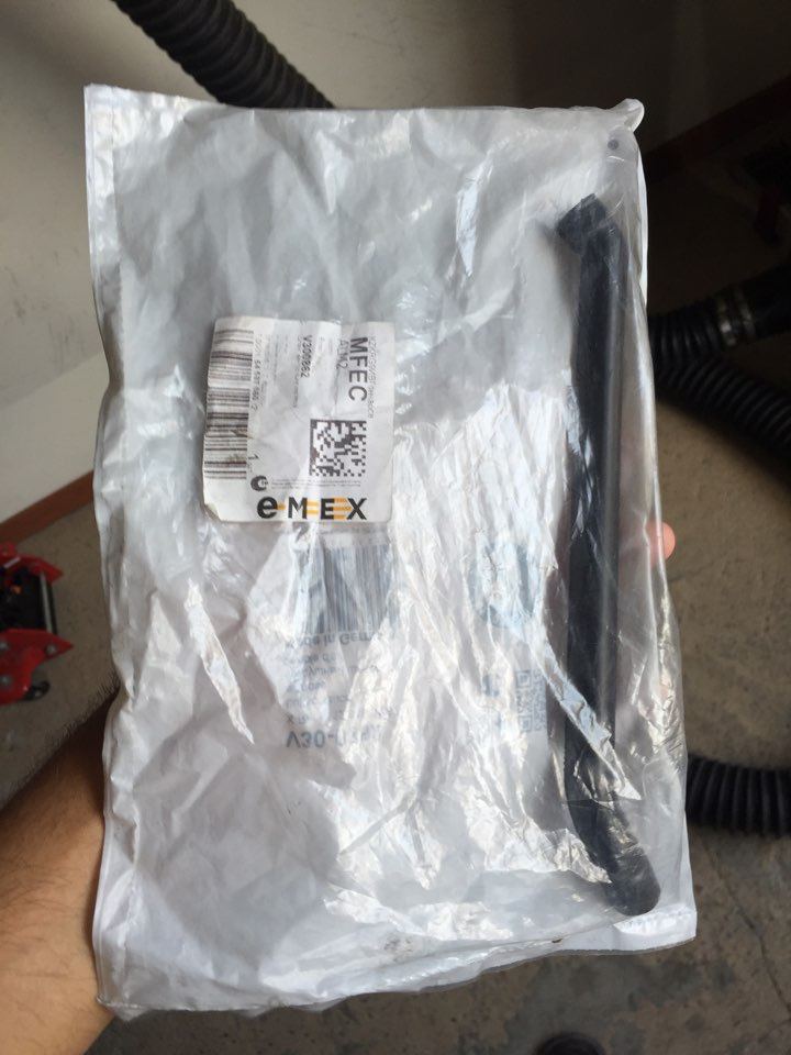

Выяснилось при визуальной осмотре, что нужно заменить шланг вентиляци газа. У мастера к счастью было и заменили тут же, что обрадовало. Своя была треснута и кажется подсос воздуха было.

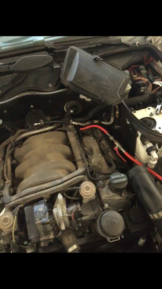

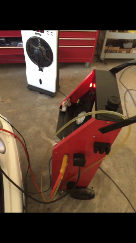

Дальше два в одном, промывка форсунок и раскоксовка, эффект был обещан — поднять компрессию с пользой чистки клапанов от нагара. Использовалось специальный аппарат, который заливается специальная жидкость, и автомобиль использует тот самый жидкость за место бензина. Снимается с топливной рейки шланг подачи топлива, заглушивается, и в рейку подсоединяется тот самый аппарат. Потом запускается двигатель и происходит Чистка топливной и чистка камеры сгорания в ДВС. После чистки было проверено на комп.диагстостике, показатели стали чуть лучше но не идеально. Так как было поздно все осталось на след день.
День второй:

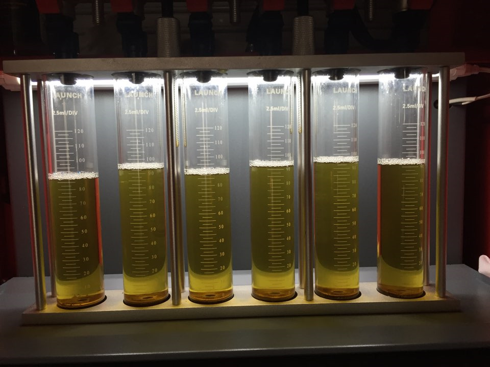

Сразу снялись форсунки и на стенд, почти все форсунки работали равномерно. После Чистка ультра звуком и обратно на стенд. Разница была небольшой так как и до этого было все хорошо. Скажем все это было как профилактика )).
После проверка валюметра, и замена его. Поставили новый БОШ. И машина заработала идеально! Виной всего оказалось валюметр, что и не давало правильно работать форсункам а это и сбивало нужных параметров на ЭБУ. После все показатели по компьютеру было отличными, и для долгого и полного счастья заменили воздушные фильтры.
Так как делалось все для себя, не думаю что все что было сделано было зря. Да, была разница, машинка поехала резво и шустро, на то что сам и рад. ))) И думаю можно про это забыть на долго! ))) Спасибо за внимания! Всем Удачи! ))

Стенд не причем, не он же наливает в колбы, а форсунка, судя по всему форсунки пора выкинуть, разброс максимум в одно деление должен быть
Этого я знаю ), мастер говорит что стенд для второй форсунки даёт не равномерно питания. На что он меня убедил. И это было до чистки, после они стали равномерные.
