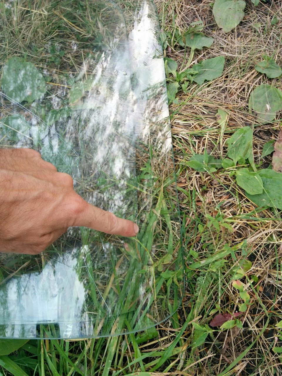

Всем привет, решил поменять стекло так как старое было в трещинах и визуально напрягало. Решил поехать и выбрать в "мир стекол", но оказалось, что у моего знакомого в гараже завалялось стекло со времен СССР. Радостно приехал забрал его и повез устанавливать на дачу. Перед установкой купил эпоксидный грунт, лак и краску в пузырьках с кисточками, зная, что под стеклом будут рыжики. Приехав на дачу и сняв старое стекло (перед тем как снимать, постелите на капот и панель оделяло) был опечален количеству ржавых пузырей, которые были симметрично в самых больных местах. Ну и самый прикол был в том, когда я ради приличия сравнил старое и новое стекло, новое оказалось задним. К такому подъ*бу жизнь меня не готовила) Большое спасибо Jesus36 который купил, привез и помог с установкой нового стекла.
Далее начался самый гемор. Так как дрели с насадкой не было, стал зачищать ржу наждачкой. Метал полное гамно, коррозия под краской расползлась на километры с кучей глубоких ямок. В итоге потом друг привез насадку щетку с дрелью и дело пошло веселее. Очень мелкие ямки точки вычистить не смог. В итоге все обработал преобразователем ржи, сверху нанес эпоксидный грунт и в конце краску с лаком.
Далее вставили новое стекло. Спасибо Максу за его профессиональные навыки и неоценимую помощь. Теперь остается верить и надеяться, что ржа снова не вылезет, так как остались мелкие не вычищенные до конца точки. Всем удачи и стекол без сколов !
