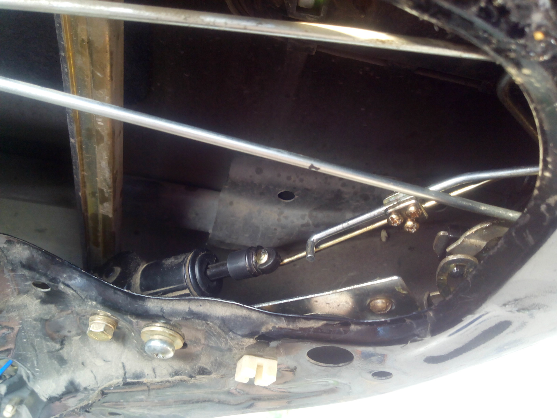

Добрый день или вечер! в общем давно ничего не писал, но тут бяда

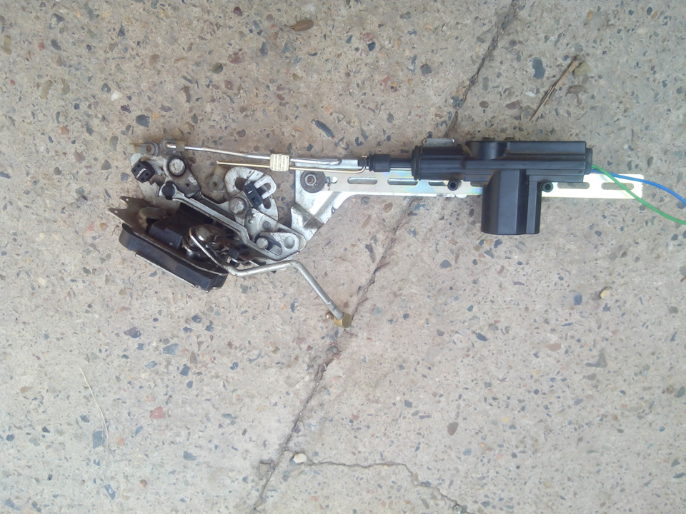

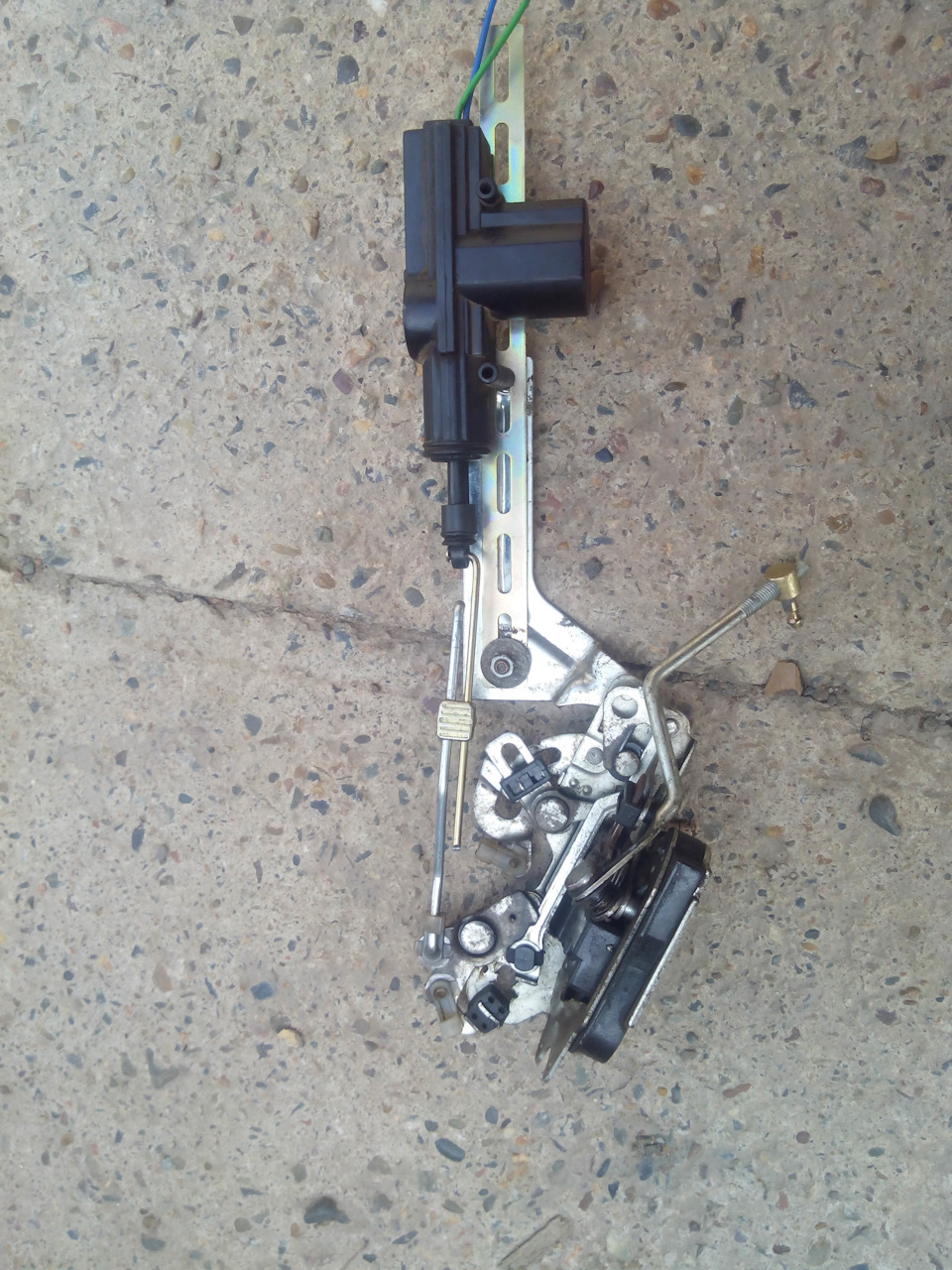

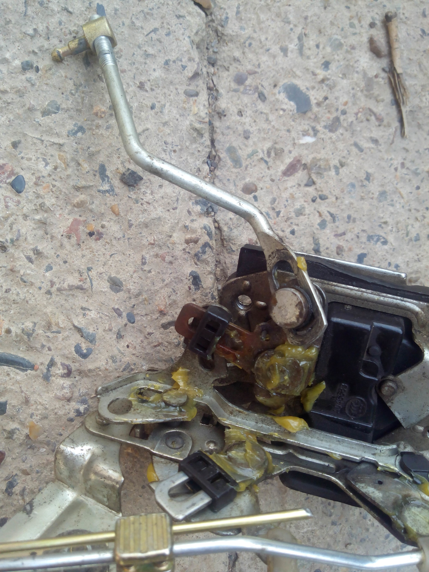

перестала закрываться задняя дверь с центрального замка, вскрытие показало умер привод замка двери. хорошо в гараже был хоть и не новый, но рабочий привод производства китай, комплектующие так же присутствовали.Суть в следующем:
1) снимаем замок вместе с приводом
2) снимаем привод

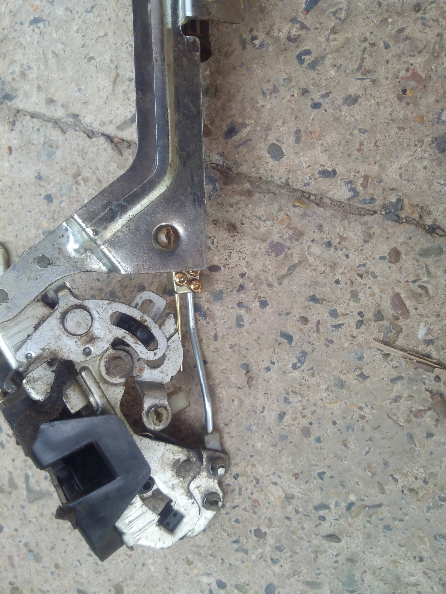

3) крепим планку привода как на фото

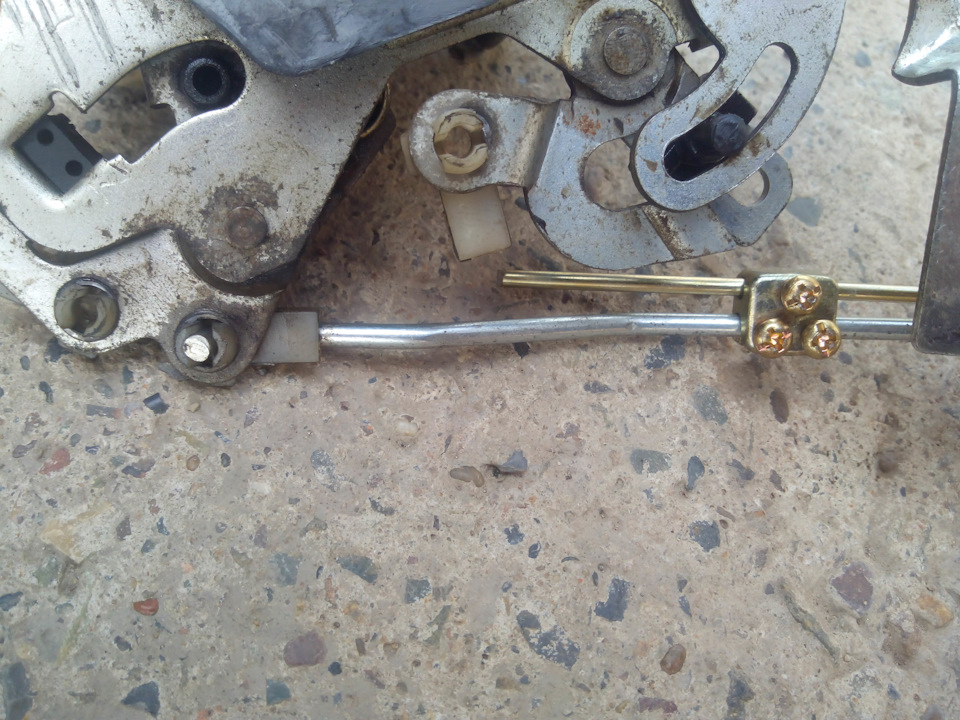

4) настраиваем тягу и подцепляем ее к старой тяге,
5) смазываем все что можно в замке

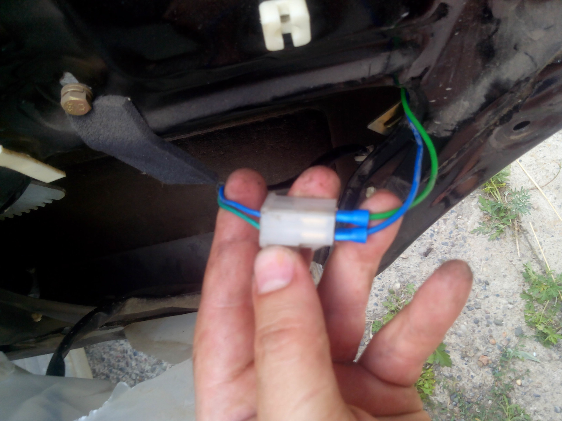

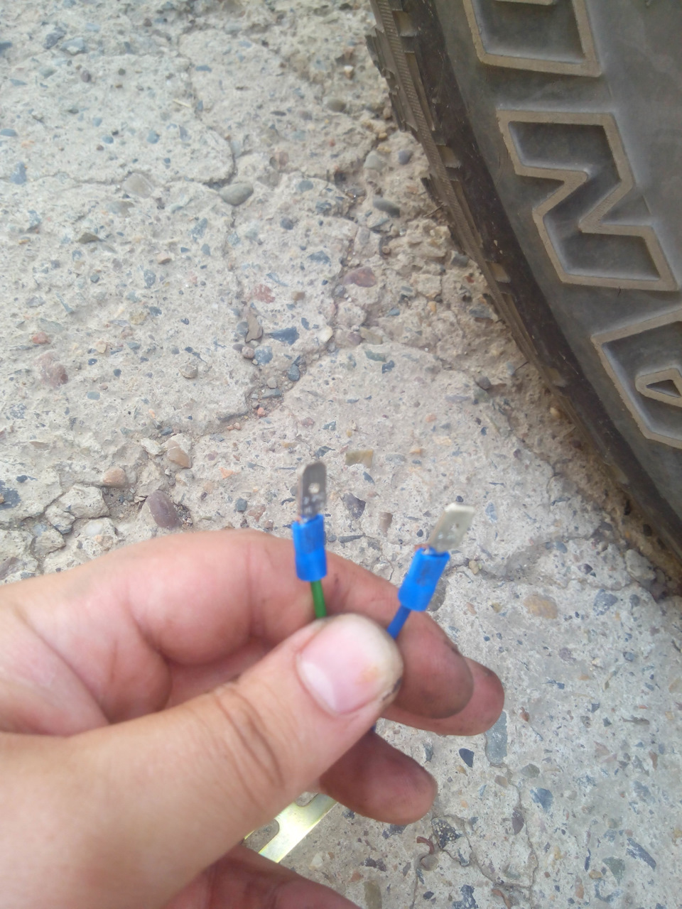

6) концы обжимаем клеммами папа с изоляцией

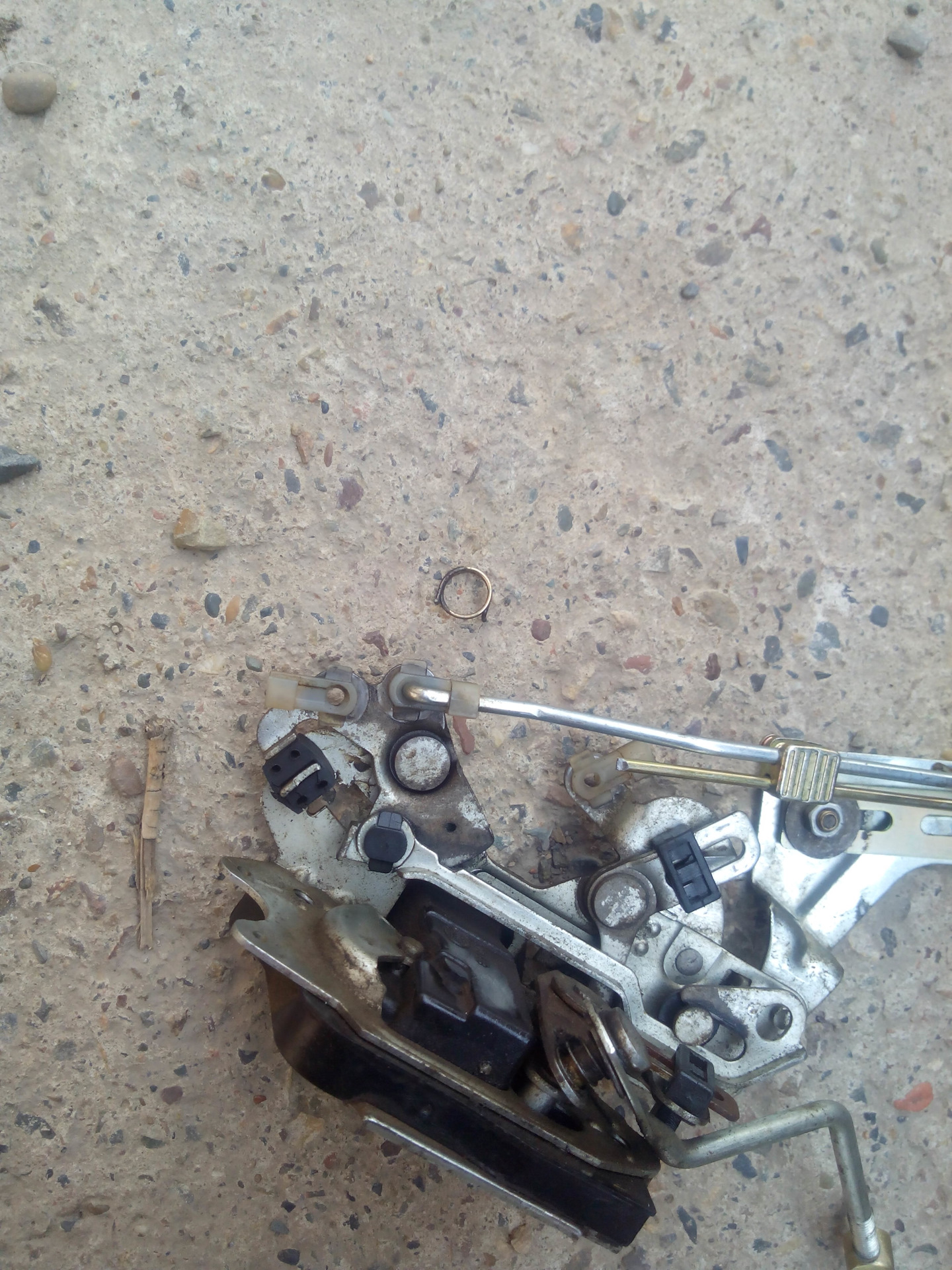

7) !ОБЯЗАТЕЛБНО УБРАТЬ ПРУЖИНКУ КАК НА ФОТО, иначе работать не будет вся инженерная мысль
8) для установки орбартно необходимо отвернуть нижнюю часть направляйки стекла, иначе не лезя
9) ставим на место подцепляем все у вуаля работает
