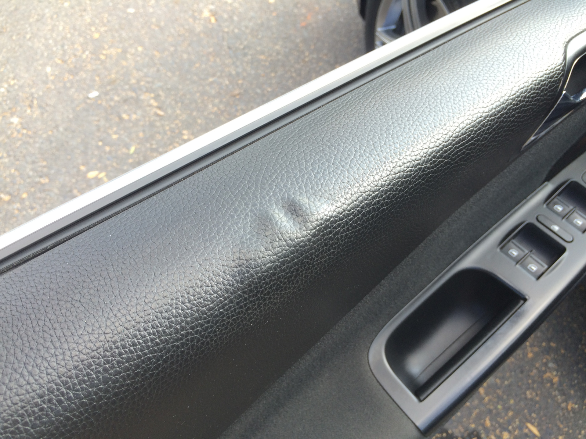

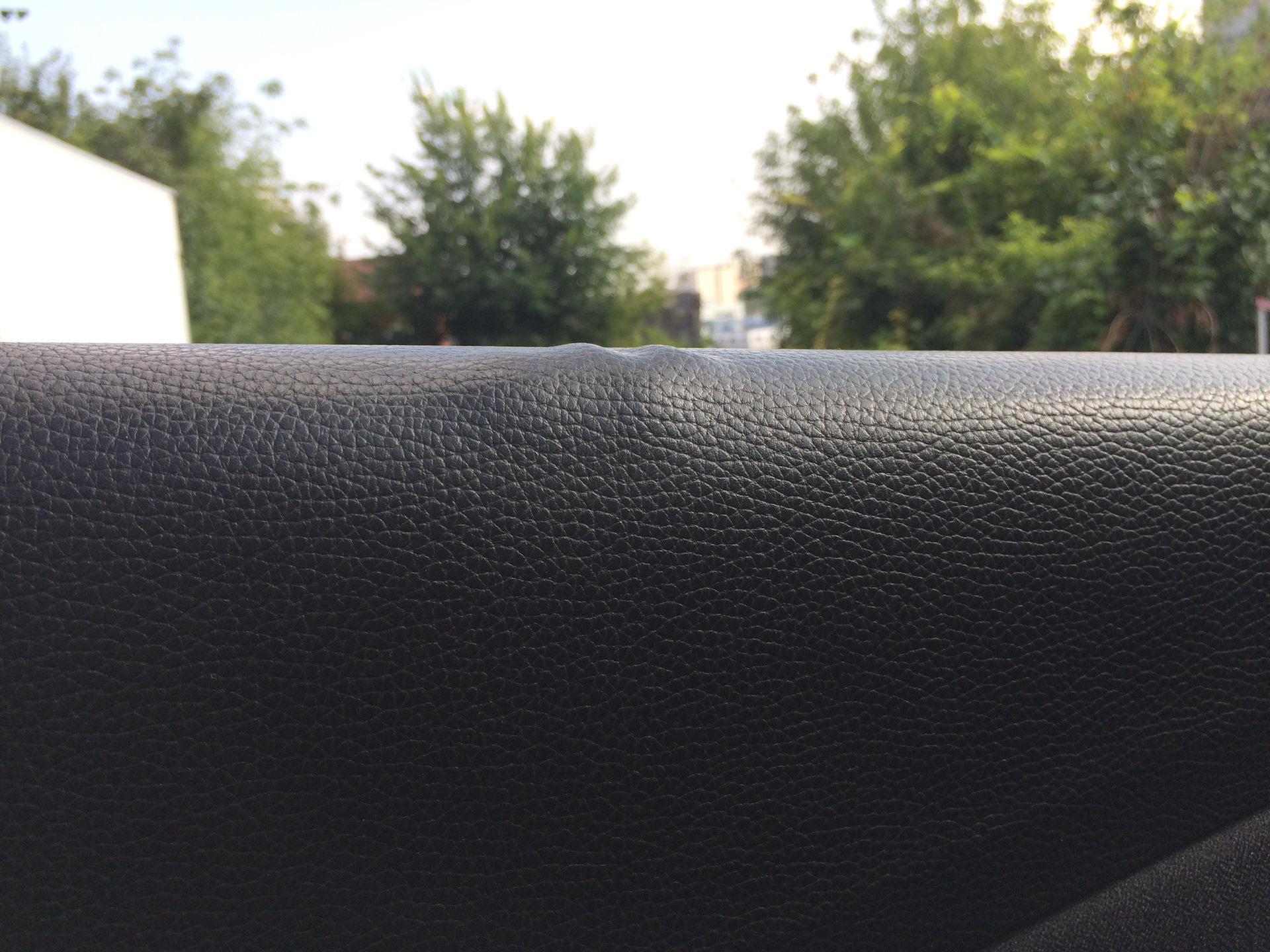

Требуется совет по возможному ремонту вздутия. На фотографии собственно вся проблема доставшаяся мне от предыдущего владельца. Судя по интернетам это распространенная проблема любителей упираться туда локтем. Но может кто то клеил это вздутие…
Хочу попробовать закачать немного клея шприцем под вздутие, но какой клей закачать?
После чего прижать чем то.
Если не получится дверную карту всегда можно заменить, но это крайний вариант, а хотелось бы попробовать своими руками.
Upd: Сегодня попробовал закачать клей момент для кожи в место вздутия кожи. Вышло мягко сказать не очень, а точнее как я и думал полная лажа. Карта двери однозначно под замену!
Upd-2 Карта двери на замену куплена.
Upd-3 читайте скоро часть 2 по замене карты двери.

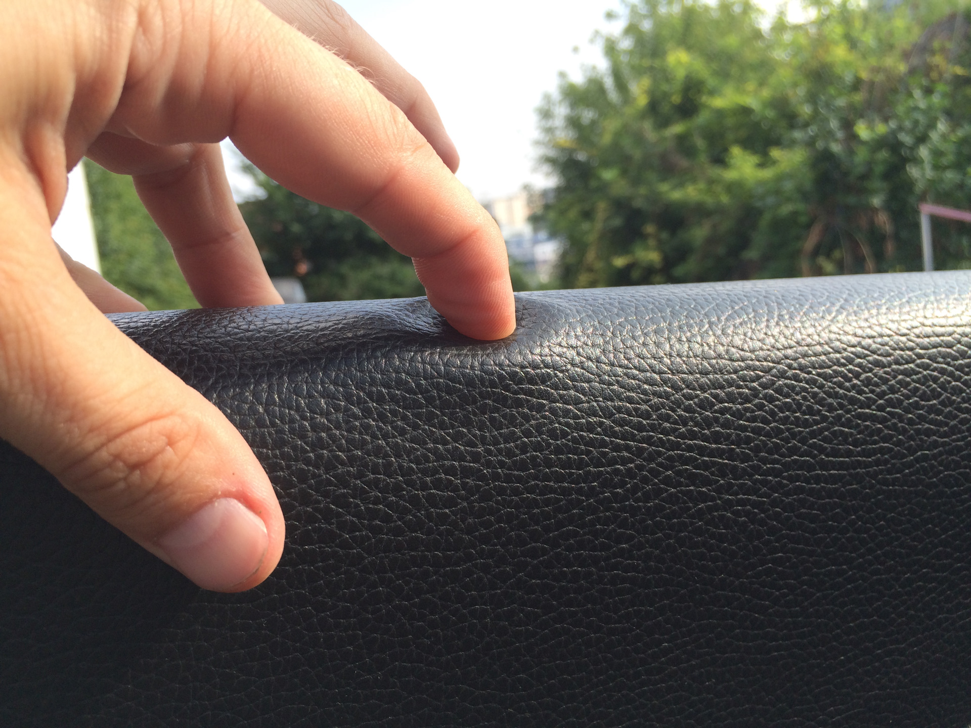

Как правильно и писали, поролон под кожей продавился, а кожа в месте вздутия растянулась. Уложить все это в прежнее состояние просто невозможно.

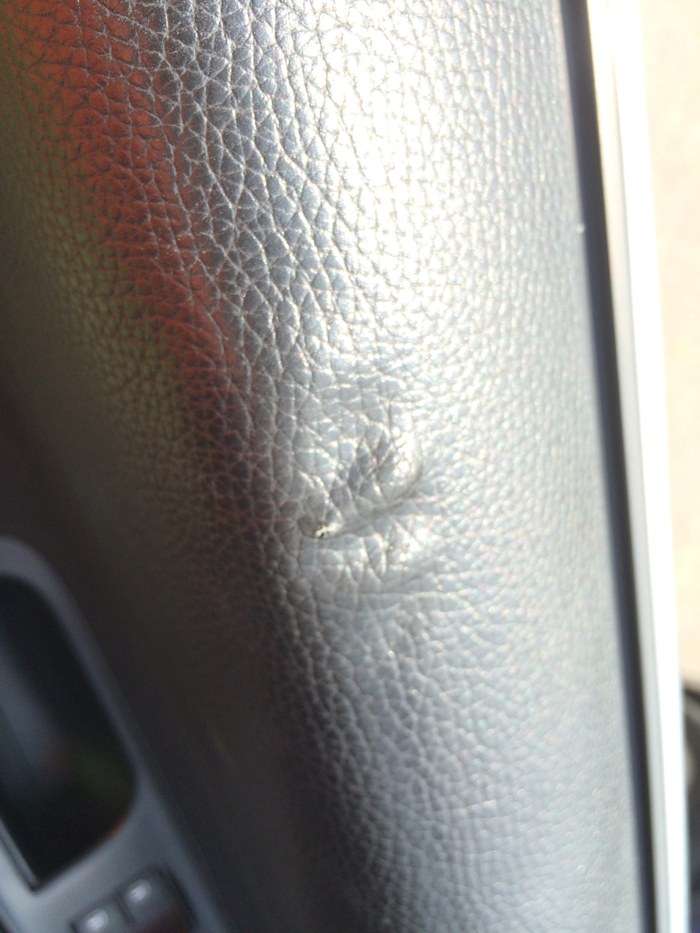

Видимо под растянулось на жаре, а когда температура упала обратно не вернулось.
Ту совокупно продавили поролон локтем, плотность конструкции потерялась а дальше дело техники. Перепады температур сделали свое дело.

Мне кажется клеем тут вряд ли что сделаешь…нада искать номерок новой верхней панели…
Клей в этом плане думаю не поможет…Так как растянулась кожа, а под кожей поролон и он уже с вмятиной от логтя…Можно нащупать.Приклеить можно, но все равно будет видно не ровности и вмятину.

Этот комментарий я и ждал. Спасибо! Я об этом и думал, что кожа уже растянулась и поролон под ней тоже промялся, и клеем можно получить вместо пузыря вмятину. Но я ничего не теряю и посмотрю что получится у Origon77 и уже сам попробую, если получится лажа, то буду искать дверную карту.

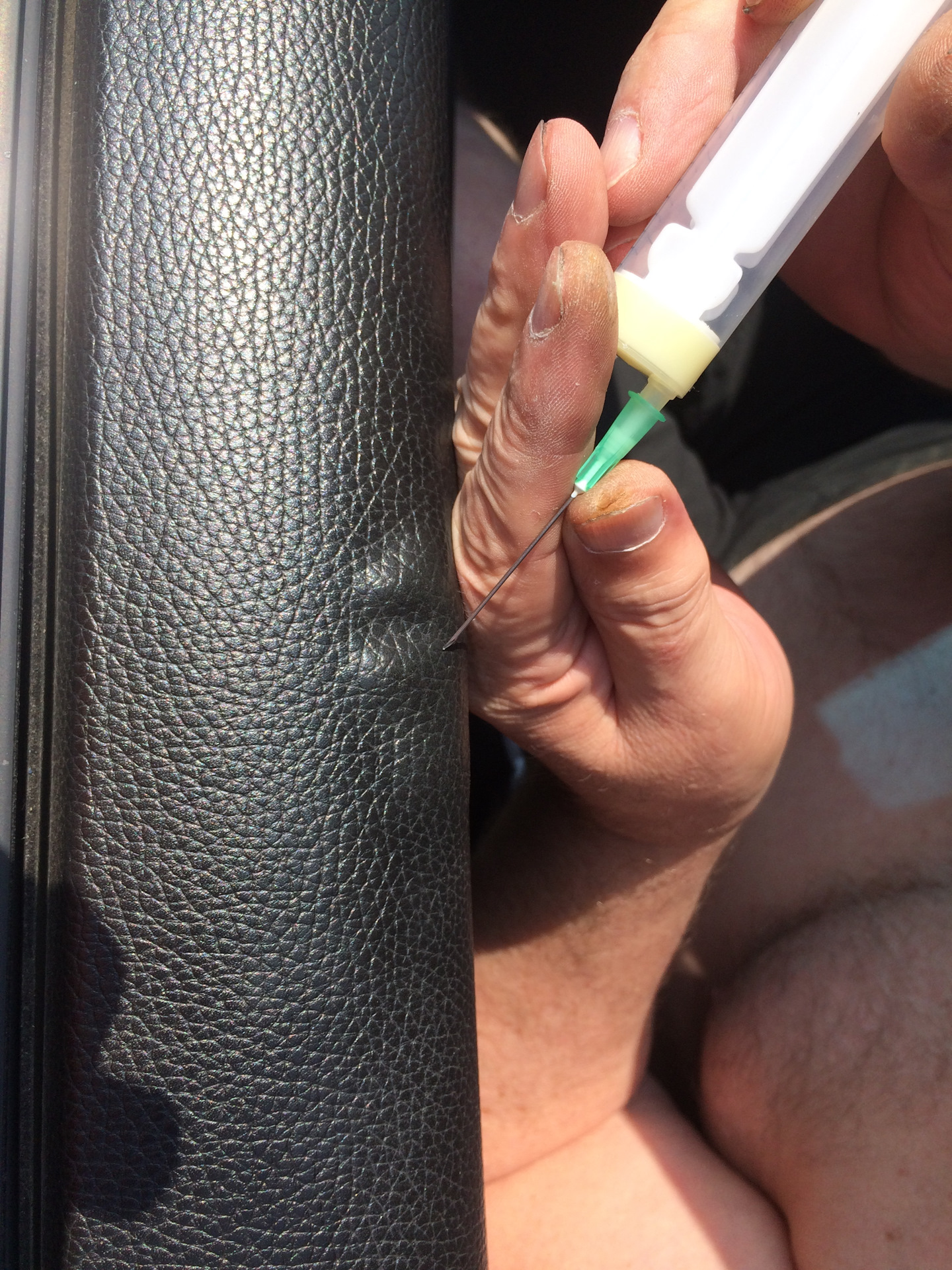

У меня также, от локтя, завтра или послезавтра буду через шприц момент или суперклей закачивать, создам темку в бж
Вот я и хотел узнать какой клей закачать, терять то один хрен нечего, кроме замены дверной карты.
Клея главное закачать в меру, чтобы излишки не начало выдавливать обратно в дыру от иглы. Надо пробовать одним словом! Да и момент слишком густой, в шприц его не закачать.

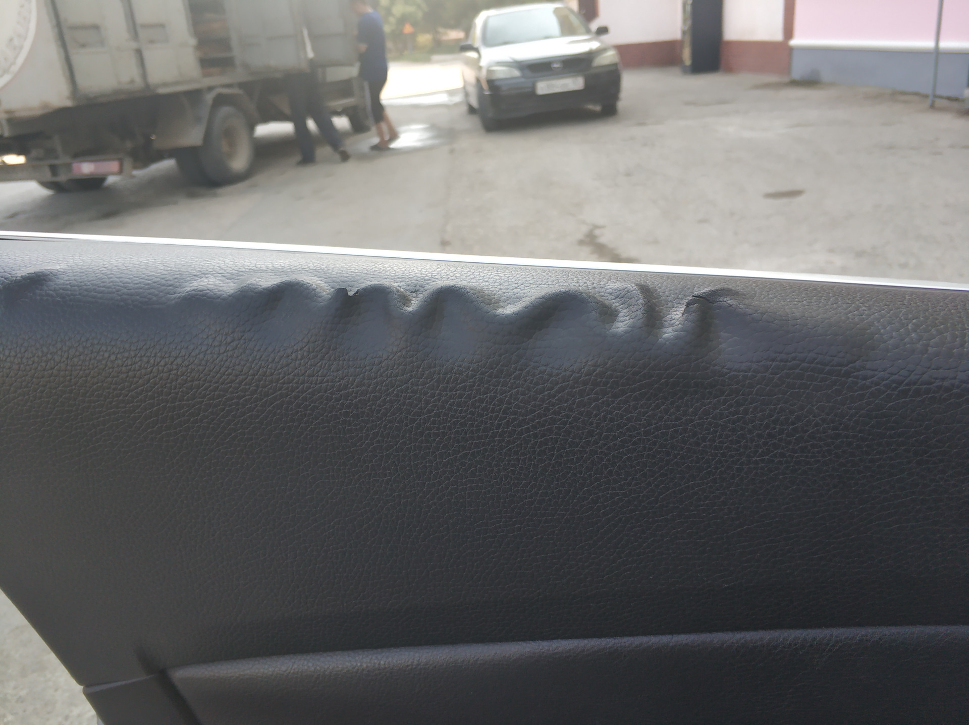

а вот у меня такая же проблема, но на задней карте, там где подлокотник
