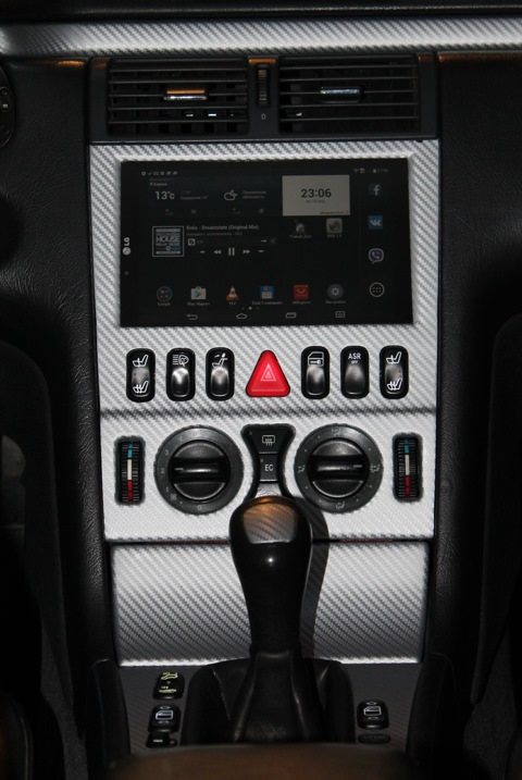

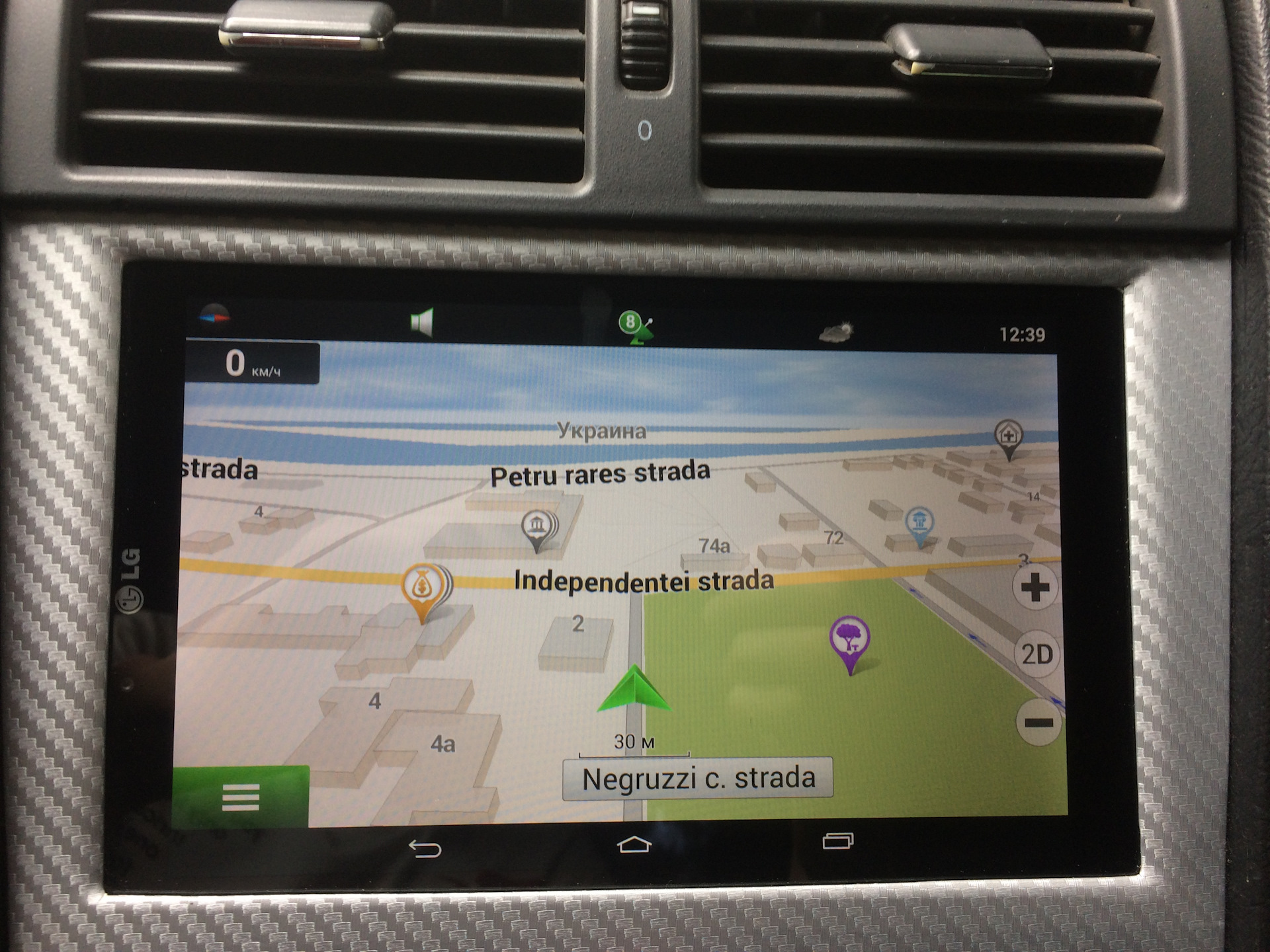

Сегодня закончил борьбу с электрикой вокруг планшета…

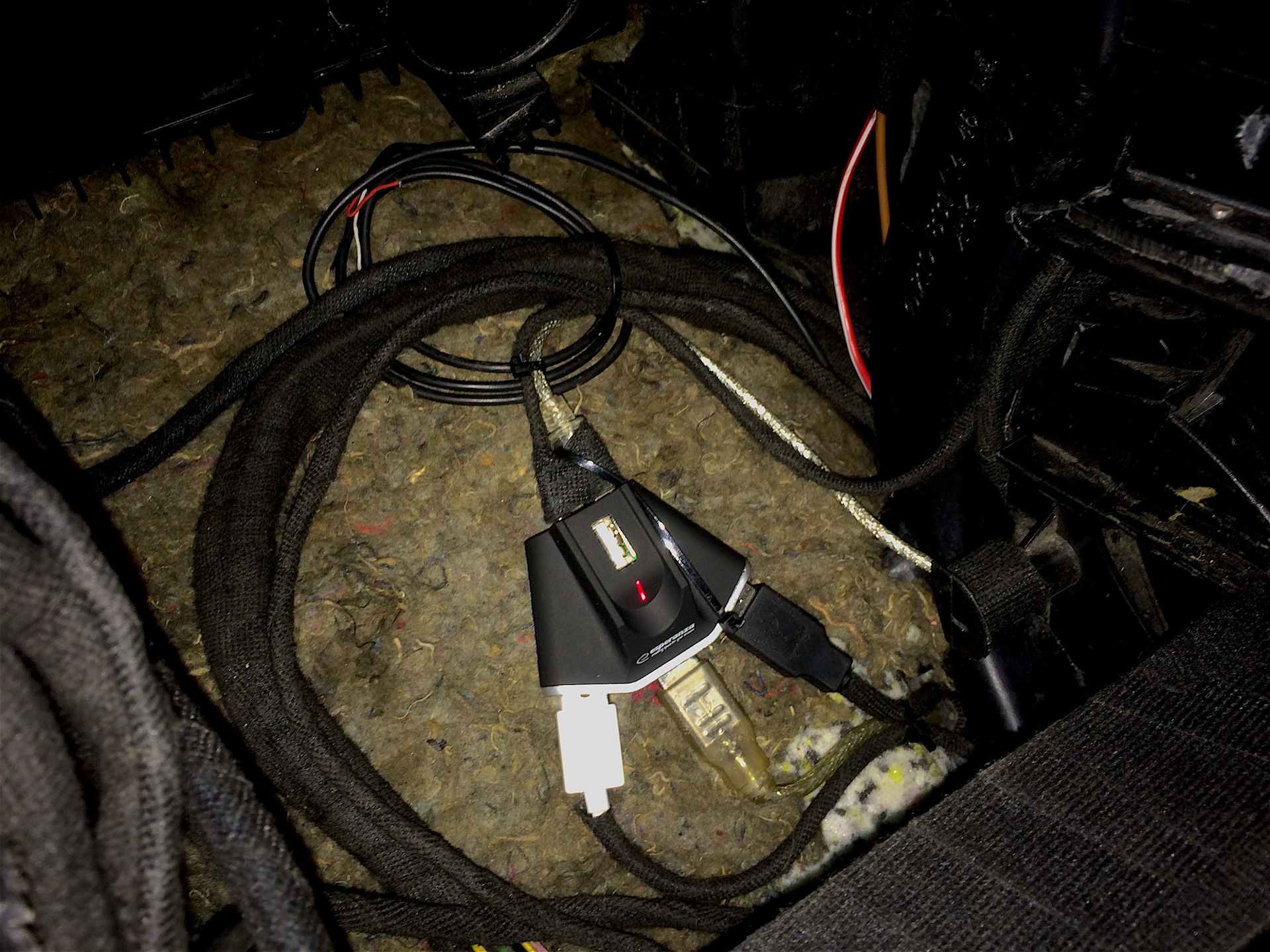

Были глюки с ОТГ, вечно отваливался усб хаб и соотв. пропадал звук и управление с руля.
компоненты были подобранны методом проб и ошибок! особенно усб хаб,

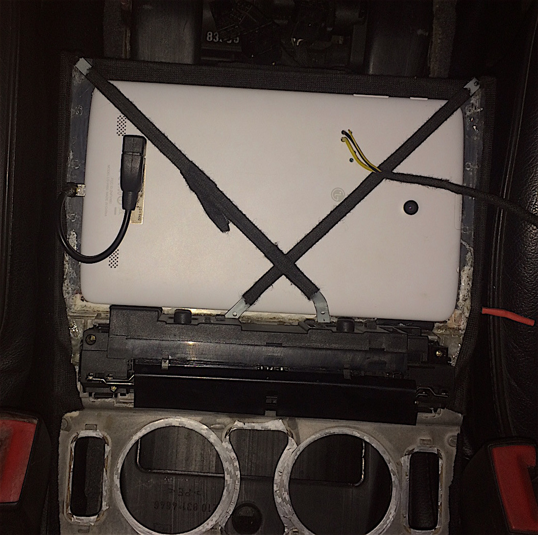

и так питание
Готовых интересных решении под рукой небыло по этому собрал блоки на макетных платах, использовал step-down стабилизаторы к которым добавил дроссель и сумарно 10 000 мФ на входе и 10 000 мФ на выходе.
Тот что с право выдает 4.2в для планшета а тот что с лева 5в для усб…
Хаб использовал дешевый от esperanza! до него опробовал как именитые так и ноунэимы но все показывали глюки…

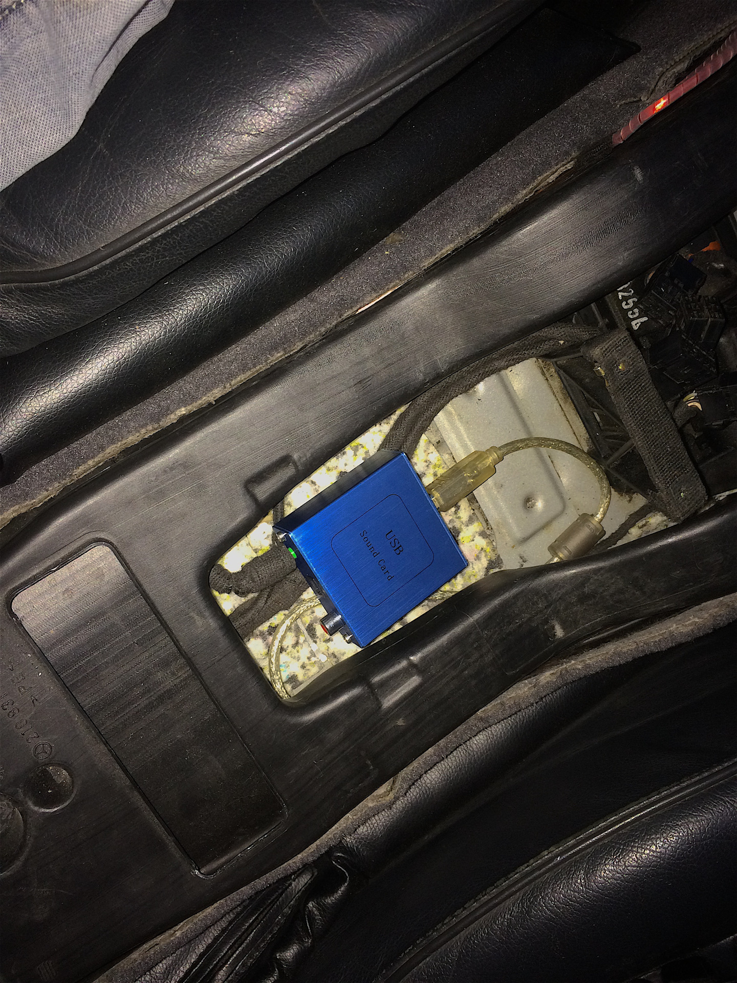

Звук выводится через PCM 2704! хорошее качество за 5 баксов )))
Батарейку из планшета убрал! питается напрямую от стабилизатора.

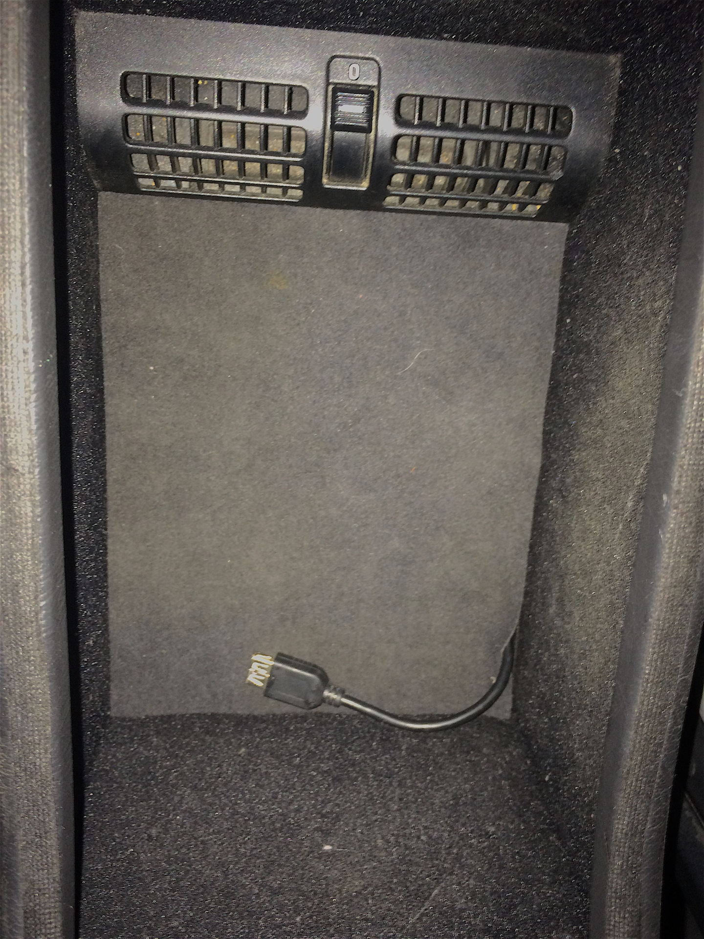

Для всяких потребностей вывел усб разем в центральный бокс

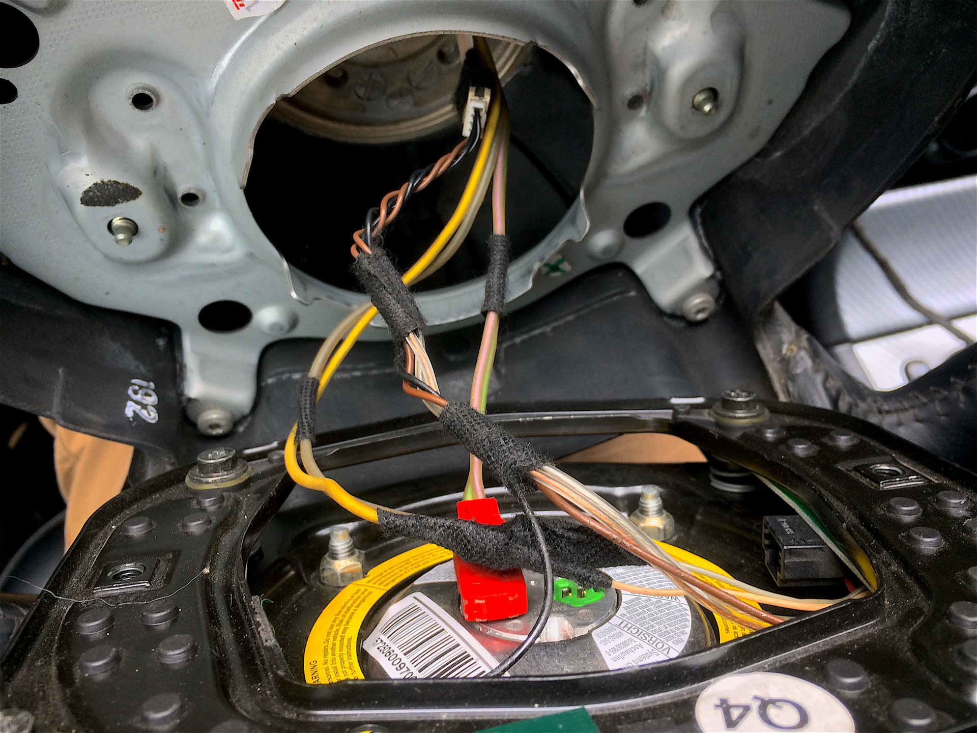

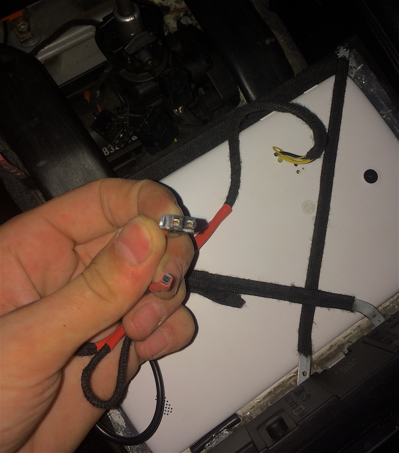

Есче во времена CarPC была переделана кассета со шлейфом руля. туда с небольшими доработками влез есче один штатный шлейф ))
таким образом появились дополнительные 4 жилы в руль которые были использованы для 2х каналов резистивных кнопок и подсветку…

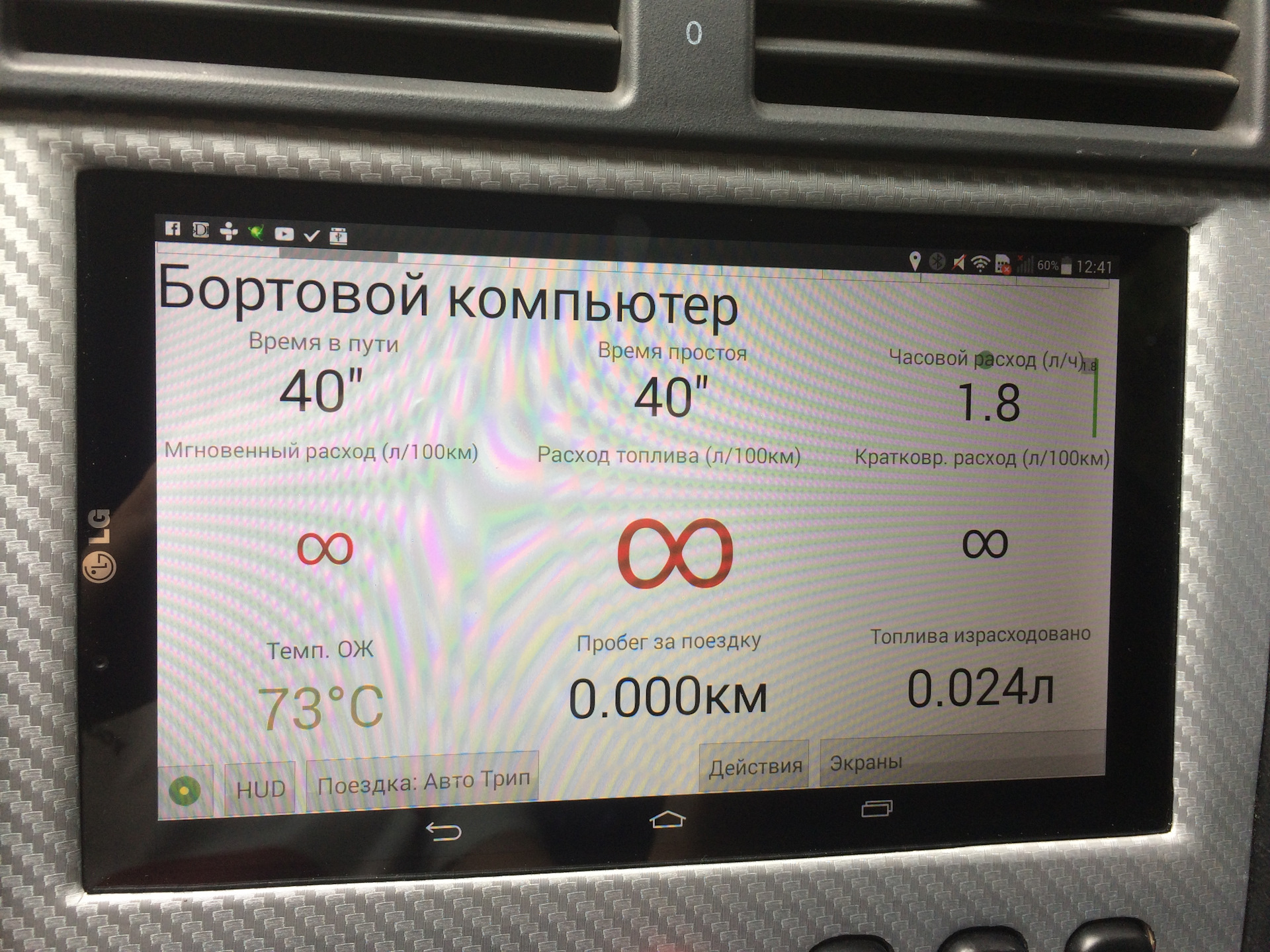

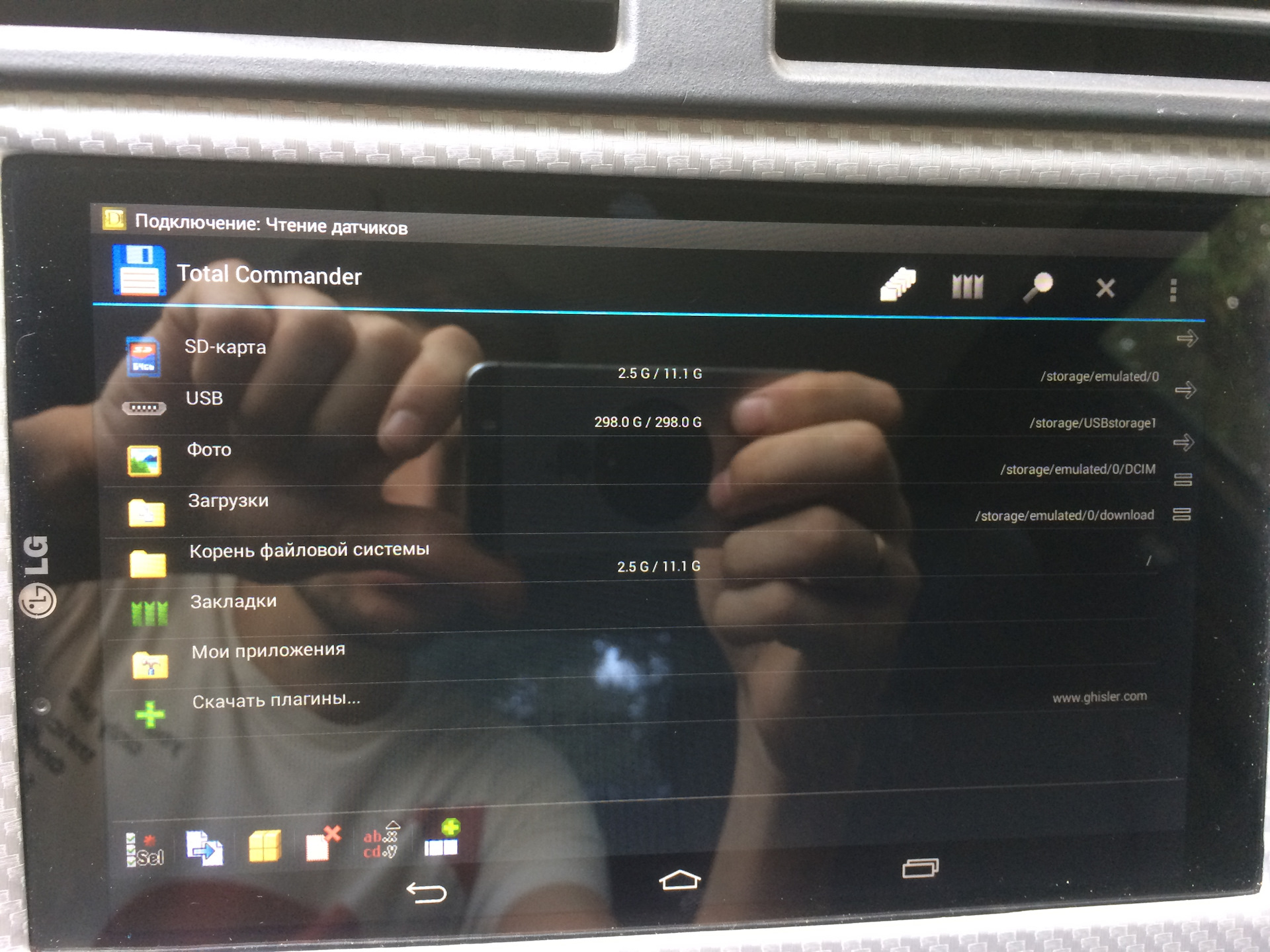

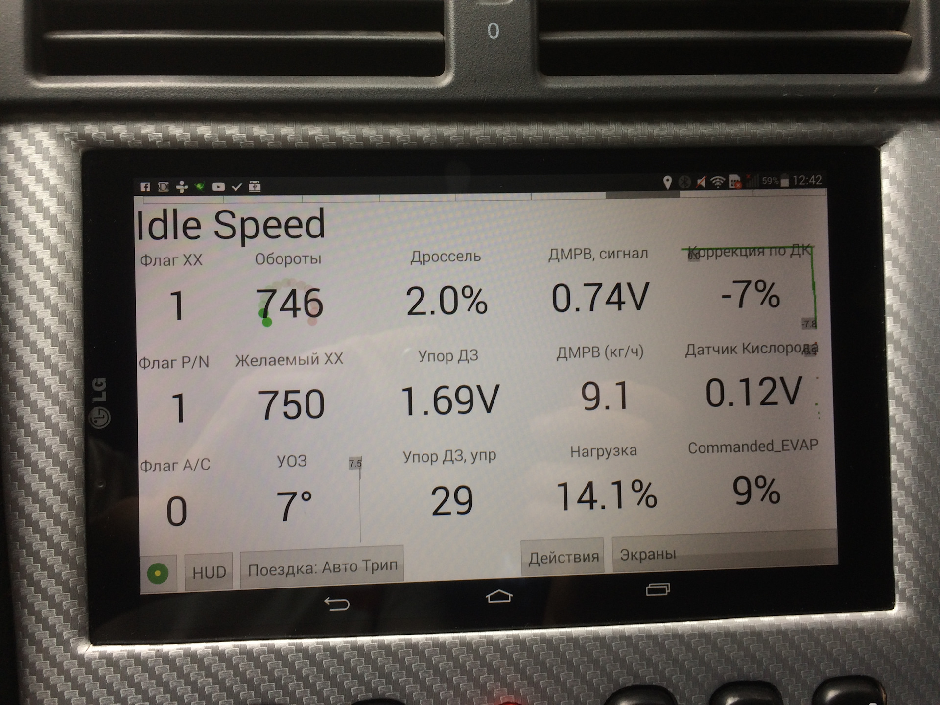

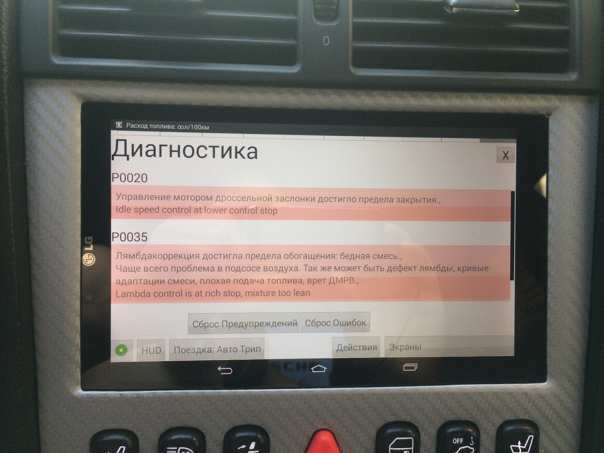

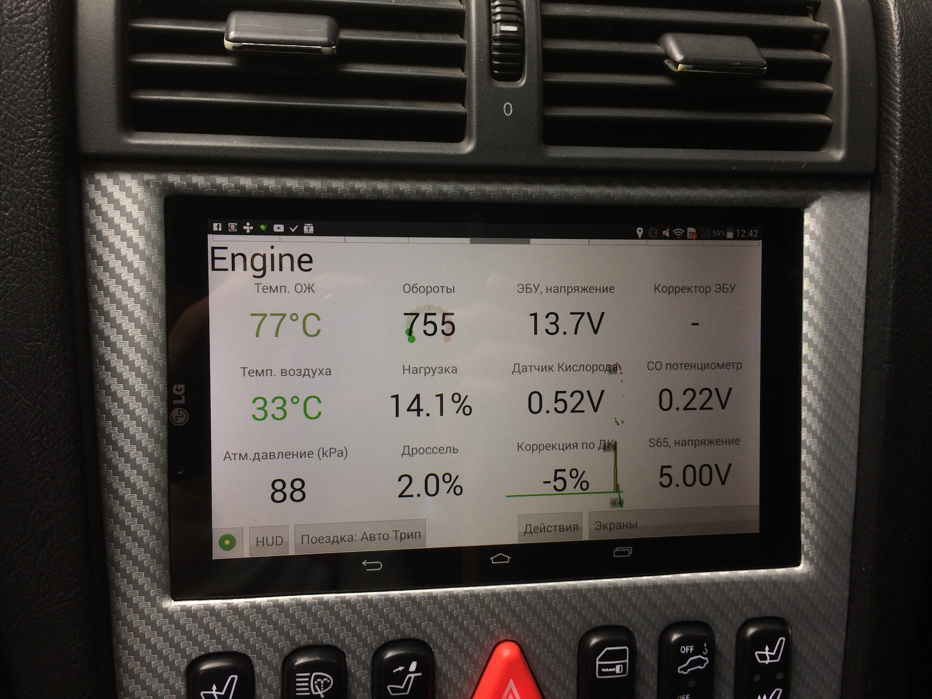

В качестве бортового компьютера использую программу ХобДрайв которая работает через адаптер ELM327 bluetooth для мерседес от www.HFMScan.com
Диагностика эбу выглядит вот так:
Все ошибки читаются корректно, стираются без проблем…
Вроде как все! если возникли вопросы Welcome в комментариях )))
