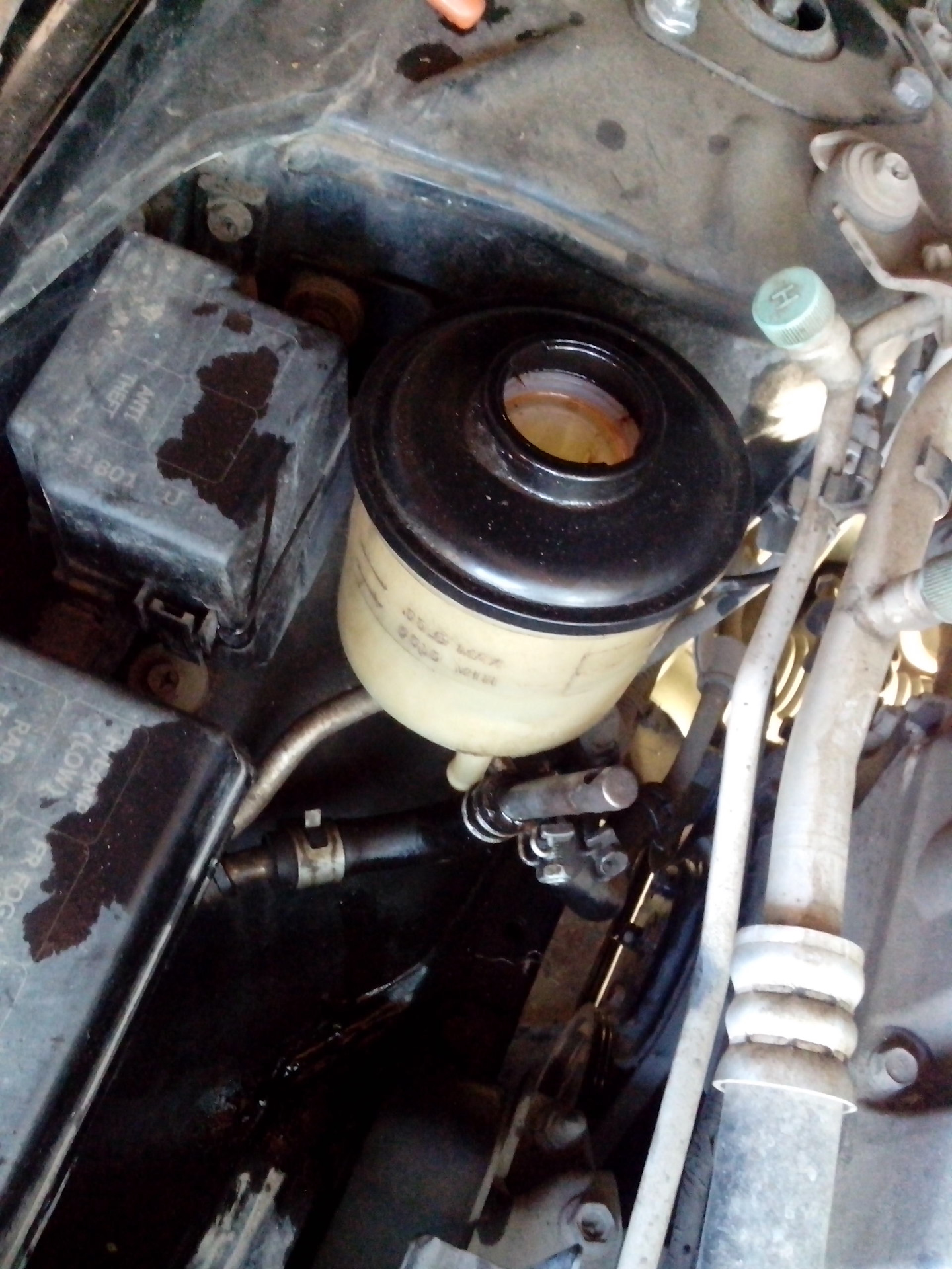

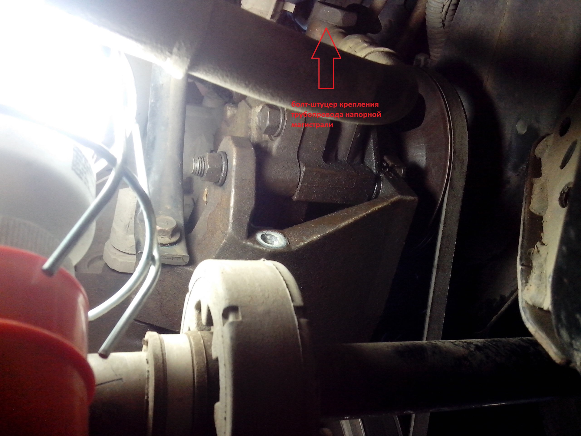

Привет Всем! Еще давно заметил что машина в заведенном состоянии шумно работает, подозрения падали на натяжной ролик ремня генератора, сам подшипник генератора, подшипник компрессора кондиционера и на подшипник ГУР. В ходе проверки (скинул ремни) обнаружил, что сильно шумят подшипник компрессора кондиционера и подшипник ГУР. Сегодня опишу процесс замены подшипника ГУР.
Потребовалось: Ключи на "12", на "14", торцевая головка на "24", Подшипник FAG 6203.2RSR.C3, пассатижи, шприц, емкость для слива рабочей жидкости из бачка.
1. Снял ремень привода водяного насоса и насоса ГУР;
2. Слил всю жидкость из бачка (шприц с трубкой от капельницы);
3. Отсоединил шланги и слил в емкость жидкость;

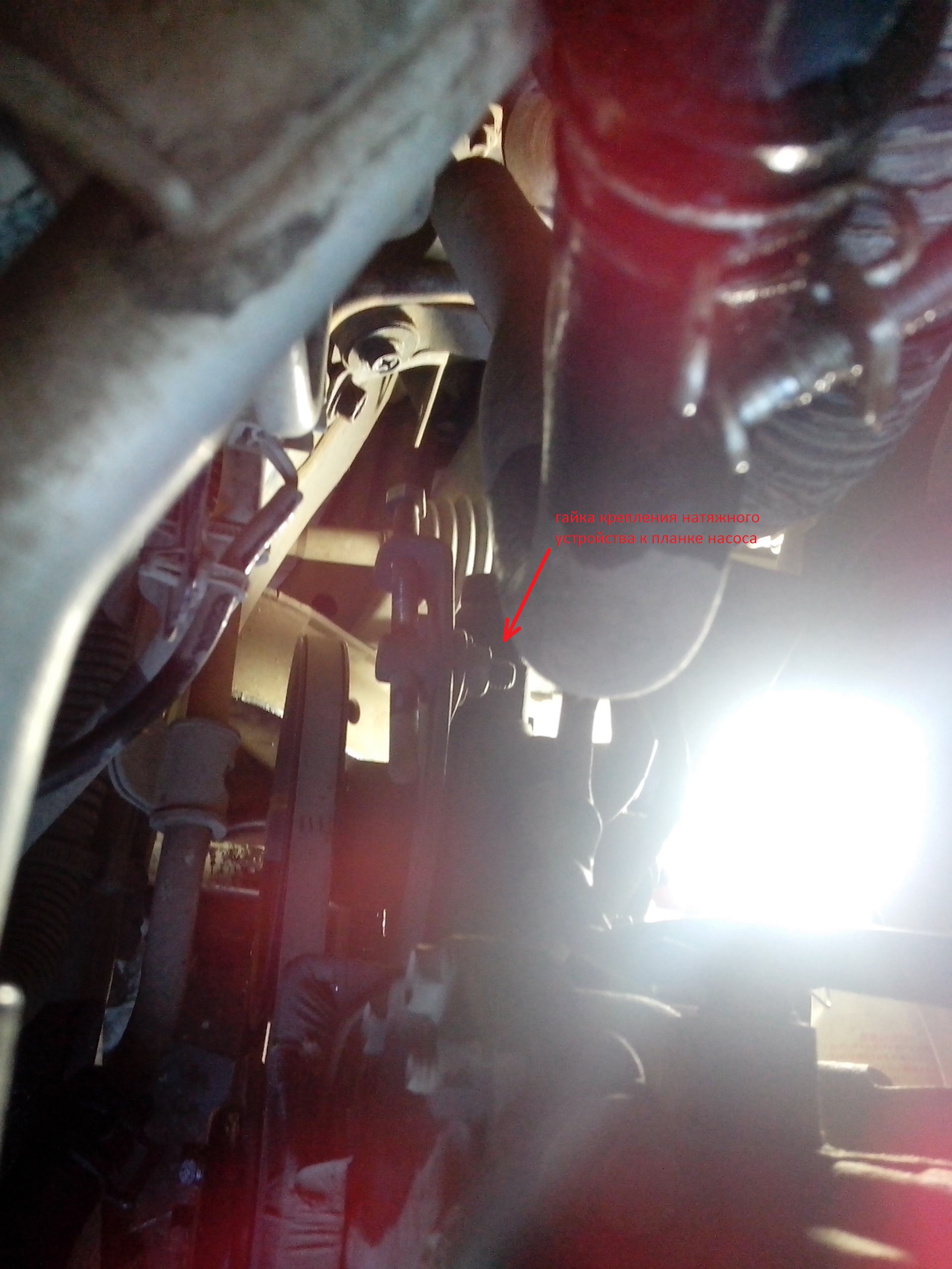

4. Далее выворачиваем болт-штуцер крепления трубопровода напорной магистрали (головка на "24");
5. Все шланги заглушил, чтобы не вытекала жидкость;
6. Открутил гайку крепления натяжного устройства к планке насоса (ключ на "14");

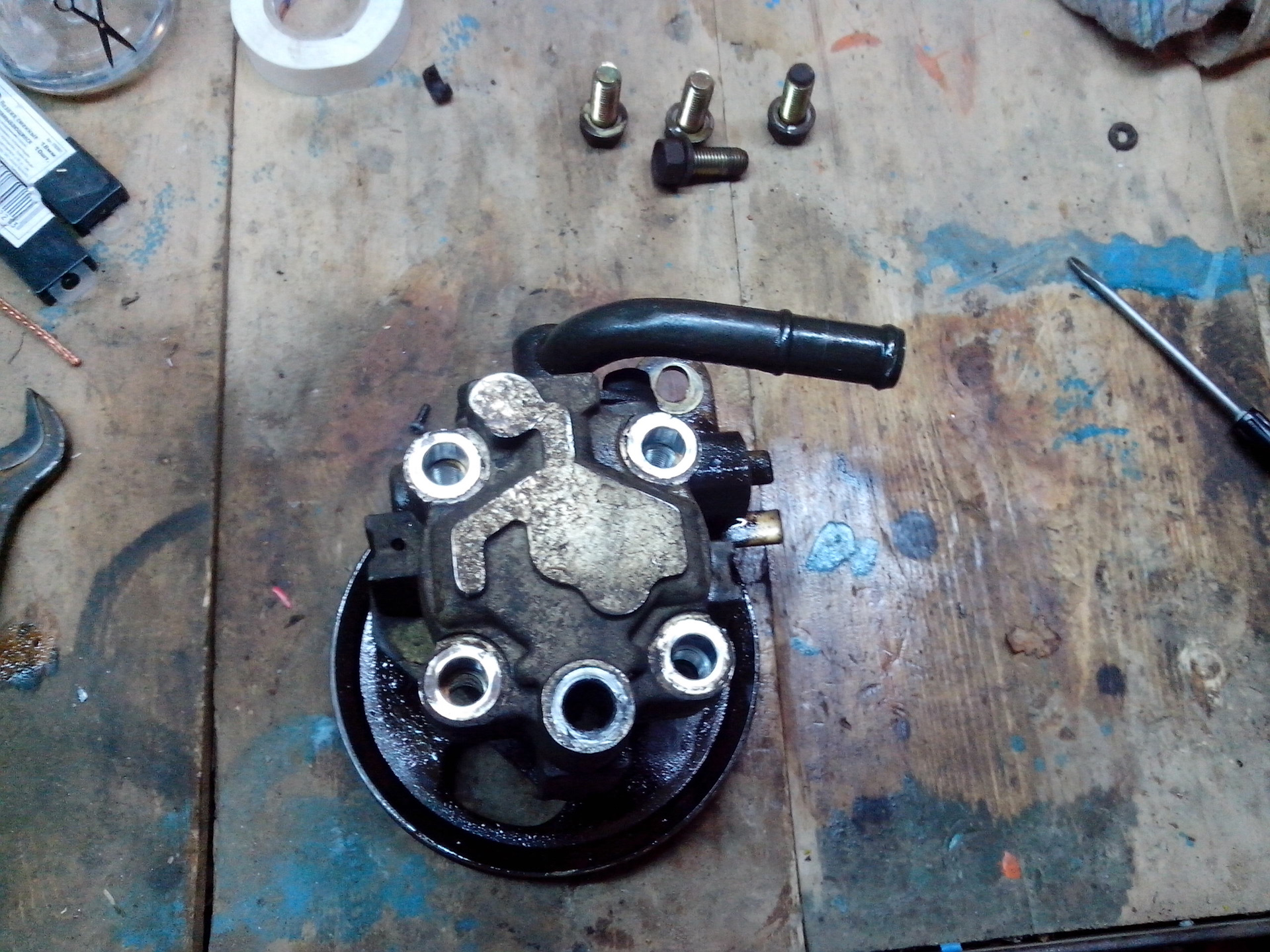

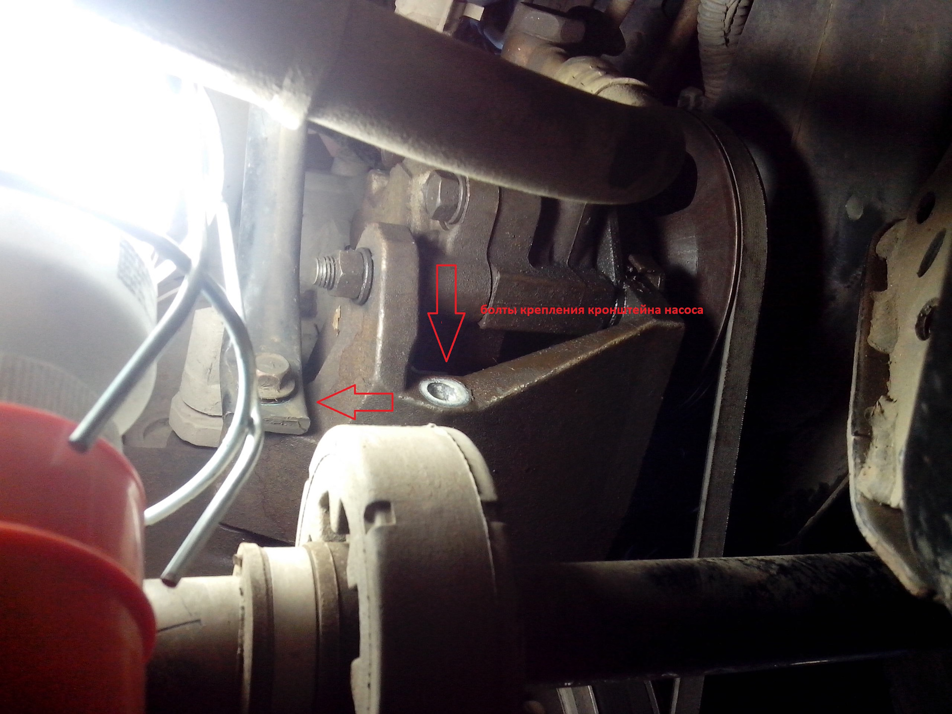

7. Вывернул три болта крепления кронштейна насоса (ключ на "14") и снял сам насос;

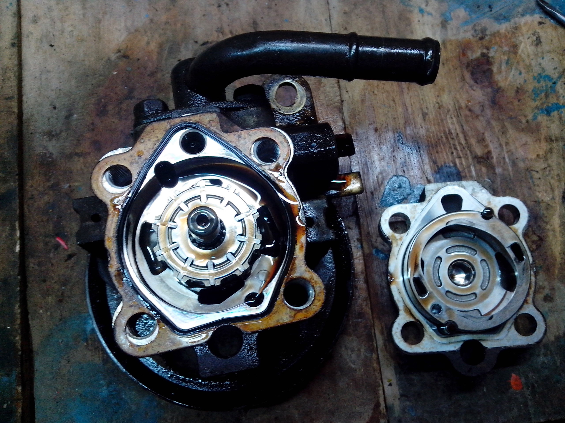

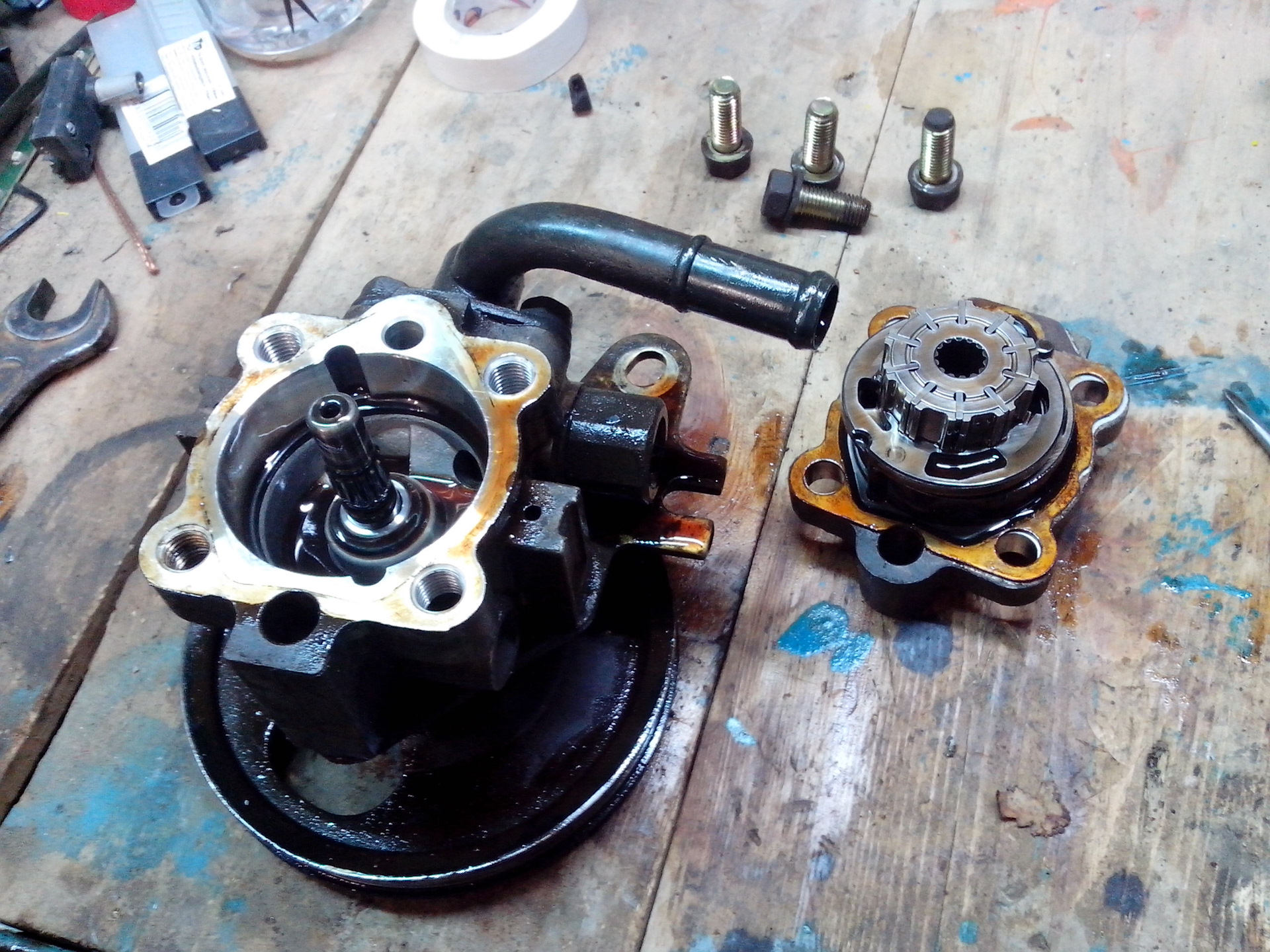

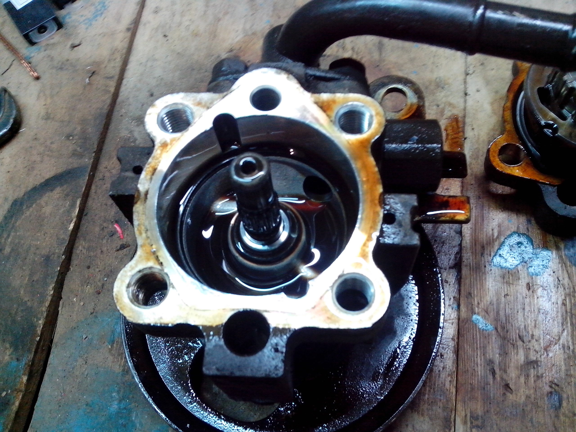

8. Далее открутил 4 болта задней крышки и снял её;

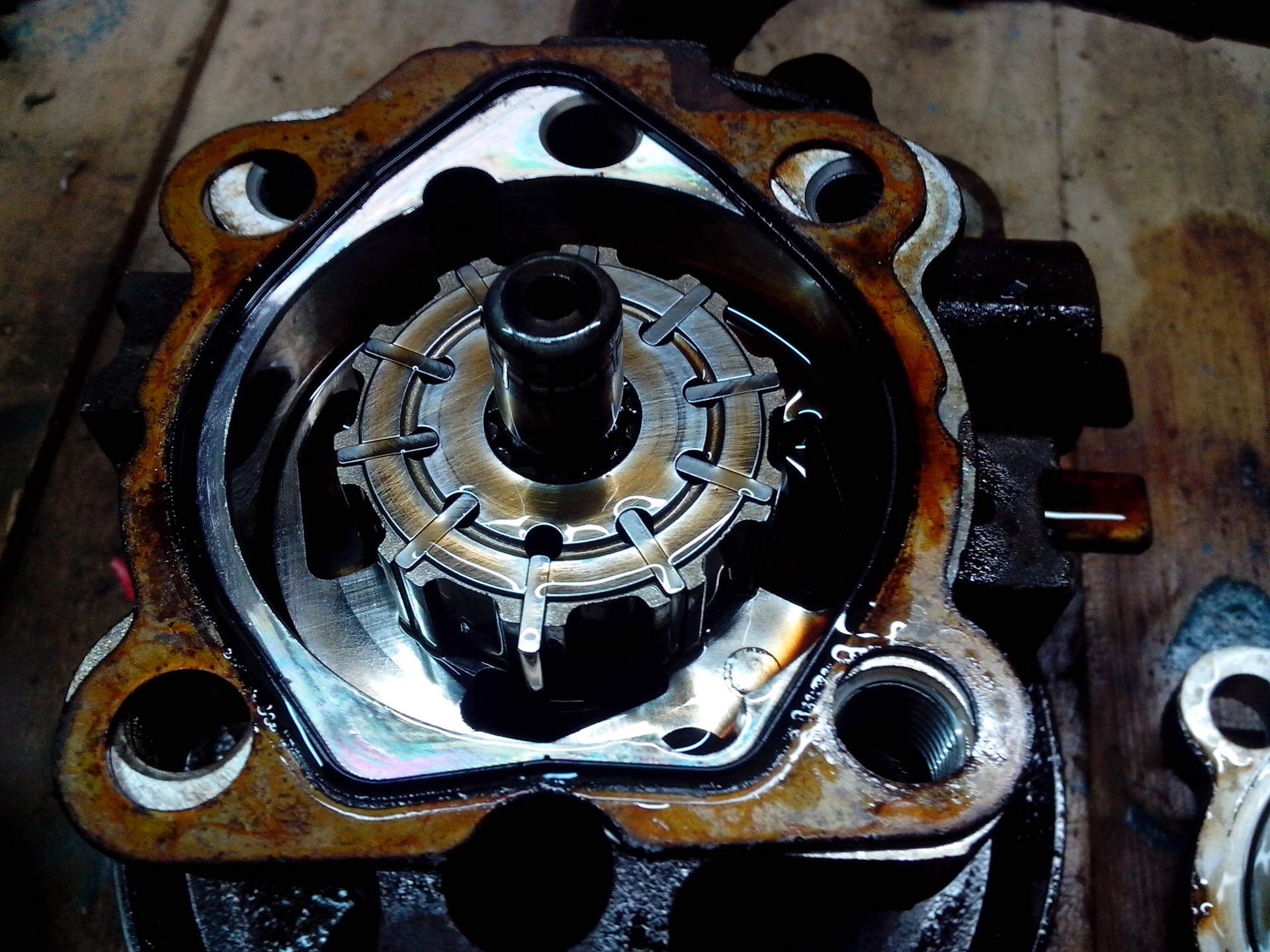

9. Переворачиваем и снимаем сам корпус аккуратно чтобы не вылетел ротор с прорезями маленькие лопатки ротора и крышка всей этой конструкции;

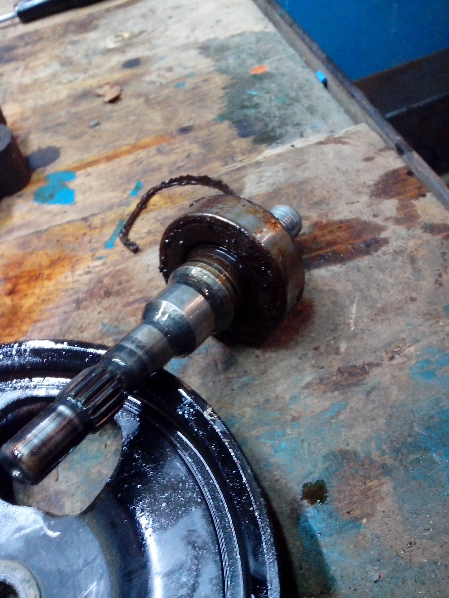

10. В нашем насосе остался только вал с подшипником и сам шкив;

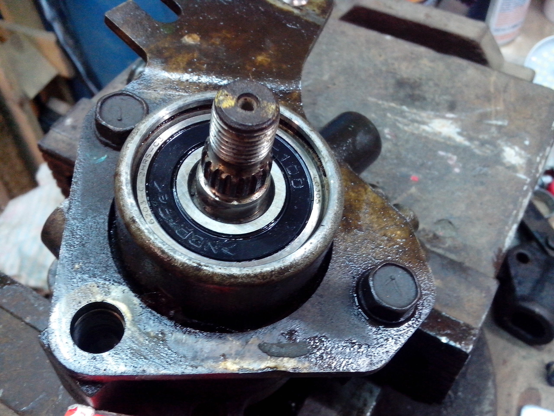

11. Ставим все в тиски, стопорим шкив и откручиваем гайку;

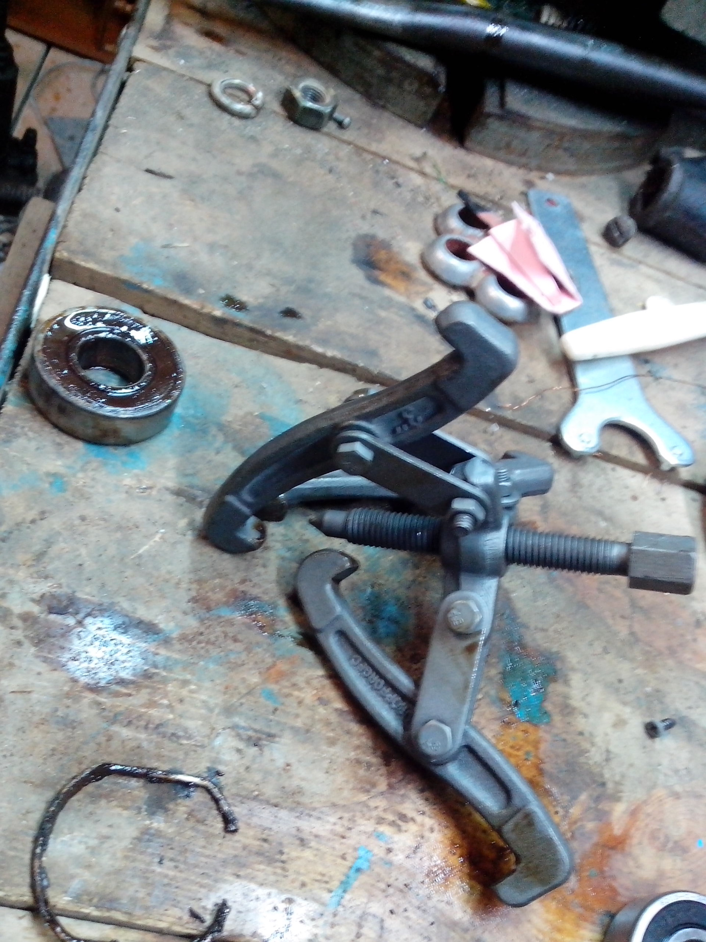

12. Снимаем стопорное кольцо;
13. Выбиваем аккуратно вал с подшипником (два раза ударил не сильно);
14. Снимаем спец. съемником подшипник с вала;
15. Запрессовал новый подшипник на вал в тисках с помощью оправки;
16. Запрессовал вал в сам корпус насоса;
17. Далее все установил все в порядке, обратном снятию.
18. Залил новую жидкость (ушло примерно 800мл).
19. Прокачал ГУР.
По времени ушло примерно 3 часа (делал впервые). Машина после этого стала работать тихо, почти бесшумно. Всем спасибо за внимание. Пока!

Подшипник простой 203, просто взять с защитой и все. Долго искал по размерам, идеально подошел 203. Но вот сальник лучше заказать заранее, за месяц вперед, дефицит, сальник обошелся в 850р., хотя подшипник 120р. Сальник 20*36*7
Болт шкива влево откручивался?
P.s да влево . Нигде нет инфы. Уже открутил)))
А я затупил, не туда крутил, сорвал грани🤦

«Выбиваем вал с подшипником» а в какую сторону выбивать?
Пункт 1 . Снял ремень
Как его снять?
ослабить натяжной ролик и снять ремень
Это из ямы, то есть снизу делалось или сверху?
Да, из ямы
А стопорное кольцо чем снимал?
Кроме того интересует со стороны салона надо что-то откручивать?
Со стороны салона ничего не откручиваем

все понял .спасибо. если-б узнать номер сальника было-бы совсем хорошо.ото разберешь а потом сальник искать.
руки из правильного места растут.молодец.может ли через подшипник жидкость гнать.я так понял там сальника нет.у меня в машине весь насос в масле не могу найти откуда гонит.все шланги и соединения целые.
Сальник там есть! У меня он был целым, поэтому я его не менял и об этом не писал в описании.
P.S. Скорее всего он и бежит
