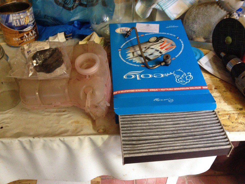

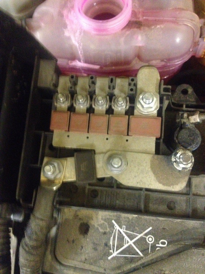

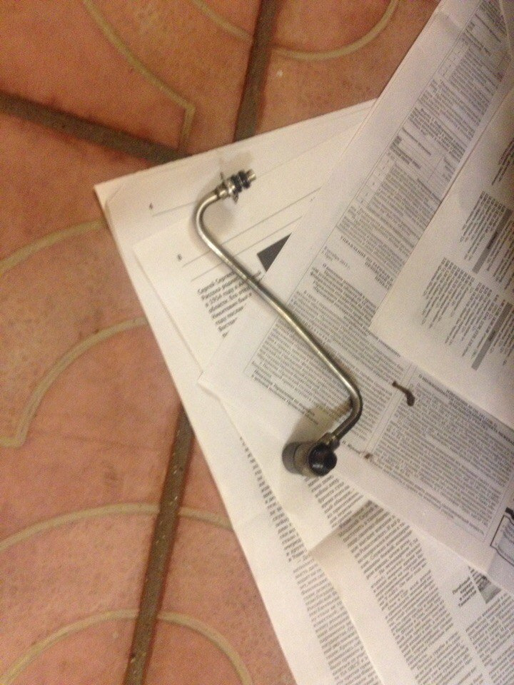

Добрый день ! Недавно было обнаружено течь из под масленой трубки на турбину, заказал обнавленую ( которая ставиться на машины с 2012 года) разницы не какой не заметил, если бы знал просто поменял прокладки на трубки и проблема была бы устранена, резинки от температуры рассохлись! Заменил расширительный бачек охлаждающей жидкости и пробку, поменял фильтр салона и почистил кондиционер ! Процедуру описывать не буду, ни чего сложного там нет !

Новая трубка та же самая, только с термо-зашитным экраном идет)) Вот и все. В теории она теперь будет меньше перегреваться и соотвественно перестанет в ней закоксовываться масло, что и приводило к течи)
Я купил оригинальную трубку за 1350 вчера !
Я менял сначала кольца. Вроде смотрел по каталогу. Кольца для старой трубки, как мне показалось, оказались чуть меньшего размера. В итоге заказал трубку. проблема ушла. под новый год трубку в наличии продавали по 10 тыр :)
