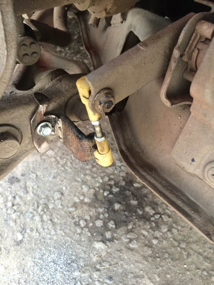

Приветствую Всех, расскажу о такой беде, случившая около месяца назад, в один прекрасный момент заводу двигатель и понимаю что фары светят перед машиной метра 2 не больше, сразу смекнул что-то не так, съездив по делам решил все оставить до утра!

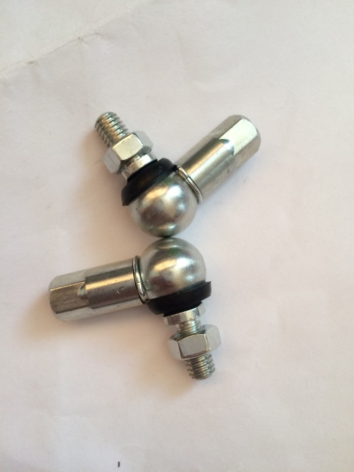

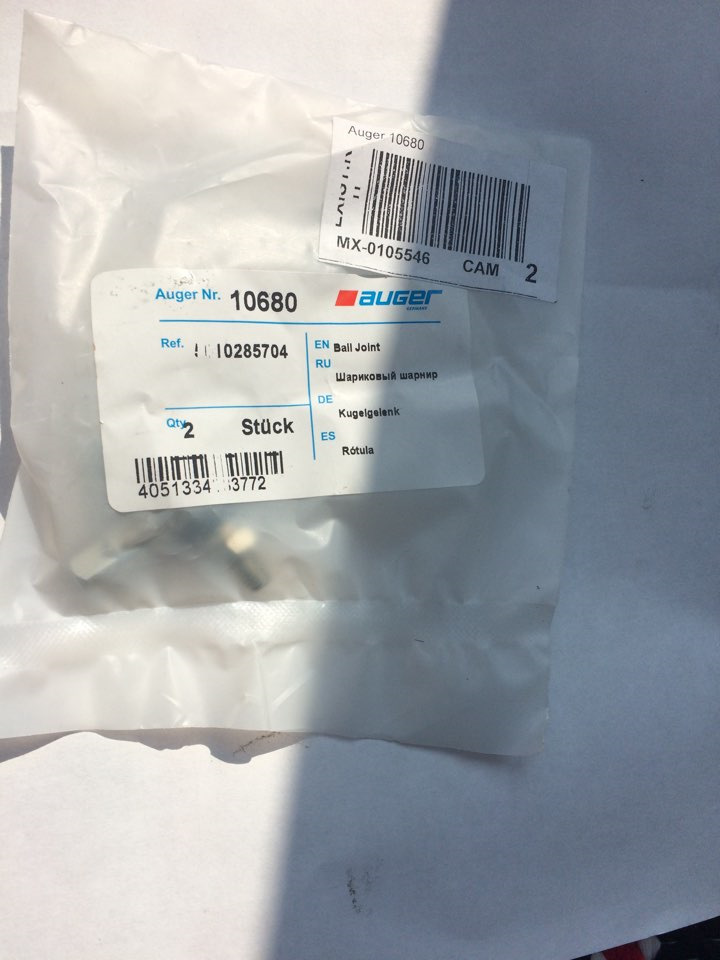

Настало утро начал поиск по драйву понял что неисправность тяги положения кузова, т.к все равно собирался обновить суппорта ( об этом напишу позже) открутил правое переднее колесо обнаружил что крепление сломанно и тяга просто болтается! ( ИЗВИНЯЮСЬ НУ ЗАСНЯТЬ НЕ УДАЛОСЬ ПОД РУКОЙ НЕБЫЛО НЕ ЧЕГО ) открутил поехал к другу заварил, ну старая тяга была заклинятой и поставить назад её не удалось, на какое то время пришлось КОЛХОЗИТЬ и установил наконечники от карбюратора ВАЗа! Полазивший по инету увидел что ставят от тайоты, ну цена 2000р интернет в помощь заказываю в exist наконечники Auger 10680, цена 248р в exist за пару, качество довольно таки приличное осталось соединить их и все гуд! Надеюсь будет полезная запись!

тяга положения кузова эт где)
Датчик находится в правой части переднего колеса, снимаешь колесо и взгляд сам упадёт на тягу))
Он наверное у тех у кого как и у тебя ксен фары
Судя по отзывам, датчик света или же датчик положения кузова, стоит только на ксеноновых фарах, и работает он таким образом что при нагрузке на ось пучок света регулируется т.е опускается чтобы не слепить встречного транспорта…
Готоаый вариант не фотографировал?
Дружище машины рядом нет поэтому ещё не подгонял по размеру, есть ещё этой же фирмы вариант ну он слевой резьбой поэтому только этот код
Подгоняй, делай, и выкладывай. А мы заценим)
Окей, через пару недель поеду в Тамбов машина там и все покажу)))
