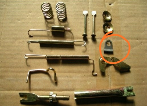

Настало время заняться задними тормозами и ручником так как при замене ступичных подшипников было выявлено их плачевное состояние, но не было свободных денежных средств и времени да и погодка была не очень.Теперь время есть деньги пока есть да и погодка шепчет.Были закуплены барабаны Fenox тормозные цилиндры BOSCH колодки HI-Q ремкомплект задних тормозов Delfi (Купил весь комплект из за двух шайб, больше там взять нечего, не хотелось ждать на заказ.

Посмотрим сколько протянут.Поставил шайбы на тормозные колодки.Без неё не работает механизм регулировки зазора по мере износа колодок.

Куда ставиться эта деталь из ремкомплект?
Чесно говоря не припоминаю такую деталюшку.Надо будет посмотреть повнимательней.
Простите если тема старая. Вот сегодня тоже решил заменить тормоза. И вот эта самая штука, что на фото выше, не понятно куда идет?
