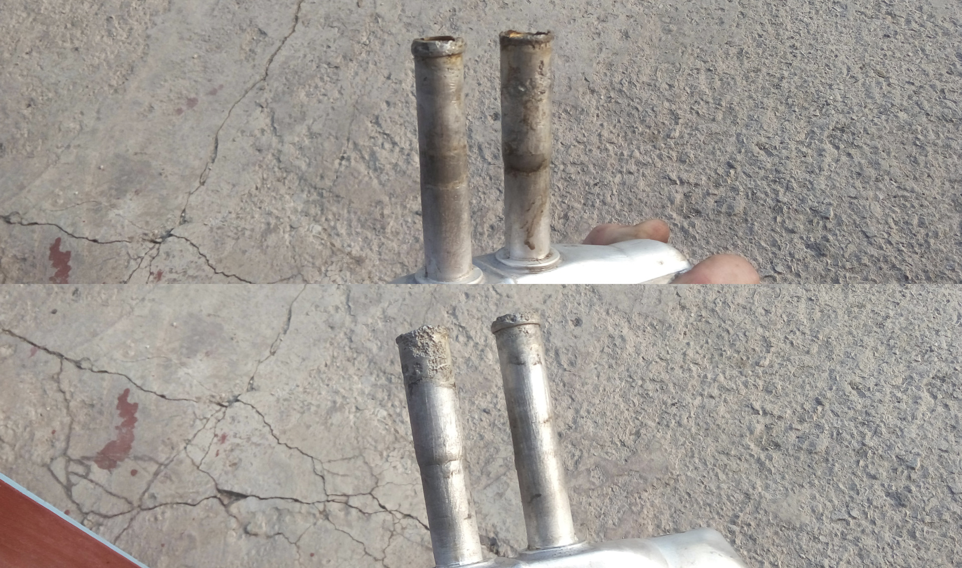

Когда я все же его извлек — стало ясно в чем причина. Разъело патрубки подачи и обратки. Когда он высох, при детальном осмотре обнаружились сквозные мелкие отверстия на этих патрубках ниже хомутов:

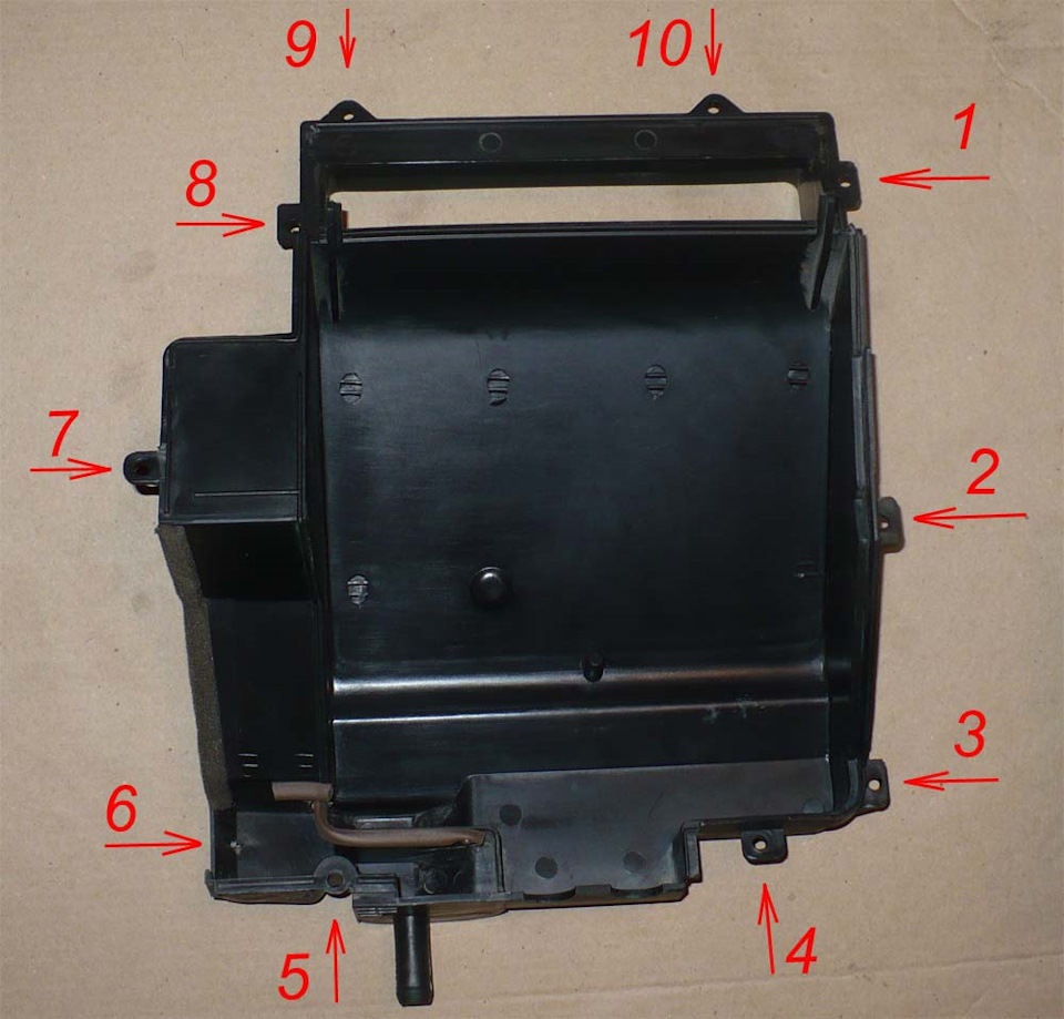

Как ты его вытащил оттуда- без снятия торпеды и гемора с кондеем?
Справа, со стороны пассажира. Все разбирается. Откручивается 10 саморезов. Отгибается поддон кондея и именно на правую сторону — на сторону пассажира его можно извлечь.
Спасибо.
Пожалуйста. 10 саморезов имел ввиду — эти. Самые сложные 4 и 5. НО все возможно. У меня вышло.

трубки на радиаторе мог некачественный или потерявший свои качества антифриз сожрать
