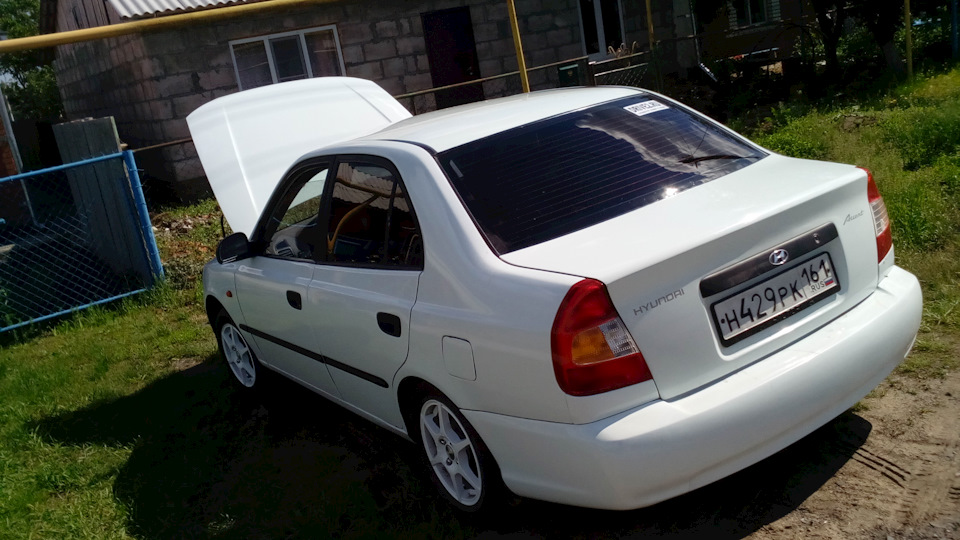

всем привет. после установки газа на авто прошло достаточно времени( газом доволен). Но на газу когда кручу движок не то(особенно с кондером), переключаюсь на бенз и особых изменений не ощущаю, хотя движка 1.5 я думаю должна хорошо идти. вроде и бежит 190 но с такой тугостью. И что заметил — когда в пол даешь, едет туго, чуть отпустил шустрее разгон берет( механика). Отсечка 7.5 тысяч. подхват вроде есть с 3т до 6 примерно но слабый, такое ощущение что за жопу держит кто-то. кат удален. Подскажите может кто ставил прошивку на свой аппарат. расход не столь прям важен( кручу редко на бензе ), в основном на газу езжу.( может кто знает и на газ какие-нибудь прошивки интересные есть) и подскажите стоимость, и кто этим занимается в Ростове или недалеко от Ростова. Заранее благодарен) Жду предложений.
P.S. хочется чтоб с места по резвее и на верхахь не мертвая была.(на бензе) чтоб всем понятно было!
посоветуйте прошивку
